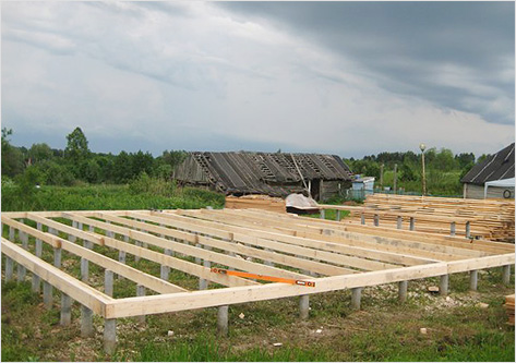

Основная экономия при стройке каркасника, на фундаменте. Под каркасник обычно закладывают "Столбчатый" фундамент. Расход бетона в 3-4 раза меньше в сравнении с лентой не говоря про УШП, земляных работ в 2 раза меньше.
Да у нас грунт пучинистый, говорят, что столбчатый нельзя...:( И потом на пол больше затрат получается.
Да у нас грунт пучинистый, говорят, что столбчатый нельзя... И потом на пол больше затрат получается.

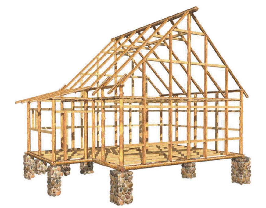

Столбчатый фундамент ЭФфЕКТИВЕН при
1 Легкие дома
2На пучинистых грунтах
Столбы закладывают ниже уровня промерзания грунта, поэтому пучинистость тут не страшна. По верху соединяете столбы ростверком, дальше пол как при ленте, или деревянный пол по лагам каркасник всетаки.

Для каркасного дома, столбчатый фундамент просто создан, иначе на чем экономия от легкого дома?
К стати, столбы можно залить самим, с помощью бет мешалки, следствие магнаты бетонного бизнеса с носом.

1361780780_stolbchatyj-fundament-dlya-karkasnogo-doma.jpg.289b6c4350cf63374b6f6c6d802c00f5.jpg
