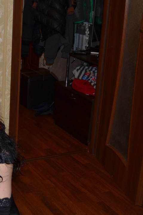

vmi Опубліковано: 24 січня 2015 Поділитись Опубліковано: 24 січня 2015 ...У наши соседей снизу ламинат Parador уже 4 год лежит в коридоре, спальне и даже на кухне ... ...Лежит у нас ламинат только второй месяц... Было бы интересно и более информативно посмотреть. Если Вас не затруднит, то, пожалуйста, фото в студию, то бишь на форум, и от Вас и от соседей... Посилання на коментар Поділитися на інших сайтах More sharing options...

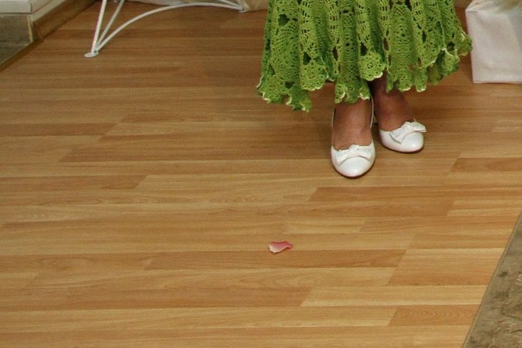

Марина Соколова Опубліковано: 26 січня 2015 Поділитись Опубліковано: 26 січня 2015 Было бы интересно и более информативно посмотреть. Если Вас не затруднит, то, пожалуйста, фото в студию, то бишь на форум, и от Вас и от соседей... Не знаю правильно ли прикладывают тут фото. Это у соседей выход из комнаты в коридор. Из-за вспышки пол приобрел чуть краснинку, он более коричневый на самом деле. А это у нас в гостиной. 1 Посилання на коментар Поділитися на інших сайтах More sharing options...
