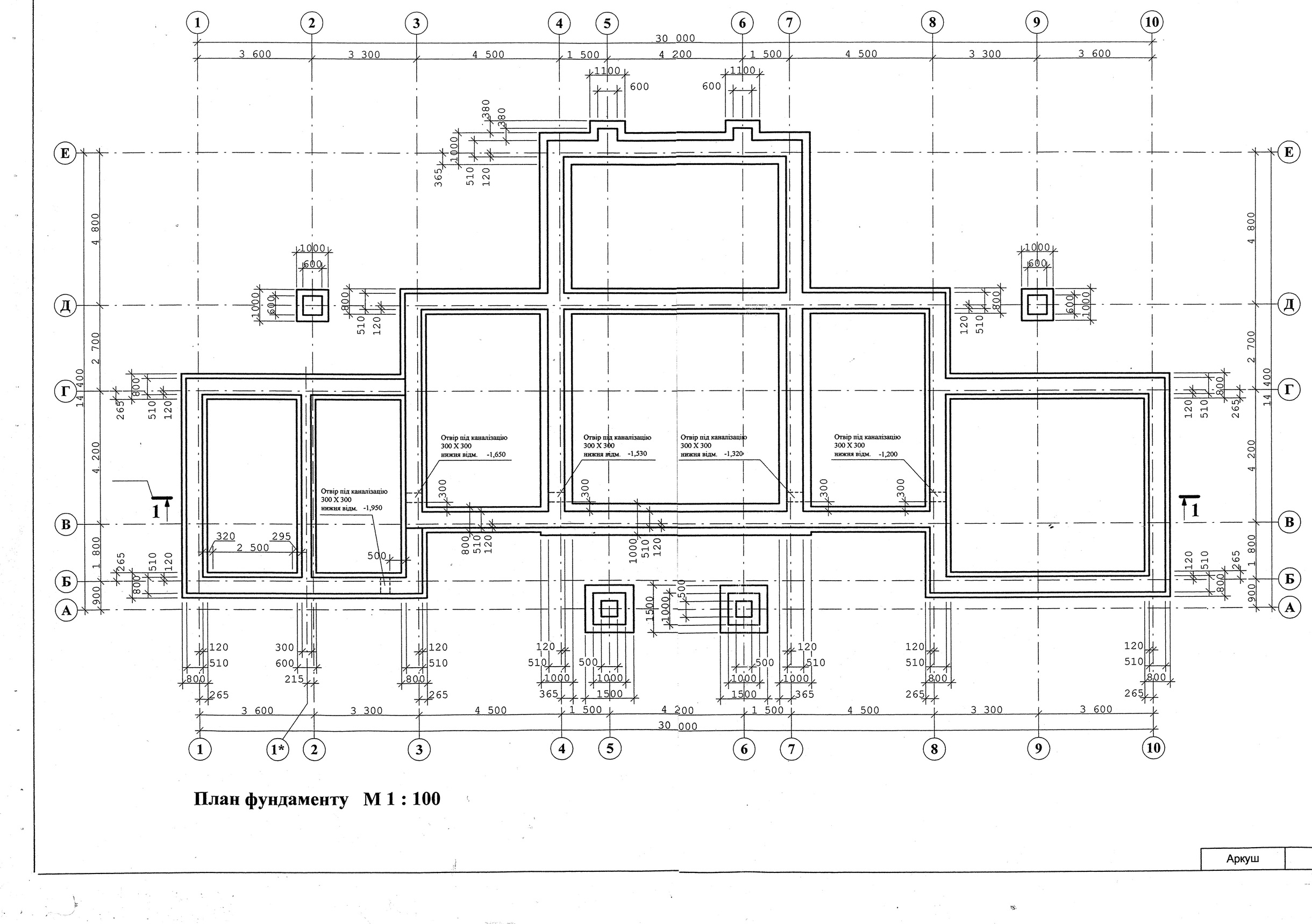

tansss Опубліковано: 15 січня 2013 Поділитись Опубліковано: 15 січня 2013 Забыл указать на чертеже - стены по осям 2 и 5 кирпичные 250 мм. Это - зря! И еще одно уточнение - фундамент бетонная плита 250 мм... Это - на длинне 25 метров????????????? Хребты то хоть где и какие????? Добавлено через 7 минут Доктор.... клубнику надо мыть? или уже всё равно если солёные огурчики молоком запивал? Посилання на коментар Поділитися на інших сайтах More sharing options...

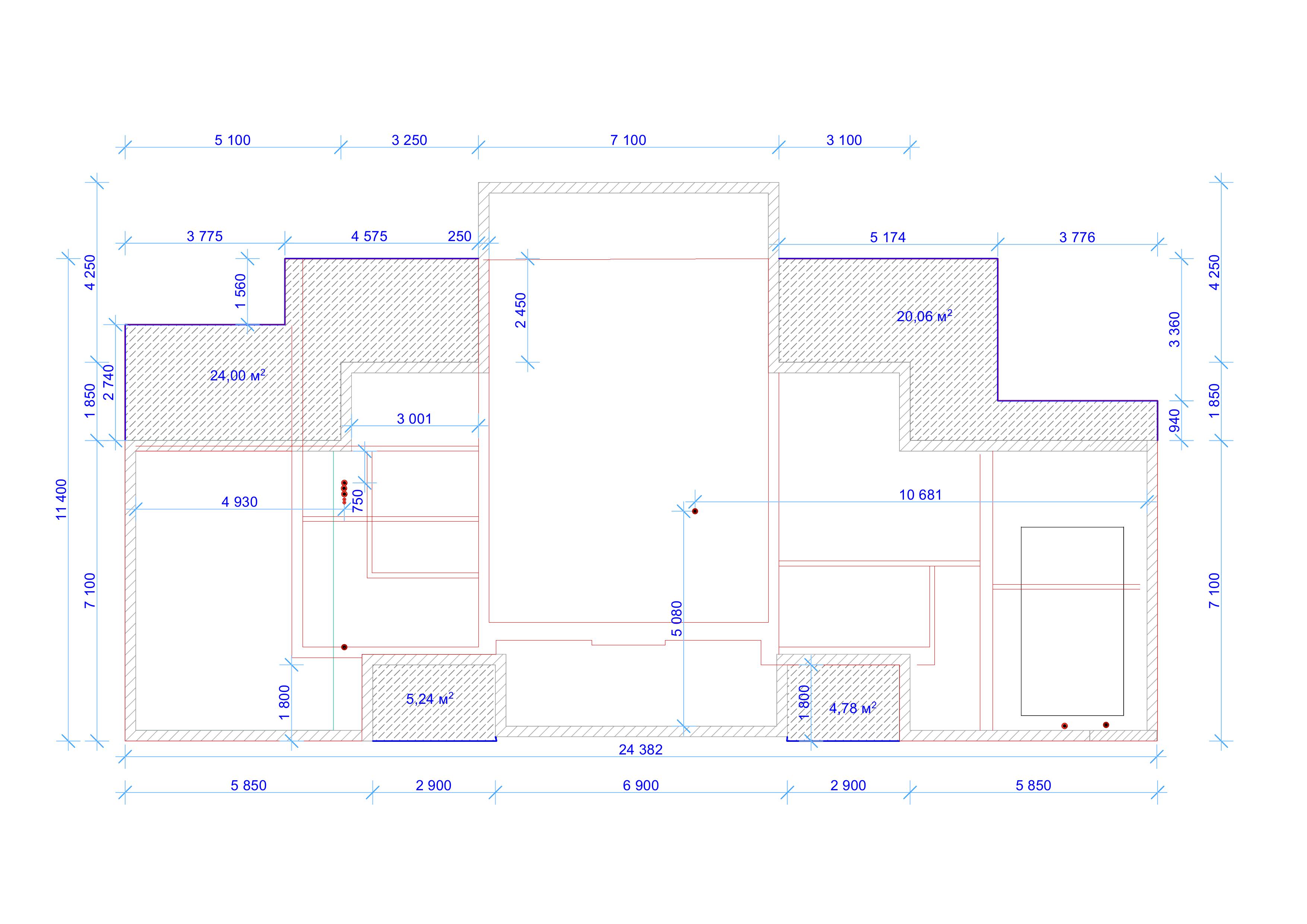

Зигзаг Удачи Опубліковано: 15 січня 2013 Автор Поділитись Опубліковано: 15 січня 2013 Это - зря! Это - на длинне 25 метров????????????? Хребты то хоть где и какие????? Добавлено через 7 минут Доктор.... клубнику надо мыть? или уже всё равно если солёные огурчики молоком запивал? Это хороший вопрос. Но я покупал участок с уже готовым фундаментом. Проект что я видел подразумевал дом практически в том же периметре, что я запланировал. По моему проекту мне надо будет доливать плиту фундамента. При доливке я планировал сбивать край старой бетонной плиты до арматуры и подваривать к ней армокаркас части что будет заливаться. Так что в процессе этой работы и оценю ситуацию с хребтами... P.S. На плите заштрихована зона доливки. Посилання на коментар Поділитися на інших сайтах More sharing options...

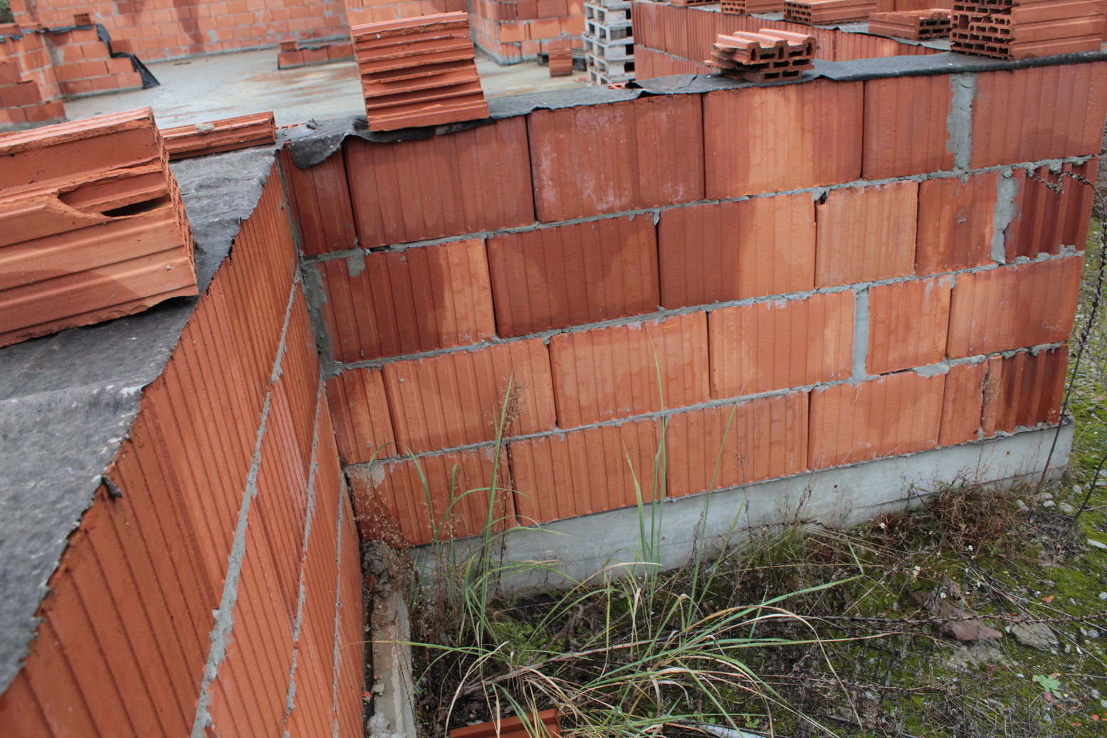

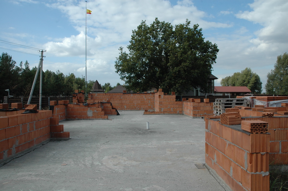

tansss Опубліковано: 15 січня 2013 Поділитись Опубліковано: 15 січня 2013 Но я покупал участок с уже готовым фундаментом. Проект что я видел подразумевал дом практически в том же периметре, что я запланировал. А сколько годиков/месяцев дитяте? Случайно не Стоянка-2? Точно ли там 250мм? Потому шо под ПОРОТЕРМ должны были нормально плиту сделать (може там плита 250 с рёбрами вниз?) Короче - до определения конструкции фундамента нет смысла париться по конструкции стен...... ИМХО Посилання на коментар Поділитися на інших сайтах More sharing options...

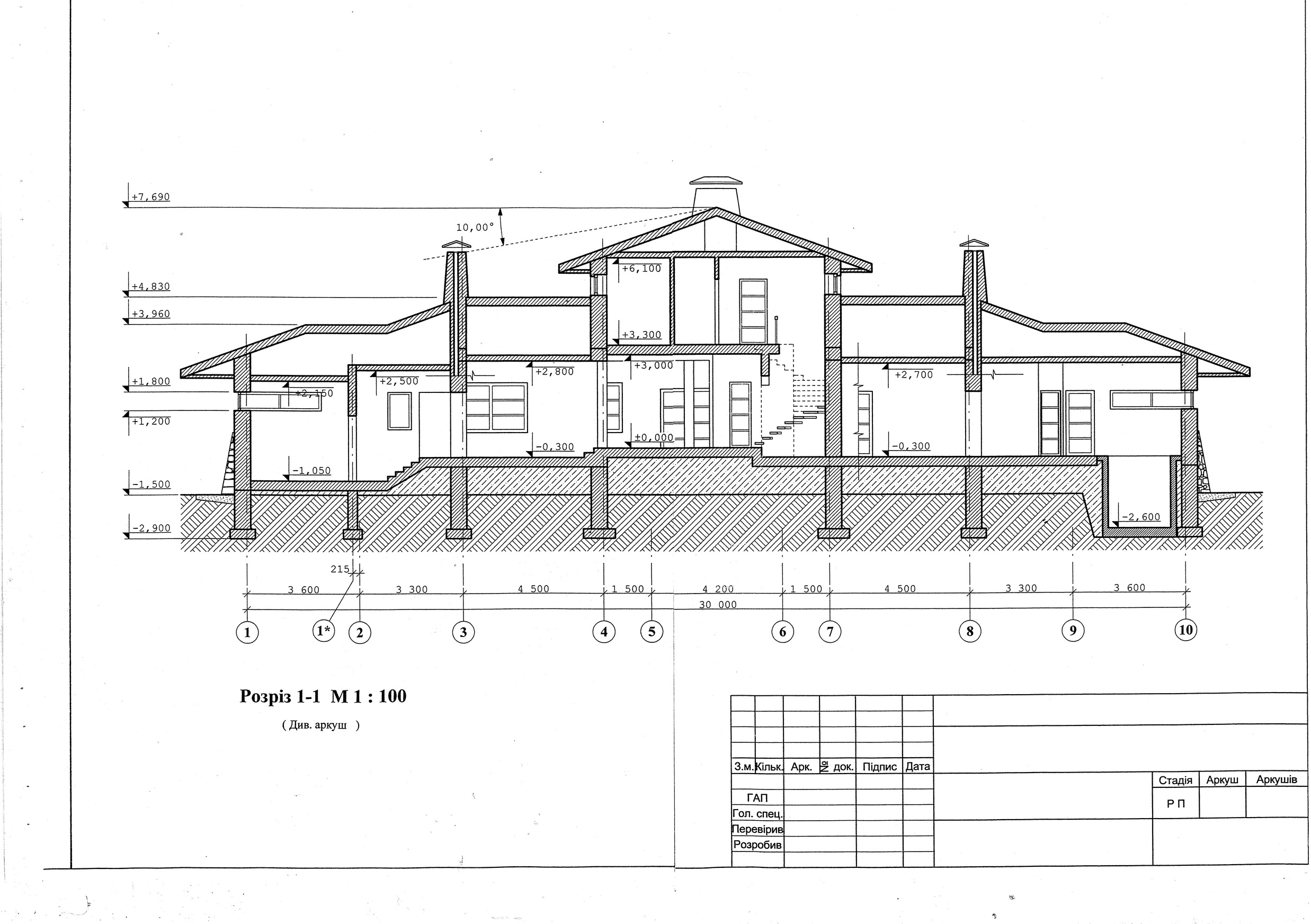

Зигзаг Удачи Опубліковано: 16 січня 2013 Автор Поділитись Опубліковано: 16 січня 2013 А сколько годиков/месяцев дитяте? Случайно не Стоянка-2? Точно ли там 250мм? Потому шо под ПОРОТЕРМ должны были нормально плиту сделать (може там плита 250 с рёбрами вниз?) Короче - до определения конструкции фундамента нет смысла париться по конструкции стен...... ИМХО Фундамент был поставлен в 2004 году... Это Процев... Нашел скан старого проекта, вот с него то что относилось к фундаменту... Правда проект этот это не столько проект, а более набор эскизов к АР :D Фундамент был рассчитан на двухэтажный дом из поротерма с мягкой кровлей и ЖБ перекрытиями. Я хочу сделать одноэтажный с деревянными перекрытиями и натуральной черепицей. Думаю, что мой вариант будет немного легче предыдущего... Посилання на коментар Поділитися на інших сайтах More sharing options...

Alita Опубліковано: 16 січня 2013 Поділитись Опубліковано: 16 січня 2013 Наверное, меня плохо в проектом институте начальник стройотдела учил , и картинки все мне кажутся от разных проектов , да и размеры на 5м отличаются. Или к примеру, площадь центрального помещения в 53,97м2 при размерах (по осям) Б-Г 5,643 + 3,347 (точность ювелирная, до третьего знака, я в восхищении) и 6,85м (оси 3-4) будет примерно 61,65м2 . Посилання на коментар Поділитися на інших сайтах More sharing options...
Зигзаг Удачи Опубліковано: 16 січня 2013 Автор Поділитись Опубліковано: 16 січня 2013 При таких сложностях с блоком 200 мм в чем тогда выигрыш от его использования? Выигрыш в том, что можно сделать тоньше стену или засыпать больше утеплителя в стену такой же толщины. Или в моем случае когда фундамент уже есть - получить больше площадь в помещениях, где нельзя по конструктивным соображениям двигать стены. Добавлено через 21 минуту Наверное, меня плохо в проектом институте начальник стройотдела учил , и картинки все мне кажутся от разных проектов , да и размеры на 5м отличаются. Или к примеру, площадь центрального помещения в 53,97м2 при размерах (по осям) Б-Г 5,643 + 3,347 (точность ювелирная, до третьего знака, я в восхищении) и 6,85м (оси 3-4) будет примерно 61,65м2 . Нет, думаю что всех нас более-менее нормально учили :D Картинки действительно от разных проектов. Актуальные в первом сообщении. В дальнейших - это мы уже обсуждаем имеющийся в наличии фундамент на который мы этот домик будем садить. Относительно размеров это отдельная песня. При покупке участка я сделал обмеры фундамента и с интересом обнаружил что десять лет назад дом начинал строиться по проекту с фундаментом шириной в 30 метров, а получился в 24 :D Вопрос почему так произошло с продавцом особо не обсуждался ввиду ее отсутствия смысла По площадям - этот чертеж еще не вылизывался для выдачи строителям, поэтому там и фигурируют оси по центрам стен, размеры с точностью до 0,001 и тому подобные огрехи. Для принятия решения по теме обсуждения, как мне кажется, это не является особо критичным Кстати ось Б вообще находится вне центрального помещения Посилання на коментар Поділитися на інших сайтах More sharing options...
