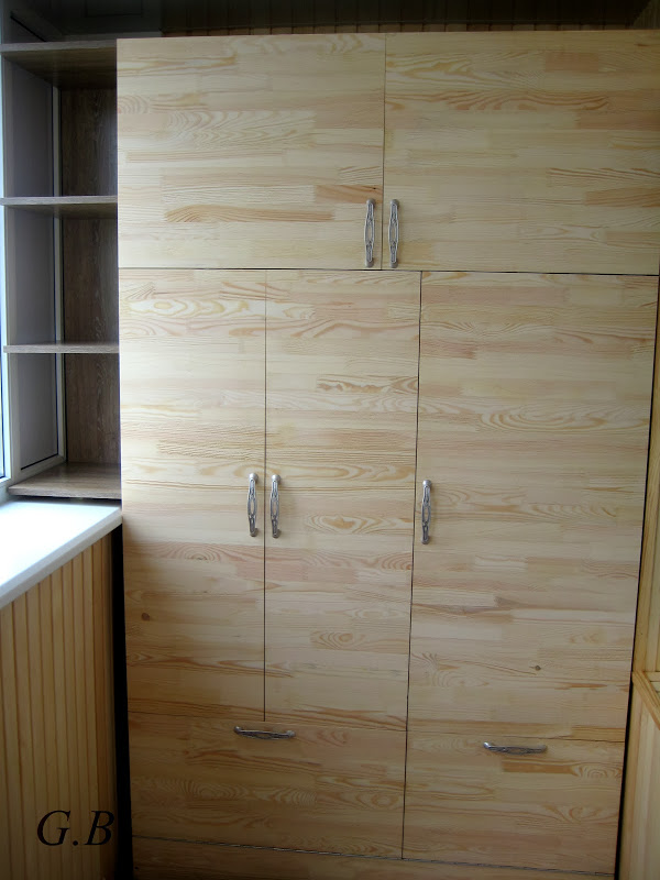

Sass Опубліковано: 2 квітня 2014 Поділитись Опубліковано: 2 квітня 2014 Именно. Никакой щит и рядом не валялся, если есть возможность соорудить из хорошей доски. Я у себя сучки и трещинки специально оставляю. С ними как-то живее и душевнее изделие выглядит. 1 Посилання на коментар Поділитися на інших сайтах More sharing options...
Borisg Опубліковано: 2 квітня 2014 Поділитись Опубліковано: 2 квітня 2014 Ну, господа, на вкус и цвет - все фломастеры разные. Разве здесь нет красивого, натурального древесного узора ? Посилання на коментар Поділитися на інших сайтах More sharing options...
S_Lava Опубліковано: 3 квітня 2014 Поділитись Опубліковано: 3 квітня 2014 Разве здесь нет красивого, натурального древесного узора ? ИМХО мне напоминает линолеум или ДСП. Но про фломастеры правда. Посилання на коментар Поділитися на інших сайтах More sharing options...
Borisg Опубліковано: 3 квітня 2014 Поділитись Опубліковано: 3 квітня 2014 ИМХО мне напоминает линолеум или ДСП. Возможно это потому, что фото, вживую никакой "линолеумности", а тем более ДСПшности . Мне лично очень нравится, особенно когда в руках держишь, прям видно все слои дерева, представляешь какой распил на каждой полоске, правда жалко, что росло себе дерево много лет , а его херак и за 15 мин. спилили ... Посилання на коментар Поділитися на інших сайтах More sharing options...
lagish Опубліковано: 7 квітня 2014 Поділитись Опубліковано: 7 квітня 2014 Ну, господа, на вкус и цвет - все фломастеры разные. Разве здесь нет красивого, натурального древесного узора ? [ATTACH]349278[/ATTACH] Начнём с того,что это щит сосновый...и он,по моему мнению,хорошо подходит для замены ЛДСП в корпусе мебели,но для фасада-не очень... Посилання на коментар Поділитися на інших сайтах More sharing options...
Borisg Опубліковано: 7 квітня 2014 Поділитись Опубліковано: 7 квітня 2014 Так я нигде и не писал, что он дубовый , мы обсуждали сохраняется ли красота дерева в мебельном щите. А в случае, который на фото, меня попросили сделать такие двери, а у заказчика были грандиозные планы по их обработке. Посилання на коментар Поділитися на інших сайтах More sharing options...
