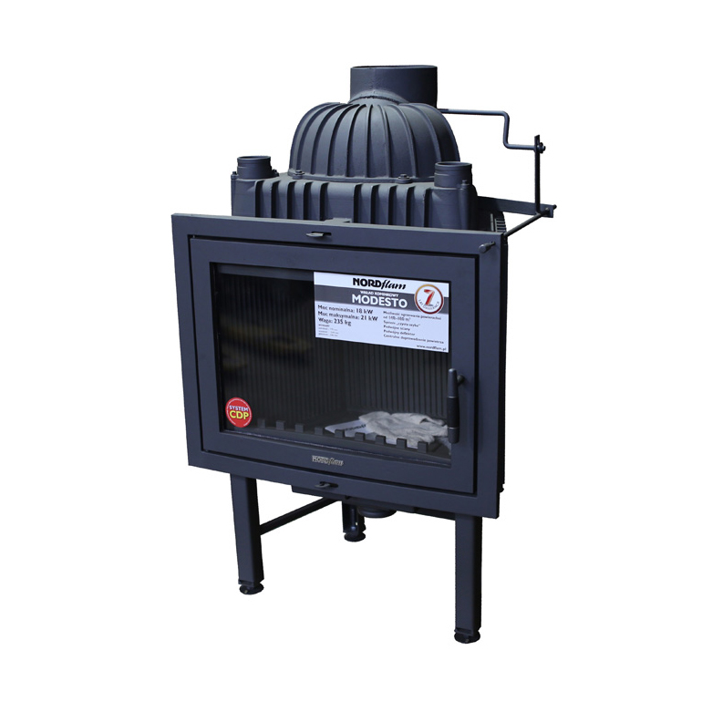

фая Опубліковано: 20 лютого 2013 Автор Поділитись Опубліковано: 20 лютого 2013 Вот думали мы думали и купили вот эту модель topkamin.com.ua/nordflam_2010_labraisecdp.html , привлекла возможность подачи воздуха в топку с улицы, при этом воздух подается сверху на стекло.... По сравнению с эпицентровской вроде качество чугуна пролучше... Спасибо всем за советы. Посилання на коментар Поділитися на інших сайтах More sharing options...
Playmaker Опубліковано: 20 лютого 2013 Поділитись Опубліковано: 20 лютого 2013 Вот думали мы думали и купили вот эту модель topkamin.com.ua/nordflam_2010_labraisecdp.html , привлекла возможность подачи воздуха в топку с улицы, при этом воздух подается сверху на стекло.... По сравнению с эпицентровской вроде качество чугуна пролучше... Спасибо всем за советы. Расскажите детальней впечатления. Посилання на коментар Поділитися на інших сайтах More sharing options...

Sergey++ Опубліковано: 15 грудня 2013 Поділитись Опубліковано: 15 грудня 2013 Вот думали мы думали и купили вот эту модель topkamin.com.ua/nordflam_2010_labraisecdp.html , привлекла возможность подачи воздуха в топку с улицы, при этом воздух подается сверху на стекло.... По сравнению с эпицентровской вроде качество чугуна пролучше... Лето прошло, хотелось бы услышать отзыв об этой каминной топке. Как в работе, чем топили, есть ли воздушное отопление. Хочу в следующем году установить что-то аналогичное, с обогревом и на второй этаж.Первый этаж+установка камина_01.pdfПервый этаж+установка камина_02.pdf Посилання на коментар Поділитися на інших сайтах More sharing options...
фая Опубліковано: 17 грудня 2013 Автор Поділитись Опубліковано: 17 грудня 2013 Sergey++, на полную мы ее не используем, так как пока там не живем... Строитель понемногу подтапливет. Из впечатлений - немного "подванивала" первое время, но за три-пять топок запах исчез. Стекло немного подкоптилось. Топили обрезками сосновых брусьев, досок - много сажи, забивается искрогаситель на трубе. Сначала пытались обтрушивать, постукивая палкой (надо было вылезть на крышу, добраться до трубы, в общем мероприятие не для ленивых). Решили потом снять искрогаситель совсем. Говорят подтапливать лучше всего дубом и акацией (дольше горит, меньше сажи), но у нас пока только сосна. Посилання на коментар Поділитися на інших сайтах More sharing options...

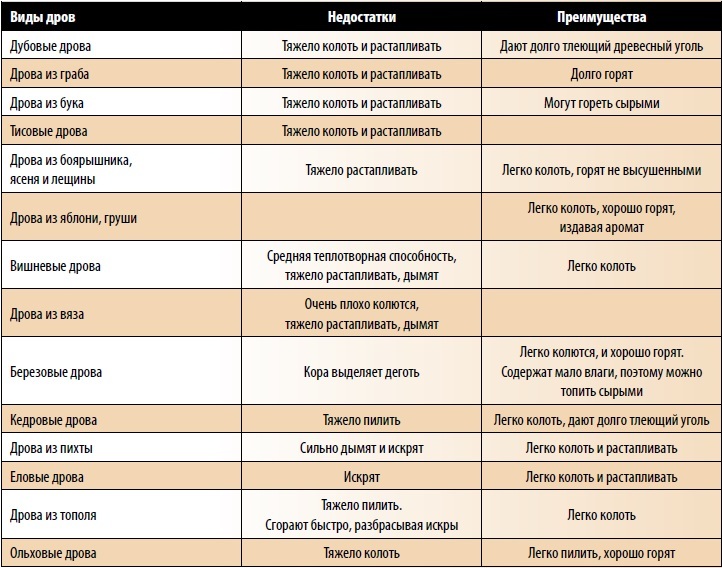

Sergey++ Опубліковано: 18 грудня 2013 Поділитись Опубліковано: 18 грудня 2013 Решили потом снять искрогаситель совсем. Говорят подтапливать лучше всего дубом и акацией (дольше горит, меньше сажи), но у нас пока только сосна. фая. Спасибо за ответ. Мне не понятно что это за искрогаситель, и где он стоит. Может просветите. Также интересно какую трубу установили - металлическую (какую именно) или кирпич, а внутри вкладыш. А по поводу дров. Зря вы топите сосной. Вот посмотрите. Каталог каминных топок JOTUL(не полный) и выдержка из него по видам дров.Каминные топки JOTUL(Норвегия)_62.pdf 2 Посилання на коментар Поділитися на інших сайтах More sharing options...
T-Kiev Опубліковано: 22 грудня 2013 Поділитись Опубліковано: 22 грудня 2013 Лето прошло, хотелось бы услышать отзыв об этой каминной топке. Как в работе, чем топили, есть ли воздушное отопление. Хочу в следующем году установить что-то аналогичное, с обогревом и на второй этаж. За лето поляки сварганили новую модель для обогрева тоже сойдет 235кг. чугуния номинал 18квт максимал 21квт Характеристики kaminhouse.com.ua/kamin/item/%D1%82%D0%BE%D0%BF%D0%BA%D0%B0?category_id=70 Посилання на коментар Поділитися на інших сайтах More sharing options...
фая Опубліковано: 30 грудня 2013 Автор Поділитись Опубліковано: 30 грудня 2013 Sergey++, искрогаситель стоит на верхнем конце гильзы дымовой трубы. Выглядит приблизительно так (ссылка устарела) Труба:кирпич, внутри гильза из нержавеющей стали. За список дров спасибо. Посилання на коментар Поділитися на інших сайтах More sharing options...
