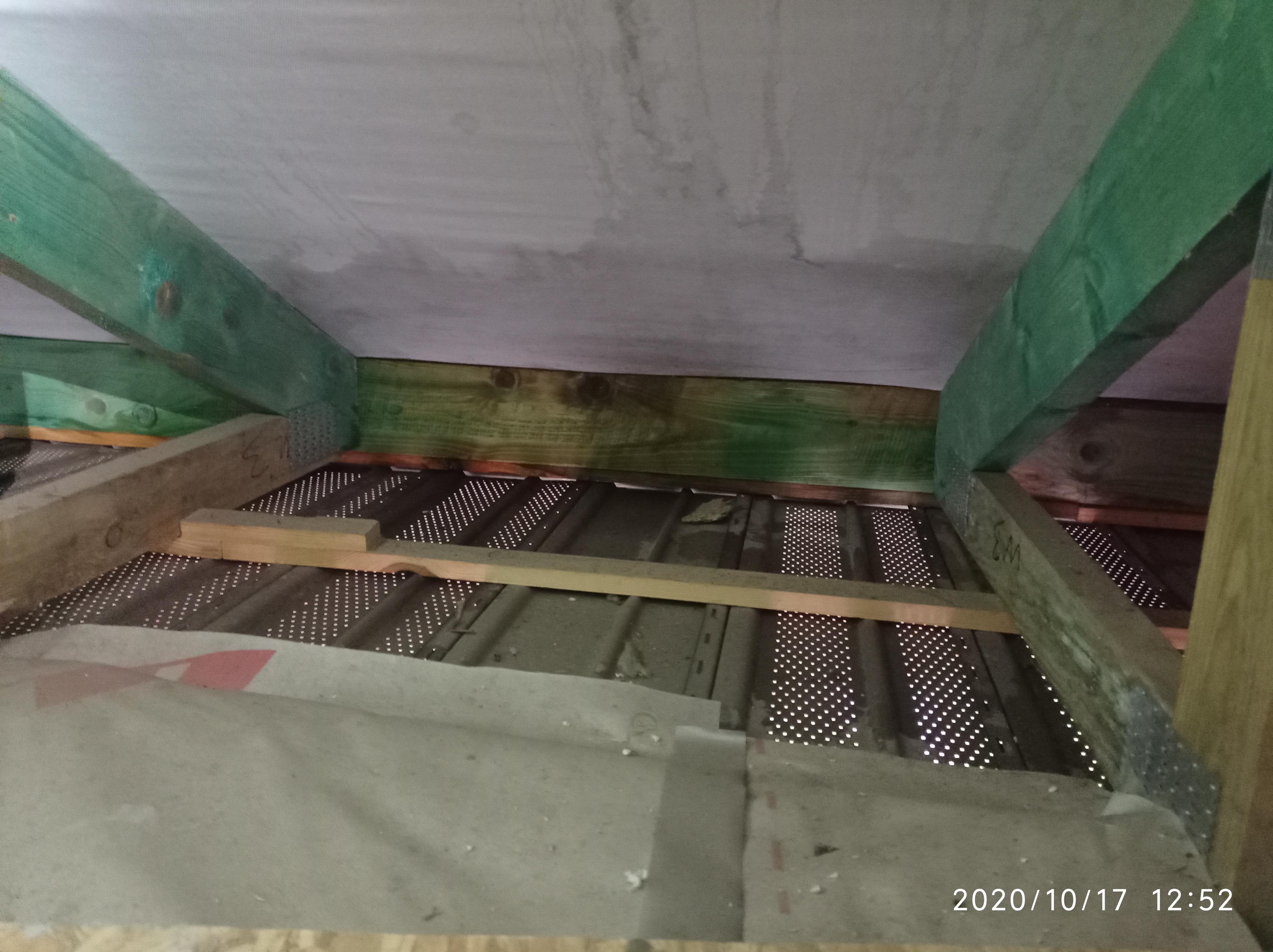

#roofinspector Опубліковано: 26 липня 2020 Поділитись Опубліковано: 26 липня 2020 Попадание воды в подкровельной пространство - это штатная ситуация. Нежелательная, но её невозможно на 100% исключить. У металла, чаще всего, это конденсат. У большинства тут написавших так и есть. У NBB это явно протечка, т.к. крышу только вот недавно построили. Возможно был дождь и до укладки кровли а пятно только сейчас заметили. Причины нужно искать на месте. По фото можно только гадать Посилання на коментар Поділитися на інших сайтах More sharing options...
NBB Опубліковано: 26 липня 2020 Поділитись Опубліковано: 26 липня 2020 ну дождь да был, когда монтаж металла проводили утвержать точно когда пятна появились не буду, но как мне кажется после вчерашнего дождя, но на вид они уже как конкретно и давно высохли .... ночью шел дождь а утром уже сухие смотреть как? ждать дождя надо или как-то можно так найти? Добавлено через 46 минут да Артур, Вы правы скорее всего нашел видео до дождя, сразу после сдачи монтажниками работы есть пятно в одном месте, в других местах нет видео, буду еще смотреть после дождей но опилки на мембране были и пол дня шел дождь во воемя монтажа самой верхней части металлочерепицы Посилання на коментар Поділитися на інших сайтах More sharing options...
douglas Опубліковано: 20 січня 2021 Поділитись Опубліковано: 20 січня 2021 (змінено) Жалею, что не принимал крышу после дождя. Та же проблема. Небольшие протечки в разных местах: не попали саморезом в доску и так оставили торчать, недокрученный саморез, один лист короткий и заливало при косом дожде под конек. В общем халтура. Все что мог исправил - протечки прекратились, но следы эти остались уже на всегда. А ещё не поставили карнизную планкк и мембрана намокает очень сильно внизу. Что делать пока не знаю. Ставить планку не удобно - внизу крыльцо, автонавес, леса не поставить, придется делать с крыши.... Змінено 20 січня 2021 користувачем douglas Посилання на коментар Поділитися на інших сайтах More sharing options...
