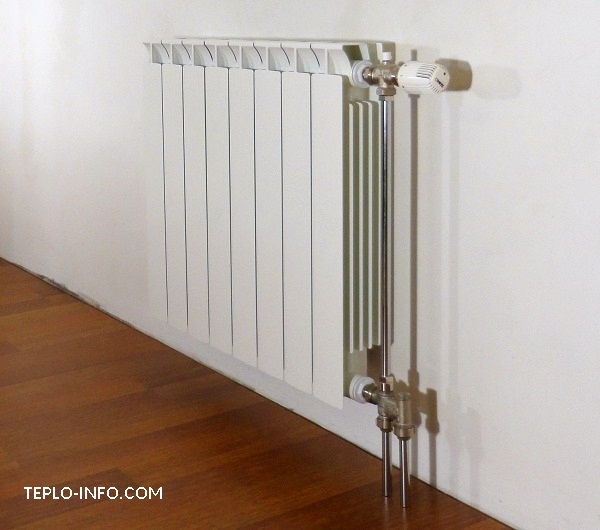

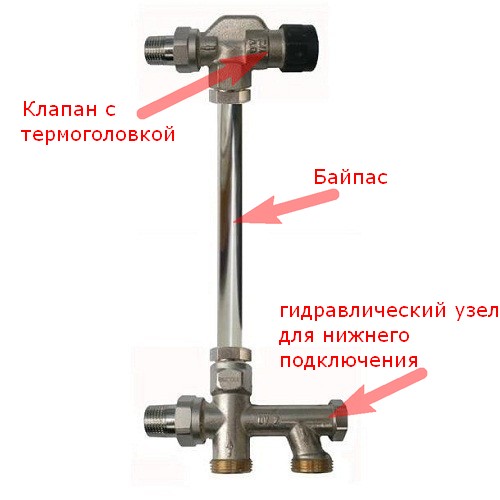

4587derek Опубліковано: 31 серпня 2016 Поділитись Опубліковано: 31 серпня 2016 С нижним подключением что-то вообще проблемно найти биметал радиаторы.а как вы себе представляете нижнее подключение в наборном радиаторе? Посилання на коментар Поділитися на інших сайтах More sharing options...
naupv Опубліковано: 31 серпня 2016 Поділитись Опубліковано: 31 серпня 2016 а как вы себе представляете нижнее подключение в наборном радиаторе? ................................................... 3 Посилання на коментар Поділитися на інших сайтах More sharing options...
MrAlexGreen Опубліковано: 31 серпня 2016 Поділитись Опубліковано: 31 серпня 2016 а как вы себе представляете нижнее подключение в наборном радиаторе? Ну откуда я знаю, а чем думал застройщик, когда сделал в квартире радиаторы с нижним подключением, если с нижним есть только стальные и как результат риск гидроудара? Добавлено через 36 секунд [ATTACH]525197[/ATTACH] [ATTACH]525198[/ATTACH] ................................................... Хм, интересно. Видимо вот так и придется делать. Посилання на коментар Поділитися на інших сайтах More sharing options...
4587derek Опубліковано: 31 серпня 2016 Поділитись Опубліковано: 31 серпня 2016 Нажмите на изображение для увеличения Название: Nabor-nizhnego-podklyuchenija-500x500.jpg Просмотров: 4 Размер: 41.5 Кб ID: 525197 оно то понятно , что с приспособой, наборной так как стальной не подключить, не теряя 15 см, ведь в квартире это критично, тем более что трубы вывели под стальные. а чем думал застройщик, тем, что бы попыстрее сдать дом, и срубить тугриков. Посилання на коментар Поділитися на інших сайтах More sharing options...

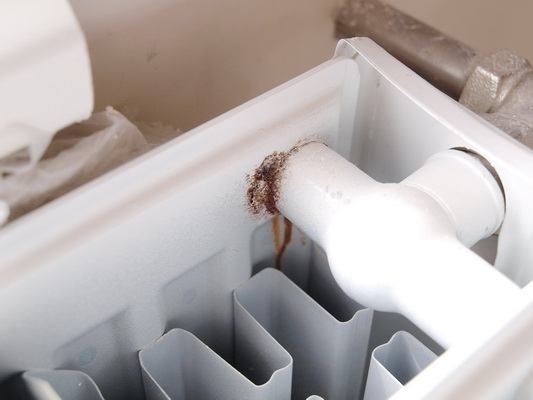

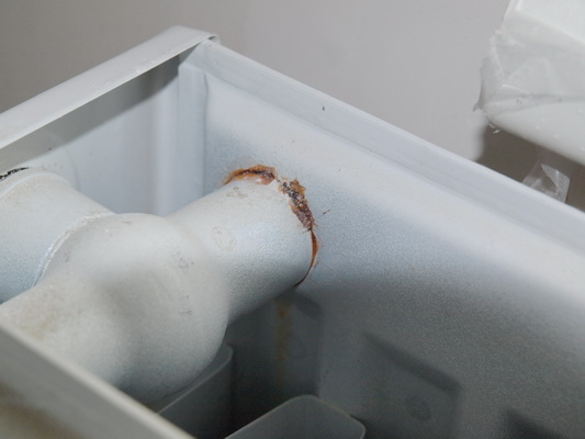

flyeffect Опубліковано: 12 вересня 2016 Поділитись Опубліковано: 12 вересня 2016 только не KORADO качества, гарантийного сервиса ноль Посилання на коментар Поділитися на інших сайтах More sharing options...
Сергей 31 Опубліковано: 12 вересня 2016 Поділитись Опубліковано: 12 вересня 2016 только не KORADO качества, гарантийного сервиса ноль Интересно, а сколько работал этот радиатор и сливалась ли с неко во время работы вода? Посилання на коментар Поділитися на інших сайтах More sharing options...
Bocman585 Опубліковано: 12 вересня 2016 Поділитись Опубліковано: 12 вересня 2016 они такие дорогие, интересно сколько лет простояли? Посилання на коментар Поділитися на інших сайтах More sharing options...
flyeffect Опубліковано: 12 вересня 2016 Поділитись Опубліковано: 12 вересня 2016 Радиатор проработал 2 года. Посилання на коментар Поділитися на інших сайтах More sharing options...
Сергей 31 Опубліковано: 12 вересня 2016 Поділитись Опубліковано: 12 вересня 2016 Радиатор проработал 2 года. Такое часто бывает в ванных комнатах, при разных блуждающих токах. Ну или брак, но это из разряда не повезло. А по гарантии Вы правы, месяц два с момента покупки еще можно моменять, а через 2 года вариантов нет. Посилання на коментар Поділитися на інших сайтах More sharing options...
Bocman585 Опубліковано: 12 вересня 2016 Поділитись Опубліковано: 12 вересня 2016 так гарантия 10 лет, поднимите кипишь там где покупали Добавлено через 36 секунд я занимаюсь турецкими радиаторами и у меня 10 лет гарантии.... Посилання на коментар Поділитися на інших сайтах More sharing options...
flyeffect Опубліковано: 12 вересня 2016 Поділитись Опубліковано: 12 вересня 2016 (змінено) Звонили, общались, Винтерм посылает общаться с "мастером", дает номер мастера, но мастер не отвечает, вообще. Попыток было достаточно. Досудебные письма возвращаются, их никто и не собирался получать. Идея простая: не связывайтесь с KORADO и их продавцами ВИНТЕРМом (имеют с десяток разных сайтов но находятся на Вернадского) Змінено 12 вересня 2016 користувачем flyeffect некорректные выражения Посилання на коментар Поділитися на інших сайтах More sharing options...
naupv Опубліковано: 12 вересня 2016 Поділитись Опубліковано: 12 вересня 2016 Все корадо завозятся Визардом www.wizard.ua/index.php?route=product/category&path=60_75&mfp=manufacturers[27],23-material[%D0%A1%D1%82%D0%B0%D0%BB%D1%8C] Или пишите на прямую в Корадо чехам. 1 Посилання на коментар Поділитися на інших сайтах More sharing options...
Сергей 31 Опубліковано: 12 вересня 2016 Поділитись Опубліковано: 12 вересня 2016 Идея простая: не связывайтесь с KORADO и их продавцами ВИНТЕРМом (имеют с десяток разных сайтов но находятся на Вернадского) Вот не соглашусь я с Вами. Идея еще проще: не связывайтесь с мастерами которых помом не сможите найти. Столичным срантехникам, Лина на Винтерме меняет радиаторы без лишних вопросов. Посилання на коментар Поділитися на інших сайтах More sharing options...
