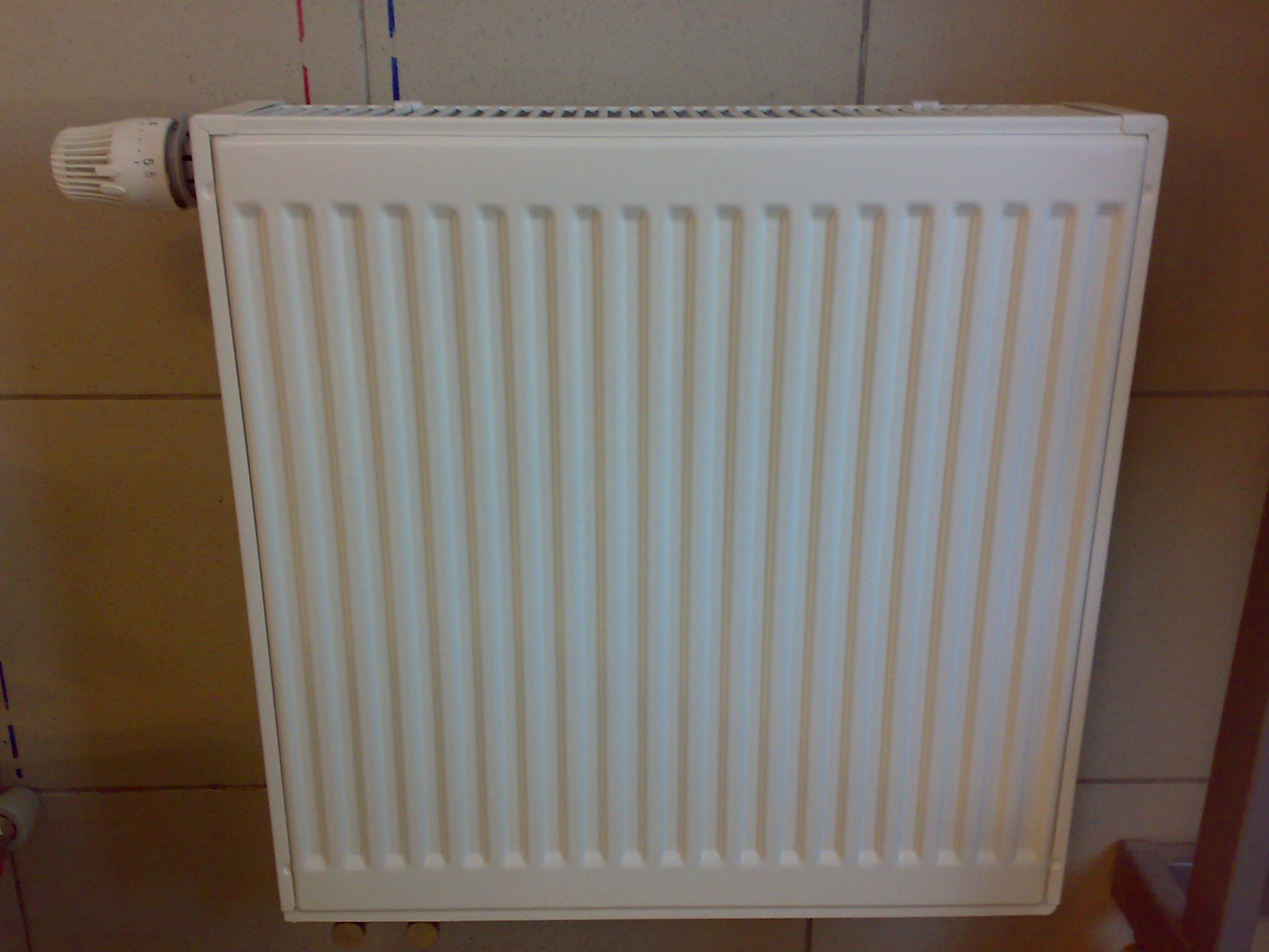

Анатолий62 Опубліковано: 15 липня 2016 Поділитись Опубліковано: 15 липня 2016 Радиаторы DaVinci подскажите,знающие,что за радиаторы,стоит брать? Продукт для борьбы в тендерах- не более.Знаю кто завозит. Вторая линейка у них на много лучше но и дороже. А так-читайте топик,тут про стальные панельные не одна камасутра написана. Посилання на коментар Поділитися на інших сайтах More sharing options...
Ромчик3 Опубліковано: 15 липня 2016 Поділитись Опубліковано: 15 липня 2016 читайте топик Читал-перечитал...)) У Керми есть своя фишка прохождения теплоносителя по самому радиатору. У других радиаторов есть что то подобное? И работает ли оно у Керми чтобы за него платить? )) Посилання на коментар Поділитися на інших сайтах More sharing options...
Анатолий62 Опубліковано: 15 липня 2016 Поділитись Опубліковано: 15 липня 2016 У Керми есть своя фишка прохождения теплоносителя по самому радиатору. У других радиаторов есть что то подобное? у Корадо- жалкое подобие.. Там очень жёсткий патент на мааленькую заглушечку... И работает ли оно у Керми чтобы за него платить? )) думайте сами... 1 Посилання на коментар Поділитися на інших сайтах More sharing options...
Lyga001 Опубліковано: 15 липня 2016 Поділитись Опубліковано: 15 липня 2016 не знаю что там за передовые технологии :D, у меня в квартире стоит 3 радиатора - два на кухне - Керми и турецкий ВормеКрафт, и один ВормеКрафт в зале. взял Керми только из-за того, что нужного мне размера не было у бюджетных турок. так что Керми, что ВормеКрафт - по тактильным ощущениям один хрен :D. Турки даже быстрее нагреваются. И это при том что Керми стоит первый от котла. 1 Посилання на коментар Поділитися на інших сайтах More sharing options...
master-joda Опубліковано: 15 липня 2016 Поділитись Опубліковано: 15 липня 2016 Вот и я думаю,в чем колдовство развода *2-?. Волшебная сталь? Как по мне,у Вайлант выше теплоемкость,больше ребер и количество заполнения воды хотя бы.В комплекте 2 вида крепления на защелки и стандартные. Посилання на коментар Поділитися на інших сайтах More sharing options...
Анатолий62 Опубліковано: 16 липня 2016 Поділитись Опубліковано: 16 липня 2016 Вот и я думаю,в чем колдовство развода *2-?. Волшебная сталь? Как по мне,у Вайлант выше теплоемкость,больше ребер и количество заполнения воды хотя бы.В комплекте 2 вида крепления на защелки и стандартные. Теплоёмкость или теплоотдача выше???А то что воды в них больше-так это не +,это как раз минус к инертности системы. К плюсам их отнесу ещё и универсальность подключения.НО ЦЕНА!!!!! Соффсем не "турецкая" .. Турки даже быстрее нагреваются. Подключение какое??? Нижнее? Ну так в Керми преднастроенный вентиль. Стоял-бы простой- до Турков тепло не дошлоб, при определённых условиях. Посилання на коментар Поділитися на інших сайтах More sharing options...
