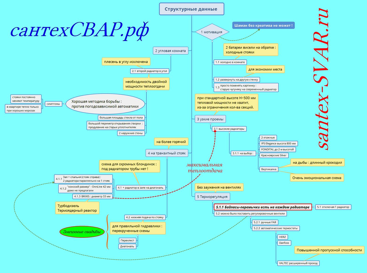

santex-SVAR Опубліковано: 19 листопада 2016 Поділитись Опубліковано: 19 листопада 2016 потому объсню по-русски, скрепно и доходчиво - пошел нахер.это так спецов изгоняют ? может ты сможешь (или плюсующие тебя) ЧЁ посоветовать по нижней подаче, и по разнице между излучающем и конвективным теплообменом с возгонкой пыли по комнате ? это тебе не на московских модераторов молится ! свято верить в московские лживые сказки о прочности биметалла. технические аргументы явно потяжелее будет, чем ... всю свою сущность напоказ выставлять ! зато я помню как ты предлагал в квартиры радиаторы на 6 атмосфер. ссылочку хочешь - на то сообщение , где над тобой ржали новосибирские блондинки ? forum.santex-svar.ru/viewtopic.php?p=212#p212 резюме : с подлостью - надо бороться ! а потом помню как твой кент-модератор споткнулся и перевернулся - хорошо админ адекватный оказался. разницу ощущаешь ? а теперь вопрос чисто технический и не только к тебе : какая суммарная прочность собранного биметалл радиатора - с учетом самого "слабого звена" ? начинаем активно репу чесать - даже собственный провисающий ХЕР не поможет ! да и тот только словесно остался ... 1 Посилання на коментар Поділитися на інших сайтах More sharing options...

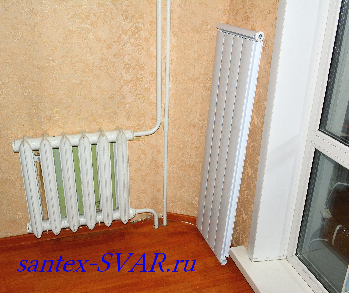

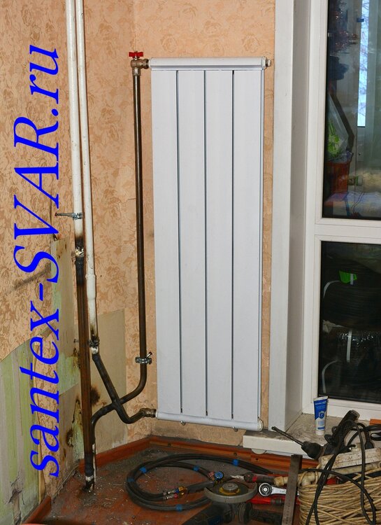

murava Опубліковано: 24 грудня 2016 Поділитись Опубліковано: 24 грудня 2016 Законы теплопередачи и гидродинамики те же, и работают также. ... Оставьте пациента в покое, он сильно измучен нарзаном (с) Эти фотки гуляют по тырнету не первый год и, что немаловажно, находят много восхищенных воздыхателей и благодарных последователей. Посилання на коментар Поділитися на інших сайтах More sharing options...
santex-SVAR Опубліковано: 26 грудня 2016 Поділитись Опубліковано: 26 грудня 2016 Оставьте пациента в покое, он сильно измучен нарзаном (с) Эти фотки гуляют по тырнету не первый года такой свежачЁк - в прошлом году видел ? на фото представлен только один из трех радиаторов. это красноярские алюминиевые радиаторы SILVER : santex-svar.ru/blog/shema-maksi-blizko-k-stojaku/vysokie-radiatory-v-uglovoj-komnate а на "Ментальная интеллект карта мыслей - ассоциативная диаграмма связей." ты и через нарзан не залезешь !!!Структурные данные 1.pdf Посилання на коментар Поділитися на інших сайтах More sharing options...

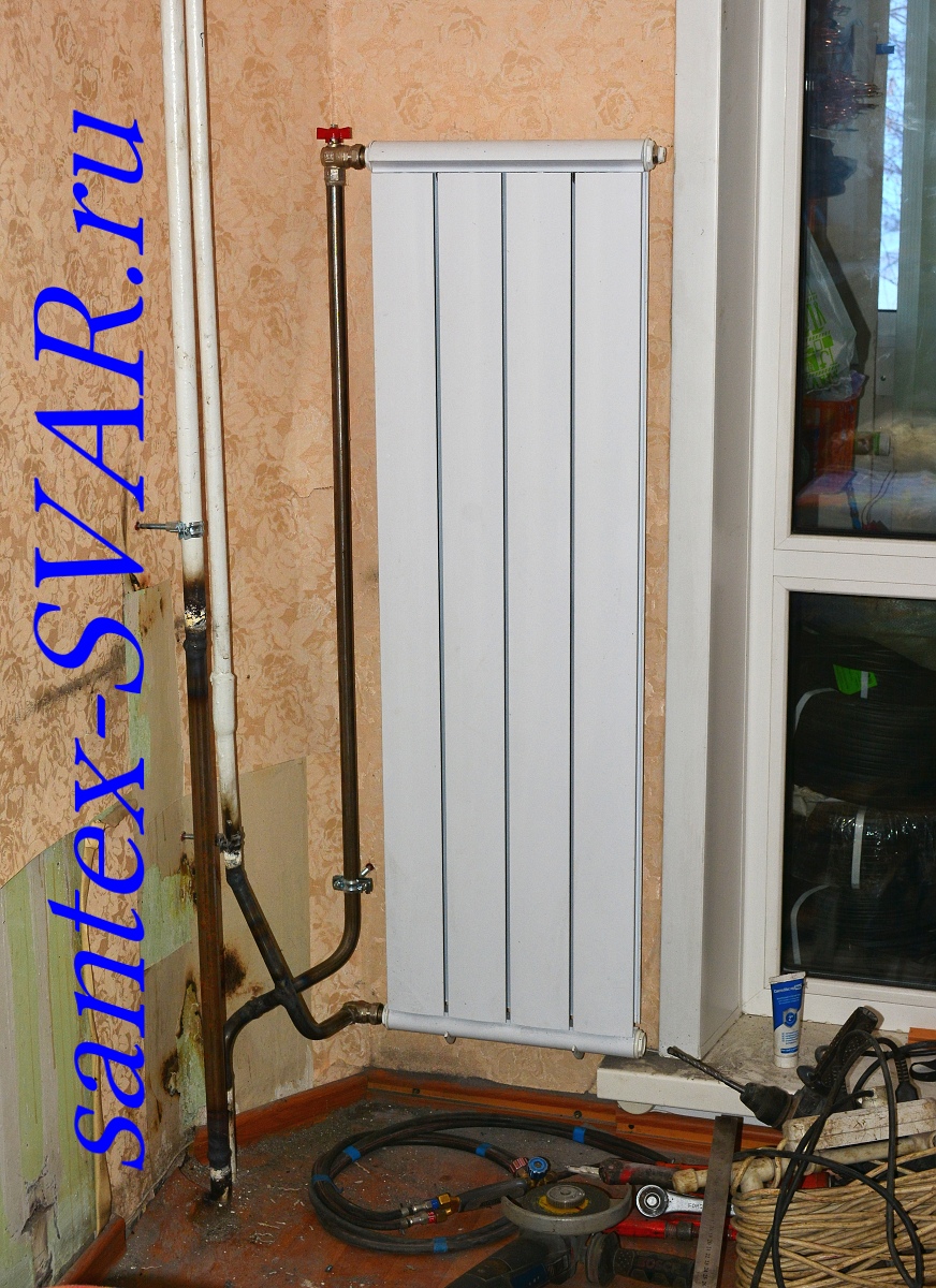

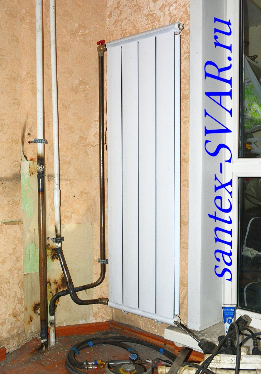

santex-SVAR Опубліковано: 26 грудня 2016 Поділитись Опубліковано: 26 грудня 2016 Все другие Ваши работы на высоком профессиональном уровне, а тут - бац и "блин на лопате"а этот монтаж в какую категорию попадает ? 1. на дюймовом стояке - без заужения трубы. 2. главная особенность : горизонтальная труба от нижнего стояка выше трубы на верхний стояк : получается больший радиус заворота (более плавный) на нижний стояк - такое на кацапском форуме не делают : получается опять жутко нелюбимый гламурными сантехниками до ненависти - провинциальный вариант : перекрещивание труб возле стояка santex-svar.ru/blog/nizhnjaja-podacha-po-stojaku-otoplenija/3-modifikacija-diagonali-pri-nizhnej . Добавлено через 6 минут так что глобусы Вам нужно искать на своих форумах, там где есть спрос на такого рода извращенияа замерзающие как то прорываются ко мне - и даже из Москвы. и кладут на мнение "гламурных сантехников" и всяких троллей ! forum.santex-svar.ru/viewtopic.php?p=165#p165 москвич катается на трех-летнем гольфе Посилання на коментар Поділитися на інших сайтах More sharing options...
Leon26 Опубліковано: 27 грудня 2016 Поділитись Опубліковано: 27 грудня 2016 (змінено) а этот монтаж в какую категорию попадает ? 1. на дюймовом стояке - без заужения трубы. 2. главная особенность : горизонтальная труба от нижнего стояка выше трубы на верхний стояк : получается больший радиус заворота (более плавный) на нижний стояк - такое на кацапском форуме не делают : получается опять жутко нелюбимый гламурными сантехниками до ненависти - провинциальный вариант : перекрещивание труб возле стояка В хреновую. Я уже года три не захожу на ваши помойки (патамушта настолько "гламурный", что не выношу строем ходить :D) и не видел последних Ваших работ, а Вы, тем временем, похоже перешли на новый уровень Такое впечатление что здесь хотели сделать перехлёст, в последний момент передумали и смонтировали нижнее подключение. Или скажете что нижнее подключение по теплопередаче равноценно диагональному или одностороннему? Я бы здесь вообще сделал одностороннее подключение и движение ТН сверху вниз. До 10 секций нужды в диагональном нет, при любой силе циркуляции и подаче ТН сверху вниз. По п. 1. не стоит так безапеляционно. Монтаж из современных материалов это почти всегда комплекс компромисов. Оставить отвод от нижнего стояка с большим радиусом с целью улучшения гидродинамики и поставить угловой кран и уголок вообще без радиуса... У меня это вызывает когнитивный диссонанс.. Если бы было одностороннее подключение, то с сопротивлениями было бы гораздо лучше. Нет? Поищите таблицы местных сопротивлений (хотя для большинства современной арматуры и фасонины они похоже под грифом "совершенно секретно", но при желании можно найти хоть примерный порядок цифр. А на практике, о том на сколько корректно Вы вмешались в стояк однотрубной схемы, может рассказать последний потребитель по ходу ТН (если это не клиничный случай, типа металлопласта, тогда "рассказывать" будут все :D). Итого по этой точке:Минусы - не использованы все возможности повышения эффективности теплопередачи ОП и можно было смонтировать точку с гораздо меньшим сопротивлением по гидродинамике. Плюс - смонтировано аккуратно и из правильных материалов (если ОП не люминий). а такой свежачЁк - в прошлом году видел ? на фото представлен только один из трех радиаторов. это красноярские алюминиевые радиаторы SILVER Неа, не видел. Последний раз видел как монтируют люминий на ЦО лет 10-15 назад. Даже если он "красноярский". Хотя может мы тут на столько гламурные что не можем понять на сколько суровы суровые новосибирские сантехники, что они даже агрессивностью теплоносителя на расстоянии управляют... а замерзающие как то прорываются ко мне - и даже из Москвы. и кладут на мнение "гламурных сантехников" и всяких троллей ! На столько "переросли" самого себя в профессионализме что всё меньше заказов дома и приходится ездить в командировки? Или кровавые мальчики установленные в промышленных объёмах на ЦО люминиевые батареи спать не дают, "надо делать ноги"(С) и "пускать корни" в "белокаменной":D? Змінено 27 грудня 2016 користувачем Leon26 Посилання на коментар Поділитися на інших сайтах More sharing options...
santex-SVAR Опубліковано: 27 грудня 2016 Поділитись Опубліковано: 27 грудня 2016 Такое впечатление что здесь хотели сделать перехлёст, в последний момент передумали и смонтировали нижнее подключение.нет. подача изначально была неопределенная ! предлагаешь лепить схему четко по направлению циркуляции ? на самом деле : хотел не приваривать крутоизгнутый отвод - а согнуть на трубогибе ! разницу ощущаем ? или не доходит : экономия 1 сварочного шва ? Добавлено через 11 минут Последний раз видел как монтируют люминий на ЦО лет 10-15 назад.каждый сам оценивает адекватность своего мышления и собственный % одураченности современными маркетологами - веру в лживые сказки торгашей. ну так ЧЁ : равняемся на Москву ? а почему не на Питер ? и точка зрения привязанная к НИИ сантехники : и еще куча компромата - про этот желанный, ненаглядный БИО-металл : forum.santex-svar.ru/viewtopic.php?p=21#p21 Посилання на коментар Поділитися на інших сайтах More sharing options...

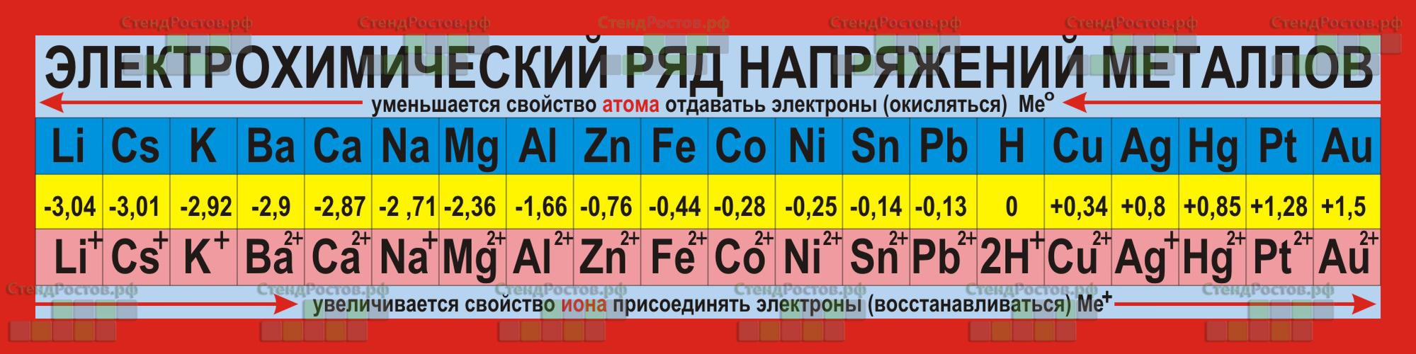

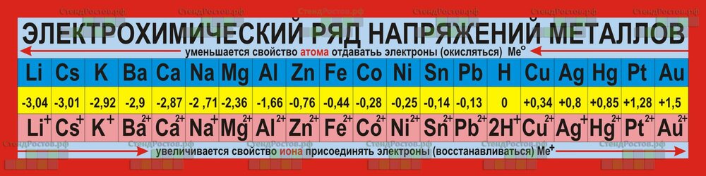

blin09 Опубліковано: 29 грудня 2016 Поділитись Опубліковано: 29 грудня 2016 Я далёк от химии и было бы хороошо если бы специалист раз'яснил такое, уже устоявшееся мнение, или опроверг его. В сети много инфы о реакциях алюминия с жёсткой водой, медью, но толково разобраться сможет только спец. Попробую объяснить процесс реакции алюминия и меди. Есть таблица - электрхим. ряд металлов. Так вот алюминий стоит в этом ряду до водорода, а медь после водорода. Так вот чтобы алюминий стал анодом(отдал свои электроны), а медь стала катодом(приняла елекроны) нужен непосредственный контакт двух металлов иначе никакой реакции не будет. И только при контакте двух металлов алюминий и медь и наличии электролита(воды с примесями) может пойти реакция электрохим. коррозии. Для такой реакции нужны 2 метала с разными зарядами и электролит. Это кратно, если нужно можно более расширенно описать процессы. 1 Посилання на коментар Поділитися на інших сайтах More sharing options...
Leon26 Опубліковано: 29 грудня 2016 Поділитись Опубліковано: 29 грудня 2016 Попробую объяснить процесс реакции алюминия и меди. Есть таблица - электрхим. ряд металлов. Так вот алюминий стоит в этом ряду до водорода, а медь после водорода. Так вот чтобы алюминий стал анодом(отдал свои электроны), а медь стала катодом(приняла елекроны) нужен непосредственный контакт двух металлов иначе никакой реакции не будет. И только при контакте двух металлов алюминий и медь и наличии электролита(воды с примесями) может пойти реакция электрохим. коррозии. Для такой реакции нужны 2 метала с разными зарядами и электролит. Это кратно, если нужно можно более расширенно описать процессы. Спасибо. А железо, цинк, хром, никель могут вступить в такую же реакцию с алюминием? Посилання на коментар Поділитися на інших сайтах More sharing options...
blin09 Опубліковано: 29 грудня 2016 Поділитись Опубліковано: 29 грудня 2016 (змінено) А железо, цинк, хром, никель могут вступить в такую же реакцию с алюминием? Писал выше про электрхим. ряд металлов, так вот эта таблица описывает свойства металлов.Так вот алюминий, железо, цинк, хром они находятся до водорода в этом ряду, а медь после водорода. Разность потенциалов(то есть больший потенциал) возникает между металлами, которые стоят по разную сторону от водорода. И чем больше разность тем быстрее реакция. Никель стоит до водорода, но контакт алюминия и никеля не желателен.Самая быстрая реакция будет алюминий-медь, на 2-ом месте алюминий-никель. С железом потенциал не такой уж большой, реакция будет идти, но очень медленно. Змінено 29 грудня 2016 користувачем blin09 4 Посилання на коментар Поділитися на інших сайтах More sharing options...
