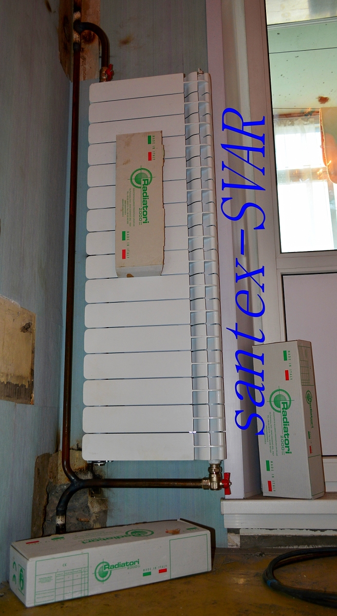

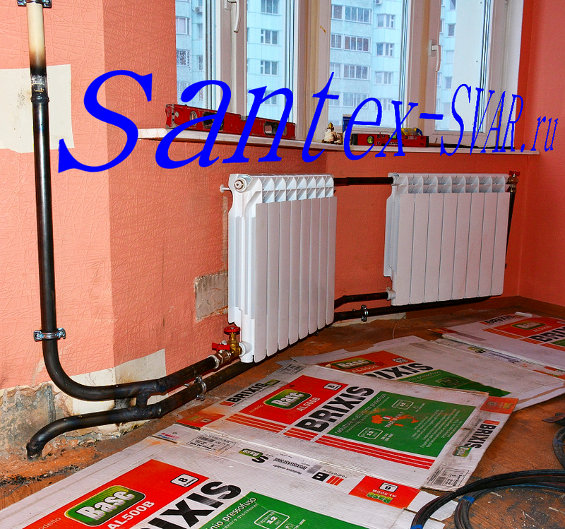

santex-SVAR Опубліковано: 19 листопада 2016 Поділитись Опубліковано: 19 листопада 2016 В фото Ваших работ только "1000+1 " вариант вварки бойпаса.да есть такое - все разнообразие байпасов : по месту установки и по длине : от минимальных до максимальных. но я жестоко не издеваюсь над перемычками в отличии от одного теоретика-проектировщика (бывшего электрика). на фотках : отопление эркера (балкона) и "вертикалка" в узкий проем. Посилання на коментар Поділитися на інших сайтах More sharing options...
Игорь&Ира Опубліковано: 19 листопада 2016 Поділитись Опубліковано: 19 листопада 2016 да есть такое - все разнообразие байпасов: по месту установки и по длине : от минимальных до максимальных. но я жестоко не издеваюсь над перемычками в отличии от одного теоретика-проектировщика (бывшего электрика). на фотках : отопление эркера (балкона) и "вертикалка"в узкий проем. Красиво , но это не наш выбор. Посилання на коментар Поділитися на інших сайтах More sharing options...
santex-SVAR Опубліковано: 19 листопада 2016 Поділитись Опубліковано: 19 листопада 2016 Красиво , но это не наш выбор.окей ! у вас циркуляция по стояку нижняя или верхняя ? после этого приходит осознание (под стук зубов от холода) : биметалл - это не тот выбор ! биметаллические радиаторы - совсем не надо выбирать ! могу еще добавить про ваш и не только - ошибочный выбор . Посилання на коментар Поділитися на інших сайтах More sharing options...
