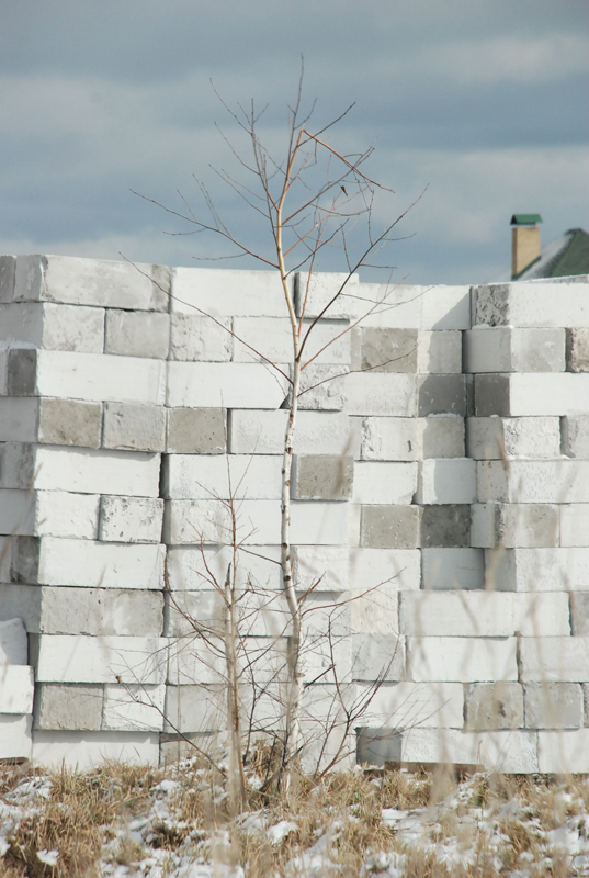

Viks Опубліковано: 1 березня 2009 Поділитись Опубліковано: 1 березня 2009 В понедельник нам завезли 30 куб. газоблока. Что хочу сказать? Из-за того, что водитель застрял по дороге, нам пришлось разгружать-перегружать и перевозить эти газоблоки в Мерседесе Вито. Делали это 2 дня. Ребята перегрузили около 50 тон вручную... Следующие партии заказали только с условием, что машина доставит эти блоки на участок. Если он загрузнет опять - его проблемы. Фотки выложим позже. Дорога - это проблема застройщика! Фура в болото не полезет. Надо подстраиваться либо под морозную погоду, либо сухую - но рано или поздно нужна твёрдая дорога. Мы договаривались с местным экскаваторщиком - они забирают верхний слой чёрнозёма с дороги, а за это - засыпают дорогу строительным мусором - всё это бесплатно для застройщика. А сверху потом летом слой б.у. асфальта (Камаз был 3,5 тыс грн - на метров 30-40 узкой дороги хватит). На верх не стоить сыпать - уйдёт всё через год на нашей глине... Только снимать верхний слой и засыпать в траншею. Посилання на коментар Поділитися на інших сайтах More sharing options...
dimatanya Опубліковано: 1 березня 2009 Автор Поділитись Опубліковано: 1 березня 2009 Дорога - это проблема застройщика! Фура в болото не полезет. Надо подстраиваться либо под морозную погоду, либо сухую - но рано или поздно нужна твёрдая дорога. Мы договаривались с местным экскаваторщиком - они забирают верхний слой чёрнозёма с дороги, а за это - засыпают дорогу строительным мусором - всё это бесплатно для застройщика. А сверху потом летом слой б.у. асфальта (Камаз был 3,5 тыс грн - на метров 30-40 узкой дороги хватит). На верх не стоить сыпать - уйдёт всё через год на нашей глине... Только снимать верхний слой и засыпать в траншею. В нашем случае это была проблема той фирмы, у которой мы заказывали газоблок. Во-первых температура была -8, во вторых, он застрял не у нас на участке и даже не на нашей улице. Втретьих, он застрял по его вине, так как он неправильно выбрал угол поворота и застрял. Рядом была дорога со строительным мусором по которой он мог спокойно проехать. Посилання на коментар Поділитися на інших сайтах More sharing options...

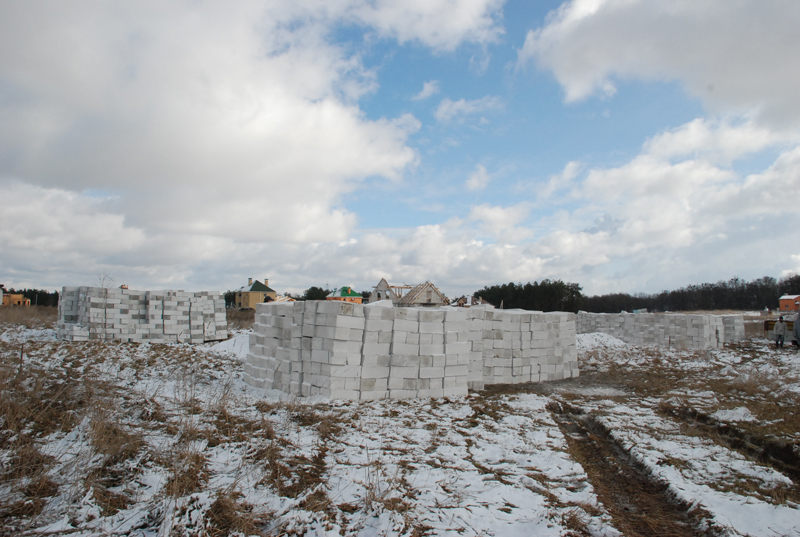

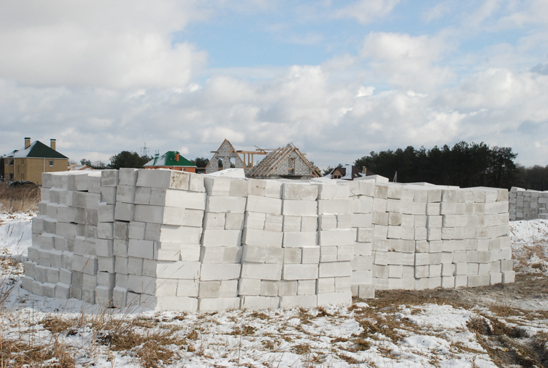

dimatanya Опубліковано: 1 березня 2009 Автор Поділитись Опубліковано: 1 березня 2009 Ура! Сегодня нам завезли весь газоблок! После того как у нас застряла фура на участке и мой муж с друзьями вручную перегрузили 30 кубов газоблока, мы решили заказать оставшиеся 100 кубов с услугой разгрузки. В итоге мы купили: 100 кубов по 620 грн/куб с доставкой и выгрузкой. Фирма отгрузила за 2 дня. Все было доставлено быстро, качественно и главное без нашего присутствия. Доставили на 5 камазах. Фотки с участка: Посилання на коментар Поділитися на інших сайтах More sharing options...

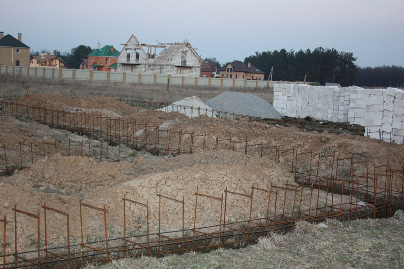

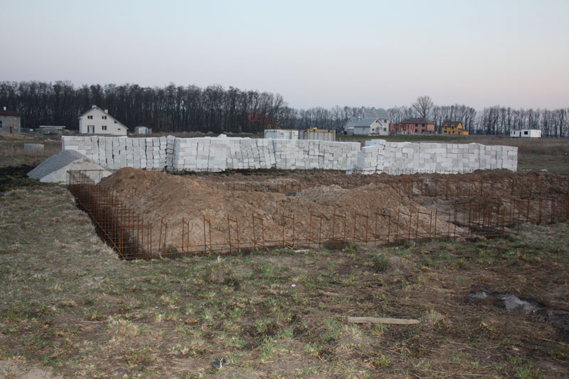

dimatanya Опубліковано: 9 квітня 2009 Автор Поділитись Опубліковано: 9 квітня 2009 Всем привет! Сразу видно, что пришла весна и возбновились работы на участках - нашу ветку нашли где-то на 4-й странице!:D Мы тоже зря время не теряли и чуть-чуть продвинулись: прочистили траншею фундамента (в некоторых местах даже углубились еще на 30 см), засыпали подушку, связали арматуру по периметру дома, а на этих выходных планируем связать еще периметр гаража. Также установили кольца для выгребной ямы и "облогородили" скважину. Посилання на коментар Поділитися на інших сайтах More sharing options...

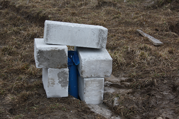

shef72 Опубліковано: 29 квітня 2009 Поділитись Опубліковано: 29 квітня 2009 блоки на хранение нужно складывать без перевязки иначе из одного получеться два Посилання на коментар Поділитися на інших сайтах More sharing options...
