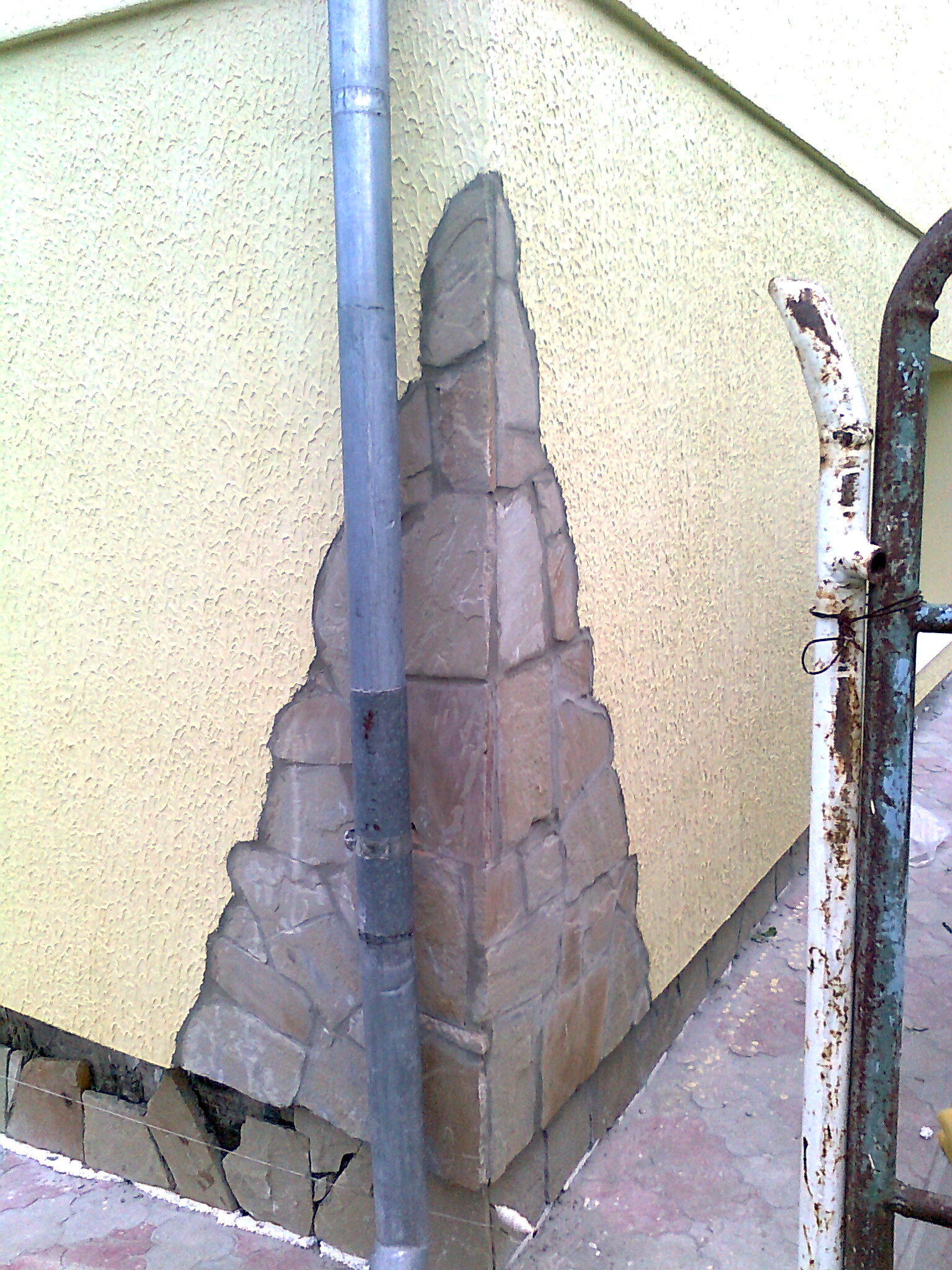

ФОН Опубліковано: 11 січня 2013 Поділитись Опубліковано: 11 січня 2013 А це фото. Посилання на коментар Поділитися на інших сайтах More sharing options...
Paul Lukashov Опубліковано: 11 січня 2013 Поділитись Опубліковано: 11 січня 2013 Спор теоретика с практиком. Посилання на коментар Поділитися на інших сайтах More sharing options...
Olsay Опубліковано: 11 січня 2013 Поділитись Опубліковано: 11 січня 2013 Спор теоретика с практиком. Интересно, кто какого ярлыка удостоился? Посилання на коментар Поділитися на інших сайтах More sharing options...
Paul Lukashov Опубліковано: 12 січня 2013 Поділитись Опубліковано: 12 січня 2013 Вы прекрасно знаете, что Вы ПРАКТИК. Сейчас в магазине из-за бестолковых советов(незнания) ничего не купишь.Перед покупкой садишься за компьютер и занимаешься самообразованием. Есть и положительная сторона-больше знаем. Посилання на коментар Поділитися на інших сайтах More sharing options...
ФОН Опубліковано: 12 січня 2013 Поділитись Опубліковано: 12 січня 2013 В 90 % випадках майстер незнаючи теорії і нормативів,користуючись незнанням клієнта надає рекомендації в свою користь.Тим самим ставить клієнта і його гроші під ризиковану інвестицію яка потягне засобою багато негативів.Для того щоб непопасти на таку удочку-кожен клієнт повинен також володіти мінімальними теоретичними знаннями в тій чи іншій сфері,або вимагати від виконавця робіт письмового договору та гарантій.Це зменьшить ризики і дасть можливість якось відстоїти свої права в суді. Посилання на коментар Поділитися на інших сайтах More sharing options...
