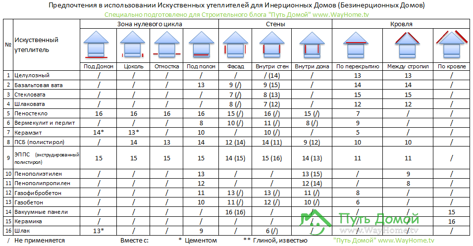

ФОН Опубліковано: 11 січня 2013 Поділитись Опубліковано: 11 січня 2013 Оценивайте в комплексе - начните с отделки фасада. Если будет "мокрый" метод - утепляйтесь ППС (как по мне 15см - избыточно), если сайдинг или блокхаус - то вата конечно "рулит" Спочатку прочитайте змыни в ДБН а потым поради давайте.(ссылка устарела) мокрим методом ненайкращий варіант.Під впливом сонця вологи довговічність такого фасаду зменшується в рази.Найкраще ППС та ЕППС використовувати в середині стіни де він захищений від цих негативних впливів. Посилання на коментар Поділитися на інших сайтах More sharing options...
Luko Опубліковано: 11 січня 2013 Автор Поділитись Опубліковано: 11 січня 2013 Спочатку прочитайте змыни в ДБН а потым поради давайте.(ссылка устарела) мокрим методом ненайкращий варіант.Під впливом сонця вологи довговічність такого фасаду зменшується в рази.Найкраще ППС та ЕППС використовувати в середині стіни де він захищений від цих негативних впливів. а для ваты - мокрый метод самое оно? Посилання на коментар Поділитися на інших сайтах More sharing options...
Olsay Опубліковано: 11 січня 2013 Поділитись Опубліковано: 11 січня 2013 Спочатку прочитайте змыни в ДБН а потым поради давайте.(ссылка устарела) мокрим методом ненайкращий варіант.Під впливом сонця вологи довговічність такого фасаду зменшується в рази.Найкраще ППС та ЕППС використовувати в середині стіни де він захищений від цих негативних впливів. Иными словами после бюрократических правок нормативов законы физики поменялись? С какой там даты все "мокрые" фасады уменьшили свою долговечность вдвое? Посилання на коментар Поділитися на інших сайтах More sharing options...
ФОН Опубліковано: 11 січня 2013 Поділитись Опубліковано: 11 січня 2013 Тут можна побачити які утеплювачі у яких конструкціях потрібно використовувати.Чим вижчі бали тим найправельніше застосування матеріалу. Посилання на коментар Поділитися на інших сайтах More sharing options...
