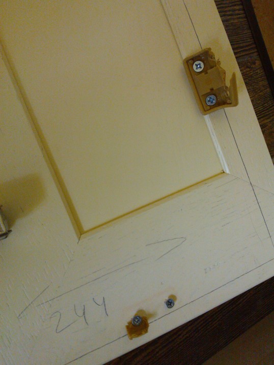

oleskii Опубліковано: 10 липня 2014 Автор Поділитись Опубліковано: 10 липня 2014 На этой неделе, спустя год после установки кухни, отвалилась часть фасада вместе с угловой дверью! При этом с дверью не проводили никакие манипуляции, она была закрыта. Хорошо, что отвалилась дверь и корпус нижнего яруса кухни, и при падении ничего не побилось. Причина: треснули пластиковые крепежи, не выдержав веса деревянного фасада и полукруглой двери (см. вложение). Риторические вопросы: 1. Зачем использовать дешевую фурнитуру и потом тратить больше на гарантийный ремонт? 2. Что же будет с кухней через 25 лет? (срок гарантии от Леруа Мерлен) Позвонил начальнику отдела "Кухни" в Леруа, тот сказал писать заявление на имя директора фабрики "Скиф". О результате выполнения гарантийных обязательств отпишусь. Посилання на коментар Поділитися на інших сайтах More sharing options...
Оз Опубліковано: 10 липня 2014 Поділитись Опубліковано: 10 липня 2014 Скорее всего, уголки перетянули саморезом при установке до трещин. Со временем трещины разошлись, и под весом фасада уголки развалились. Такой уголок стОит копеек 30-50. Чем ждать решения по гарантии (тем более, если фасады целые), можно просто купить (даже на базаре) аналогичные уголки, и перекрутить их в те же отверстия - не до трещин. Дел на 10 минут времени. Или ожидайте экспертов, акты и т.п. На этой неделе, спустя год после установки кухни, отвалилась часть фасада вместе с угловой дверью! 1. Зачем использовать дешевую фурнитуру и потом тратить больше на гарантийный ремонт? 2. Что же будет с кухней через 25 лет? (срок гарантии от Леруа Мерлен) Позвонил начальнику отдела "Кухни" в Леруа, тот сказал писать заявление на имя директора фабрики "Скиф". О результате выполнения гарантийных обязательств отпишусь. Посилання на коментар Поділитися на інших сайтах More sharing options...
max_13 Опубліковано: 11 липня 2014 Поділитись Опубліковано: 11 липня 2014 На этой неделе, спустя год после установки кухни, отвалилась часть фасада вместе с угловой дверью! Риторические вопросы: 1. Зачем использовать дешевую фурнитуру и потом тратить больше на гарантийный ремонт? 2. Что же будет с кухней через 25 лет? (срок гарантии от Леруа Мерлен) Позвонил начальнику отдела "Кухни" в Леруа, тот сказал писать заявление на имя директора фабрики "Скиф". О результате выполнения гарантийных обязательств отпишусь. Вообще это демонстрация убогости нашей мебельной "промышленности" и технологий. Компания назвавшая себя даже "фабрикой" не делает элементарных вещей! фасад который по сути является частью радиусной секции и на котором к тому же висит еще один фасад - прикреплен каким то убогим уголком, а не стяжкой вот такой как делают все , даже на дешевых кухнях в ЕС А еще в Европу стремимся! Откроют границы и таким фабрикам конец. Потребитель конечно выиграет, но производители врядли смогут конкурировать (ссылка на изображение устарела) Посилання на коментар Поділитися на інших сайтах More sharing options...
