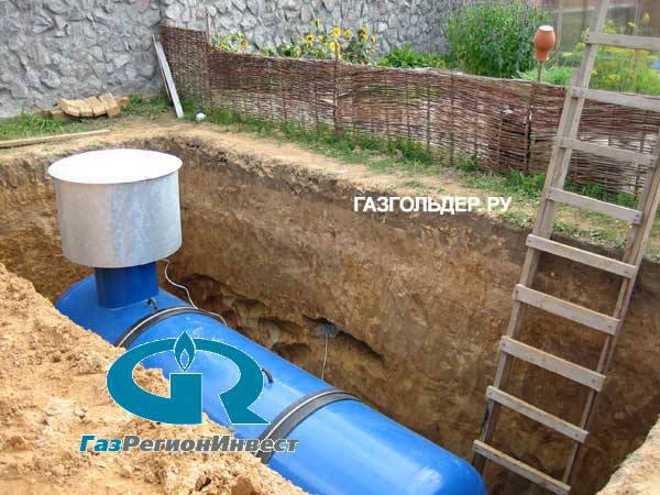

Бывалый 1 Опубліковано: 4 лютого 2009 Поділитись Опубліковано: 4 лютого 2009 Пришла идея по поводу газгольдера.А что если прикупить вместо чешской емкости за 18 еуро наше родное - это цистерна из зила-газовоза кубов этак на 6? Зарыть это все в землю красиво и пользоваться пропаном.Не схоже это на дебелизм? Хто, че думает? Посилання на коментар Поділитися на інших сайтах More sharing options...
Сергей 31 Опубліковано: 4 лютого 2009 Поділитись Опубліковано: 4 лютого 2009 Газгольдер, это не просто бочка. Посилання на коментар Поділитися на інших сайтах More sharing options...
Бывалый 1 Опубліковано: 4 лютого 2009 Поділитись Опубліковано: 4 лютого 2009 Но основа всего есть бочка.Все остальное (редуктора,датчики) мона прикупить отдельно.Просто давит жаба такие деньги платить за БОЧКУ. Посилання на коментар Поділитися на інших сайтах More sharing options...

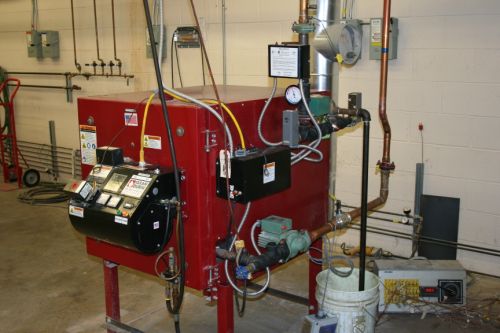

-КУЛИБИН- Опубліковано: 4 лютого 2009 Автор Поділитись Опубліковано: 4 лютого 2009 Накопал такое вот чудо для обогрева.Котел на отработанном масле. Полная автоматика Цитирую Комплект поставки водогрейного оборудования включает в себя горелку (в т.ч.форсунка, регулятор давления сжатого воздуха, блок подогрева масла, манометр, часометр ), дозирующий насос для подачи топлива, запорный клапан (кран), систему фильтров, регулятор тяги, термостат, регулирующий температуру отапливаемого помещения. Водогрейные котлы Clean Burn со змеевиком - это котлы низкой массы и малой металлоёмкости. Конструкция предполагает практически мгновенный обогрев воды, начиная с момента холодного запуска. Модель CB-200-CTB Тепловая мощность* 58,6 кВт Размер корпуса котла (мм) 1473 x 864 x 1016 Общая длина всей установки 1473 мм Вес 307 кг Объём воды в котле 19,12 литров Требования к подключению 220V, 50 Гц Подача сжатого воздуха 3,4 м3/ч @ 1,7 bar Макс. потребление масла 5,3 л/ч Диаметр дымохода 8 дюймов (203 мм) Периодичность обслуживания через 800 часов!!!! Т.Е раз в сезон!! У меня сейчас стоит газовый котел на 40 квт.(230 кв м дом) Этот будет работать в пол силы. По моим расчетам в сутки он будет работать максимум 6 часов Умножаем на макс потребление и грубо получаем 30литр Т.Е в месяц 900 литров.Отопление нужно примерно 5 месяцев Получаем 4500л.делим на 12 мес =375литр в месяц. Мне нужно привести две бочки по 200л в месяц. Масло отработка НАШАРУ только самовывоз!!! Представитель дал кучу адресов людей которые используют И говорит что дыма практически нет Кстати судя по фото на сайте ,трубы на обьекте не черные. Вот фото Есть представитель на Украине. Кто чего скажет? Посилання на коментар Поділитися на інших сайтах More sharing options...
yri Опубліковано: 4 лютого 2009 Поділитись Опубліковано: 4 лютого 2009 Де ви стоко масла возьмете? хранить его надо ето скорее альтернатива дизильке хорошая танки помили масла налили и вперед Посилання на коментар Поділитися на інших сайтах More sharing options...
Бывалый 1 Опубліковано: 4 лютого 2009 Поділитись Опубліковано: 4 лютого 2009 А по слабее там котлов не наблюдается? Посилання на коментар Поділитися на інших сайтах More sharing options...
-КУЛИБИН- Опубліковано: 4 лютого 2009 Автор Поділитись Опубліковано: 4 лютого 2009 А по слабее там котлов не наблюдается? Слабее нет... Посилання на коментар Поділитися на інших сайтах More sharing options...
Антип Опубліковано: 5 лютого 2009 Поділитись Опубліковано: 5 лютого 2009 Слабее нет... А горелку на отработку не найдете отдельно, как газовую, или ДТ. Можно все чудо скопом не брать а инсталировать в имеющийся газовый, твердотопливный. Посилання на коментар Поділитися на інших сайтах More sharing options...

-КУЛИБИН- Опубліковано: 5 лютого 2009 Автор Поділитись Опубліковано: 5 лютого 2009 А горелку на отработку не найдете отдельно, как газовую, или ДТ. Можно все чудо скопом не брать а инсталировать в имеющийся газовый, твердотопливный. Горелки тоже предлагают отдельно с автоматикой Только жалко ВИСМАН курочить Посилання на коментар Поділитися на інших сайтах More sharing options...
Diver Опубліковано: 5 лютого 2009 Поділитись Опубліковано: 5 лютого 2009 Пришла идея по поводу газгольдера.А что если прикупить вместо чешской емкости за 18 еуро наше родное - это цистерна из зила-газовоза кубов этак на 6? Зарыть это все в землю красиво и пользоваться пропаном.Не схоже это на дебелизм? Хто, че думает? нет ничего невозможного. вот человек с нуля сделал сам. там в теме есть ссылка а фирму - предлагает готовое оборудование. еще в этой теме другой человек учавствует - также у него самомделка работает. Есть варианты из простых колодезных кругов делают усановки. (ссылка устарела) выход газа по ссылке - до 150кубов в сутки. я бы вообще поступил иначе: скооперироваться на 3-4 участка, и поставить такую систему для себя. Всегда будет кому обслуживать. Там не обязательно загружать ее часто. можно делать на загрузку раз в 2-6 мес (выход газа меньший.) перемешивание доверить автоматике. да и вообще контроль температуры, давления и прочих моментов - все на автматику возложить. ЗЫ: за удобрением односельчане будут выстраиваться в очередь на выходе - невероятно прекрасный по своим качествам продукт. только на входе тоже должно быть не с участка реально ближайшие 3-5 лет будет серьезное развитие этого направления. Дешевого газа уже не будет никогда. А здесь хорошая, и главное - децентрализированая(не зависит от локальных катаклизмов, порыва газопроводов, газовых войн и т.д..) альтернатива. по самоделке указывается реальная себестоимость - 20у.е. 1000кубов. газа. сможте продавать удобрение - будет еще и прибыль приносить Посилання на коментар Поділитися на інших сайтах More sharing options...
Антип Опубліковано: 5 лютого 2009 Поділитись Опубліковано: 5 лютого 2009 А не спутали ли мы газгольдер с биогазовой установкой. А есть еще и газогенераторы на дрова и тп. Посилання на коментар Поділитися на інших сайтах More sharing options...
Diver Опубліковано: 5 лютого 2009 Поділитись Опубліковано: 5 лютого 2009 да, наверное несколько спутали.. но названию темы соответствует а полной мере! Посилання на коментар Поділитися на інших сайтах More sharing options...
