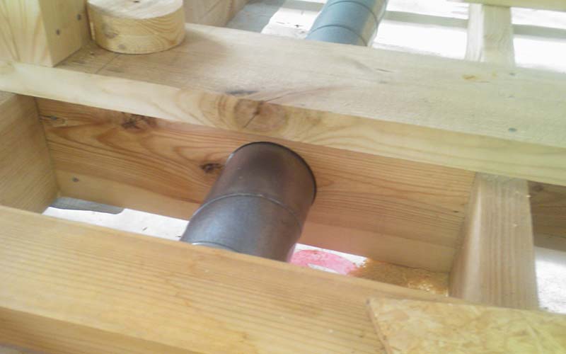

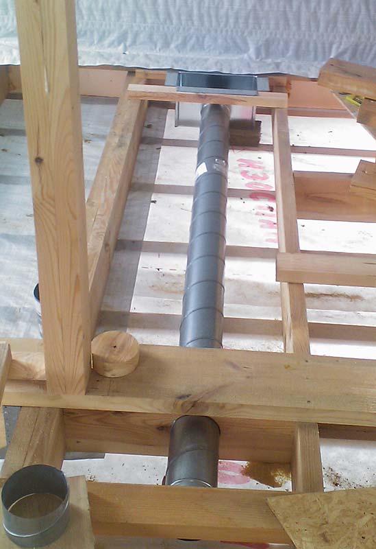

Сегодня начал прокладывать первый воздуховод и возник вопрос - можно ли крепить воздуховоды жестко? Как на фотке?
Все пространство между лагами вокруг воздуховода забью ватой.
P.S. Естественно вентилятор будет виброизолирован от воздуховодов и строительных конструкций (на гибкими вставками и креплением с виброизоляцией).
Я бы не прокладывал так плотно. Делал бы с зазором, зазор уплотнял бы. А то вдруг возникнет резонанс какой-нибудь.
__________________
))))))) да, бывает, иногда, но не всегда...
А как он может возникнуть, если вокруг трубы все плотно заложено ватой? В других местах я могу нормально подлезть эл. лобзиком, там сделаю отверстие чуток побольше и подкладки-амортизаторы из синтетического каучука засуну между воздуховодом и деревом.

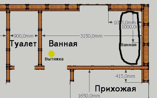

Народ, а подскажите в маленькой ванне (1.5мх3м) есть ли разница где ставить вытяжку? А то более-менее удобный вариант получается на потолке рядом с входной дверью (а сама ванна на другой стенке, см. рисунок) :confused:.
Лучше подальше от двери, тогда не получается застойных зон.
