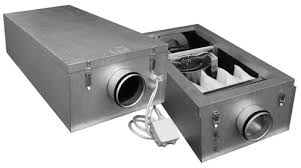

По этому поводу у меня сегодня возникла мысль. В одной фирме (которая делает всякие жестянки) заказал себе ящички под напольные решетки. Типа такого:
только раз в десять дешевле :lol:.
Так вот возникла мысль, что сделать в этой фирме нормальный ящик для приточки (заслонка/фильтр/калорифер/вентилятор) будет наверное дешевле, чем купить кассету FFR150 :crazy:.
Обдумываю такой план - сделать утепленный ящик. Фильтр поставить карманный под стандарт 400х200 и сам ящик сделать так, чтобы кассету для фильтра не ставить, потом поставить канальный калорифер тоже под 400х200, а потом уже перейти на круглый канал 150мм и поставить вентилятор (наверное в этом же ящике для шумоизоляции, а может снаружи - приедет вентилятор послушаю). По цене выйдет примерно столько же, как и набрать приточку из элементов под круглые воздуховоды 150/160. Потери давления будут намного меньше, фильтр более долговечный, собирать по идее проще, обслуживать проще, да и покомпактнее она будет... Блин читаю и думаю: "...не может же быть все так хорошо?.."
Кстати о калорифере (водяном) есть ли какие-нить негативные моменты в выборе калорифера с запасом (думаю использовать 4х рядный, или двух)?

выбирайте...
Картинки эти и другие подобные у меня есть - уже так сказать поизучал опыт других :) Интересно было бы посмотреть некоторые подробности промышленных конструкций, но таких фото что-то в сети нет :(...
Так нет ничего подходящего :(...
Но вот если внимательно посмотреть, то таки нет подходящего. Промышленные установки на мою производительность все с электрокалорифером (а я не уверен получу ли я тариф на электроотопление, оно более пожароопасно - актуально для каркасника, да и основное отопление водяное, так пусть уже и вентиляция будет от него). Кроме того уж больно много хотят за такую приточку.
Так что остается наборный вариант. Вот прорисую ящик, отдам чтобы посчитали тогда решу, на чем остановиться - собрать из стандартных компонетов под воздуховоды 150мм и утеплить, или сделать приточку в своем утепленном корпусе отдельным блоком.
