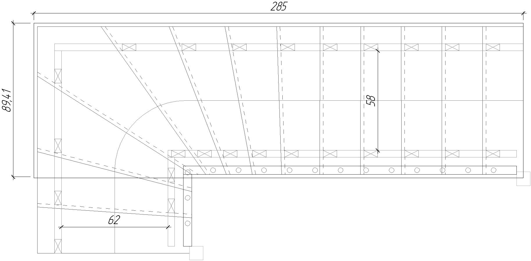

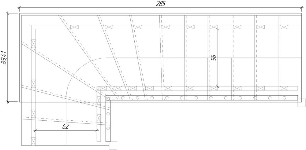

viksel Опубліковано: 18 липня 2014 Поділитись Опубліковано: 18 липня 2014 Мы вам не соперники ) Львов далековато ... но приезжайте в гости ) все покажу и расскажу, поделимся опытомСпасибо за приглашение,если буду в Ваших краях обязательно встретимся. вот для примера на эскизе внизу проект лестницы сколько он у вас стоил бы ? у нас сегодня такое удовольствие с ограждением (3 столба 11 балясин 4 метра поручня) "ромашка" КЛеновским стоит 12500 грн . Ставится в свеже построенном микро районе сегодня еду на замеры уже 11й (за пол года) такой лестницы там.. сколько бы вы за нее попросили ?Что по Клену ничего сказать не могу,никогда не работал из покупного щита...интересней все сделать самому,от доски до изделия,ценник конечно выше... Посилання на коментар Поділитися на інших сайтах More sharing options...
xserk Опубліковано: 19 липня 2014 Поділитись Опубліковано: 19 липня 2014 По Вашей методике с "кленовского" бука и с покраской черт знает чем я бы за нее взял 12000 гр. только она бы делалась без металлокаркаса и за 3-4 дня.Только я за такие работы не берусь,потому что неинтересно,да и других хватает. ну вот видите приходим к общему знаменателю.. ) а если еще принять во внимание что большинство клиентов сейчас хотят именно металло каркас.. ибо стоит и дольше и надежней это одно.. а покрашено не черт знает чем а материалом в котором я уверен и за приемлемую цену это совсем другое) Добавлено через 8 минут Спасибо за приглашение,если буду в Ваших краях обязательно встретимся. Что по Клену ничего сказать не могу,никогда не работал из покупного щита...интересней все сделать самому,от доски до изделия,ценник конечно выше... то что интересней возможно) но это требует и дополнительного времени , и дополнительного оборудования как никак.. что действительно влияет на ценник ) а у нас основная продукция мастерской чердачные лестницы.. ну и оборудование позволяет качественно и удобно обрабатывать заводской щит.. а технология то действительно проста "как двери" .. ) Посилання на коментар Поділитися на інших сайтах More sharing options...
