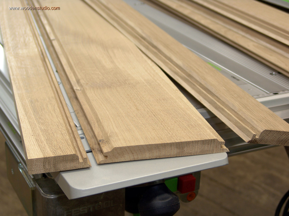

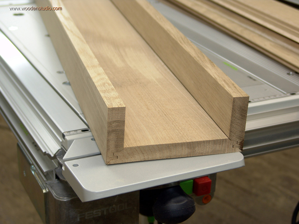

mr_Alur Опубліковано: 21 січня 2013 Поділитись Опубліковано: 21 січня 2013 Продольный пропил края доски под углом 45 градусов. Доска шириной 12 см, длиной от 1 до 2 метров. для того, чтобы из 3-х таких досок потом собрать П-образную балку: изучая форум наткнулся на такой узел сборки (см. вложение), может пригодится. в прошлом году построил небольшую мастерскую в этом буду обживать, вот присмотрел (ссылка устарела) только немного модернизирую под себя, фрезер уже есть, а вот пилку возьму Makita 5008MG или Makita 5705R еще серьезно задумываюсь над изготовлением такого чуда 4 Посилання на коментар Поділитися на інших сайтах More sharing options...
