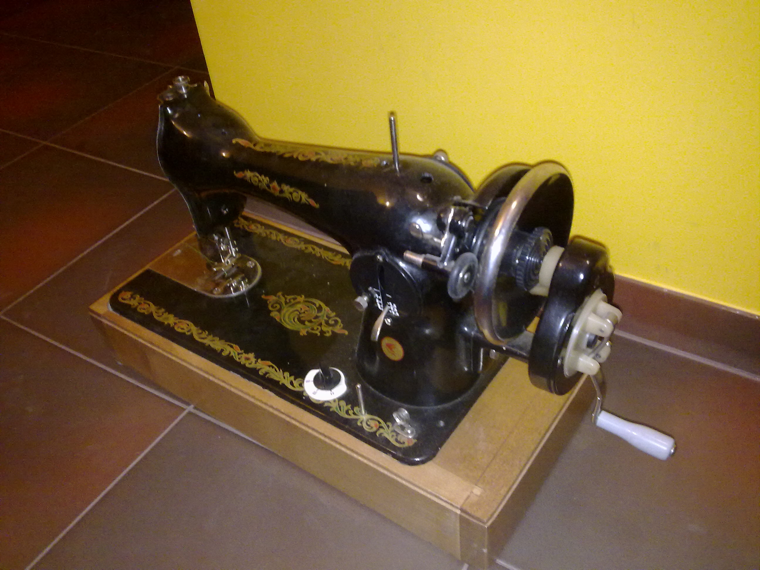

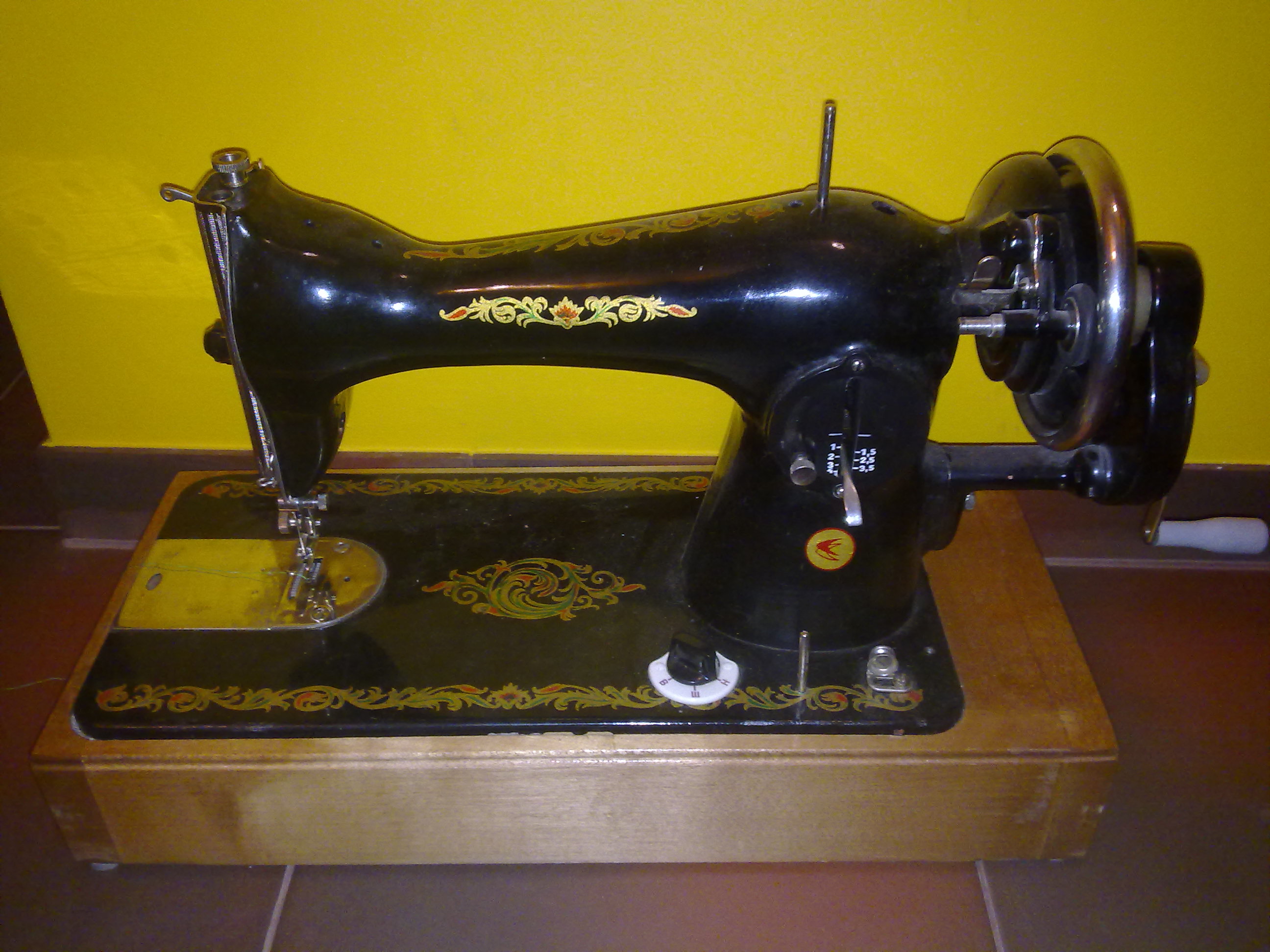

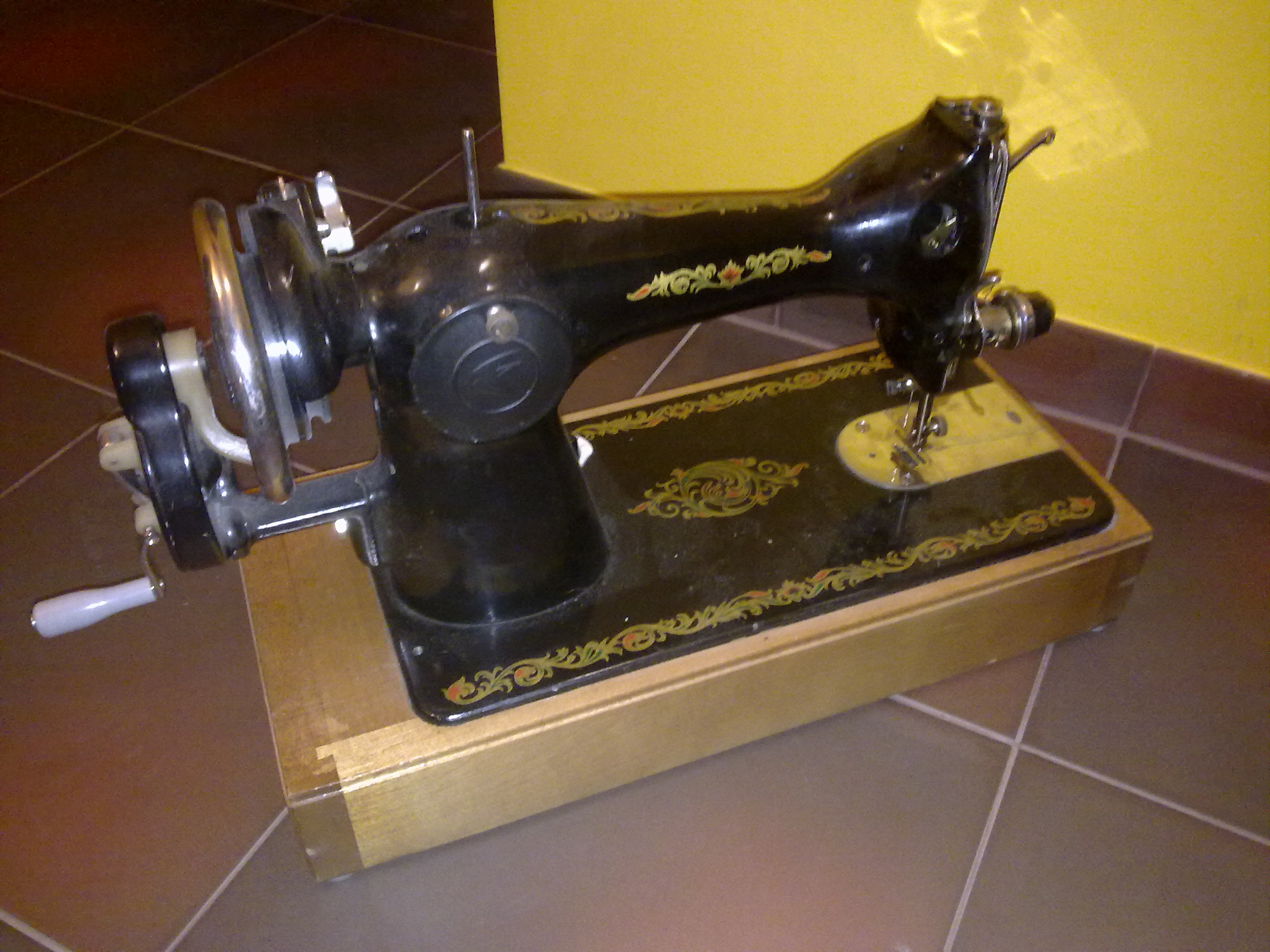

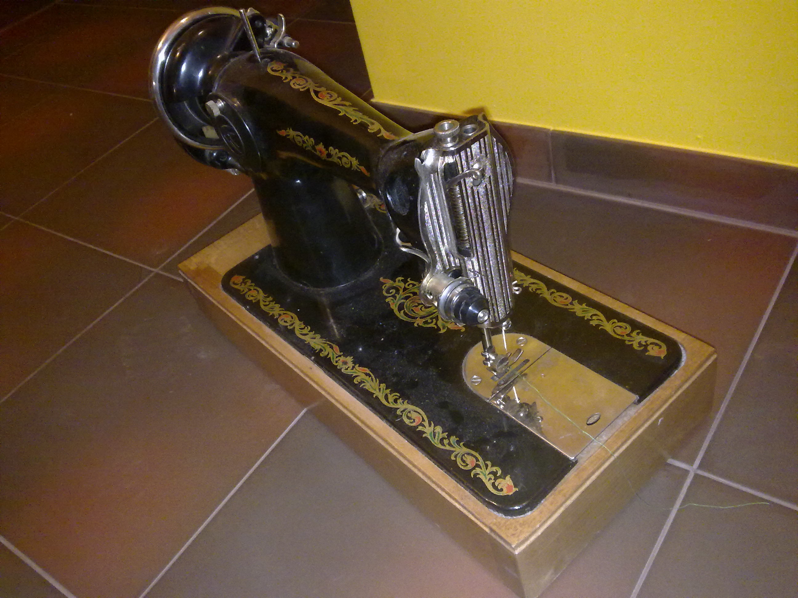

Ka3am Опубліковано: 5 січня 2013 Поділитись Опубліковано: 5 січня 2013 Фото "раритета" выложил. Машинка работает, но рвёт нить. Наверное можно исправить, починить, если поковыряться... Был еще чехол-чемодан, но он умер. Так что как есть. Находится на Святошине, Чайка. "За бутылку" Посилання на коментар Поділитися на інших сайтах More sharing options...

Alexandrxxl Опубліковано: 12 січня 2013 Поділитись Опубліковано: 12 січня 2013 чтобы не рвала нить машинку нужно промыть растворителем, хорошо смазать, потом проверить правильность заправки нити - схемы есть в инете, проверить состояние иглы ( новые иглы часто рубят нить острыми краями ушка) при необходимости закруглит ниткой и зубной пастой, проверить натяжение нити сверху и на нижнем челноке, снизу нить регулируется винтиком на прижимной пластине на челноке в котором шпулька. В принципе прямострочка настройку держит в отличие от подольского зигзага последних выпусков. Посилання на коментар Поділитися на інших сайтах More sharing options...
Lana_CK Опубліковано: 12 січня 2013 Поділитись Опубліковано: 12 січня 2013 такая же машинка у родителей... осталась) отличная)) рвет нить чаще от неверного натяжения нити, или правильные должны быть размер иглы и нити) кажется) ну и почистить) Alexandrxxl - поддерживаю) Посилання на коментар Поділитися на інших сайтах More sharing options...
sergly Опубліковано: 13 січня 2013 Поділитись Опубліковано: 13 січня 2013 Машинка зверь !! При правильной настройке шьет что капрон, что брезент-одинаково. Простая и вечная,при надлежащем уходе. Посилання на коментар Поділитися на інших сайтах More sharing options...
