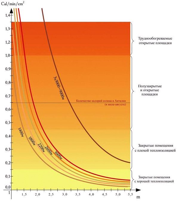

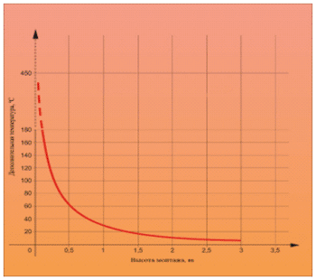

Maestro Kiev Опубліковано: 3 листопада 2009 Поділитись Опубліковано: 3 листопада 2009 Не обижайтесь, если я скажу, что это Ваши знания по ИК поверхностные, но возьму назад свои слова, если разговор идет об импульсивных ИК обогревателей типа UFO. Вот у них температура за 250 градусов и то, что Вы пишите, это о них. У моих на общих системах не больше 45 градусов, а на локальных не более 65 градусов, причем они имеют привычку отключаться. Да - рассматривал просто ИК без конкретики. UFO просто народу голову вскружил. 45-65С не плохо, но боюсь дорого выйдет за счет конструктива. Ведь чем меньше температура, тем больше площадь необходима. Если температура на поверхности 45С (не знаю зачем, надеюсь низкотемпературный источник), то чего не выполнить по классической схеме простую систему с радиаторами по периметру стен под окнами? А если источник ненизкотемпературный (котел газовый), то не вижу смысла в такой низкой температуре теплоносителя. Сделали бы для своего цеха на 15000м2 радиаторную водяную систему на базе 90/70 да и все - явно дешевле было бы. Если необходим приток воздуха (а он необходим), то например воздушную систему. А если это так, то с каких это пор, при конвективном отоплении температура воздуха под потолком была ниже, чем при ИК отоплении. С тех времен кода придумали вентилятор. Потому воздушное отопление для пром объектов или супермаркетов самое актуальное. Вентилятором загонять теплый воздух сверху-вниз. Никакие системы больше так не могут или дополнять их теми же вентиляторами под кровлей. Самое главное, какой дурак греет склады? Ну а если у вас склад, например минводы в стеклянной таре - померзнет вся, тара лопнет, все затопит. А таких продуктов множество. Для складов, в зависимости от типа хранения продуктов, часто дежурное отопление (+5С) обязательно, точнее нигде не видел чтобы небыло. То что, в заключении (пост 491) Челябинского государственного агроинженерного университета ссылка на Богословского, то хорошо, НО! При всем уважении к Богословскому (не нашел де он написал такое) он не прав (если то его слова в тему, в чем тоже сомневаюсь). Вот я могу тоже от лица фирмы давать заключения и они будут иметь такую же юрсилу, как и указанное в посте 491 заключение. Челябинский государственный агроинженерный университет для меня не авторитет. Сам работал в проектном институте и знаю как там делают заключения. Кстати, чаще хуже проектов от проектных институтов встретишь только у самоучек. У последних, чаще даже лучше. Дак вот в заключении указано: Электронагреватели размещены на потолке и закрывают 80-85% его площади. Как я говорил выше конструктив и стоимость при низкотемпературном источнике возрастут (по сравнению с высокотемпературным типом UFO - есть таки для пром). И вообще скажите мне - зачем радиаторы цеплять на потолок когда наоборот необходимо обогреть рабочую зону (2м от пола)? Это все равно как взять систему отопления с радиаторами под окнами (ясно надеюсь зачем + рабочую зону надо греть, а не потолок) и нацепить их сверху - смысл в чем? Нечего делать или как? И еще 85% потолка залепить. Оправдана установка сверху радиаторов если невозможно установить радиаторы в рабочей зоне. Датчики температуры установлены на высоте 1м от уровня пола Что с неравномерным распределением температуры по высоте не позволяет точно поддерживать температуру по всему объему. Конечно, актуально при высоких помещениях и это беда почти всех систем отопления кроме воздушной. Напишем - маловажно. Как показано в книге В.Н. Богословского "Отопление", при постоянной температуре воздуха +24С при конвективном отоплении, соответствует температура на поверхности потолка +30С независимо от вида отопления - кроме лучистого И де это написано? Я не нашел. Прочел опять Богословского, конечно бегло, но нашел немного по теме. Тут важен сам принцип, а не конкретика с ИК. Цитаты из Богословского (ч.1, стр.22-360 по теме): Одним из санитарно-гигиенических требований является поддержание в помещениях равномерной температуры. По этому показателю преимущество перед другими теплоносителями имеет воздух. Другое санитарно-гигиеническое требование - ограничение температуры поверхности приборов - вызвано явлением разложения и сухой возгонки органической пыли на нагретой поверхности, сопровождающеимся выделением вредных веществ в частности окиси углерода. Разложение пыли начинается при 65-70С и интенсивно протекает на поверхности, имеющей температуру более 80С. Ощущение температурного комфорта зависит от температуры окружающего воздуха и температуры поверхностей, обращенных в помещение. Когда температуры воздуха и поверхностей равны, в помещении имеется температурный уровень или "температура помещения" равная этой тмпературе. В этих условиях tповерхности=tвоздуха=tпомещения - первое условие комфортности. Опытами установлено, что для приблизительного соблюдения условий температурного комфорта понижению температуры воздуха должно соответствовать определнное повышение температуры поверхностей. Существенно сказываются на ощущении комфортности обстановки тепловые условия, в которых находятся голова и ноги человека. Голова чувствительней к радиационному перегреву и переохлаждению, а для ног важны температуры поверхности пола и наличие холодных токов воздуха вдоль пола. Второе условие комфортности температурной обстановки определяет допустимые температуры нагретых или охлажденных поверхностей при нахождении человека на границах обслуживаемой зоны помещения, т.е. в непосредственной близости от этих поверхностей. В средней полосе целесообразно устанавливать отопительные приборы вдоль наружной стены и особенно под окном. При таком размещении прибора возрастает температура внутренней поверхности в нижней части наружной стены и окна, что повышает тепловой режим помещения, уменьшая радиационное охлаждение людей. Поток теплого воздуха при расположении приборов под окном препятствует образованию ниспадающего потока холодного воздуха и движению воздуха с пониженной температурой воздуха у пола помещения. После продолжительного перечисления важности температуры оконных проемов (самого стекла) и опытов с 2м и 3м остеклением в металлических переплетах(примем аналог металлопласта) сказано: Способность вертикальнго отопительного прибора (наш случай) вызвать активный восходящий поток теплого воздуха можно использовать для отопления помещений увеличенной высоты. Обычно, более 6м, особенно со световыми проемами наверху, часть отопительных приборов (от 1/ до 1/3 общей площади) размещают в верхней зоне. Однако, при использовании высоких отопительных приборов, например конвекторов или рециркуляционных воздухонагревателей (тепловентиляторов) иногда достаточна установка приборов только в рабочей зоне помещения. Правило установки приборов под окном может не соблюдаться в помещении, переодически посещаемом людьми на короткое время, или если рабочие места людей удалены от наружных ограждений. Думаю все теперь ясно с ИК? Посилання на коментар Поділитися на інших сайтах More sharing options...

Фоменко Опубліковано: 3 листопада 2009 Поділитись Опубліковано: 3 листопада 2009 Да - рассматривал просто ИК без конкретики. UFO просто народу голову вскружил. 45-65С не плохо, но боюсь дорого выйдет за счет конструктива. Ведь чем меньше температура, тем больше площадь необходима. Если температура на поверхности 45С (не знаю зачем, надеюсь низкотемпературный источник), то чего не выполнить по классической схеме простую систему с радиаторами по периметру стен под окнами? А если источник ненизкотемпературный (котел газовый), то не вижу смысла в такой низкой температуре теплоносителя. Сделали бы для своего цеха на 15000м2 радиаторную водяную систему на базе 90/70 да и все - явно дешевле было бы. Если необходим приток воздуха (а он необходим), то например воздушную систему. Постарайтесь на минуту представить себе, что батарея увеличилась по размерам в десятки раз. Нужна ли ей температура 65-70 градусов, чтоб за 7-10 минут увеличить температуру на 1 градус? Из своего опыта скажу, хватит и 45%. Ваши же батареи площадью максимум по 1,5м2 на каждое окно и греет помещение именно тот горячий воздух, который постоянно там пребывает и меняется за счет перемещения вверх. А то, что Вы советуете для моего предприятия, этим пользовался и не только я, многие годы. Смысл повторяться, если воздух изолятор? Но если Вы этого не признаете, что воздух изолятор. То меня интересует, как-же мы существуем в этом бренном мире? С тех времен кода придумали вентилятор. Потому воздушное отопление для пром объектов или супермаркетов самое актуальное. Вентилятором загонять теплый воздух сверху-вниз. Никакие системы больше так не могут или дополнять их теми же вентиляторами под кровлей. Как наивно! Ну а если у вас склад, например минводы в стеклянной таре - померзнет вся, тара лопнет, все затопит. А таких продуктов множество. Для складов, в зависимости от типа хранения продуктов, часто дежурное отопление (+5С) обязательно, точнее нигде не видел чтобы небыло. То что, в заключении (пост 491) Челябинского государственного агроинженерного университета ссылка на Богословского, то хорошо, НО! При всем уважении к Богословскому (не нашел де он написал такое) он не прав (если то его слова в тему, в чем тоже сомневаюсь). Вот я могу тоже от лица фирмы давать заключения и они будут иметь такую же юрсилу, как и указанное в посте 491 заключение. Челябинский государственный агроинженерный университет для меня не авторитет. Сам работал в проектном институте и знаю как там делают заключения. Кстати, чаще хуже проектов от проектных институтов встретишь только у самоучек. У последних, чаще даже лучше. Вы видимо не внимательно читаете мои посты. При моей системе работа ее минимальна. Греет воздух внутри само помещение, я только когда надо добавляю ей тепловой энергии когда она начинает иссякать. Зачем спорить, если это уже есть. ЕЕ задача только поддерживать температуру в помещении, да и то, только тогда, когда она упадет на 1-2 градуса. Даже при +3-х градусов Ваша вода не замерзнет. Дак вот в заключении указано: Как я говорил выше конструктив и стоимость при низкотемпературном источнике возрастут (по сравнению с высокотемпературным типом UFO - есть таки для пром). И вообще скажите мне - зачем радиаторы цеплять на потолок когда наоборот необходимо обогреть рабочую зону (2м от пола)? Это все равно как взять систему отопления с радиаторами под окнами (ясно надеюсь зачем + рабочую зону надо греть, а не потолок) и нацепить их сверху - смысл в чем? Нечего делать или как? И еще 85% потолка залепить. Оправдана установка сверху радиаторов если невозможно установить радиаторы в рабочей зоне. Еще раз повторюсь. Неужели у Вас нет хоть немного тщеславия, чтоб уличить меня во лжи? Это-же так интересно, ведь я сам напрашиваюсь. Вы же знаете, где находится мое предприятие. Что с неравномерным распределением температуры по высоте не позволяет точно поддерживать температуру по всему объему. Конечно, актуально при высоких помещениях и это беда почти всех систем отопления кроме воздушной. Напишем - маловажно. Наивно! При высоте потолка до 10-20 метров самые эффективные как импульсивные UFO, но если расположить над рабочей зоной не выше 2,5-4-х метров, то можно и мои ПЭО-Л. И де это написано? Я не нашел. Прочел опять Богословского, конечно бегло, но нашел немного по теме. Тут важен сам принцип, а не конкретика с ИК. Цитаты из Богословского (ч.1, стр.22-360 по теме): Думаю все теперь ясно с ИК? ИК применялись еще на заре человечества, а конвективное - чуть больше 100-а лет, не огорчайтесь, скоро все станет на свои места! Посилання на коментар Поділитися на інших сайтах More sharing options...
