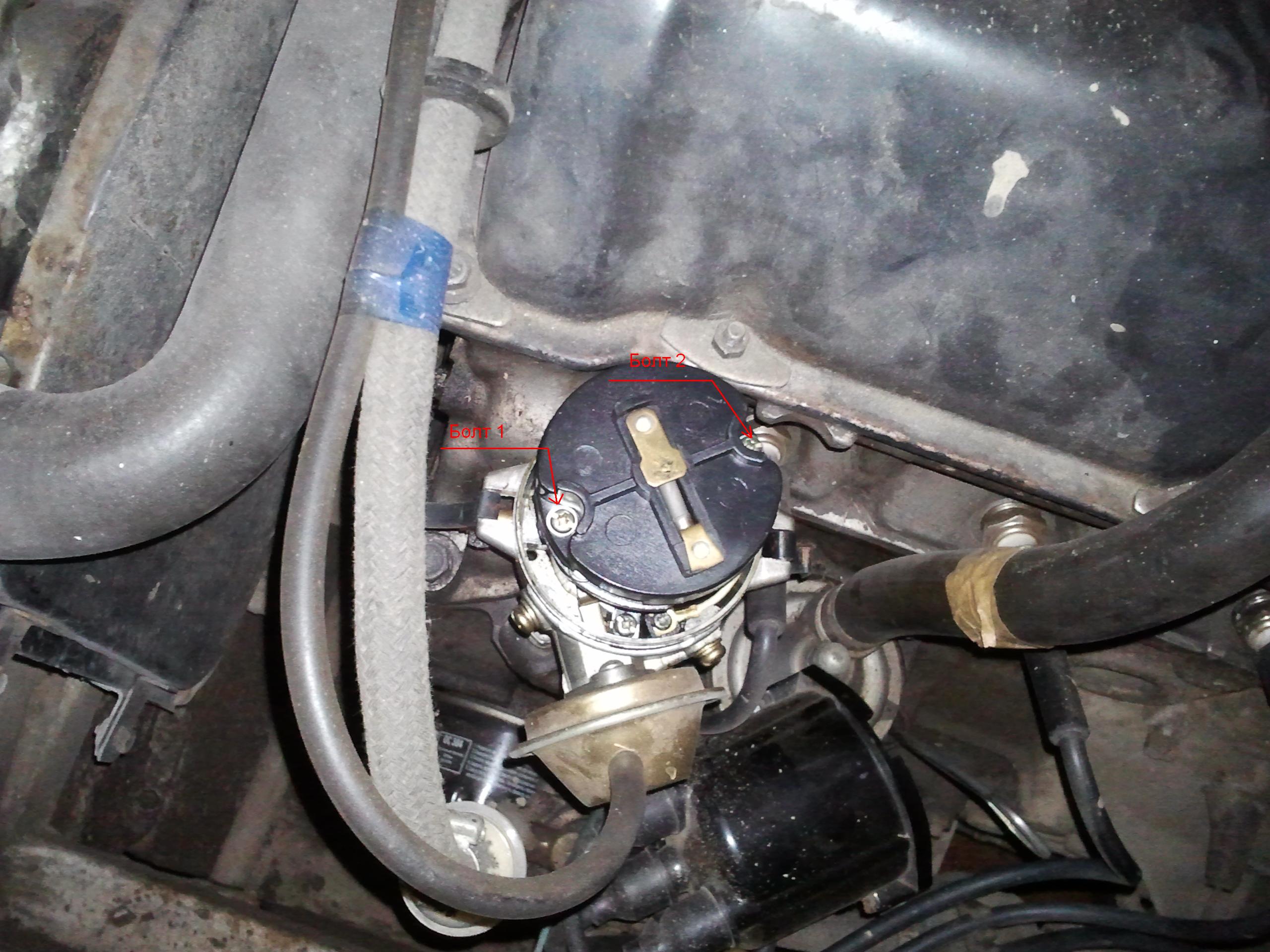

Именно так и делали... но бегунок снимать еще тот геморрой... там, по памяти, два болтика выкрутить надо...
Вы ошибаетесь! Наверное у Вас Жигулей не было... Там на распределителе зажигания 2 защелки и все! По времени, вместе с открытием капота - 2 минуты времени... Правда, для нормальных машин это не подходит.....
не сильно и геморно, главное не забыть о нём на следующий день) в принципе это единственный нормальный способ для Жиг, а всякие прерыватели это г... в случае угона бросается дублирующая проводка и в течении минуты машина уезжает, где-то на ютюбе даже ролик есть на эту тему.
Вы ошибаетесь! Наверное у Вас Жигулей не было... Там на распределителе зажигания 2 защелки и все!...
Жигуль у меня есть и сейчас... специально заеду в гараж и посмотрю... давно туда не заглядывал...
Ежели мне память не изменяет, то на защелках там крышка трамблера, а бегунок действительно прикручен винтиками.
Вы ошибаетесь! Наверное у Вас Жигулей не было... Там на распределителе зажигания 2 защелки и все! ...
Не поленился, в обед заехал в гараж... таки с головой и памятью у меня еще не так плохо... бегунок на 2 БОЛТАХ! см. фото...
