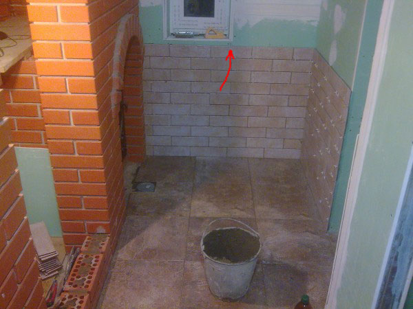

Я свои аргументы выложил ранее, что причиной может быть тепловое расширение кирпичной стены, это если самой малой кровью. Расшить шов между кирпичом и гипсолистом в углу и посмотреть на дальнейшее развитие событий. Если все устаканиться, то залить эластичной затиркой и заменить треснувший кафель.:beer:

Был на месте и правилом и по размерам трещин однозначно определил изменение геометрии 2-3 брусков причем в разные стороны.С чем это связано сказать не могу,потому как не вижу ни одной серьезной причины или нагрузки.
В построенной Вами бане нужно в первую очередь учитывать влажность и температурный режим. Гипсокартонная стена на каркаснике по рейке не "уживается" с гипсокартонной стеной по самостоятельному металлическому каркасу. А кирпичную стену возле печки состыковать с штукатуркой на гипсокартоне без дополнительного декорирования угла какой-нибудь планкой - напрасные хлопоты.
Трещина в нижнем углу окна скорее всего из-за изменения геометрии тех самых 2-3 брусков.

Наверное нужно немного добавить информации - есть ли стык листов в углу окна или там цельный лист с вырезом?

В посте 57 я выложил фото,на нем видно где стыки ГК.

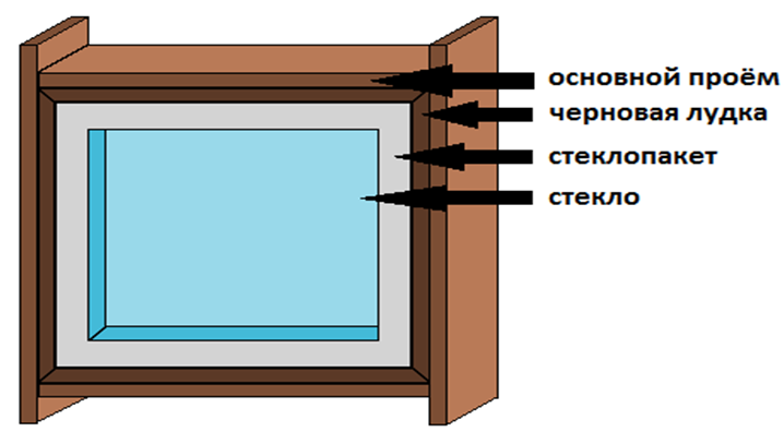

Черновая лутка там есть только вертикальная.
Там плохо видно, поэтому и спросил. По стрелке есть стык (на фото две точки, как шурупы возле стыка) или его там нет? Если есть, то он треснет при самых малых подвижках.
Стыка там нет, потому как, обрешетка стоит горизонтально.
