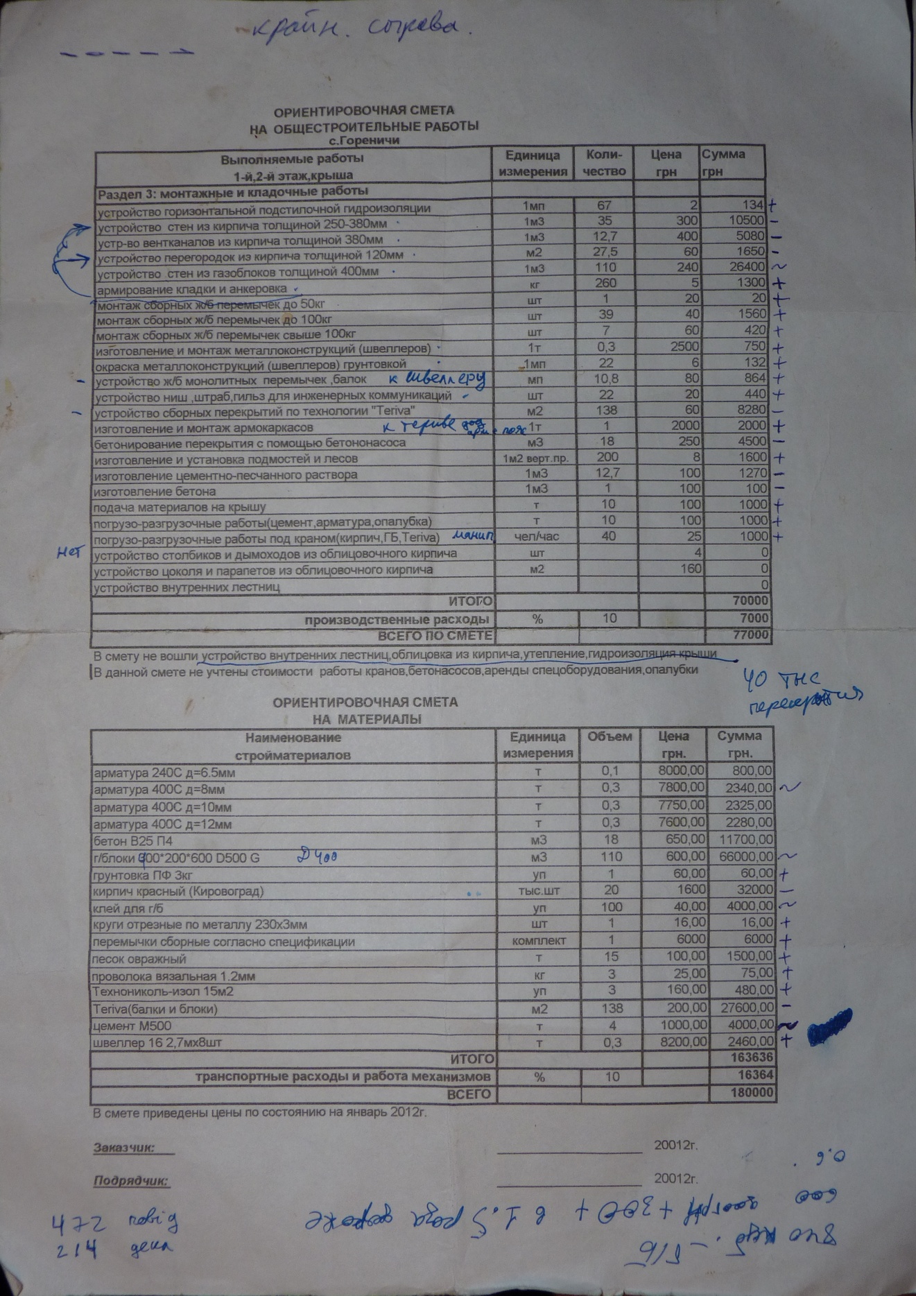

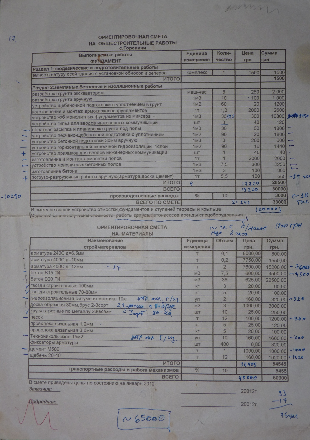

больше интересуют все-таки детализированные сметы, чтоб понять стоимость работ за единицу ну и перечень материалов которые понадобятся. цена квадрата она у каждого своя:)
Сметы на фундамент и коробку 2х этажного дома из ГБ с плоской крышей общей площадью 145 кв.м.
Сметы видавшие виды и не очень опрятные, но в электронном варианте у меня их нет.
Смета фактических затрат на фундамент есть у меня в теме, пост №79

Привет коллега. Строюсь очень недалеко от Вас. Почитал Вашу ветку, узнаю телефоны некоторых крановщиков из Гореничей. Я думаю, что подробные сметы заказчики если и выкладывают, им то они Вам не всегда помогут. Каждый случай очень индивидуален. Приведу абсолютно аналогичный случай с Вами по закупке кирпича. Тут я "выиграл" по сравнению с Вами (а еще думал, что на кране много "потерял". Как я ошибался. :D в 2012 на кранах я хорошо "попал" :().
у Вас (взял с Вашей ветки)
финансовая сторона - 1.17 за кирпич + 1800 за одну фуру + 100грн диспетчеру. работа крана 2500грн за 9 часов
Итого: 2 *1.17 * 7000 + 2*1800 + 100 + 2500 = 22580
У меня. Ноябрь 2011.
1.13 за кирпич первая фура (открытая с прицепом) с доставкой на место (Черкасская область noname, на месте 70-75 коп стоил)+ 1.15 вторая еврофура + 400 гривен ребятам что стропы подсовывали + 800 кран
примечание. В это же день было еще 2 фуры газоблока. стоимость крана и ребят по месту распределилась пополам, так что беру половину стоимости.
Итого 1.13 *7000 +1.15*7000 + 200+400 = 16560
Итого. У меня "экономия" 26% или 6020 грн.
У Вас кирпич на круг получился 1.62, а у меня 1.19 грн Качество, уверен, у Вас лучше, но мне для внутренних стен вполне пошел.
в 2012 докупал малыми партиями (по 4 или 1 тысяче), там естественно стоимость на круг получалась до 1.7.
В каких-то других случаях, я уверен у Вас получилась "экономия" по сравнению со мной. Так что довод о том что цена кв м уменьшается с площадью и все пляшет (для коробки с окнами) вокруг 250 у.е вне зависимости от материала из которого строят имеет право на существование.
хорошо, что "экономия" в кавычках, так как условия и требования у нас с вами абсолютно разные. плюс разрыва времени в 1 год в нашей стране достаточно, чтоб поднять цены на 10-15%
