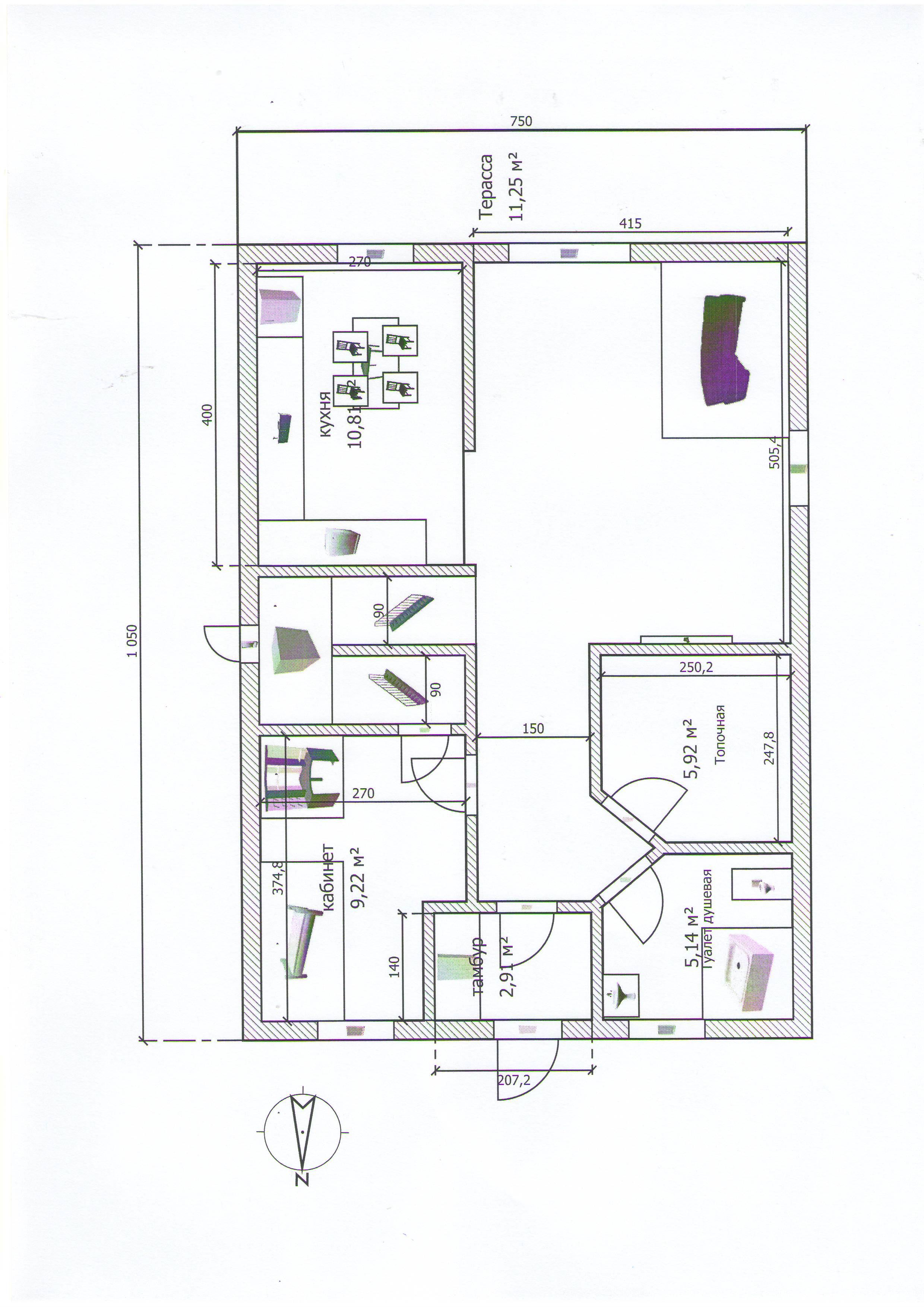

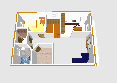

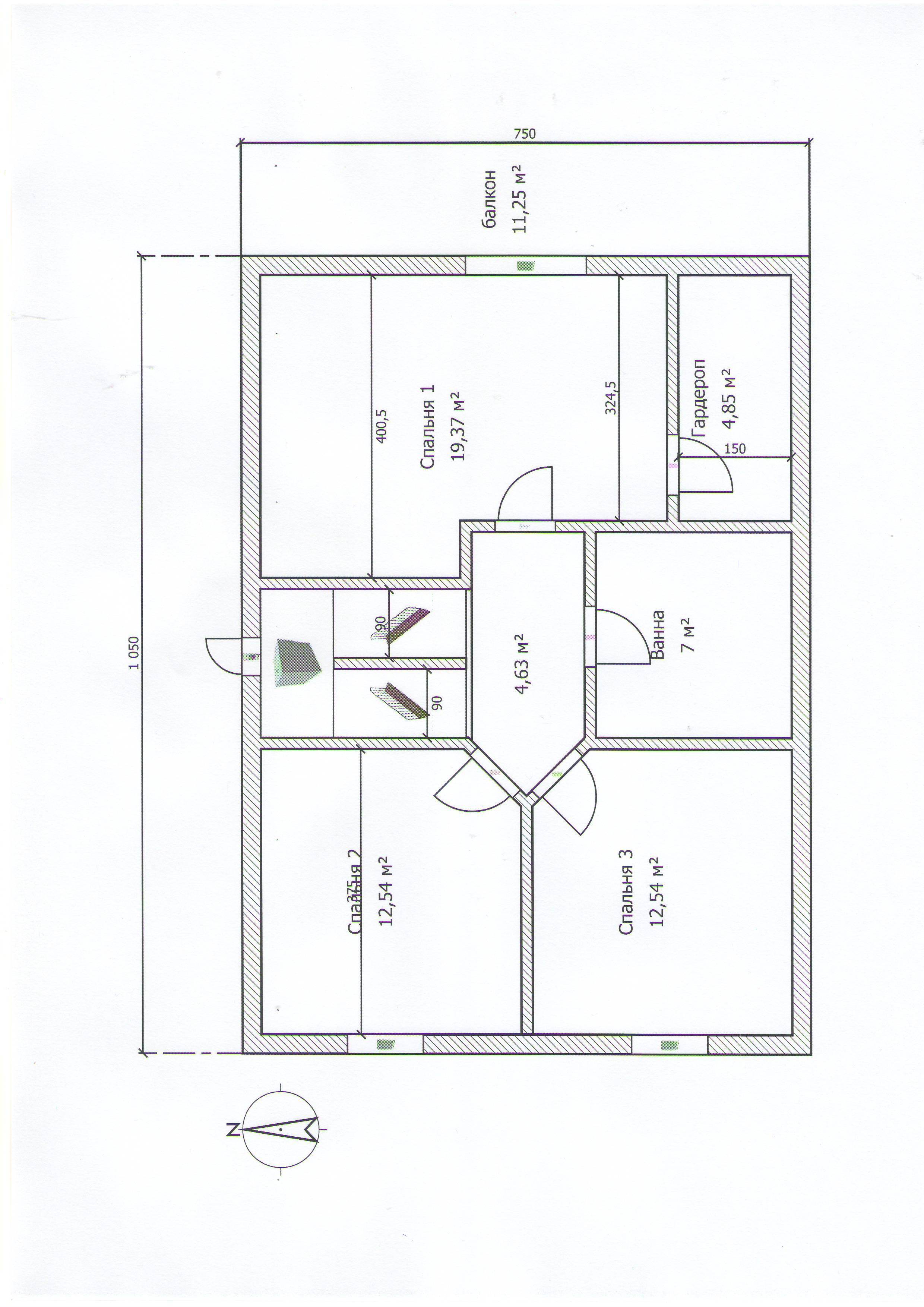

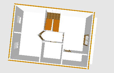

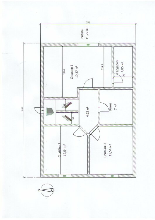

Sashok77 Опубліковано: 29 грудня 2012 Поділитись Опубліковано: 29 грудня 2012 Добрый день всем участникам форума. Предистория такова. Молодая семья (ну почти молодая, 8 лет уже вместе) живёт в 3-х комнатной квартире в Киеве, вместе с родителями. Есть три села 100км, 130км и 270 км от Киева куда можно поехать отдохнуть но в основном попахать. Пашу вроде как на себя, но чувство непокидает ,что на родственников. Хочеш отдохнуть - созвон с родственниками и глобальный контроль с их стороны, вроде что-то общее, НО ничего своего нету (кроме машины и жены). НАДОЕЛО!!! ХОЧУ СВОЁ!!! Землю искал долго неторопливо и чисто случайно нашёл, ну почти то что искал. Дымер 12 соток, размер 21,4*56,1. Скоро будет акт на землю. Обещают 10Кв трёхфазного електричества. А теперь о деле. Проект Нерон (E-27) www.archeton.com.ua/proekt-doma_1295_obshcheye-opisaniye понравился, но неустраивает по некоторым пунктам: 1) нету топочной; 2) размещение кухни не понравилось; 3) терассу вижу другой. Решил переделать и вот что получилось. Терасса будет как на третьем или четвёртом рисунках. Прошу у Вас критики и предложений. Вопросы : хватит ли окон или добавить и где бы вы посоветовали; балкон перед входом думаю убрать, а может следует сделать такую же терассу как и сзади дома??? Нужна ли перегородка между кухней и залом? Ну как-то так. P.S. Строится буду по каркасной технологии. Посилання на коментар Поділитися на інших сайтах More sharing options...
ДОКС Опубліковано: 29 грудня 2012 Поділитись Опубліковано: 29 грудня 2012 хватит ли окон или добавить и где бы вы посоветовали; из ДБН...считайте... 3.4 Природне освітлення повинні мати житлові кімнати, кухні, неканалізовані вбиральні, вхідні тамбури до будинків, сходові клітки і загальні коридори у житлових будинках коридорного типу, а також приміщення громадського призначення в гуртожитках і житлових будинках для осіб по¬хилого віку і сімей з інвалідами. Відношення площі світлових прорізів житлових кімнат і кухонь до площі підлоги цих приміщень повинно бути в межах від 1:5,5 до 1:8. Для мансардних поверхів зі світловими прорізами в площині похилих огороджувальних конструкцій - не менше 1:10. Уточнення геометричних параметрів світлових прорізів слід провадити на підставі розрахунку коефіцієнта природної освітленості згідно зі СНиП ІІ-4. Добавлено через 53 секунды балкон перед входом думаю убрать, а может следует сделать такую же терассу как и сзади дома??? Нужна ли перегородка между кухней и залом? на любителя... Посилання на коментар Поділитися на інших сайтах More sharing options...
