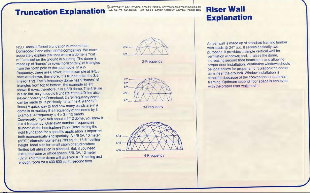

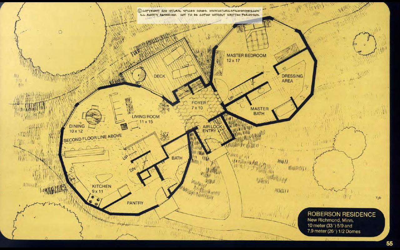

Для строительства купольных домов это обычная практика (см. иллюстрации)
Если соединять уже существующие постройки, то есть смысл.
А строить с ноля ,- глупая затея.
Если хотите растянуть время по горизонтали, то делайте всё-таки один фундамент, а по нему уже по-этапно стены. IMHO.

Почитайте про купольные дома в интернете.
Я для своего дома выбрал конструкцию в виде геодезического купола. Это каркасный дом, довольно легкий и прочный.
Нет необходимости устраивать общий фундамент для двух частей будущих зданий. Да затраты на фундамент ввиду легкой конструкции дома будут не большими.
Сейчас строю такой дом. После того, как стройка будет завершена, начну строить вторую часть, тоже в виде купола, но меньшего размера. Во второй части будет баня и зимний сад. Оба купола будут соединены стеклянной галереей - есть у меня такая мечта, подсмотрел когда-то по телевизору в передаче про архитектуру загородных английский домов.
