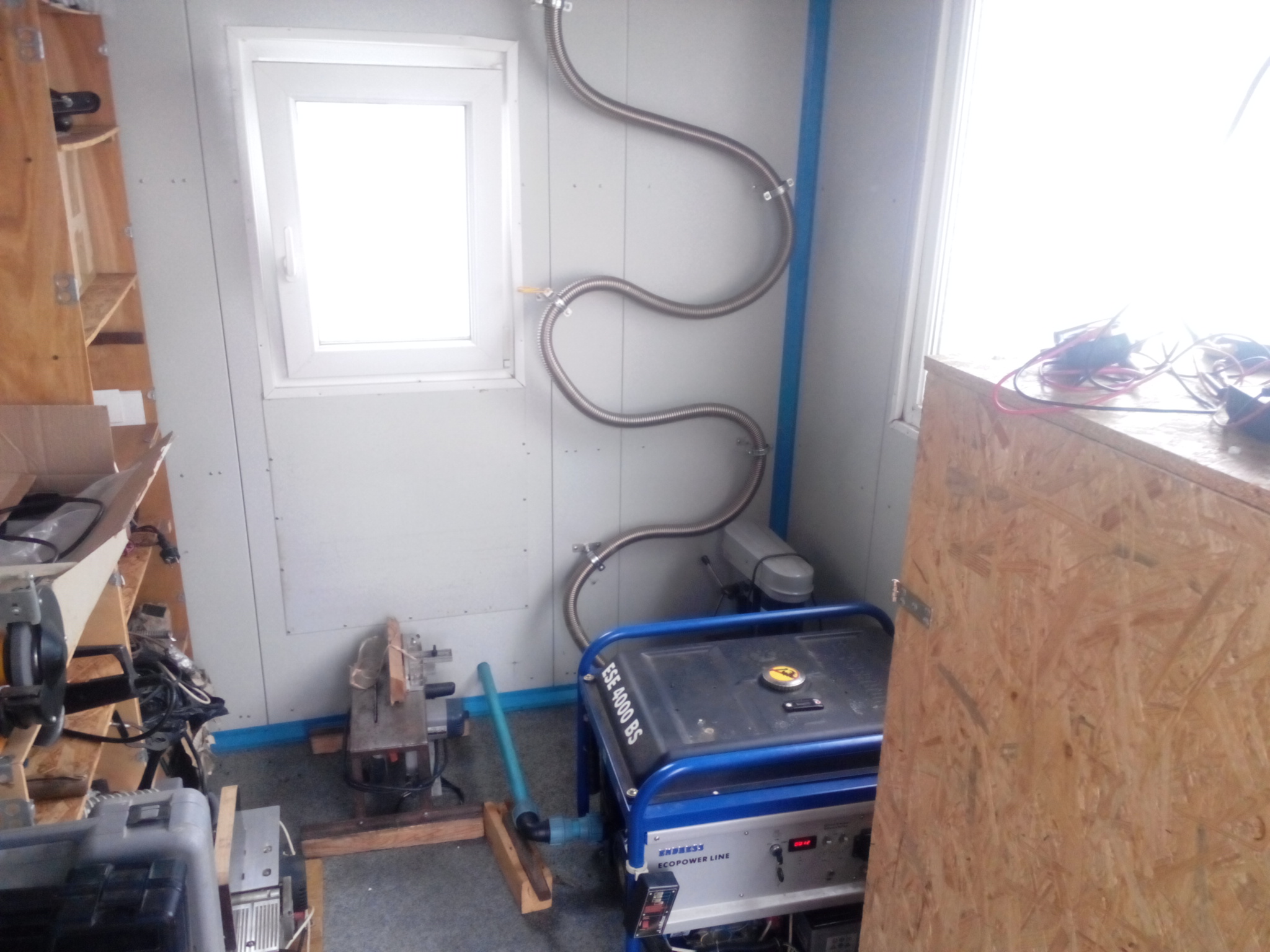

Dalet Опубліковано: 12 листопада 2014 Поділитись Опубліковано: 12 листопада 2014 Вот как нужно делать выхлоп: А Вам слабо? пысы. Там еще приток воздуха для карбюратора сделан с улици, тоже заманчивая идея, вот только осталось сакральный смысл подвести под эту идею. 1 Посилання на коментар Поділитися на інших сайтах More sharing options...
Khomen Опубліковано: 13 листопада 2014 Поділитись Опубліковано: 13 листопада 2014 ...Там еще приток воздуха для карбюратора сделан с улици, тоже заманчивая идея, вот только осталось сакральный смысл подвести под эту идею. Холодный впуск. НАВЕРНОЕ пытается увеличить мощность подавая холодный воздух на впуск с увеличенным содержанием кислорода:D Посилання на коментар Поділитися на інших сайтах More sharing options...
abo_abo Опубліковано: 11 грудня 2014 Поділитись Опубліковано: 11 грудня 2014 Так это называется на вражеских москальских сайтах - там есть комплекты в продаже. У нас есть только описание на сайте энерголидера - по факту есть только гофра. energolider.com.ua/metallorukav.html Генератор: GP6500L-GEE/1 АВТОЗАПУСК / GLENDALE energolider.com.ua/good_show/602.html Сложность еще в том, что деревянная стенка сарая 25мм, пока не очень представляю как все смонтировать грамотно и пожаробезопасно. Так что, никто не знает, где можно проходку через дерево заказать? Или всю систему отвода в сборе? Ведь генераторов столько пыхтит, неужели нет в Киеве тех, кто качественно исполняет? Вот подобный комплект у москалив: www.joinflex.ru/primery_primeneniya/sleeve_gen/index.htm Посилання на коментар Поділитися на інших сайтах More sharing options...
engeneer Опубліковано: 11 грудня 2014 Поділитись Опубліковано: 11 грудня 2014 Так что, никто не знает, где можно проходку через дерево заказать? Или всю систему отвода в сборе? На рисунке проход через кирпич, это проще. Пару недель назад "Версия" мне делала проход через крышу для дымохода ТТ котла - для них это не составит проблемы. Вот их сайт. Пообщайтесь Посилання на коментар Поділитися на інших сайтах More sharing options...
