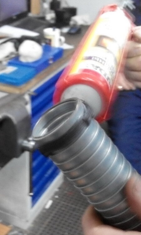

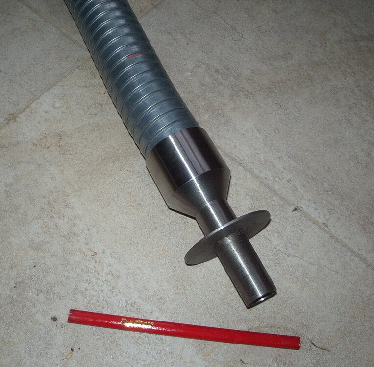

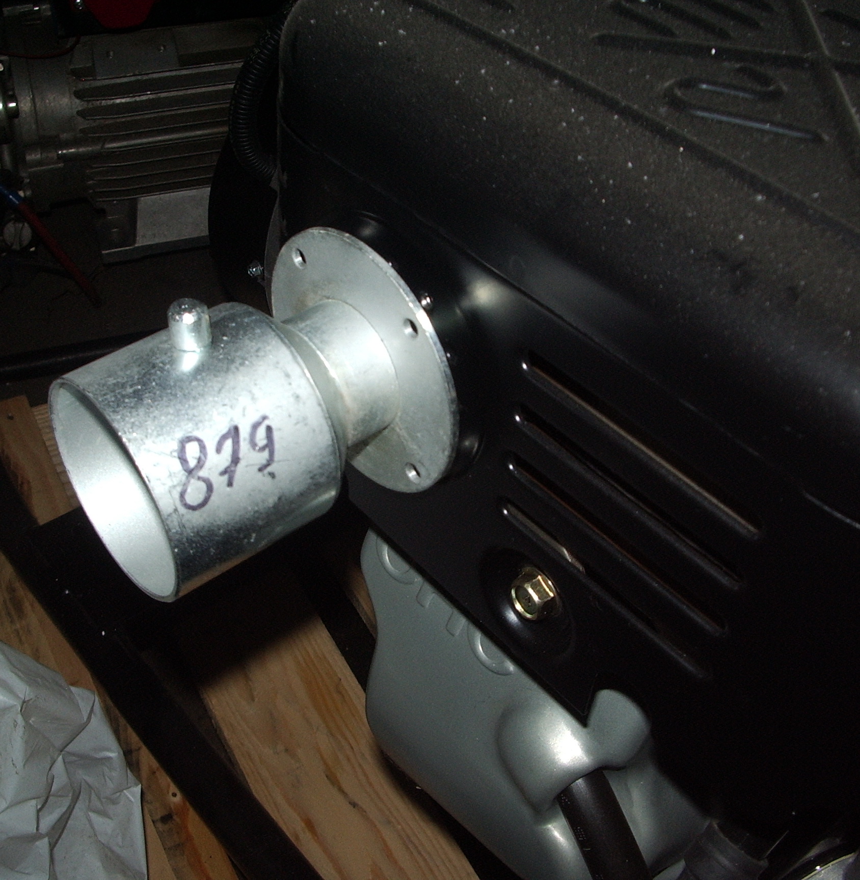

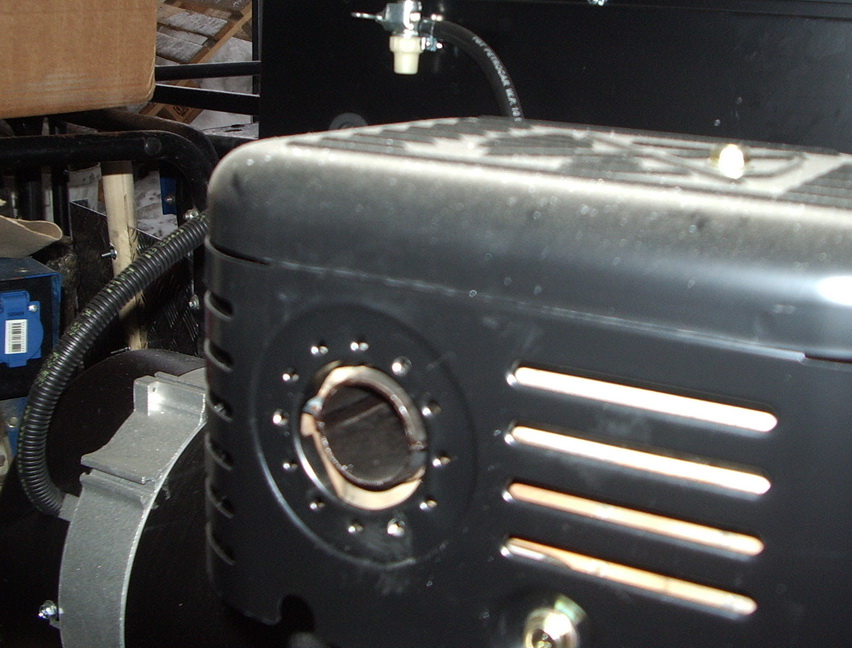

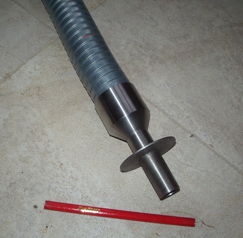

engeneer Опубліковано: 28 грудня 2012 Поділитись Опубліковано: 28 грудня 2012 Подскажите пожалуйста, где можно купить комплект для отвода выхлопных газов генератора SDMO HX6000S? Для этих станций умельцы точат переходники на диаметр 60 мм. Фланец крепится саморезами к защитной решетке глушителя, в него "ввинчивается" гофра 60 мм. Можно гофрой выйти сквозь стену, можно перейти на водопроводную D60 и ею выйти сквозь стену или на крышу. Цена вопроса - переходник 200 грн, гофра - 60 грн/10 см. На фото 2-4 фабричный переходник Geko - подходит к глушителям с внутренним диаметром 25 мм. Рассчитан на немецкую гофру D55, которая идет двухметровой длины. Цена комплекта ок. 200 евро. 3 Посилання на коментар Поділитися на інших сайтах More sharing options...

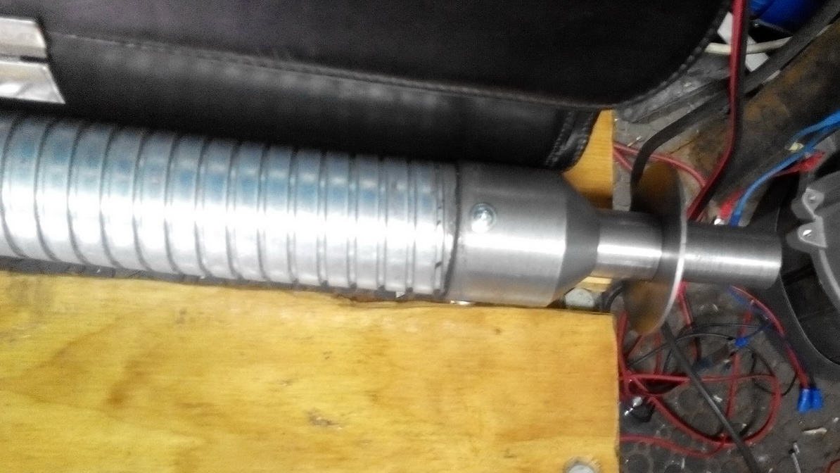

a123 Опубліковано: 28 грудня 2012 Поділитись Опубліковано: 28 грудня 2012 Вот эта гофра, которая на первой картинке, сделана из витой ленты в замок. Несмотря на то, что она очень гибкая и качественная, и с хорошим сечением, у меня с ней возникла проблема - пропускала выхлопные газы. И они из подвала где стоит генератор, постепенно расходились по дому. Пришлось купить водопроводные трубы 50, углы под сварку и две гофры от автомобиля. Две гофры от автомобиля сварили под прямым углом чтобы обеспечить гибкое подключение к генератору . Далее - водопроводной трубой. Посилання на коментар Поділитися на інших сайтах More sharing options...
engeneer Опубліковано: 28 грудня 2012 Поділитись Опубліковано: 28 грудня 2012 Вот эта гофра, которая на первой картинке, сделана из витой ленты в замок. Несмотря на то, что она очень гибкая и качественная, и с хорошим сечением, у меня с ней возникла проблема - пропускала выхлопные газы. Здесь есть один важный нюанс. В гофре на снимке межвитковое уплотнение сделано стекловолокном, оно не прогорает. В более дешевой, которую можно купить в Эпицентре и пр. - уплотнения либо вовсе нет, либо сделано из горючего материала. Потому она очень быстро приходит в негодность. 1 Посилання на коментар Поділитися на інших сайтах More sharing options...

engeneer Опубліковано: 8 листопада 2014 Поділитись Опубліковано: 8 листопада 2014 Сложность еще в том, что деревянная стенка сарая 25мм, пока не очень представляю как все смонтировать грамотно и пожаробезопасно. Посмотрите пост 8 этой темы - там фото переходника, который вставляется конусом в выхлопную трубу. С другой стороны - стакан, в который на герметик для каминов садится гофра и фиксируется саморезами. С другой стороны гофра точно так же фиксируется в трубе ДУ 50, которой делается проход сквозь стену. Для внешней обоймы подойдет любая труба диаметром 160 или больше - можно использовать нерж. трубу для дымоходов - их изготовляют "Версия", "София" и др. Фланцы-заглушки можно заказать там же. В качестве изолятора отлично подойдет FireRock - продается в Эпицентре поштучно, одного листа хватит. Посилання на коментар Поділитися на інших сайтах More sharing options...
