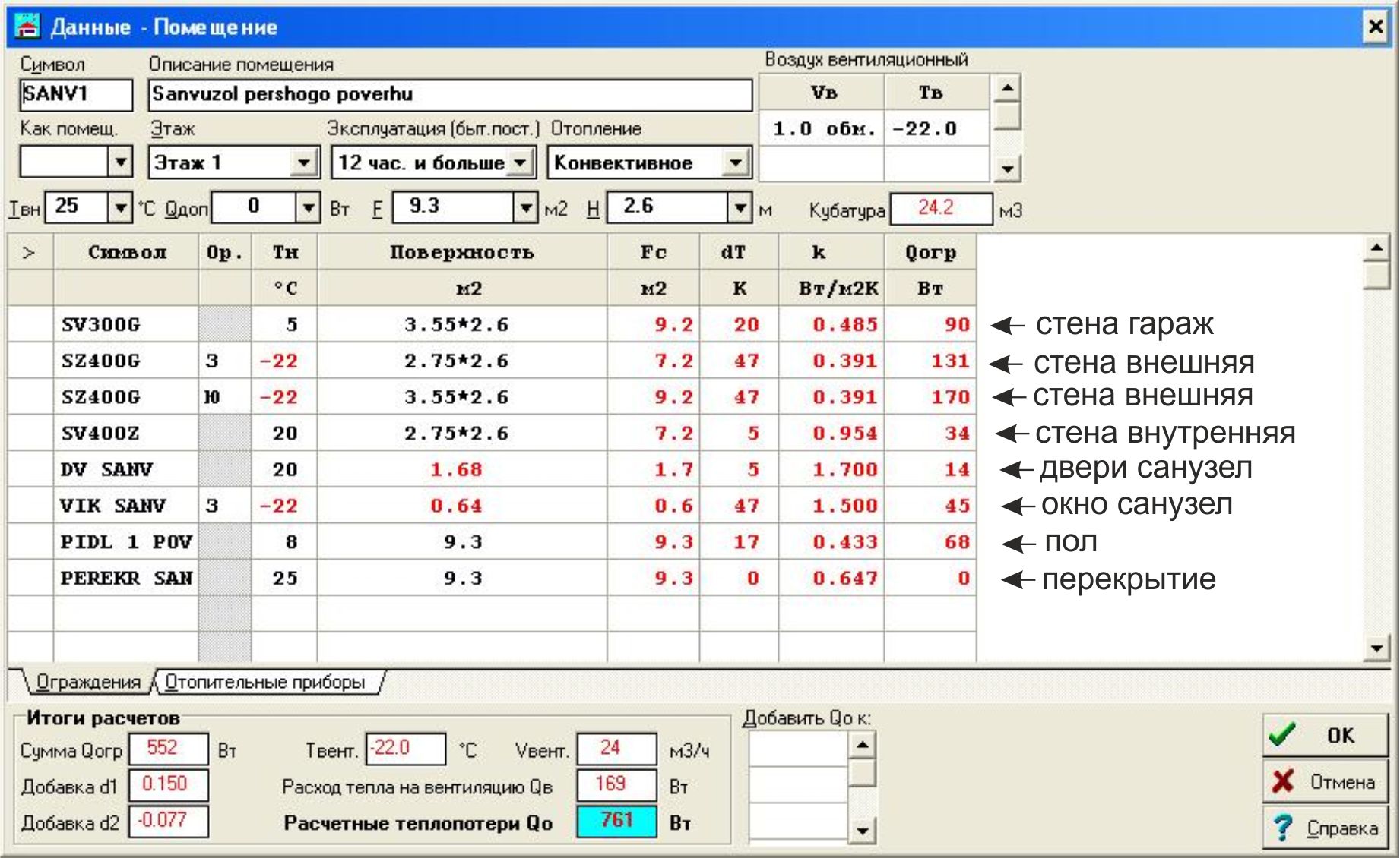

Расчет теплопотерь здания в программе Herz - что неправильно ?

там программа расчитывает теплопотери на вентиляцию исходя из объема помешения. Высоту и площадь задаетет вы сами. Вот я и задаю не 3 м ,а 1,5 метра.
В современном строительстве редко встретишь дома с системой вентиляции или с клапанами в окнах. В основном вся вентиляция происходит залповым проветриванием, вот его я и забиваю в расчет...В остальное время никто просто так окна не открывает и дом практически герметичен...
Очень интересная методика. Нужно будет обязательно попробовать так посчитать. Тоесть Вы задаете все-таки температуру внешнюю минус 22 градуса, но обьем помещени делите на половину и для такого обьема считаете теплопотери. Правильно ?
да, раньше сталкивался с ситуаций когда потери на вентиляцию составляли окол 25-30% всех теплопотерь в теплом доме. Это глупость. Поэтому начал внедрять свою методику....и то по факту( как опказывает потребление газа впоследствии) имеем завышеные теплопотери в программе

это не проблема прог, а проблема методики расчета ( программы считают все правильно , но данные то воодят инженеры-проэктировщики), если быть совсем точным, то невыполнение строящимися( а точнее строителями) всех ДБНов, по кладке, по вентиляции, по мостикам холода и прочим вещам.
Вот поэтому и приходится при расчете на основании опыта редактировать коэффициенты теплопроводности конструкций, самому придумывать методику расчета теплопотерь на вентиляцию, определять коэффициент теплопроводности тех или иных окон или входных дверей ( только несколько производителей окон дают четко этот коэффициент и только производитель гаражных ворот Хёрман( он даже на воротах пишет это число)
Даже производитель газобетона дает несколько чисел при разной влажности, а как понять какая влажность в реальном доме?

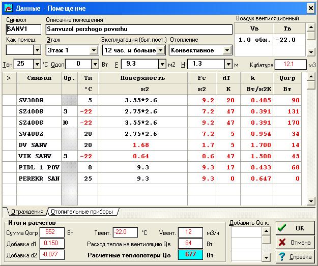

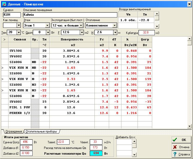

Пересчитал я теплопотери для санузла уменьшив высоту помещения в два раза. Результаты видно на прикрепленных фото. В случае уменьшения высоты теплопотери упали почти на 10 Вт на квадрат. Если с полной высотой (2.6 м) было 81.82 Вт/м2, то с половиной высоты 72.79 Вт/м2.
Разница существенная.
Я все правильно посчитал, правильно я понял методику расчета ?
Что у вас над с/у? У вас температура над перекрытием 25 и теплопотери через перекрытие = 0.
Над санузлом у меня санузол второго этажа :) Там тоже темп. 25 градусови потому теплопотери 0.
У меня получается так: в подвале котельня, строго над ней санузел 1-го этажа, над ним санузел второго.

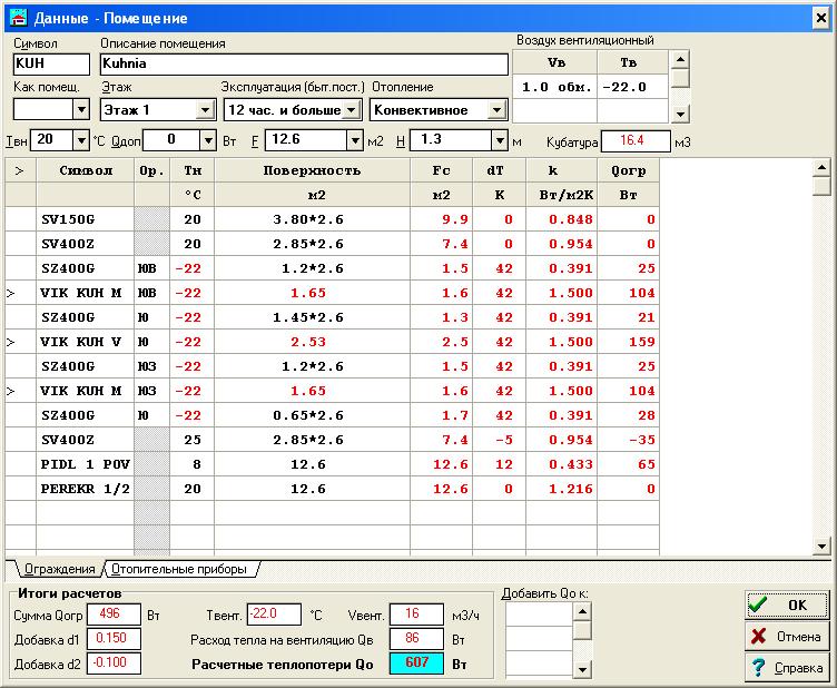

Пересчитал кухню (в первом варианте в посте 13 были неточности). Получается при полной высоте потери 55 Вт/м2, при половине - 48.2 Вт/м2.
Это очень маленькие потери...с трудом верится. Может я где-то ошибся ? Там окна большие и эркер. Тут недавно в соседней ветке меня переубеждали что с окнами от пола до потолка в эркере будет холод собачий :(. Я даже подумал дополнительный радиатор во весь рост возле эркера ставить...
Программкой Херца когда-то баловался, довольно сносно считает.
По ванной - нужно понимать, для чего Вы считаете теплопотери этого помещения. Если для того, чтобы посчитать теплопотери по дому - тогда безусловно надо считать полноценный воздухообмен с наружной -22С. Если же для того, чтобы понять, какой радиатор ставить в данное помещение (или ТП) - тогда можно принять входящую температуру воздуха как +20С, ведь нагревать мы-то точно будем не наружный воздух. Только не забыть учесть некоторое увеличение отопительной нагрузки на остальные комнаты в доме (за счет нагрева этого самого воздуха, который будет востребован в ванной).
А по факту цифры настолько небольшие для частного дома получаются, что они вполне вписываются в те погрешности расчетов/стройки/отопительных приборов и пр, т.е. нет абсолютно никакого смысла глубоко вдаваться в эти вещи.
Кроме всего прочего у меня сложилось стойкое убеждение, что практически все подобные программки в свои расчеты вкладывают 10%, а то и 20% запаса. На всякий случай :)

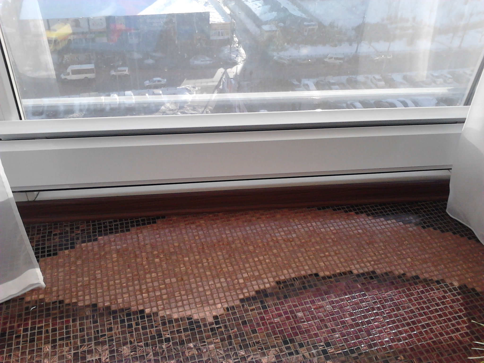

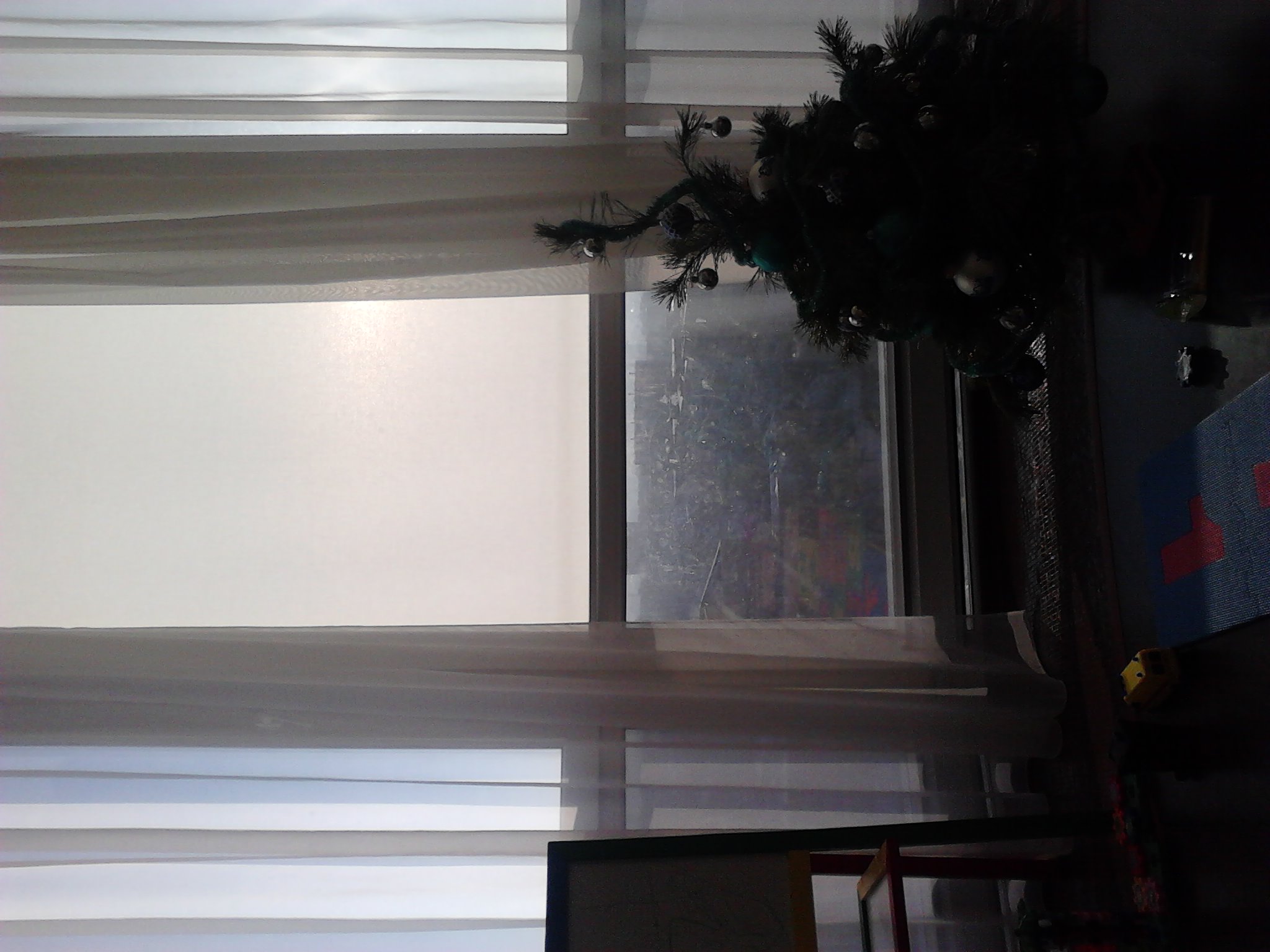

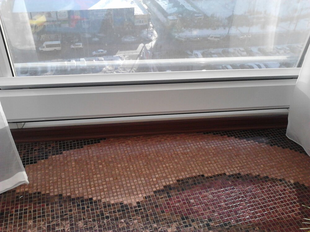

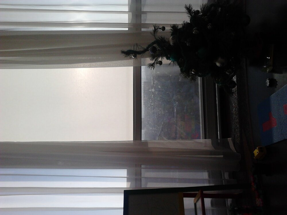

Почему из личного опыта - см.картинки. Я тоже вначале поставил себе мощные батареи по краям эркера (а остекление у меня от пола до потолка, общая длина 9м) и на центральную часть, где колонна стоит. Да, в комнате было тепло, но холодный поток по ногам и, что самое печальное, по ковру, где малой игрался, был ощутим.
Поставил вот такие конвектора ((ссылка устарела)), сняв при этом две из 4-х батарей и (о чудо!) холодного движения по ногам как ни бывало, несмотря на то, что заявленная мощность одной секции этих плинтусных конвекторов не очень большая (особенно, если пересчитывать на реальный температурный напор). Прошло уже три года - полет нормальный.
Так что еще раз - главное поместить что-то под окном, не суть важно что именно.
В этой программе даже специальная галка такая есть.:)
И как это обьясняет температуру для вентиляции минус 22 градуса ? :)
Какой-то подсос в здание всеравно есть всегда, пусть небольшой - но все-таки есть. Тоесть любое здание не есть абсолютно герметичным. Но! "Подсасываемый" воздух идет малыми порциями (слабый поток) и по пути к санузлу он прогревается. Тоесть уже в любом случае не будет -22 градуса. Я так думаю...
Патамуша если нет притока, то нет вытяжки, а приток у Вас по любому с улицы и не важно где у Вас приток а где вытяжка, скоко пришло стоко и ушло. Пришедший воздух нужно нагреть, тоесть учесть в общем тепловом балансе.
вот вот, можно ее поставить, а можно нет)) реашет проэктант
Выглядит довольно таки интересно. Но есть нюанс. Высота этых плинтусовых конвекторов 160 мм. Тоесть они уже по высоте выходят выше стекла окна. Тоесть они бутуо греть также и раму оконную. Так ведь выходит ?
