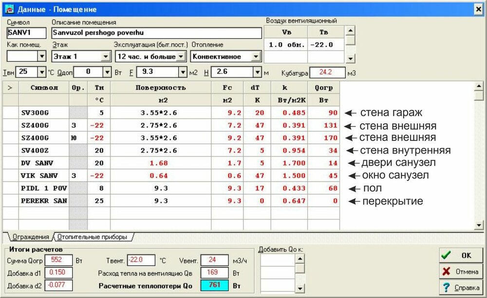

Пришло время делать отопление в доме. Чтобы сделать с толком - нужно произвести расчеты теплопотерь. Пробовал я считать простыми методами вот тут www.stroimdom.com.ua/forum/showthread.php?t=116491, но решил все-таки посчитать посерьезней :)
Расчеты сделал в проге Herz. прошу критики и замечаний касательно правильности расчета. :)

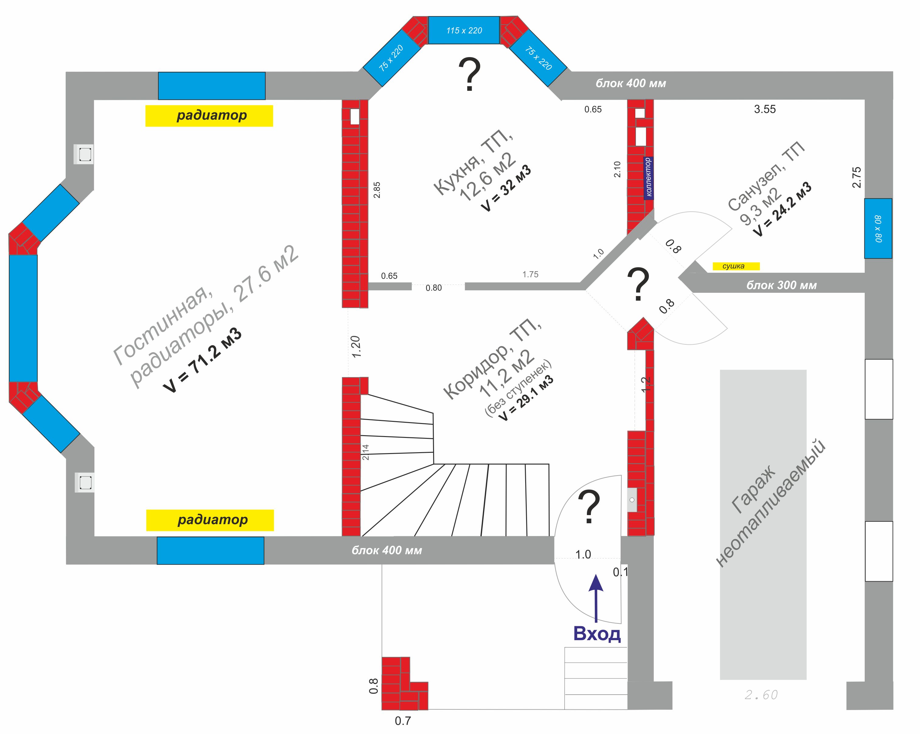

Как пример привожу расчеты для санузла дома (см. рисунки). Площадь санузла 9.3 квадрата. Теплопотери вышли 761 Ватт, тоесть 81.8 Ватт/м2.
Но! Есть вопрос по температуре вентиляции. В расчетах браласть темп. внутреняя: 25 °C, внешняя: - 22 °C. Внешнюю температуру я брал за температуру вентиляции. Но я думаю так не правильно...Ж-). Кто ж при такой температуре за бортом будет окно открывать ??? Наверное нужно брать температуру подаваемого воздуха. А он буде подаваться наверное из коридора через щель под дверью санузла. Тоесть температура вентиляции будет +20 °C. Или я не прав ?
Ребята-профессилналы - растолкуйте будьте добры.
И еще есть вопрос по газоблоку. В программе коеф. теплопроводности лямбда указан 0.17. Такой я и брал. У меня газоблок Д500 400 мм толщиной. Производитель указывает лямбда = 0.13.
Есть разные мысли по этому поводу. Кто-то берет 0.29 даже.
А каким коефициентом пользуетесь Вы, господа ?
У Вас основные теплопотери идут не с вентиляцией, а через стены. Одни из самых больших теплопотерь — через стену в гараж.
И посмотрите сертификат на газоблок у производителя. Там должны быть показания теплопроводности в сухом и нормальном состоянии. Брать нужно именно вторые.
Ну почему-же. Если поставить температуру вентиляции 20 градусов, то выходит теплопотери 592 Вт, или 63.7 Вт на квадрат. Разница существенная...
выдуваемый из помещения воздух где-то в каком-то другом месте будет восполняться "забортным" (двери, окна, щели). и соответственно, будет расход энергии на его подогрев.
Я это понимаю :). Тут вопрос - какую температуру этого "заборного" воздуха брать ? Не минус 22 же...

ну и берите для санузла вашу "среднедомовую".
только в прихожей, и помещениях с (не глухими) окнами нужно будет брать "среднезабортную" для отопительного сезона.

В доме расчетня температура 20 градусов.
В санузлах 25.
За бортом максимальная минусовая - 22 градуса.
Какую бы Вы взяли температуру для вентиляции ?

Гм...в мануале к проге пишется что Тв - температура вентиляционного воздуха, подаваемого в помещение (!).
И далее пояснения: если воздух, подаваемый в помещения имеет температуру как снаружи, то в столбце Тв следует вписать символ ТЕ (тоесть температура за бортом).
Но у нас то воздух подаваемый не имеет температуру как снаружи...Это факт мне кажется неоспоримый в даной ситуации Ж-).

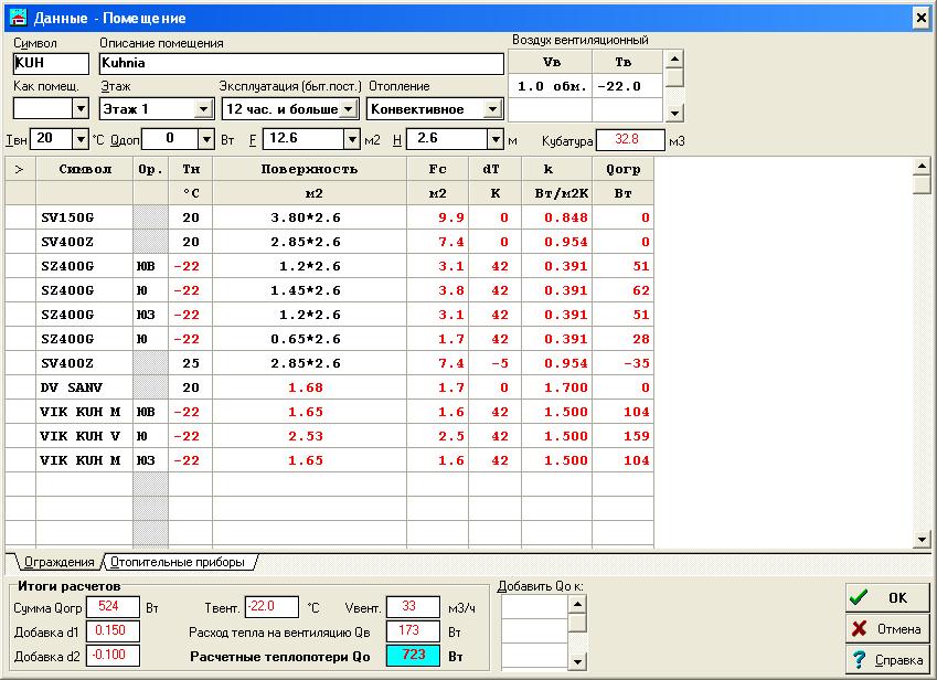

Вот посчитал кухню. Выходит, не смотря на огромные окна от пола до потолка теплопотери 723 Ватт. Тоесть 57 Ватт на квадрат. Что-то слишком мало мне кажется...Может я не правильно считаю ?

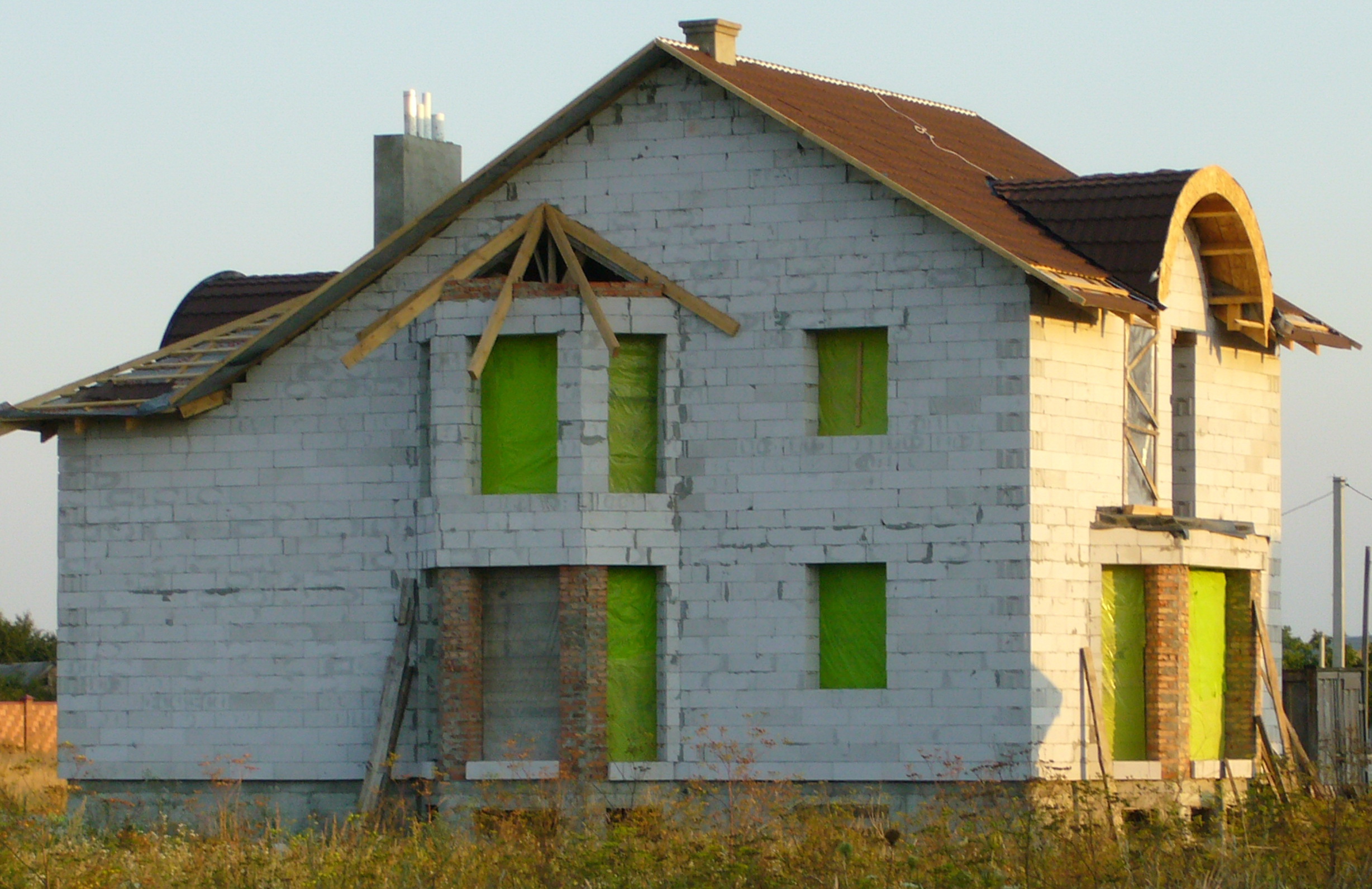

Три стены эркера я считал как полностью из газоблока. Потом еще окна доплюсовывал (в реальности овна установлены в эти три стены эркера, см. фото). Или нужно из площадей стен эркера вычесть площадь окон и это значение принимать за площадь стен ?
Какие-то суровые стеклопакеты у Вас. Кстати, по нашему СНиПу на вентиляцию при газовой плите расход воздуха на вентиляцию кухни должен составлять 90 кубов в час.
Да нет...нормальные стеколопакеты. Двухкамерные энергосберегающие стеклопакеты, 4-12-4-8-4i. R для стеклопакета 0.66, для конструкции в целом 0.72.

Потому что путь воздуха следующий: улица-открытое окно (щель под дверью) и т.п.- помещение-коридор- С/У-вытяжка.
Сразу оговорим, что нет притока (открытого окна, щели и т.п.) - нет вытяжки.
И как это обьясняет температуру для вентиляции минус 22 градуса ? :)
Какой-то подсос в здание всеравно есть всегда, пусть небольшой - но все-таки есть. Тоесть любое здание не есть абсолютно герметичным. Но! "Подсасываемый" воздух идет малыми порциями (слабый поток) и по пути к санузлу он прогревается. Тоесть уже в любом случае не будет -22 градуса. Я так думаю...
О потерях не авентиляцию немного не понял, извините...Тоесть Вы считаете теплопотери без вентиляции, делите то что получилось на два и приплюсовуете пролученную величину к теплопотерям без вентиляции ? Тоесть выходит Теплопотери помещения = теплопотерям без вентиляции умноженым на 1.5 ?
там программа расчитывает теплопотери на вентиляцию исходя из объема помешения. Высоту и площадь задаетет вы сами. Вот я и задаю не 3 м ,а 1,5 метра.
В современном строительстве редко встретишь дома с системой вентиляции или с клапанами в окнах. В основном вся вентиляция происходит залповым проветриванием, вот его я и забиваю в расчет...В остальное время никто просто так окна не открывает и дом практически герметичен...
