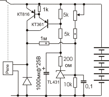

Seva1964 Опубліковано: 27 грудня 2012 Поділитись Опубліковано: 27 грудня 2012 Постановка задачи: Контроллер заряда должен работать на пользователя автономной системы, а не производство и реализацию свинцовых АКБ. Схема: Сборка: Кино: Принцип работы: Принудительное отключение зарядного тока на определённое время всякий раз, когда напряжение на клеммах АКБ достигает порогового значения. Настройки: Время отключения задается емкостью внешнего конденсатора "С". Величина реверсивного (разрядного) тока задаётся внешней нагрузкой "R". Индикация: Выводной светодиод D2 - есть разность потенциалов на входе. Выводной светодиод D3 - добрались до принудительной паузы или разрядного тока. Ограничения: АКБ всегда подключается первой, и отключается последней. Зарядный ток не должен "накрыть" диод D1 и/или реле LEG-12. Недостатки: D2 не детектирует наличие зарядного тока. Но это можно легко исправить --- Если есть вопросы, замечания и конструктивная критика - добро пожаловать. Посилання на коментар Поділитися на інших сайтах More sharing options...
matrot Опубліковано: 27 грудня 2012 Поділитись Опубліковано: 27 грудня 2012 Если есть вопросы, замечания и конструктивная критика - добро пожаловать. 1. Резистор 1...3 кОм между выходом ОУ и базой Т1 2. Обратный диод на реле. 3. Емкость 100 200 мкФ и 0,1 мкФ (керамика)по питанию ОУ 4. Емкость 1...10 мкФ между общим и + входом ОУ. 5. На время удержания реле будет влиять емкость АКБ, конденсатор С, практически, влияния оказывать не будет. 6. Необходим гистерезис ОУ Посилання на коментар Поділитися на інших сайтах More sharing options...
Seva1964 Опубліковано: 28 грудня 2012 Автор Поділитись Опубліковано: 28 грудня 2012 1. Резистор 1...3 кОм между выходом ОУ и базой Т1 --- Напрямую ставил между выходом ОУ и "землёй" выводной светодиод на 20 мА. Работает, как ни в чём ни бывало. Что, поэтому, может случиться с транзистором? 2. Обратный диод на реле. --- Если в виду имеется искрогасящий контур, наверное можно. 4...5... --- Сами конденсаторы нарисовал, а про номиналы забыл. Слева 0,33, справа 0,1. Спасибо. 5. На время удержания реле будет влиять емкость АКБ, конденсатор С, практически, влияния оказывать не будет. --- Емкость АКБ практически не влияет на время удержания. Когда реле отключает зарядный ток, напряжение на клеммах сразу падает и ОУ переходит в состояние "не вижу причины для подачи тока на обмотку". Если вообще убрать конденсатор С, получается классический контроллер с жужжащим СV. 6. Необходим гистерезис ОУ --- Зачем? Посилання на коментар Поділитися на інших сайтах More sharing options...
matrot Опубліковано: 28 грудня 2012 Поділитись Опубліковано: 28 грудня 2012 --- Напрямую ставил между выходом ОУ и "землёй" выводной светодиод на 20 мА. Работает, как ни в чём ни бывало. Что, поэтому, может случиться с транзистором? " Работает, как ни в чём ни бывало" - это не значит правильно. --- Емкость АКБ практически не влияет на время удержания. Когда реле отключает зарядный ток, напряжение на клеммах сразу падает и ОУ переходит в состояние "не вижу причины для подачи тока на обмотку". Если вообще убрать конденсатор С, получается классический контроллер с жужжащим СV. Может быть - Зачем? Что бы схема корректно работала без конденсатора. Например, отключалась при 14,2, а включалась при 13В на АКБ. Посилання на коментар Поділитися на інших сайтах More sharing options...

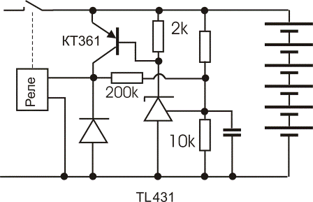

petrycho Опубліковано: 28 грудня 2012 Поділитись Опубліковано: 28 грудня 2012 (змінено) Фрагмент схемы, после реле - немного проще и вроде есть все рекомендации. Нужно подобрать один или 2 резистора (на входе TL431 около 2,5В) +забыл добавить резистор 2к между базой и TL. Змінено 28 грудня 2012 користувачем petrycho Посилання на коментар Поділитися на інших сайтах More sharing options...
Seva1964 Опубліковано: 29 грудня 2012 Автор Поділитись Опубліковано: 29 грудня 2012 В данном случае искр нету, но есть напряжение самоиндукции обмотки реле, которое может убить транзисторный ключ. --- Внутри реле искры получаются всегда. Для самоиндукции нужен обратный ток, которого пока не наблюдается. Фрагмент схемы, после реле --- Наверное, да. Но это нужно спаять, врубить и увидеть частоту отсечки в единицах/сотых Гц. Посилання на коментар Поділитися на інших сайтах More sharing options...
matrot Опубліковано: 29 грудня 2012 Поділитись Опубліковано: 29 грудня 2012 --- Внутри реле искры получаются всегда. Для самоиндукции нужен обратный ток, которого пока не наблюдается. Не всегда. Для самоиндукции нужен просто ток в катушке и он есть. 1 Посилання на коментар Поділитися на інших сайтах More sharing options...
Seva1964 Опубліковано: 29 грудня 2012 Автор Поділитись Опубліковано: 29 грудня 2012 Для самоиндукции нужен просто ток в катушке и он есть. --- Такой ток возникает в колебательном контуре, а здесь причины для колебаний нет. Посилання на коментар Поділитися на інших сайтах More sharing options...
matrot Опубліковано: 29 грудня 2012 Поділитись Опубліковано: 29 грудня 2012 --- Такой ток возникает в колебательном контуре, а здесь причины для колебаний нет. Почитайте физику. 1 Посилання на коментар Поділитися на інших сайтах More sharing options...
petrycho Опубліковано: 30 грудня 2012 Поділитись Опубліковано: 30 грудня 2012 --- Такой ток возникает в колебательном контуре, а здесь причины для колебаний нет. Есть несколько ошибок, но они друг друга подавили и поэтому всё работает. ЭДС самоиндукции возникает,но конденсатор (С) её поглощает и нет перенапряжений. Колебательный контур есть, но нет опасных напряжений, колебания есть - они и дают задержку отключения реле. Посилання на коментар Поділитися на інших сайтах More sharing options...
matrot Опубліковано: 30 грудня 2012 Поділитись Опубліковано: 30 грудня 2012 Есть несколько ошибок, но они друг друга подавили и поэтому всё работает. ЭДС самоиндукции возникает,но конденсатор (С) её поглощает и нет перенапряжений. Колебательный контур есть, но нет опасных напряжений, колебания есть - они и дают задержку отключения реле. На электролитах уже колебательные контура стали делать? Посилання на коментар Поділитися на інших сайтах More sharing options...
petrycho Опубліковано: 30 грудня 2012 Поділитись Опубліковано: 30 грудня 2012 На электролитах уже колебательные контура стали делать? На схеме не электролит. Электролит без диода туда нельзя. Посилання на коментар Поділитися на інших сайтах More sharing options...
Seva1964 Опубліковано: 30 грудня 2012 Автор Поділитись Опубліковано: 30 грудня 2012 На схеме не электролит. --- В "кино" видно, что С - поляризованный электролит. 10 000 "мю"Ф удерживает реле 5 ... 7 секунд, 22 000 - 11 ... 14 секунд. "Бабахать" этот конденсатор не хочет, поэтому я и сделал вывод - ток в катушке направление не меняет. Интересно другое. Заряженная под завязку УПСовским СV АКБ продолжает принимать заряд, либо я неверно трактую НРЦ 13,3 В сразу после УПСа и НРЦ 13,4 В сразу после десятиминутного "шморганья" с отсечкой 14,2 В. Добавлено через 4 минуты +забыл добавить резистор 2к между базой и TL. --- Эта схема позволяет удержать реле десяток секунд? Посилання на коментар Поділитися на інших сайтах More sharing options...
petrycho Опубліковано: 30 грудня 2012 Поділитись Опубліковано: 30 грудня 2012 --- Эта схема позволяет удержать реле десяток секунд? Схема работает не по времени а по напряжению, отключает аккумулятор (реле включается) при напряжении например 14В (подбирается делителем справа), а включает когда напряжение на аккумуляторе упадет до 13В это подбирается резистором 200к. Чтоб увеличить это время можно подпитываться от солнечной батареи, нужно знать какое там будет напряжение без нагрузки. Посилання на коментар Поділитися на інших сайтах More sharing options...
matrot Опубліковано: 30 грудня 2012 Поділитись Опубліковано: 30 грудня 2012 --- В "кино" видно, что С - поляризованный электролит. 10 000 "мю"Ф удерживает реле 5 ... На схеме не электролит. Электролит без диода туда нельзя. На этом, позвольте откланяться. Посилання на коментар Поділитися на інших сайтах More sharing options...
petrycho Опубліковано: 30 грудня 2012 Поділитись Опубліковано: 30 грудня 2012 --- В "кино" видно, что С - поляризованный электролит. В кино виден просто электролит, а то что он С это надо догадаться. Вообще схемы принято читать по схеме а не догадаваться по кино. Посилання на коментар Поділитися на інших сайтах More sharing options...
Seva1964 Опубліковано: 30 грудня 2012 Автор Поділитись Опубліковано: 30 грудня 2012 Схема работает не по времени а по напряжению --- Нужна именно пауза во времени, а не порог срабатывания по напряжению "снизу". Разряжаем/ждём определённое время (даём активной массе возможность впитать избыток кислоты из пограничной области), затем заряжаем до порогового* значения (вытесняем кислоту обратно в электролит). С каждым циклом количество связанной сульфатом кислоты уменьшается и заряд АКБ приближается к максимально возможному (максимально восстановленный губчатый свинец на отрицательных пластинах и максимально восстановленный PbO2 на положительных). *Пороговое значение наступает всякий раз, когда начинается электролиз воды. На этом, позвольте откланяться. --- Не возражаю. Ещё раз благодарю за замечание о номиналах керамических конденсаторов для опорного напряжения 5 В. Добавлено через 1 минуту Вообще схемы принято читать по схеме а не догадаваться по кино. --- Замечание принято. Посилання на коментар Поділитися на інших сайтах More sharing options...
