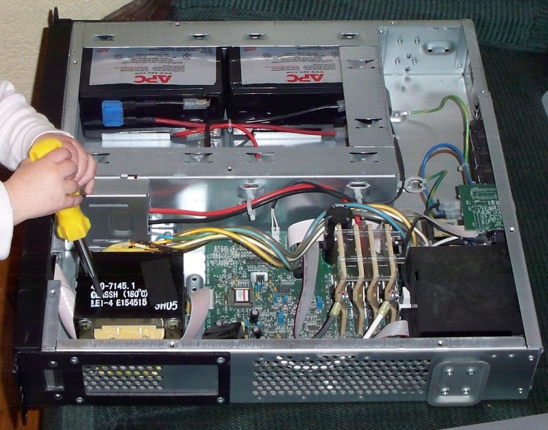

Andrew82 Опубліковано: 24 грудня 2012 Поділитись Опубліковано: 24 грудня 2012 Найдите 10 отличий 1 Посилання на коментар Поділитися на інших сайтах More sharing options...
Vyacheslav Опубліковано: 24 грудня 2012 Поділитись Опубліковано: 24 грудня 2012 Найдите 10 отличий Я когда свой Леотон чинил тоже вспоминал APC. На полную разборку APC требуется минут 5-7 и пара отверток + утконосики, чтобы разъемы отсоединить. На разборку Леотона ушел почти час (на сборку дольше)..Ни одного разъемного соединения, все на маленьких тоненьких проводках. Надо выпаивать дофига, чтобы получить доступ к замене элементов (неисправность ерундовая - диод в диодном мосту) Второй раз на подвиг починки Леотона не решился. Отдал в их официальный сервис... Пусть сами мучаются.. Посилання на коментар Поділитися на інших сайтах More sharing options...

AndyAntonov Опубліковано: 24 грудня 2012 Поділитись Опубліковано: 24 грудня 2012 Найдите 10 отличий APC SmartUPS стоечный? На полную разборку APC требуется минут 5-7 и пара отверток + утконосики, чтобы разъемы отсоединить. Когда менял банки в своём, прозрел (правда сильно опосля, когда разобрался, как до банок добраться): для замены банок нужна только одна отвёртка Ph2. Посилання на коментар Поділитися на інших сайтах More sharing options...
Andrew82 Опубліковано: 24 грудня 2012 Поділитись Опубліковано: 24 грудня 2012 APC SmartUPS стоечный? Когда менял банки в своём, прозрел (правда сильно опосля, когда разобрался, как до банок добраться): для замены банок нужна только одна отвёртка Ph2. Да, по фотке видно что это Smart 750RMi. Физически батареи заменить очень просто, да и сам упс разобрать на все составные части это времени минут 5 макс, и только одна отвертка нужна. Но вот логически оформить замену батарей намного сложнее т.к. необходимо через консоль сбросить значение нулевого регистра в котором записана текущая емкость аккумуляторов. Посилання на коментар Поділитися на інших сайтах More sharing options...
AndyAntonov Опубліковано: 24 грудня 2012 Поділитись Опубліковано: 24 грудня 2012 В SmartUPS 1500 (обычном, нестоечном) тоже через консоль надо регистры вправлять? А то я просто заменил банки, воткнул в розетку и повесил на него котёл и СГБ с клапаном. Несколько отключений света пережил нормально. Посилання на коментар Поділитися на інших сайтах More sharing options...
Andrew82 Опубліковано: 25 грудня 2012 Поділитись Опубліковано: 25 грудня 2012 В SmartUPS 1500 (обычном, нестоечном) тоже через консоль надо регистры вправлять? А то я просто заменил банки, воткнул в розетку и повесил на него котёл и СГБ с клапаном. Несколько отключений света пережил нормально. У всех Смартов алгоритм работы одинаков. Плата абсолютно одинаковая у рековой модели и у обычной. Прелесть этих УПСов в том что он не сушат батареи и в отличии от конкурентов которые заряжают аккумы тупо стабилизированным напряжением. В продуктах от APC батареи служат примерно в двое дольше. Но чтоб этого достичь нужно точно знать емкость батареи. Так называемый регистр "0" как раз и содержит в себе текущее значение емкости батареи, в процессе работы УПС при определенных условиях (нагрузка выше 35% и равномерный разряд как минимум до 25% остатка) пересчитывает емкость и записывает в этот регистр ТОЛЬКО если она ниже чем предыдущее значение. Т.е. получается УПС понимает что батарея может только чахлеть с течением времени. Когда вы вставляете новую батарею а значение этого регистра остается низким то УПС в принципе высадит ее в ноль хотя шкала разряда будет работать совсем нелинейно(довольно быстро добежит до нуля и потом долго будет стоять на нуле до отключения), но основная проблема будет в том что он не зарядит батарею до полного, а прекратит заряд как только затолкает в нее расчетное значение емкости. По этому при замене батареи нужно вернуть регистр "0" в максимальное значение (опытным путем вывели цифру 0х8С), и провести калибровку чтоб это значение уменьшилось до актуальной величины. 2 Посилання на коментар Поділитися на інших сайтах More sharing options...
