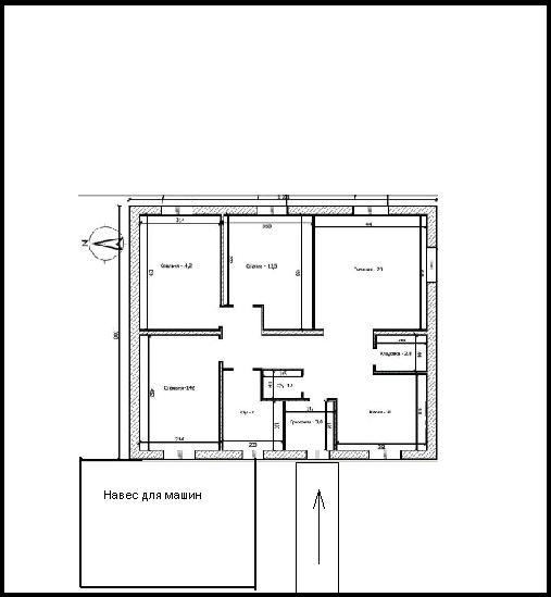

Drosselbeere Опубліковано: 24 грудня 2012 Поділитись Опубліковано: 24 грудня 2012 Stanislav_il,у вас не будет 1т/м п, вы не правильно считаете, так как грузовая площадь 5 м2, соответственно не будет у вас 200 кг/м2 1 Посилання на коментар Поділитися на інших сайтах More sharing options...
Stanislav_il Опубліковано: 24 грудня 2012 Автор Поділитись Опубліковано: 24 грудня 2012 Stanislav_il,у вас не будет 1т/м п, вы не правильно считаете, так как грузовая площадь 5 м2, соответственно не будет у вас 200 кг/м2 туплю... 5тонн/кв.м Посилання на коментар Поділитися на інших сайтах More sharing options...

Drosselbeere Опубліковано: 24 грудня 2012 Поділитись Опубліковано: 24 грудня 2012 туплю... 5тонн/кв.м тогда на стену придет нагрузка 25 т/м.п, стена из газаблока D500 B2.5 высотой 3м и толщиной 200 мм не выдержит данной нагрузки 1 Посилання на коментар Поділитися на інших сайтах More sharing options...

Stanislav_il Опубліковано: 24 грудня 2012 Автор Поділитись Опубліковано: 24 грудня 2012 тогда на стену придет нагрузка 25 т/м.п, стена из газаблока D500 B2.5 высотой 3м и толщиной 200 мм не выдержит данной нагрузки что-то я запутался совсем. у меня ВСЯ крыша будет весить 25 тонн. она будет опираться на 24 м.п наружных блинных стен и 12 м.п внутренней несущей стены. На площадь чего мне нужно делить вес крыши? Добавлено через 4 минуты посылать людей не вежливо. автор достаточно подробно описал почему тут создана тема, "проходящие мимо" в т.ч. ПГСы могут и посоветовать чего, если будет желание и возможность. ДОКС, loader, а что такое ПГС, чтоб я хоть понял куда меня послали? Посилання на коментар Поділитися на інших сайтах More sharing options...
Drosselbeere Опубліковано: 24 грудня 2012 Поділитись Опубліковано: 24 грудня 2012 что-то я запутался совсем. я же писал изначально, совсем не правильно собираете нагрузки. даже и принять что кровля вся будет весить 25 т, то нагрузка будет 0,208 т/м2 а на стену придет от кровли 1,04 т/м.п, но я повторюсь еще раз, НЕ ПРАВИЛЬНО собраны нагрузки Добавлено через 2 минуты ДОКС, loader, а что такое ПГС, чтоб я хоть понял куда меня послали? учится они Вас отправили ПГС - промышленное и гражданское строительство 1 Посилання на коментар Поділитися на інших сайтах More sharing options...

Юрий Киев Опубліковано: 24 грудня 2012 Поділитись Опубліковано: 24 грудня 2012 На важных элементах конструкции дома экономить не стоит. 200 мм -мало. можно считать-пересчитывать,но по большому счету два варианта - 1)газоблок 400мм 2)кирпич 380мм. от этого и исходите,внутренние размеры помещений сохраните,а наружный размер коробки немного увеличте.какие проблемы? Посилання на коментар Поділитися на інших сайтах More sharing options...

Юрий Киев Опубліковано: 24 грудня 2012 Поділитись Опубліковано: 24 грудня 2012 проект как таковой вам действительно не сильно нужен. достаточно простые и понятные решения для вашего домика. только без самодеятельности вроде стены в 200мм или каких то левых фундаментов. Посилання на коментар Поділитися на інших сайтах More sharing options...
