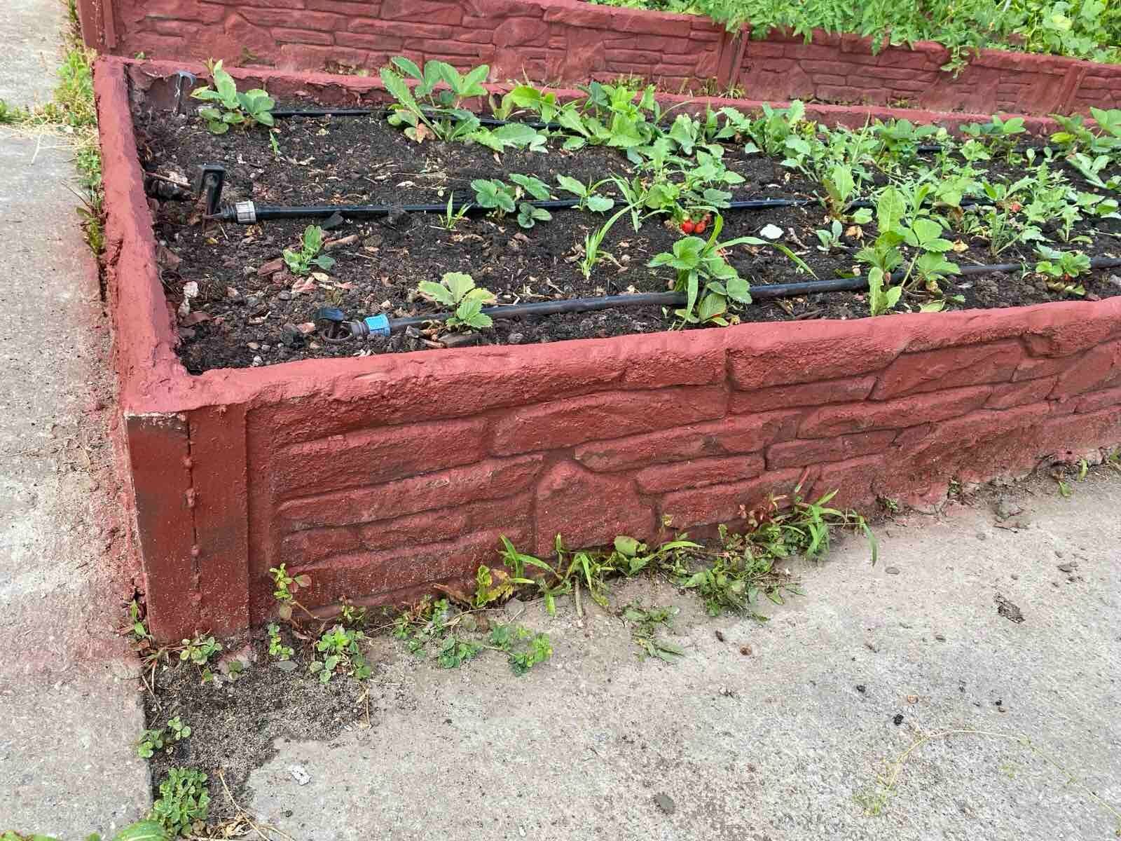

Gitan Опубліковано: 6 червня Автор Поділитись Опубліковано: 6 червня (змінено) Є що сказати по грядкам з плит европаркану. Пройшло 7 років. Верхній торець декількох плит почав руйнуватись. Нема нічого вічного(( Хоча ці плити 2007 року виготовлення. Та простояли в вигляді паркану 10 років. Відремонтував. Зробив з цементного розчину бортик по колу. Потім пофарбував Sokelit. Спойлер Змінено 7 червня користувачем Gitan 14 1 Посилання на коментар Поділитися на інших сайтах More sharing options...

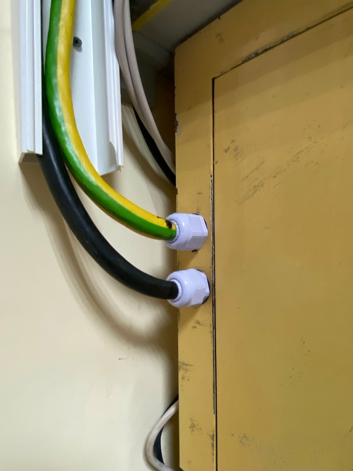

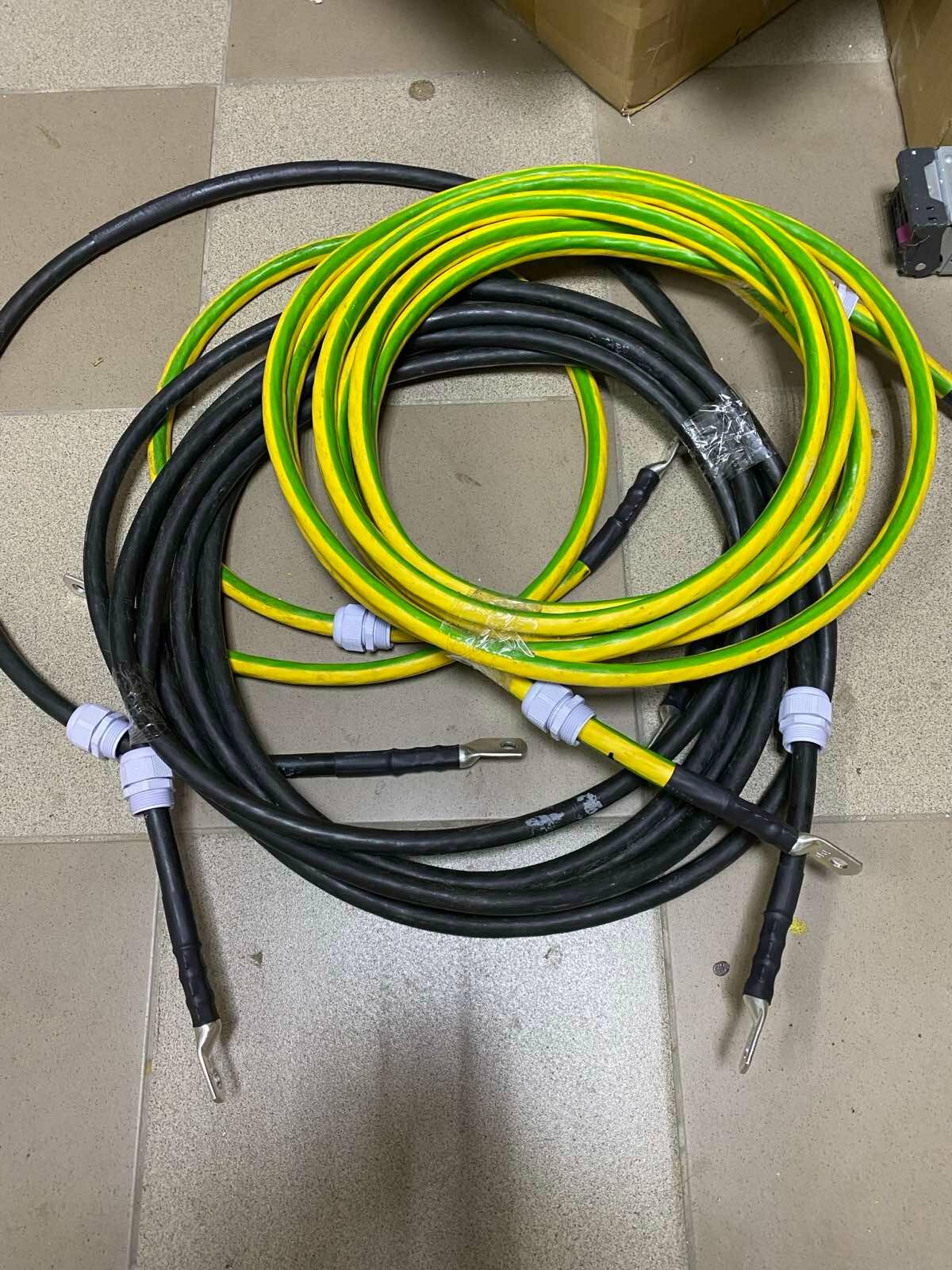

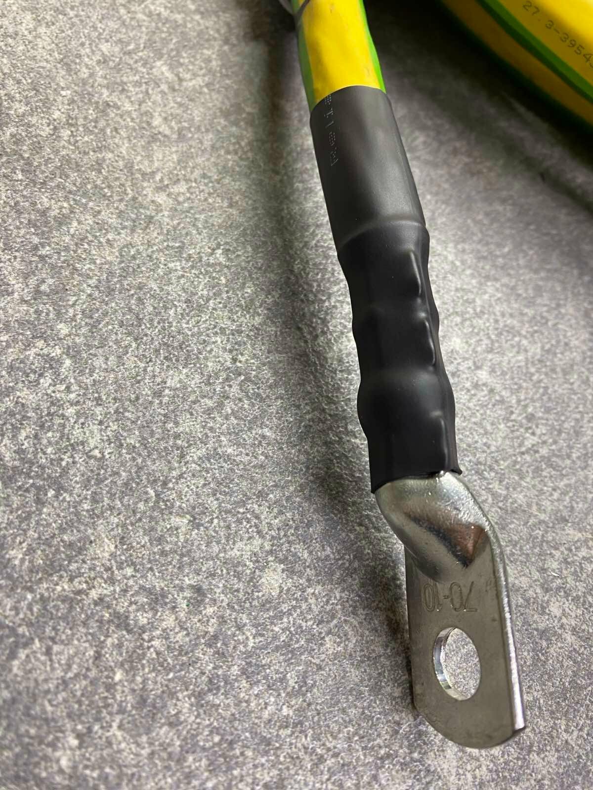

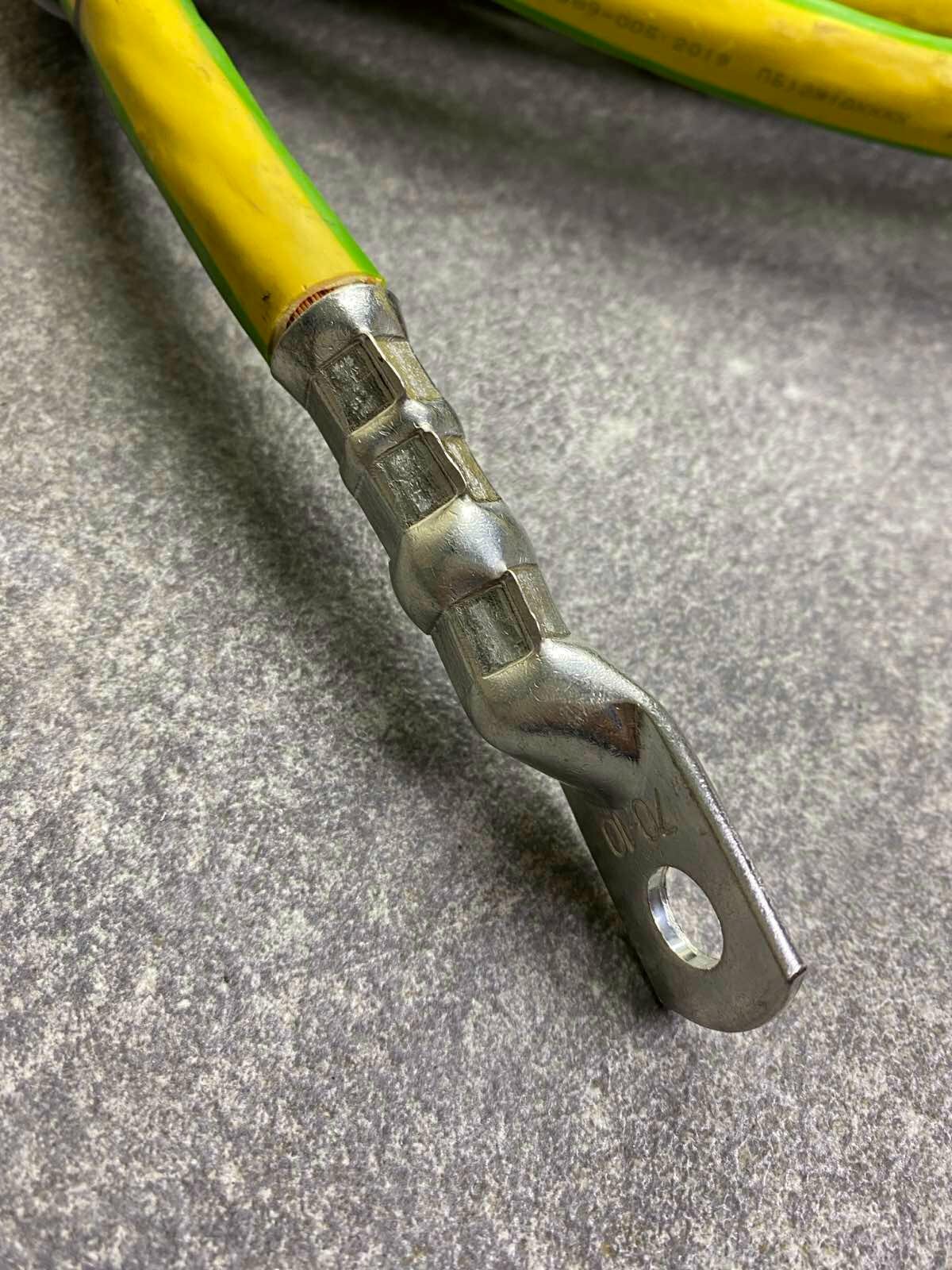

Gitan Опубліковано: 18 серпня Автор Поділитись Опубліковано: 18 серпня (змінено) Готуюся до приходу акумуляторів LiFePo4. Купив кабель ПВ3 70 мм кв, тому що відстань від шафи з акумом до інвертора буде 7.5 мп Спойлер Змінено 18 серпня користувачем Gitan 4 Посилання на коментар Поділитися на інших сайтах More sharing options...

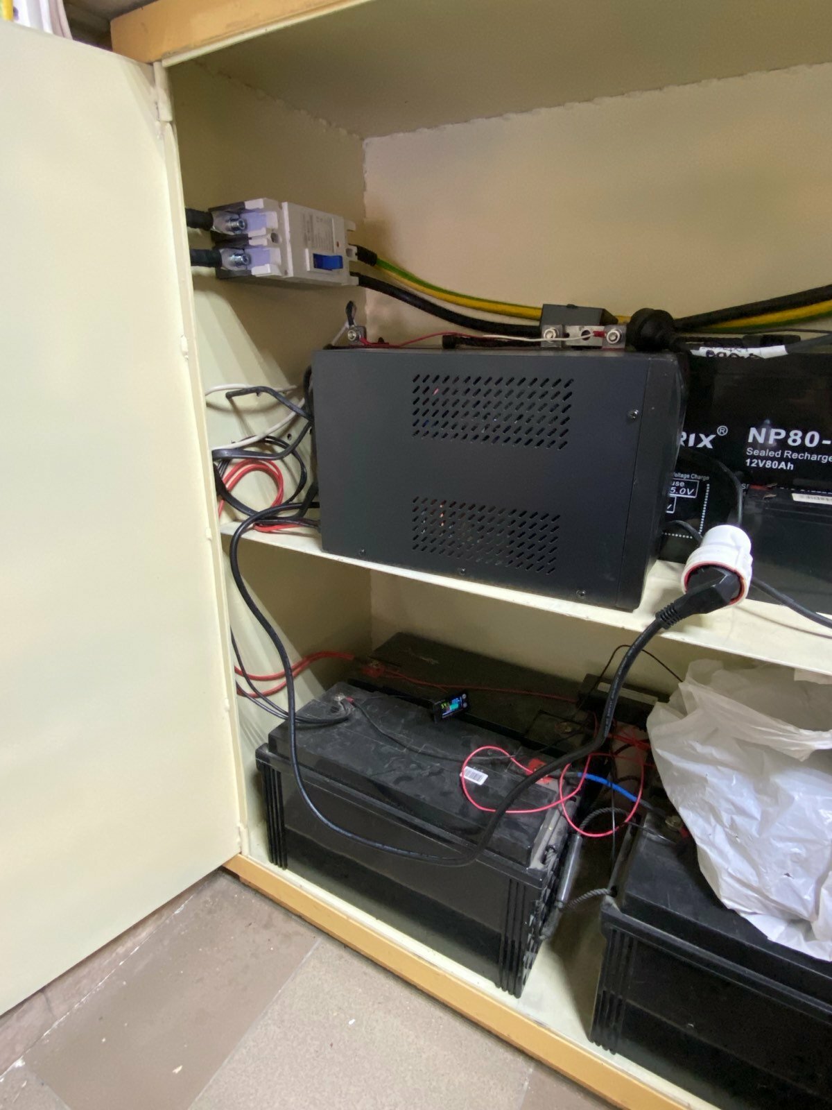

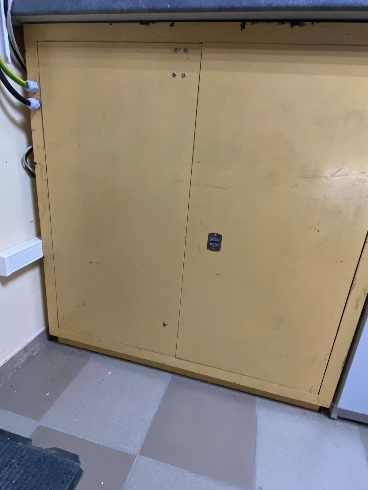

Gitan Опубліковано: 18 серпня Автор Поділитись Опубліковано: 18 серпня (змінено) Акумулятор буде у шафі. Встановив автомат 250А DC Зараз в ньому старий ДБЖ на акум AGM Спойлер Змінено 18 серпня користувачем Gitan 4 Посилання на коментар Поділитися на інших сайтах More sharing options...

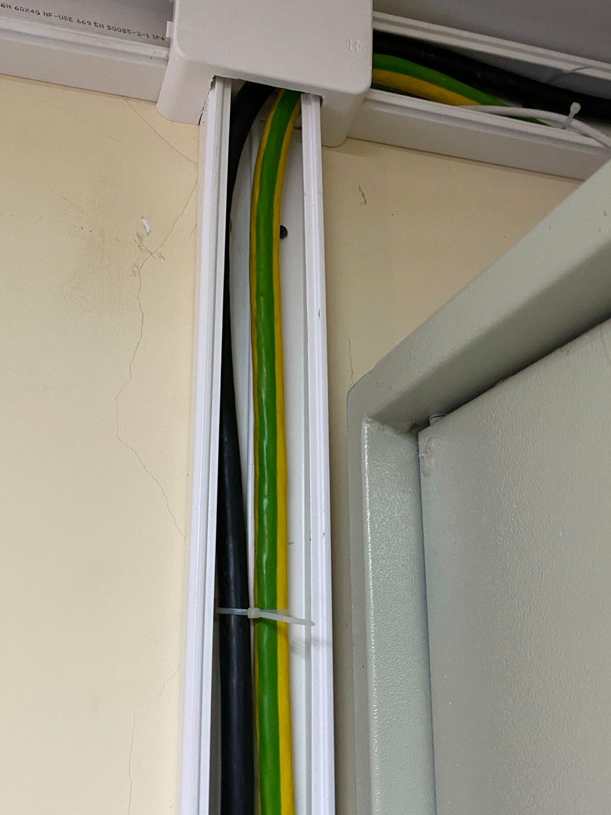

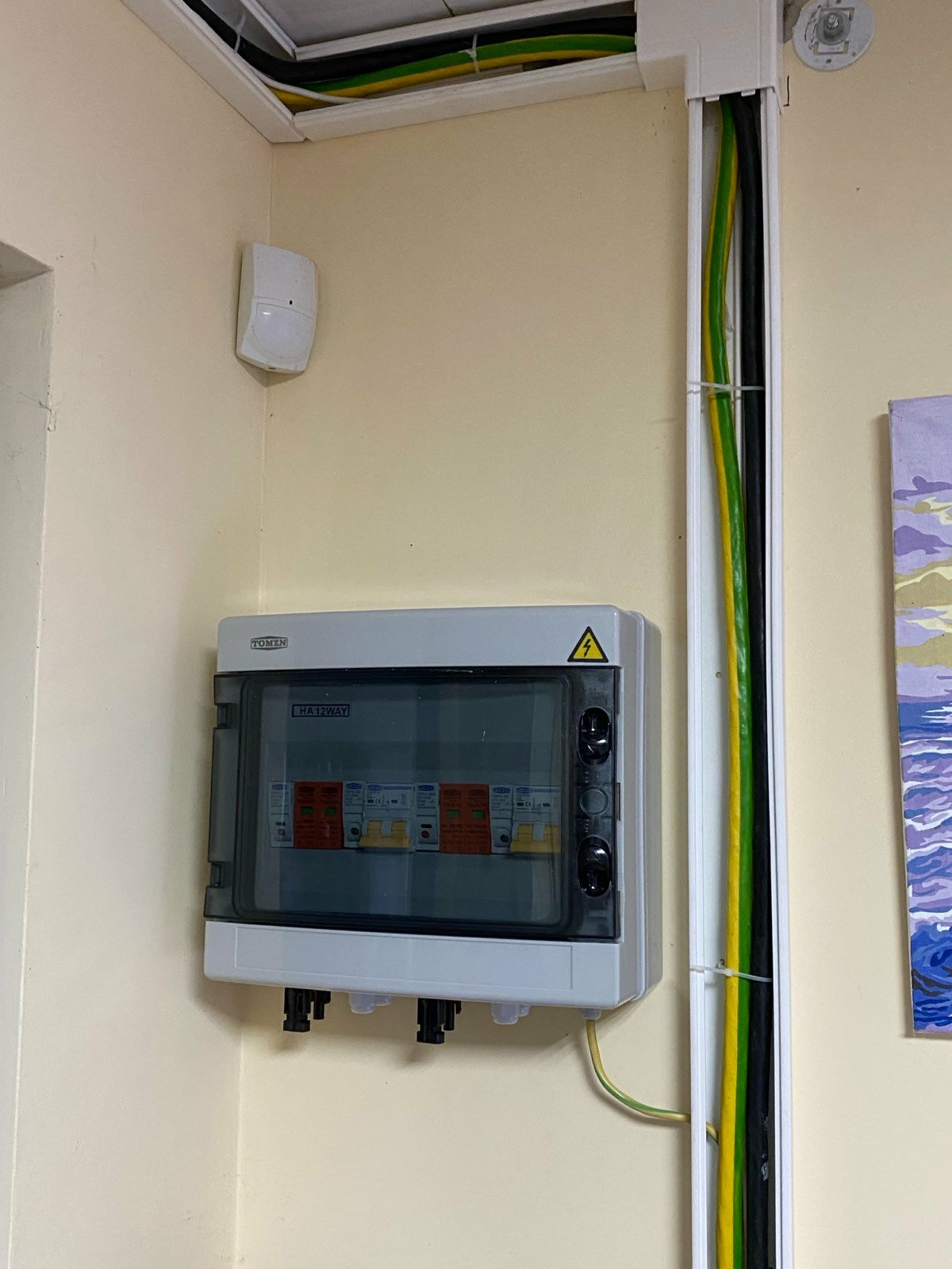

Gitan Опубліковано: 18 серпня Автор Поділитись Опубліковано: 18 серпня (змінено) Кабель проклав у кабель каналі ДКС 40*60. В отвори вставив кабельні стяжки, якими закріпив ПВ3. Спойлер Змінено 18 серпня користувачем Gitan 2 Посилання на коментар Поділитися на інших сайтах More sharing options...

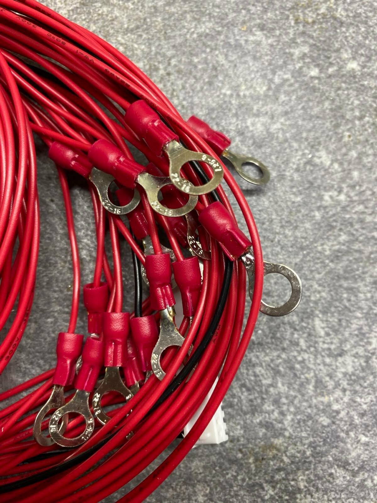

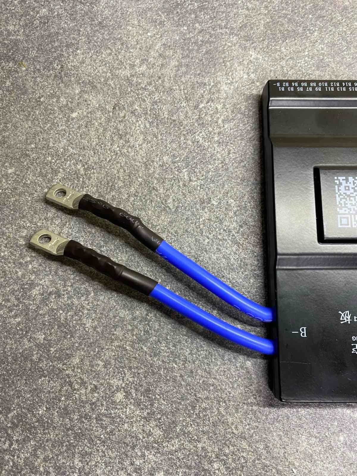

Gitan Опубліковано: 18 серпня Автор Поділитись Опубліковано: 18 серпня (змінено) Оконцевав BMS Спойлер Змінено 18 серпня користувачем Gitan Посилання на коментар Поділитися на інших сайтах More sharing options...

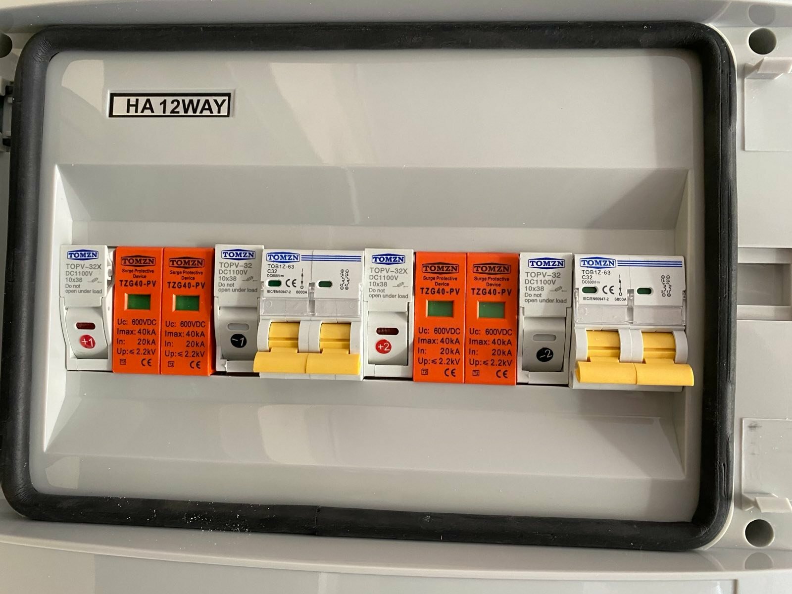

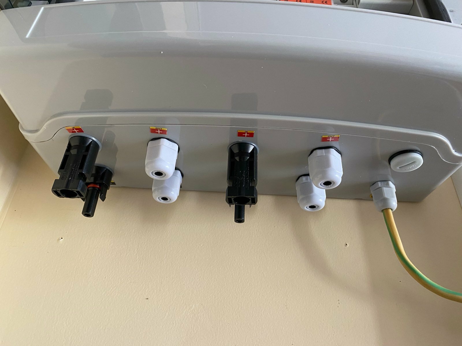

mib Опубліковано: 18 серпня Поділитись Опубліковано: 18 серпня Можно про combiner box подробнее, номиналы вольтаж и все такое Посилання на коментар Поділитися на інших сайтах More sharing options...
Gitan Опубліковано: 18 серпня Автор Поділитись Опубліковано: 18 серпня (змінено) 11 минут назад, mib сказал: Можно про combiner box подробнее, номиналы вольтаж и все такое Купував тут www.aliexpress.com/item/1005005242769944.html?spm=a2g0o.order_list.order_list_main.53.5dca1802WN7Plj 32А DC Там 2 канали для підключення. На один 32А підключу 2 стрінга паралельно по 8 панелей.. На другому зміню запобіжник на 15А та підключу 1 стрінг 7 панелей. Змінено 18 серпня користувачем Gitan 1 1 Посилання на коментар Поділитися на інших сайтах More sharing options...

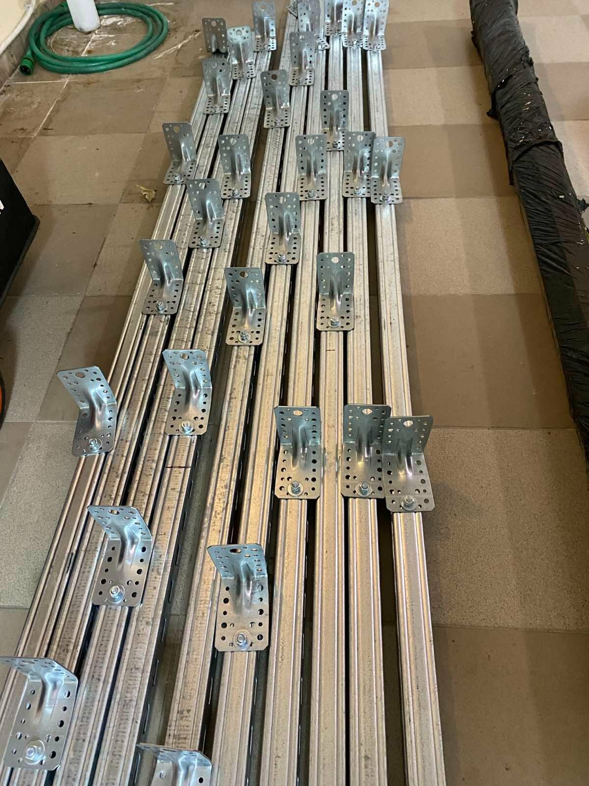

Gitan Опубліковано: 18 серпня Автор Поділитись Опубліковано: 18 серпня (змінено) Також готуюсь до встановлення соняшних панелей. Купив профіль. Буду встановлювати на кути. Між кутом і дахом липка стрічка Cotran Кут до даху кровельними оцінкованими саморізами. Спойлер Змінено 18 серпня користувачем Gitan 4 Посилання на коментар Поділитися на інших сайтах More sharing options...
mib Опубліковано: 18 серпня Поділитись Опубліковано: 18 серпня 4 часа назад, Gitan сказал: Там 2 канали для підключення. На один 32А підключу 2 стрінга паралельно по 8 панелей.. На другому зміню запобіжник на 15А та підключу 1 стрінг 7 панелей. А можно фото с открытой крышкой больше интересует пзип или как его На али или не досмотрел или не увидел Это у вас же дея будет? А напомните какая? И там где два стринга они будут в одном направлении? Посилання на коментар Поділитися на інших сайтах More sharing options...
Gitan Опубліковано: 19 серпня Автор Поділитись Опубліковано: 19 серпня (змінено) 9 часов назад, mib сказал: А можно фото с открытой крышкой больше интересует пзип или как его На али или не досмотрел или не увидел Это у вас же дея будет? А напомните какая? И там где два стринга они будут в одном направлении? Інвертор Deye - 12K-SG04LP3-EU Парелельно 2 однакових по кількості на типу панелей стрінга: один на схід, другий на захід. Третій окремий на південь. Спойлер Змінено 19 серпня користувачем Gitan 1 1 Посилання на коментар Поділитися на інших сайтах More sharing options...
mib Опубліковано: 19 серпня Поділитись Опубліковано: 19 серпня 3 часа назад, Gitan сказал: Парелельно 2 однакових по кількості на типу панелей стрінга: один на схід, другий на захід. А так можно? Вы с кем то консультировались? Посилання на коментар Поділитися на інших сайтах More sharing options...
Vikctor Опубліковано: 19 серпня Поділитись Опубліковано: 19 серпня 4 часа назад, mib сказал: А так можно? Вы с кем то консультировались? А що вас засмучує? Я теж вагався і думав так зробити поки взагалі не відмовився від південного скату. Посилання на коментар Поділитися на інших сайтах More sharing options...
mib Опубліковано: 19 серпня Поділитись Опубліковано: 19 серпня 47 минут назад, Vikctor сказал: А що вас засмучує? Я теж вагався і думав так зробити поки взагалі не відмовився від південного скату. Я не до конца понимаю что там за этим двойным портом, если это просто двойной порт а за ним один мппт и сделали двойной только лиж из соображений ограничений по току мс4 и кабеля то получится что либо восточное либо западное поле будет в тени и соответственно на себя будет забирать энергию от освещенного, но это вроде конечно диодами лечится А если там 2 полноценных мппт то как они их объеденяют для повышения ампеража мне тоже не понятно Вот я собственно и спрашиваю у ТС по поводу консультации возможно ему какой то умный человек растолковал как это будет работать И у меня в случае если не успею с ЗТ такая схема как у ТС будет более правильной, либо вообще тогда можно затраты размазать по полям, начав с юга Посилання на коментар Поділитися на інших сайтах More sharing options...
Gitan Опубліковано: 19 серпня Автор Поділитись Опубліковано: 19 серпня (змінено) 8 минут назад, mib сказал: какой то умный человек растолковал как это будет работать Слахую цього добродія: sdvsolar.com.ua/ youtube.com/@sdvchanel t.me/sdvchanelchat Він каже, що так і треба робити, щоб бути з сонцем з ранку до вечора. В Deye 10-12 кВт є 2 мппт: - 26А (2 входа) - 13А (1 вход) Змінено 19 серпня користувачем Gitan 1 Посилання на коментар Поділитися на інших сайтах More sharing options...
mib Опубліковано: 19 серпня Поділитись Опубліковано: 19 серпня 2 минуты назад, Gitan сказал: Він каже, що так і треба робити, щоб бути з сонцем з ранку до вечора. С этим я согласен если говорим про компенсацию собственного потребления 2 минуты назад, Gitan сказал: В Deye 10-12 кВт є 2 мппт: - 26А (2 входа) - 13А (1 вход) Вот и я так считаю, но тогда получается на тот что два входа мы подключаем два разнонаправленных поля которые будут мешать друг другу 1 Посилання на коментар Поділитися на інших сайтах More sharing options...
Vikctor Опубліковано: 19 серпня Поділитись Опубліковано: 19 серпня 2 часа назад, mib сказал: А если там 2 полноценных мппт то как они их объеденяют для повышения ампеража мне тоже не понятно Паралельно два поля і сила струму зростає вдвічі. Як раз той порт на 26А таке дозводяє. 1 Посилання на коментар Поділитися на інших сайтах More sharing options...
mib Опубліковано: 19 серпня Поділитись Опубліковано: 19 серпня 1 минуту назад, Vikctor сказал: Паралельно два поля і сила струму зростає вдвічі. Як раз той порт на 26А таке дозводяє. Я не про это, если бы эти два поля были в одном направлении у меня вопросов бы не возникало Но они в разных Посилання на коментар Поділитися на інших сайтах More sharing options...
Leader9 Опубліковано: 19 серпня Поділитись Опубліковано: 19 серпня Якщо кому допоможе, у мене простий інвертор з одним МППТ. Два поля однакових по 10 панелей Схід-Захід. Підключав через діоди і без. Особливої різниці не побачив в роботі. Працює від перших променів сонця до останніх... 5 Посилання на коментар Поділитися на інших сайтах More sharing options...
