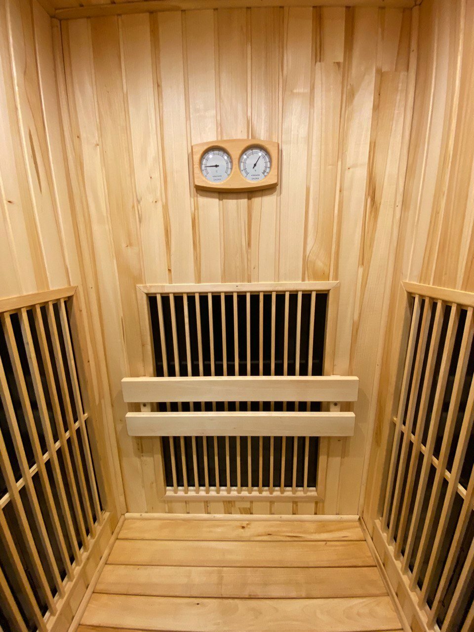

laritus Опубліковано: 7 лютого 2023 Поділитись Опубліковано: 7 лютого 2023 8 часов назад, Gitan сказал: Це ІЧ плівка, яка ійде на теплу підлогу? Яку плівку порадите? Особисто у мене така (так її також використовують на теплу підлогу), але я б її не радив є спеціалізована з більшим діапазоном температур така як у вас під № 7 (дуже схожа). Цю плівку використовують тому, що відстань до людини в кабінці невелика і коштує дешево (можливо і не потрібно використовувати більш дорожчу, але я б за можливості купив дорожчу :), коли купував взагалі не було інших вариінтів крім тої, що на фото). Усі ці плівки робить Південна Корея... на жаль не маю можливості порівняти (не полюбляю ІЧ сауни, за будь-якої можливості я звичайну лазню використовую, а сауну купив батькам так як менше проблем із використанням, там лише таймер виставив і користуєшся коли є електрика). 1 Посилання на коментар Поділитися на інших сайтах More sharing options...

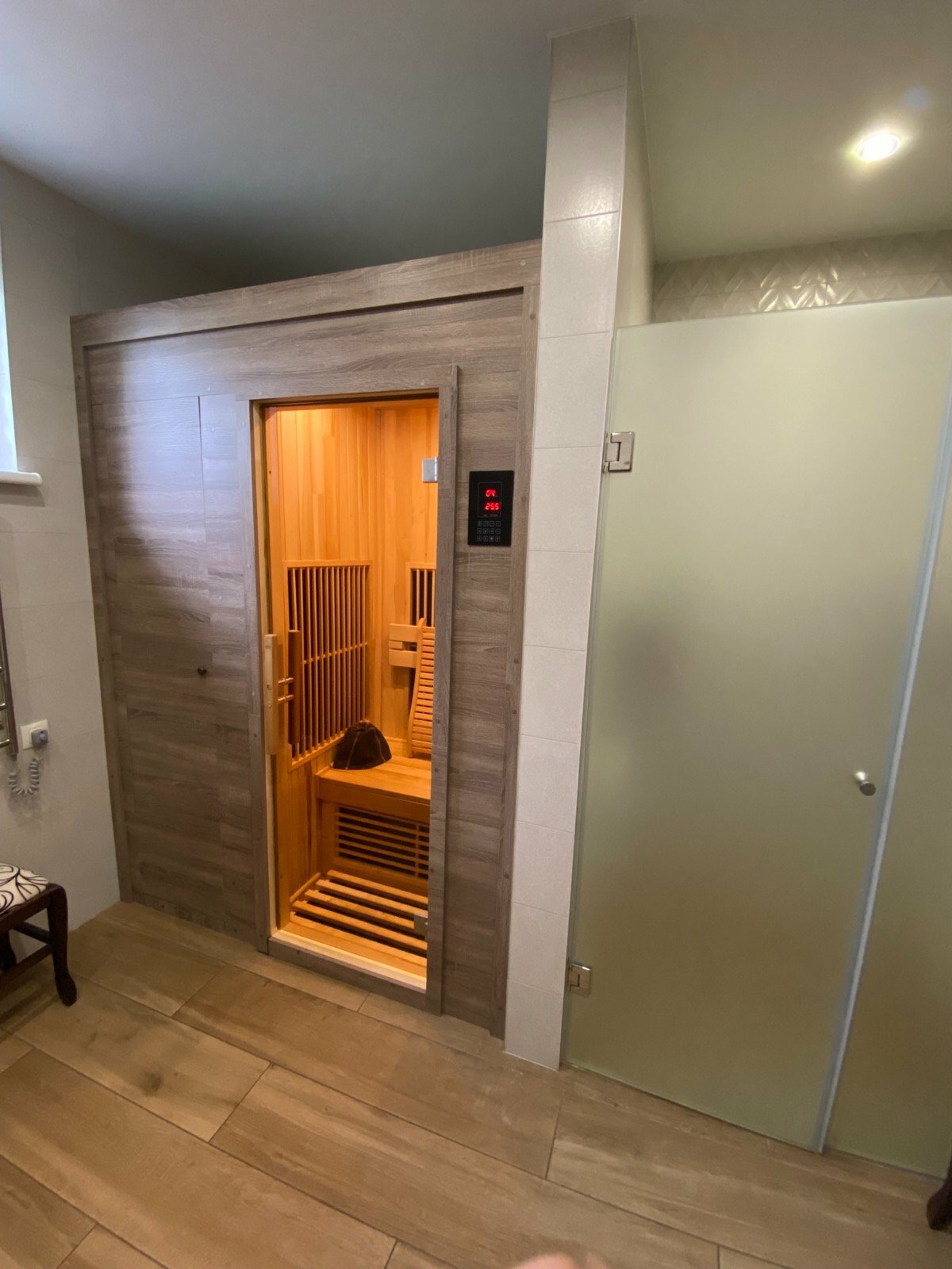

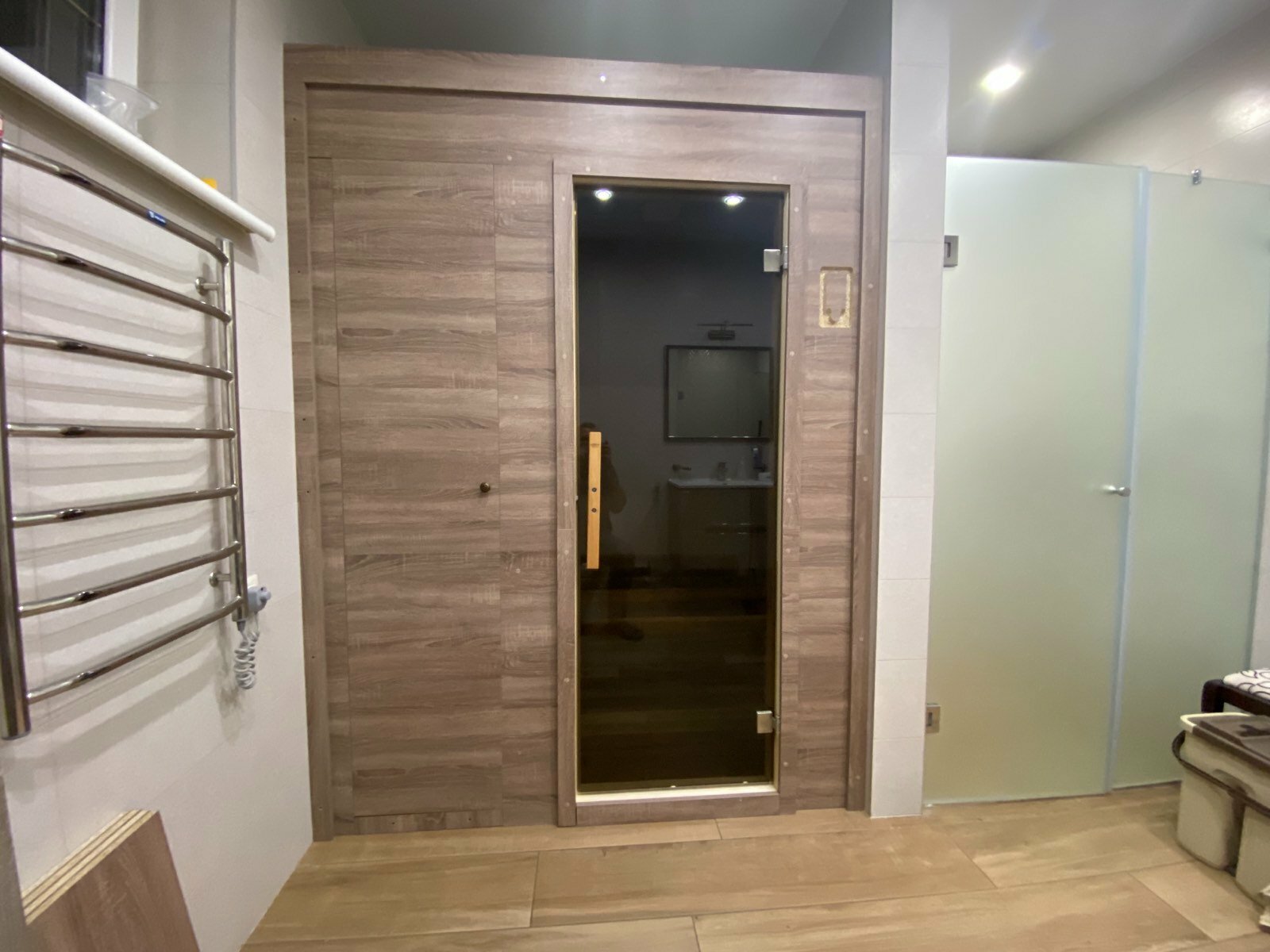

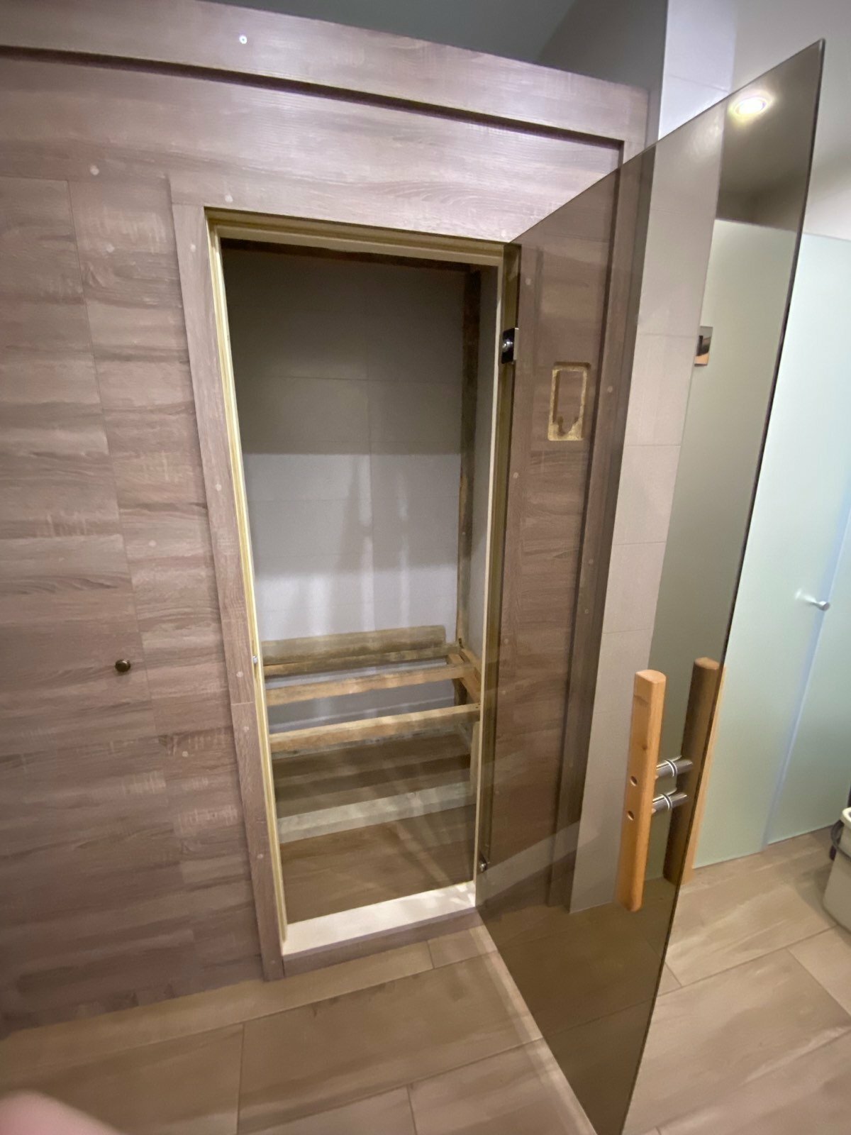

Gitan Опубліковано: 18 лютого 2023 Автор Поділитись Опубліковано: 18 лютого 2023 (змінено) Завершив обшивку фасада сауни. Заказав распил у Віярі. Майже без косяків. Очікую кабронові обогрівачи з Китаю. Заказав на Таобао. detail.tmall.com/item_o.htm?id=702486761536&skuId=4947569840491 Ще не вирішав як їк закріпити. Схоже це тестоліт з напиленням. Чиможно їх жорстко закріпити. Отримаю, подивлюсь. Дякую Аллі, за контакт, який дав ссилку. Спойлер Змінено 18 лютого 2023 користувачем Gitan 7 Посилання на коментар Поділитися на інших сайтах More sharing options...
allanek Опубліковано: 20 лютого 2023 Поділитись Опубліковано: 20 лютого 2023 А чому вирішили поставити двері з чорного скла? Бо будете мати клопіт через колір. Хоч сауна і суха, але час від часу на склі з'являється плівка і пальчики всі будуть залишатись видимими на цьому склі. В мене скло прозоре з якимось напиленням, трохи димчастим. Назовні завжди виглядає чистим і те, що з'явилась плівка, або є сліди пальців, бачу лише зсередини кабіни. Посилання на коментар Поділитися на інших сайтах More sharing options...
Gitan Опубліковано: 20 лютого 2023 Автор Поділитись Опубліковано: 20 лютого 2023 25 минут назад, allanek сказал: А чому вирішили поставити двері з чорного скла? Бо будете мати клопіт через колір. Хоч сауна і суха, але час від часу на склі з'являється плівка і пальчики всі будуть залишатись видимими на цьому склі. В мене скло прозоре з якимось напиленням, трохи димчастим. Назовні завжди виглядає чистим і те, що з'явилась плівка, або є сліди пальців, бачу лише зсередини кабіни. Перший досвід. Ніхто не підказав. Скло бронзовє, прозоре. 1 1 Посилання на коментар Поділитися на інших сайтах More sharing options...
HumanKM Опубліковано: 20 лютого 2023 Поділитись Опубліковано: 20 лютого 2023 пошукайте для скла, матового, є спеціальна обробка, щоб слідів не лишалося. Колись на Busel.ua брали Посилання на коментар Поділитися на інших сайтах More sharing options...
allanek Опубліковано: 20 лютого 2023 Поділитись Опубліковано: 20 лютого 2023 1 годину тому, Gitan сказав: Скло бронзовє, прозоре. А світло вже є? Цікаво подивитись, як скло виглядає , коли в кабіні світло ввімкнуте. Посилання на коментар Поділитися на інших сайтах More sharing options...
Gitan Опубліковано: 20 лютого 2023 Автор Поділитись Опубліковано: 20 лютого 2023 (змінено) Світла щє немає. Очікую комплектуючі та буду сбирати. Спойлер Змінено 20 лютого 2023 користувачем Gitan 4 1 Посилання на коментар Поділитися на інших сайтах More sharing options...

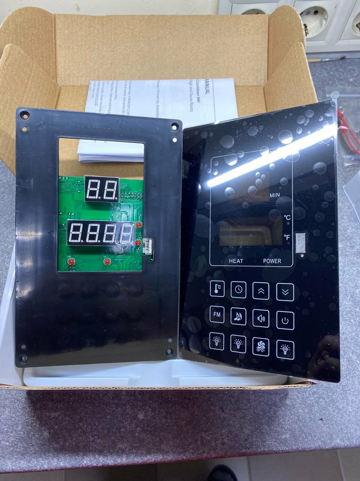

Gitan Опубліковано: 21 лютого 2023 Автор Поділитись Опубліковано: 21 лютого 2023 (змінено) В 07.02.2023 в 14:23, allanek сказал: Пульт зсередини, такий же зовні. Пожалкував гроші, та заказав тільки 1 пульт ззовні. Чи є потреба в другому? Можу докупити. Змінено 21 лютого 2023 користувачем Gitan Посилання на коментар Поділитися на інших сайтах More sharing options...

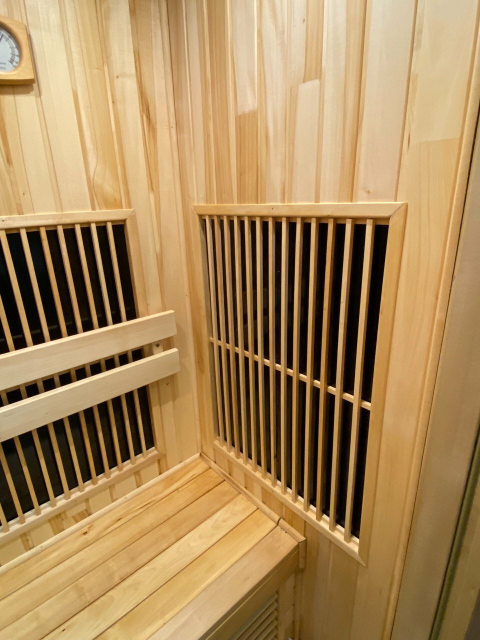

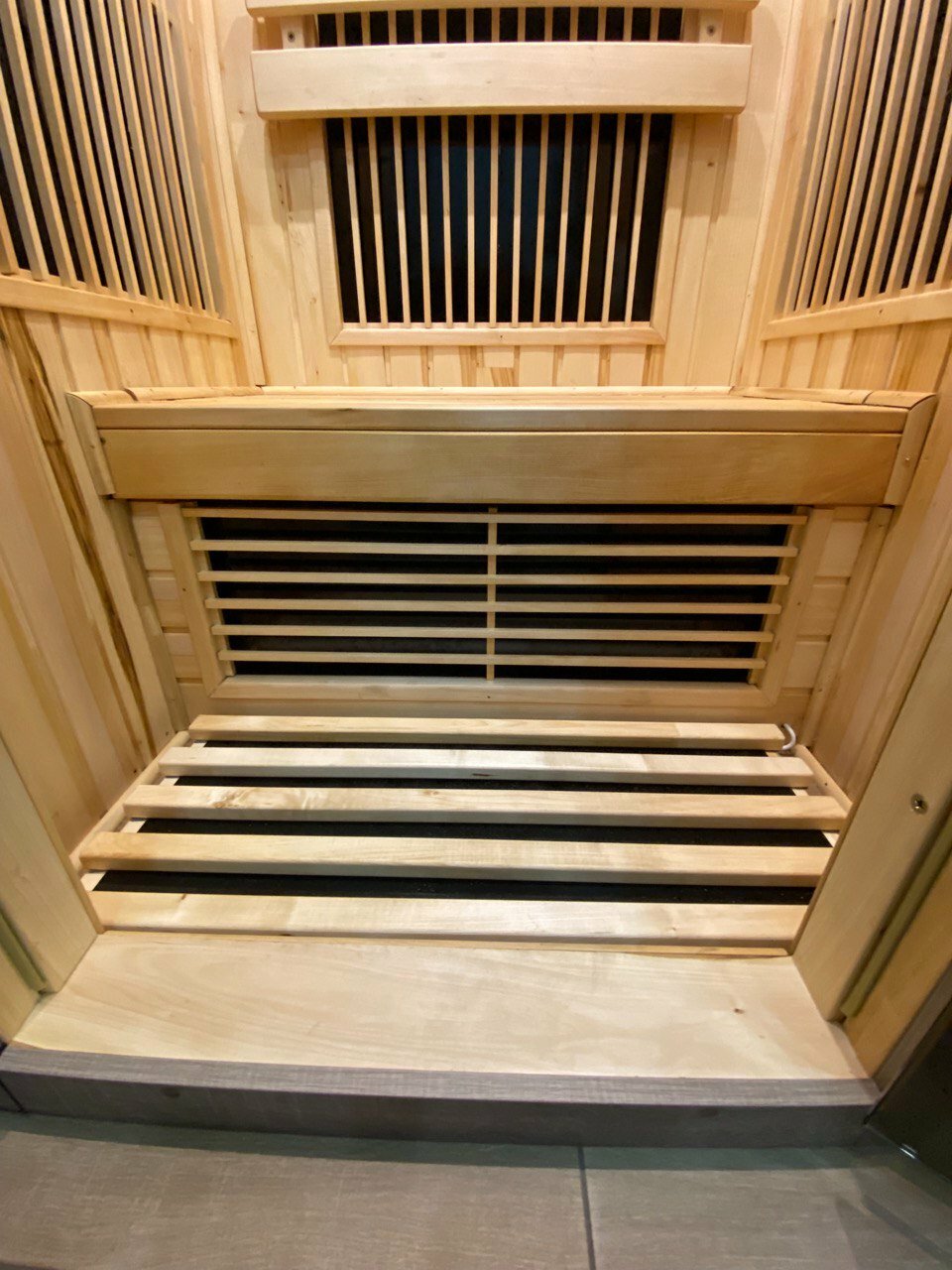

Gitan Опубліковано: 21 лютого 2023 Автор Поділитись Опубліковано: 21 лютого 2023 (змінено) В 07.02.2023 в 09:21, allanek сказал: Нагрівач у підлозі. Маю досвід варіанта, де його нема і зараз він є. Різниця відчутна. Особливо, коли в сауні перебуваєш сидячи. Як він змонтован? Бачу що в вас фальш підлога. Решітка підіймається? Як той нагрівач обслуговувати? Змінено 21 лютого 2023 користувачем Gitan Посилання на коментар Поділитися на інших сайтах More sharing options...

allanek Опубліковано: 21 лютого 2023 Поділитись Опубліковано: 21 лютого 2023 (змінено) 1 година тому, Gitan сказав: Пожалкував гроші, та заказав тільки 1 пульт ззовні. Чи є потреба в другому? Можу докупити. На зовнішньому пульті ви програмуєте температуру та час, вмикаєте світло. світло там може бути звичайне або "діскотека", в сенсі, що можна вибрати колір і яскравість світла, або не вмикати світло зовсім. Коли зайшли в кабіну і грієтесь там, то може бути бажання подовжити час, наприклад, зменшити чи збільшити температуру. поміняти режим освітлення, ось тоді і тицяєте пальцем в той програматор, що зсередини. Чи потрібен він вам в таких випадках- вирішувати вам. 1 година тому, Gitan сказав: Як він змонтован? Бачу що в вас фальш підлога. Решітка підіймається? Як той нагрівач обслуговувати? В підлогу вмонтовано обігрівач з захисною решіткою. Такий бачила на тих посиланнях по обігрівачам, що ви викладали в темі. Ні, не підіймається, прикручено, як і на стінах. Якщо збирається пил або щось туди потрапило, питання вирішується за допомогою пилесоса і насадки з довгою м'якою щетиною. В моєму Керхері це кругла щітка. Або пластикова щілинна насадка, вузька, чи насадки від камінного пилесоса, вони розраховані на такі міста. Мені досить і круглої насадки-щітки. Пил прибирається легко. Краплини піта, якщо потрапляють, прибираються м'якою серветкою, трохи вологою і витираєте насухо. Нагрівач в підлозі, скоріше виключення, чим звичайна комплектація. Можете не робити. Але під лавою та внизу на бокових стінах, радила б зробити. 1 година тому, Gitan сказав: Шо то за девайс? Іонізатор. То забавка, як і радіо з музпрогравачем, що сховано в стелі кабіни. Було в комплектації. Змінено 21 лютого 2023 користувачем allanek 2 Посилання на коментар Поділитися на інших сайтах More sharing options...

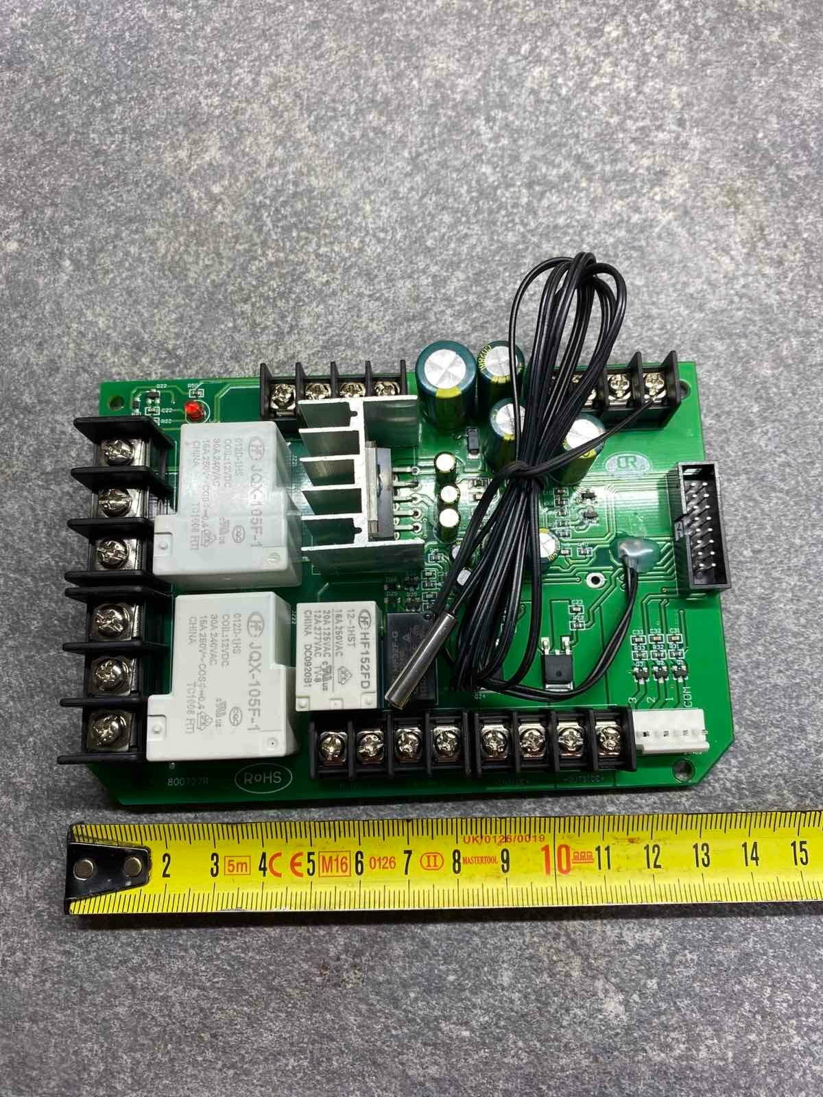

Gitan Опубліковано: 22 лютого 2023 Автор Поділитись Опубліковано: 22 лютого 2023 (змінено) Спойлер Прийшов пульт. Працює добре. Радіо грає, реле клацає. Можу рекомендувати. www.aliexpress.com/item/1005002470631841.html?spm=a2g0o.order_list.order_list_main.11.50c71802pjPQnM Не можу знайти світильник на 12В DC для сауни. Чи вже стрічку світлодіодну ставити? Таке найшов rozetka.com.ua/ua/367461507/p367461507/ Є сенс вішати в сауні гімалайску сіль? rozetka.com.ua/ua/64624679/p64624679/ Змінено 22 лютого 2023 користувачем Gitan 1 1 Посилання на коментар Поділитися на інших сайтах More sharing options...

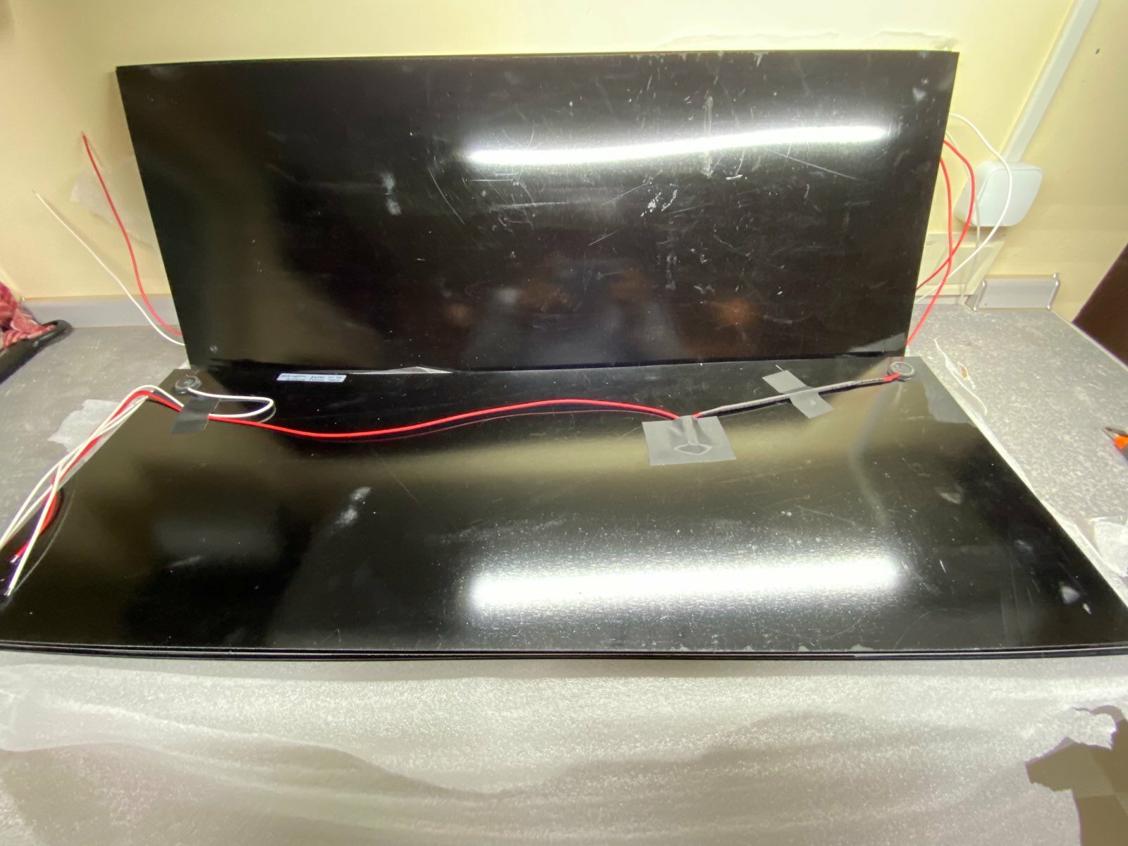

Gitan Опубліковано: 18 березня 2023 Автор Поділитись Опубліковано: 18 березня 2023 (змінено) Комплектуючі приїхали. Монтую потихеньку. Є питання. Де заказати обрешітку-єкран за розміром? Змінено 18 березня 2023 користувачем Gitan 8 Посилання на коментар Поділитися на інших сайтах More sharing options...
Gitan Опубліковано: 18 березня 2023 Автор Поділитись Опубліковано: 18 березня 2023 Панель нагрівається до 70 град. Споживає 140 Вт. Дуже швидко разогріваєтьєся. По краям прохолодна. 1 Посилання на коментар Поділитися на інших сайтах More sharing options...

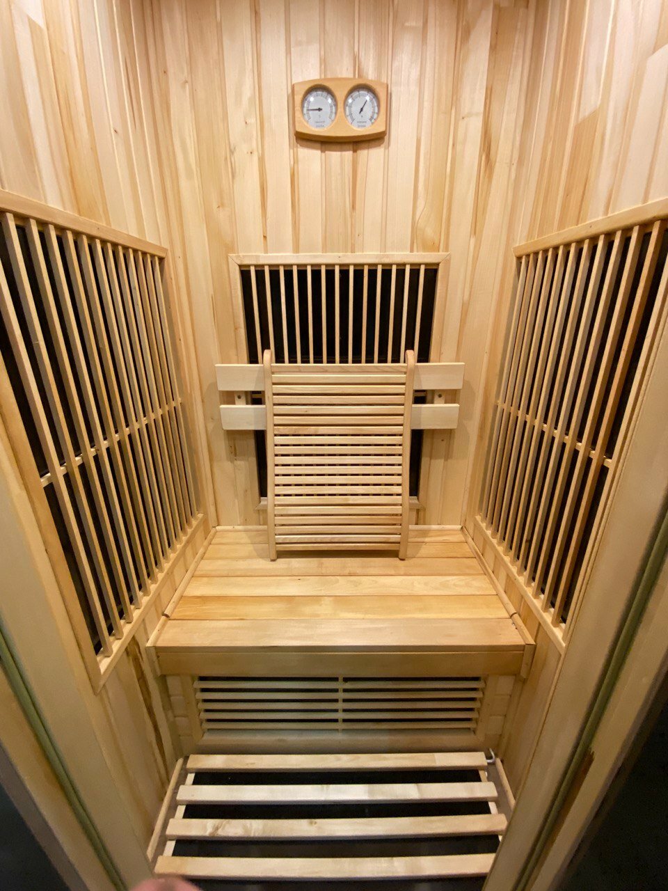

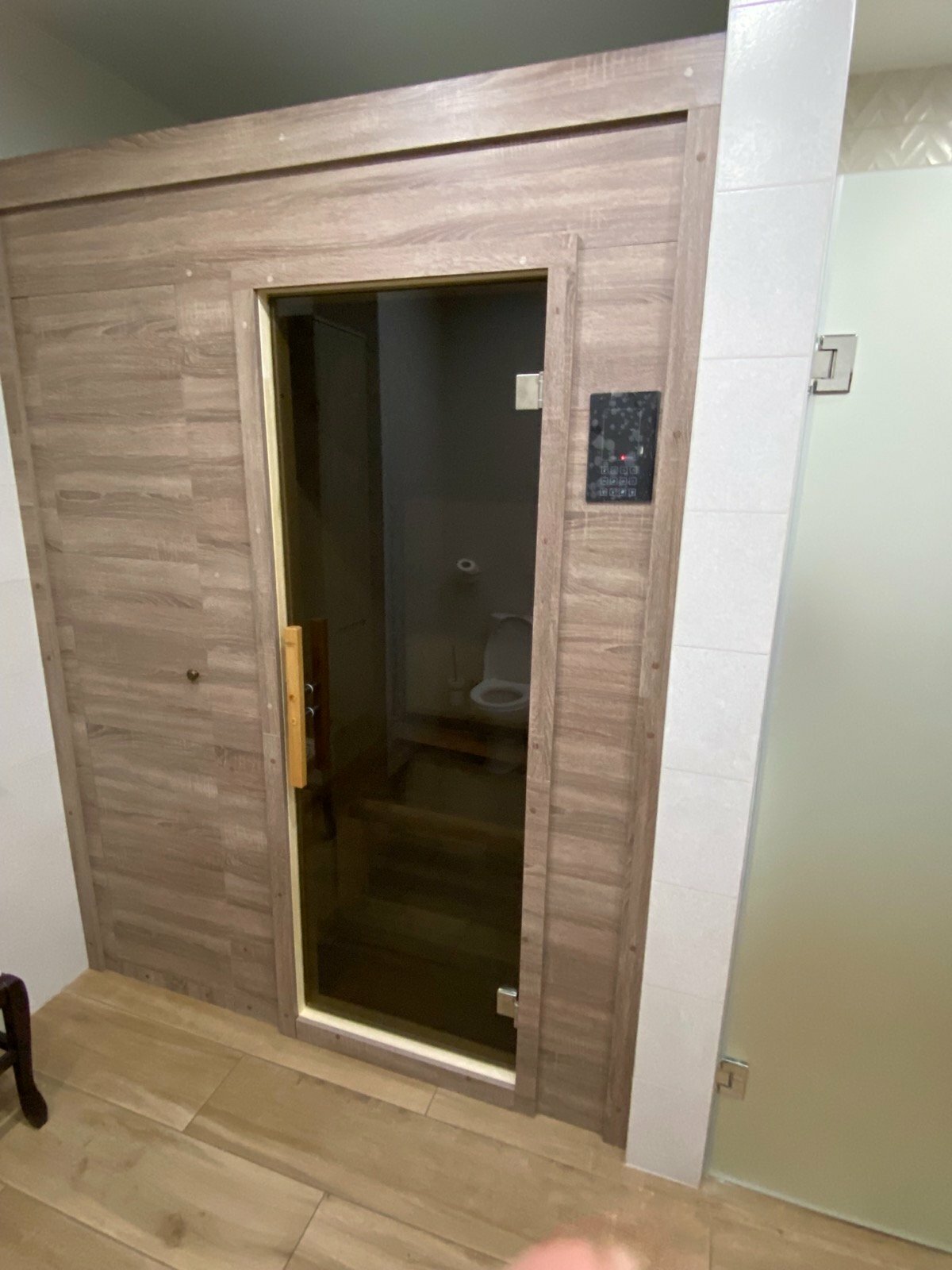

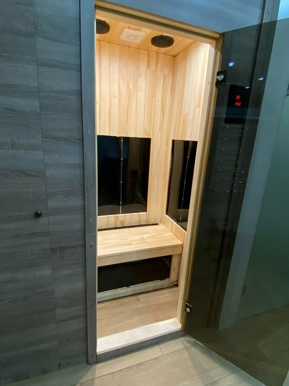

Gitan Опубліковано: 27 березня 2023 Автор Поділитись Опубліковано: 27 березня 2023 (змінено) ІК-сауна. Фінал. Спойлер Змінено 27 березня 2023 користувачем Gitan 30 Посилання на коментар Поділитися на інших сайтах More sharing options...

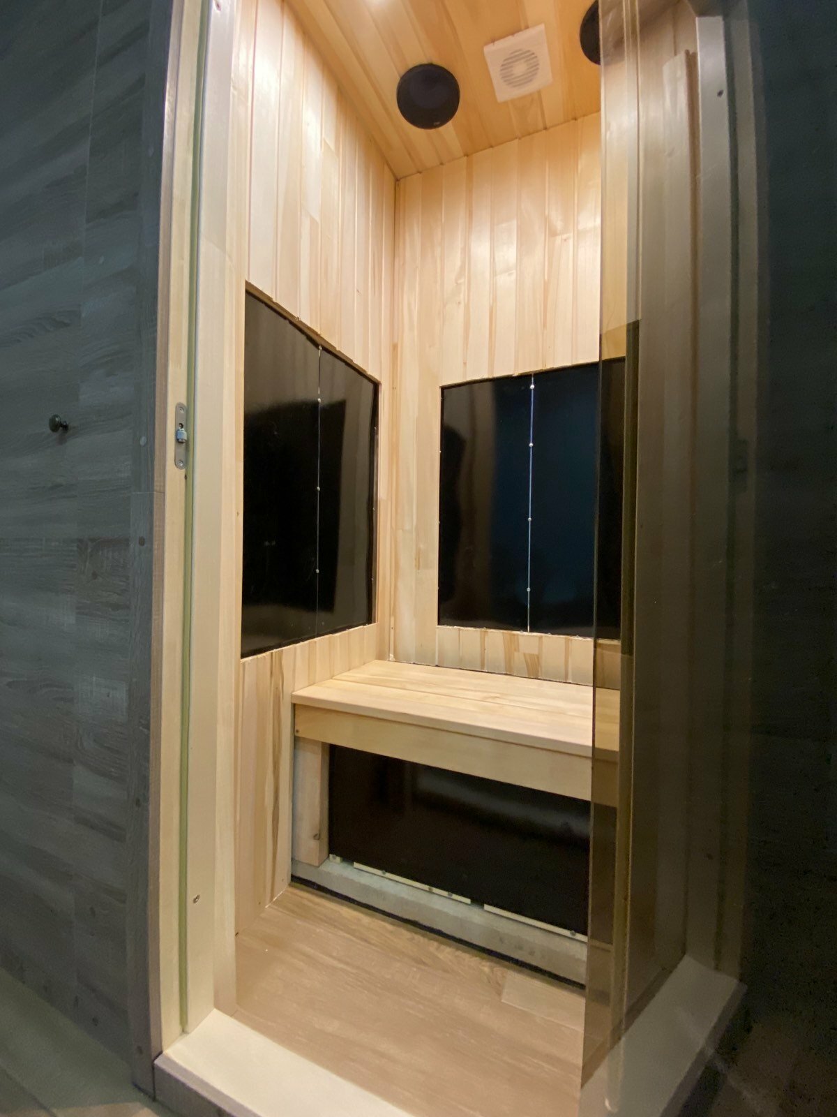

Vstar Опубліковано: 27 квітня 2023 Поділитись Опубліковано: 27 квітня 2023 27.03.2023 в 22:59, Gitan сказав: ІК-сауна. Фінал. Як враження, часто користуєтесь? Також планую поставити в перспективі Посилання на коментар Поділитися на інших сайтах More sharing options...
Gitan Опубліковано: 27 квітня 2023 Автор Поділитись Опубліковано: 27 квітня 2023 (змінено) Зараз вже тепло, та особо не парюсь. Находжусь десь 30-40 хв. Потовиделення помірне. Руська баня більш вражає. Але ІК разогрівається швидко, не треба робити прибирання. Вимкнув та й пішов у душ.За процедуру споживання єлектрики десь на 2 грн Спойлер Змінено 27 квітня 2023 користувачем Gitan 11 Посилання на коментар Поділитися на інших сайтах More sharing options...
