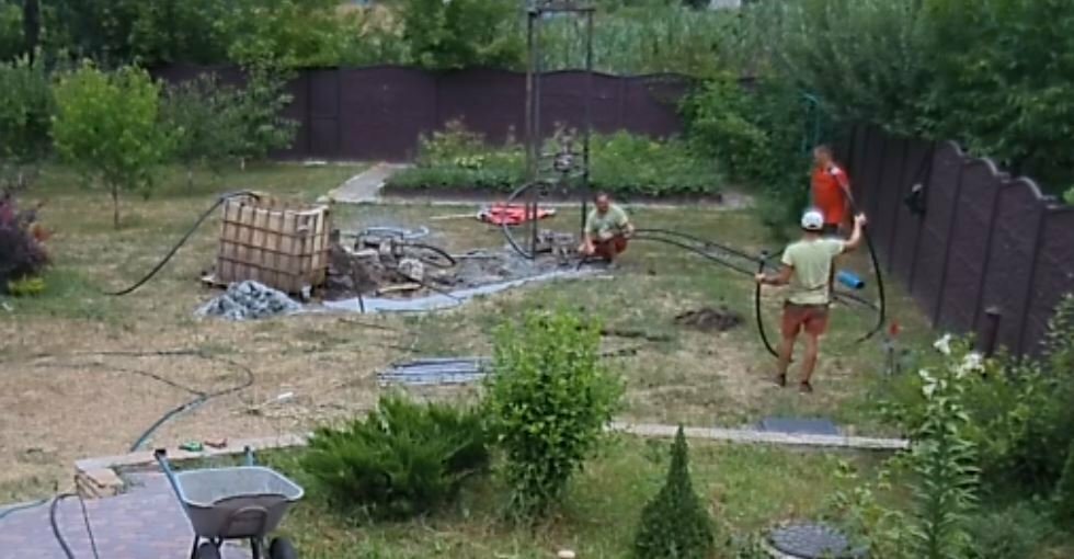

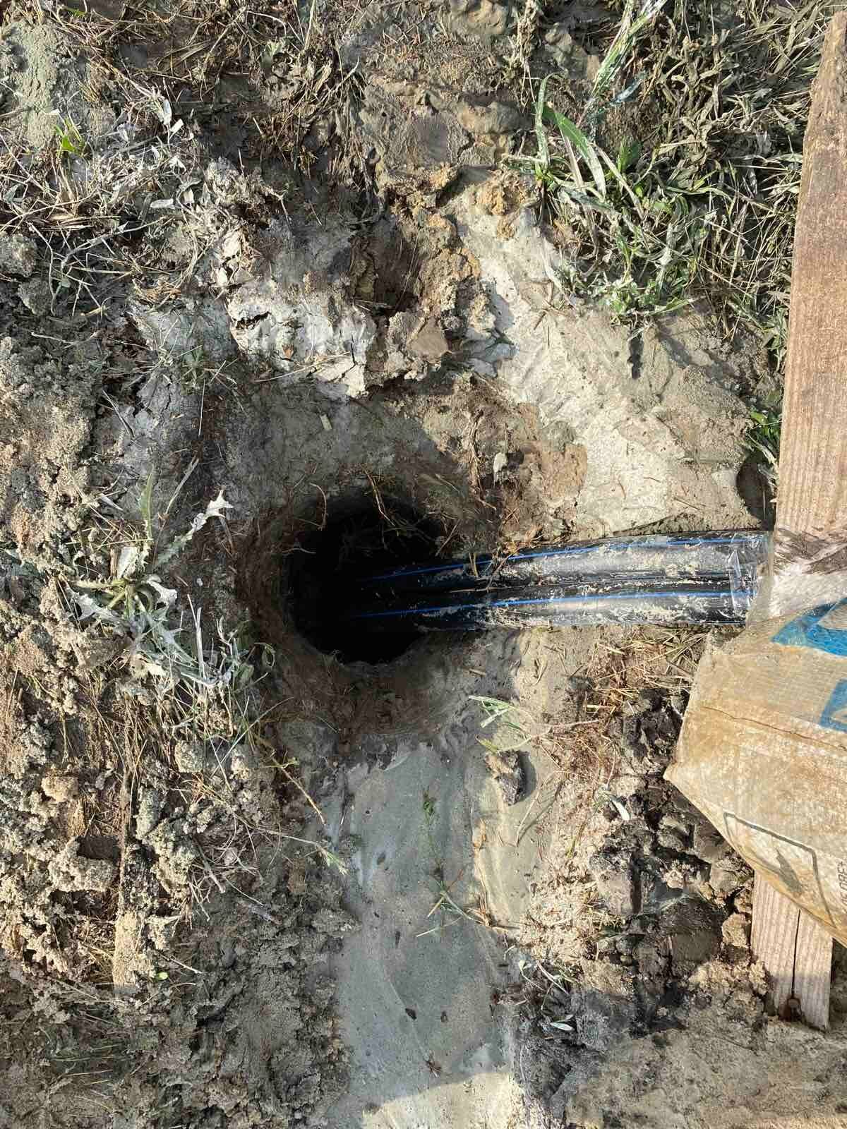

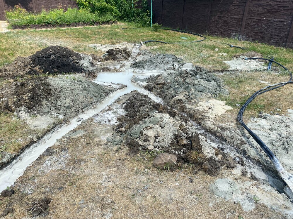

Gitan Опубліковано: 28 липня 2021 Автор Поділитись Опубліковано: 28 липня 2021 Начали бурить скважины под ТН. Бурение + монтаж зонда 220 грн/м.п. 4 Посилання на коментар Поділитися на інших сайтах More sharing options...
serges Опубліковано: 28 липня 2021 Поділитись Опубліковано: 28 липня 2021 18 минут назад, Gitan сказал: Начали бурить скважины под ТН. Бурение + монтаж зонда 220 грн/м.п. Как Вы оцениваете "масштаб разрушений", получится ли делать скважины уже в готовом ландшафте, не убив его под корень? Чем бурят? Посилання на коментар Поділитися на інших сайтах More sharing options...
Gitan Опубліковано: 28 липня 2021 Автор Поділитись Опубліковано: 28 липня 2021 «Разрушения» большие, если это газон. Копается большая яму под отстойник воды. К этой яме от ксждой скважины траншейка на штык. Потом надо прокапать от каждой скважиеы траншею глубиной 1м для труз зонда. 3 Посилання на коментар Поділитися на інших сайтах More sharing options...

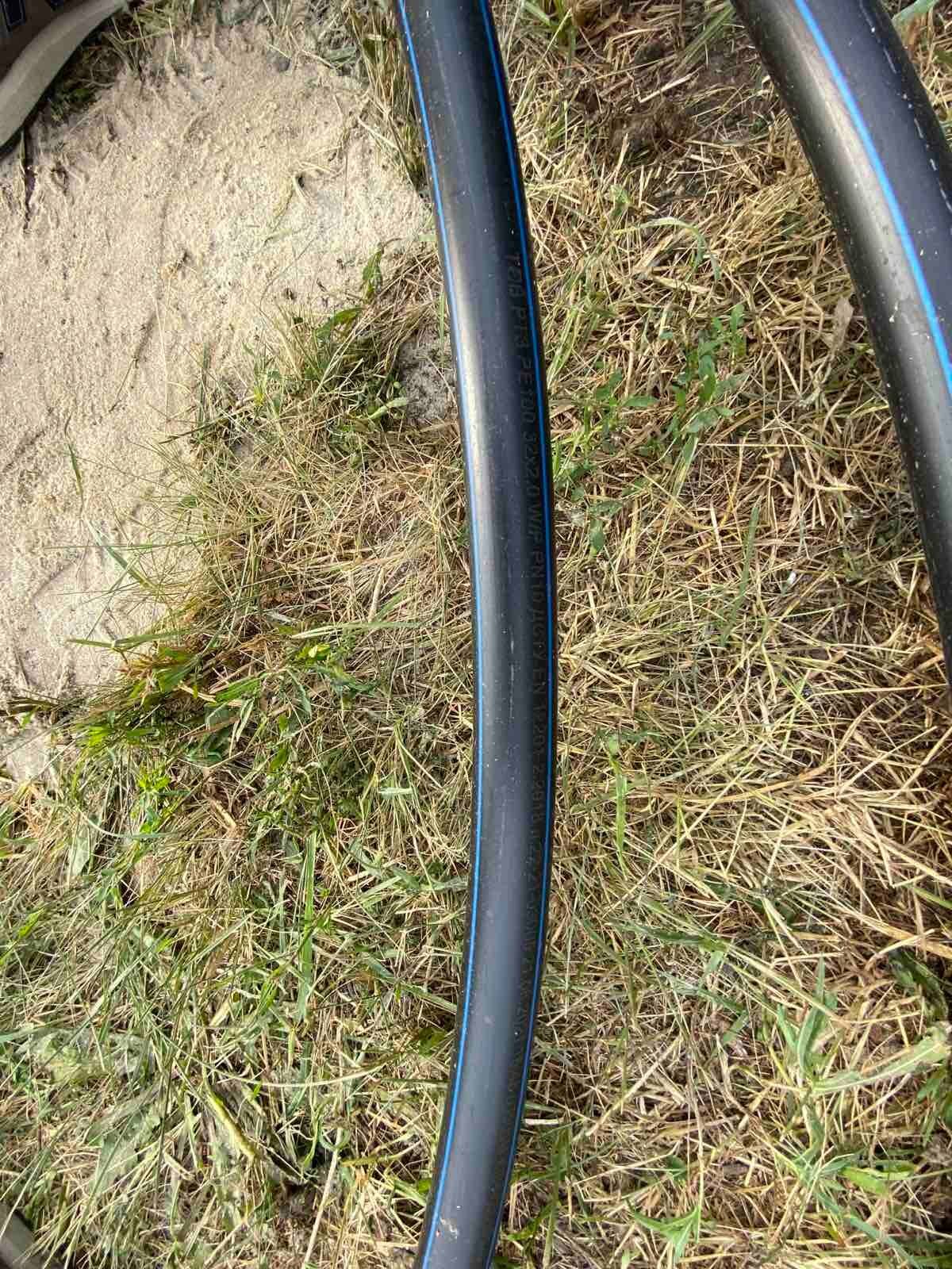

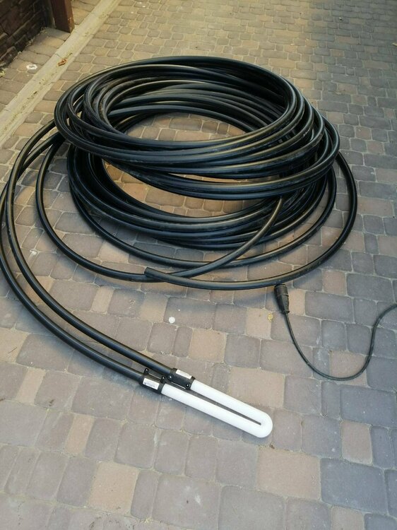

Gitan Опубліковано: 29 липня 2021 Автор Поділитись Опубліковано: 29 липня 2021 Труба зонда РЕ100 32*2,0w/p pn10 4 Посилання на коментар Поділитися на інших сайтах More sharing options...

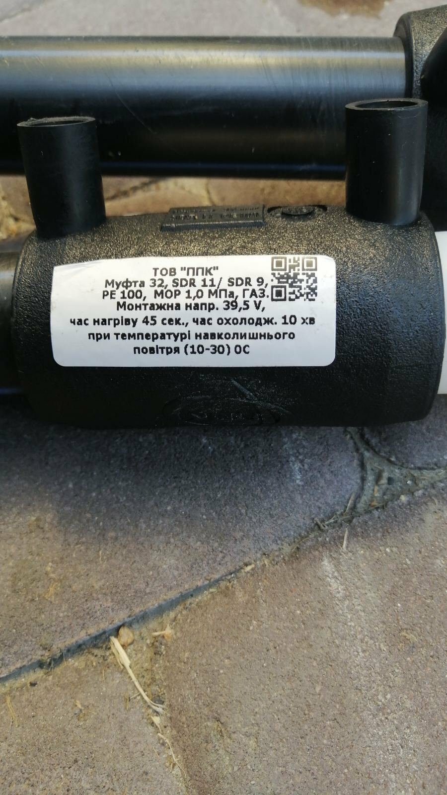

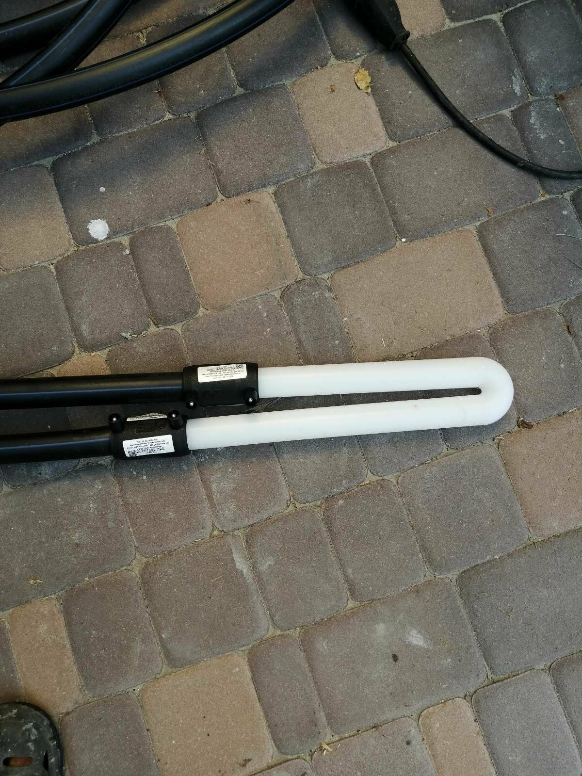

Tamburello Опубліковано: 29 липня 2021 Поділитись Опубліковано: 29 липня 2021 а оконцовка U-образная как сделана? Посилання на коментар Поділитися на інших сайтах More sharing options...

Gitan Опубліковано: 29 липня 2021 Автор Поділитись Опубліковано: 29 липня 2021 1 час назад, Tamburello сказал: а оконцовка U-образная как сделана? 4 Посилання на коментар Поділитися на інших сайтах More sharing options...

Лехуй Опубліковано: 30 липня 2021 Поділитись Опубліковано: 30 липня 2021 В 29.07.2021 в 11:34, Gitan сказал: Труба зонда РЕ100 32*2,0w/p pn10 А сколько метров зонды получились и сколько их? Они как-то пустоту между/вокруг труб заполняют или просто воткнулизабыли? Посилання на коментар Поділитися на інших сайтах More sharing options...

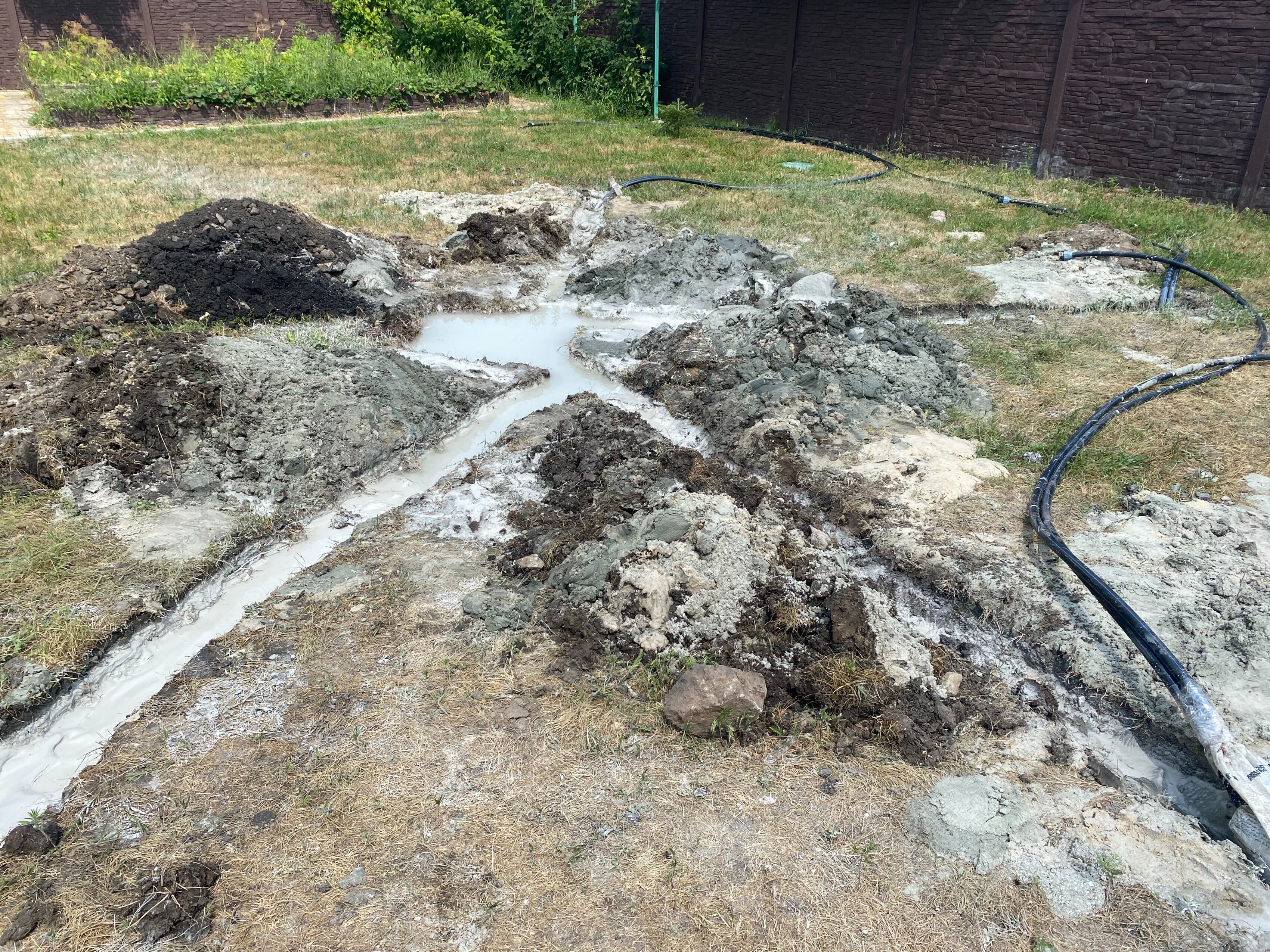

Gitan Опубліковано: 1 серпня 2021 Автор Поділитись Опубліковано: 1 серпня 2021 В 30.07.2021 в 22:36, Ле*** сказал: А сколько метров зонды получились и сколько их? Они как-то пустоту между/вокруг труб заполняют или просто воткнулизабыли? 4 скважины по 40 мп Бурильщики вынули оборудование для бурения и сразу опустили зонд. Скважина осыпается сама. Вот такой лунный пейзаж оставили после себя. 5 Посилання на коментар Поділитися на інших сайтах More sharing options...
apereverzev Опубліковано: 2 серпня 2021 Поділитись Опубліковано: 2 серпня 2021 10 часов назад, Gitan сказал: Скважина осыпается сама. Когда я приценивался по поводу скважин, то бурильщик говорил, что после опускания зондов будет заполнять оставшееся пространство водо-песчанной смесью, для улучшения теплоотдачи. И эта процедура оплачивается отдельно. Не знаю обязательно ли это... Возможно нужно не для всех грунтов. 1 Посилання на коментар Поділитися на інших сайтах More sharing options...

Gitan Опубліковано: 2 серпня 2021 Автор Поділитись Опубліковано: 2 серпня 2021 2 часа назад, apereverzev сказал: то бурильщик говорил, что после опускания зондов будет заполнять оставшееся пространство водо-песчанной смесью, Тут от состава грунтов зависит. У меня водонасыщенный песок. Если УГВ низко, тогда заполняют скважину бентонитом, дабы запечатать водоносные слои. Посилання на коментар Поділитися на інших сайтах More sharing options...
