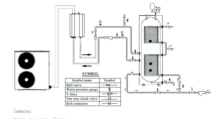

Скромный прораб Опубліковано: 25 лютого 2021 Поділитись Опубліковано: 25 лютого 2021 Задумка была не гонять теплоноситель через бак, а поставить в баке теплообменник из медной трубы на подачу тепла и отдельно на сьем тепла. В воду в баке добавить что-то останавливающее ржавление металла + активный анод. Из инструкции к тепловому насосу, подключение: Посилання на коментар Поділитися на інших сайтах More sharing options...
Скромный прораб Опубліковано: 25 лютого 2021 Поділитись Опубліковано: 25 лютого 2021 Тоесть вы хотите сказать, что в герметичной системе отопления с происходит такая коррозия? А какая вода была налита в систему? Я ничего не говорю, я просто вижу. Вода после водоподготовки. Посилання на коментар Поділитися на інших сайтах More sharing options...
Gitan Опубліковано: 25 лютого 2021 Автор Поділитись Опубліковано: 25 лютого 2021 Я ничего не говорю, я просто вижу. Вода после водоподготовки. В бак из черного металла ТА залита вода после водоподготовки и она напрямую гонялась через теплообменник ТН? Посилання на коментар Поділитися на інших сайтах More sharing options...

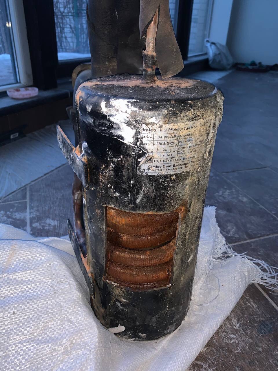

Скромный прораб Опубліковано: 25 лютого 2021 Поділитись Опубліковано: 25 лютого 2021 В бак из черного металла ТА залита вода после водоподготовки и она напрямую гонялась через теплообменник ТН? Да, как на схеме выше (из инструкции к ТН), а по другому ТН, на сколько мне известно, к баку теплоаккумулятора не подключают. Ну или, как минимум я, других рекомендованных схем подключения теплового насоса не видел. Через змеевик в баке подключают ГВС, если змеевика два - еще солнечный коллектор. ТН через змеевик, повторюсь, не видел. Почему? Если честно, я хз PS Фотография не из интернета, а с реального объекта. Виноватых, на сколько я знаю, найти не удалось. После увиденного счета на ремонт я впал в ступор((( Посилання на коментар Поділитися на інших сайтах More sharing options...
blacktigra Опубліковано: 25 лютого 2021 Поділитись Опубліковано: 25 лютого 2021 Теплообменнику ТН чуть больше двух лет. А суть проблемы в чем, собственно? На фотке просто вскрытый теплообменник. Виноватых, на сколько я знаю, найти не удалось. Фраза "вода после водоподготовки" не говорит ровным счетом ничего. У производителя теплообменника есть/должны быть требования к ее качеству. Если требования по какой-то причине не соблюдены, и доказано что выход из строя случился именно по этой причине, то осталось только определить кто был ответственным за состав воды в контуре отопления. Посилання на коментар Поділитися на інших сайтах More sharing options...
Gitan Опубліковано: 25 лютого 2021 Автор Поділитись Опубліковано: 25 лютого 2021 Еще есть вопрос. К баку приварен выход в виде куска дюймовой трубы с внешней резьбой. Планировал через него выводить медную трубу спирального теплообменника. Надо это место сделать герметичным. Например, с помощью компрессионного фитинга? prom.ua/p1063931201-kompressionnyj-fiting-16x2.html? Посилання на коментар Поділитися на інших сайтах More sharing options...
Скромный прораб Опубліковано: 25 лютого 2021 Поділитись Опубліковано: 25 лютого 2021 А суть проблемы в чем, собственно? На фотке просто вскрытый теплообменник. Фраза "вода после водоподготовки" не говорит ровным счетом ничего. У производителя теплообменника есть/должны быть требования к ее качеству. Если требования по какой-то причине не соблюдены, и доказано что выход из строя случился именно по этой причине, то осталось только определить кто был ответственным за состав воды в контуре отопления. Из заключения: "Наружный блок ТН находился без давления фреона 0 бар, в фреоновом контуре ТН присутствовала вода, что говорит о разгерметизации теплообменника фреон –вода". Ну и как следствие, выход из строя компрессора со всеми вытекающими... По поводу воды. Городской водопровод, на вводе стоит колона со смолой, что там может не соответствовать требованиям к качеству? Посилання на коментар Поділитися на інших сайтах More sharing options...
Narval Опубліковано: 25 лютого 2021 Поділитись Опубліковано: 25 лютого 2021 Из заключения: "Наружный блок ТН находился без давления фреона 0 бар, в фреоновом контуре ТН присутствовала вода, что говорит о разгерметизации теплообменника фреон –вода". Ну и как следствие, выход из строя компрессора со всеми вытекающими... По поводу воды. Городской водопровод, на вводе стоит колона со смолой, что там может не соответствовать требованиям к качеству? Ну следуя методичке "справочника химика", после разгерметизации теплообменика, фреон мог попасть в воду и вызвать сильную коррозию металла. В это я больше верю. Отсюда и столько ржавчины. Просто очень часто путают причину и следствие, по этому я и удивился. Посилання на коментар Поділитися на інших сайтах More sharing options...
