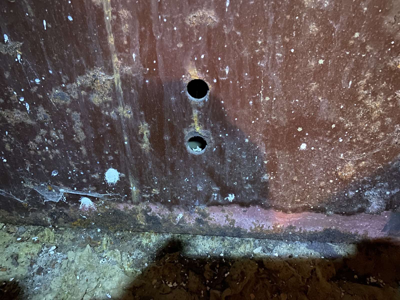

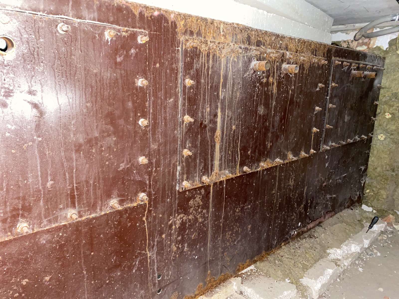

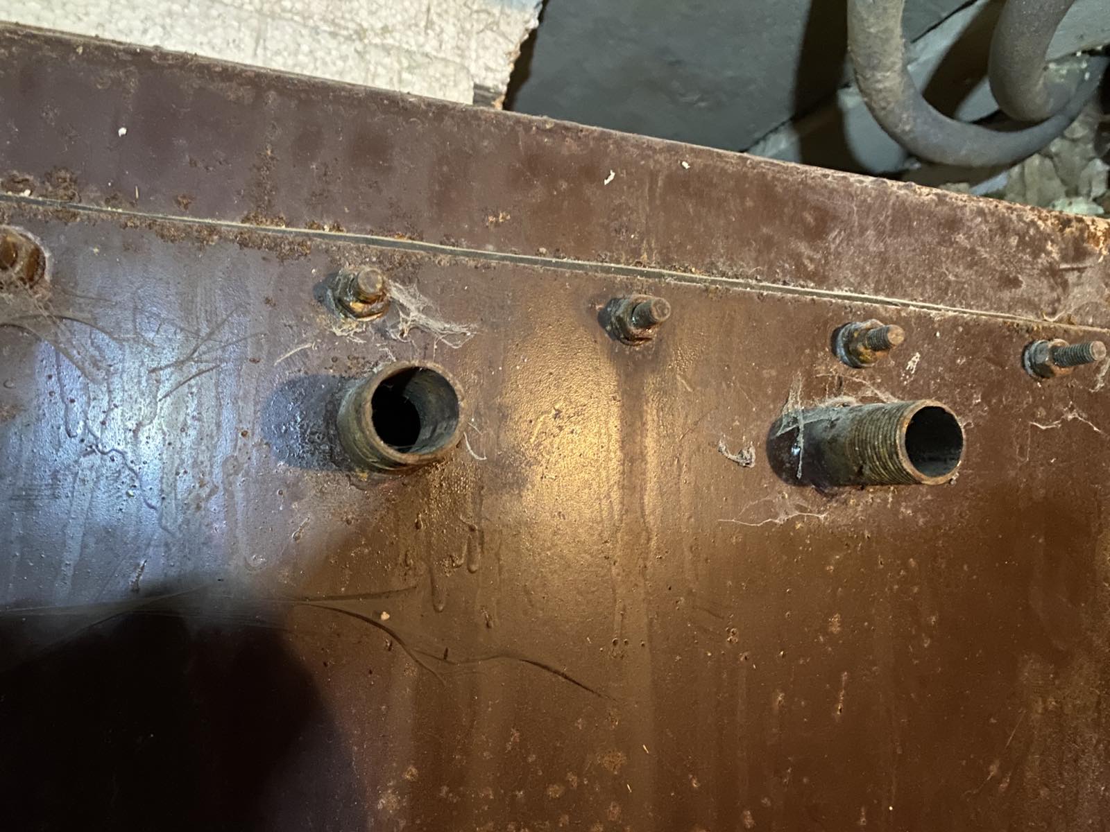

Gitan Опубліковано: 22 лютого 2021 Автор Поділитись Опубліковано: 22 лютого 2021 Стоит у меня бак в подвале. Давно стоит. Года с 2008. Обьем 2,4 куба, металл 4 мм И вот в свете повышения тарифов на электрику решил озадачится теплоаккумулятором или для нагреа для ночного тарифа, или для ТН. Хочу его проверить на герметичность. Выходные ф32 патрубки заглушил заглушками. Но есть еще отверстия под тены (два ф16 мм и два ф20 мм) Не хочу откручивать люк, дабы не нарушить его герметичность. Как можно заглушить отверстие снаружи? Проверять планирую компрессором. Накачать и послушать где свистит. Посилання на коментар Поділитися на інших сайтах More sharing options...
