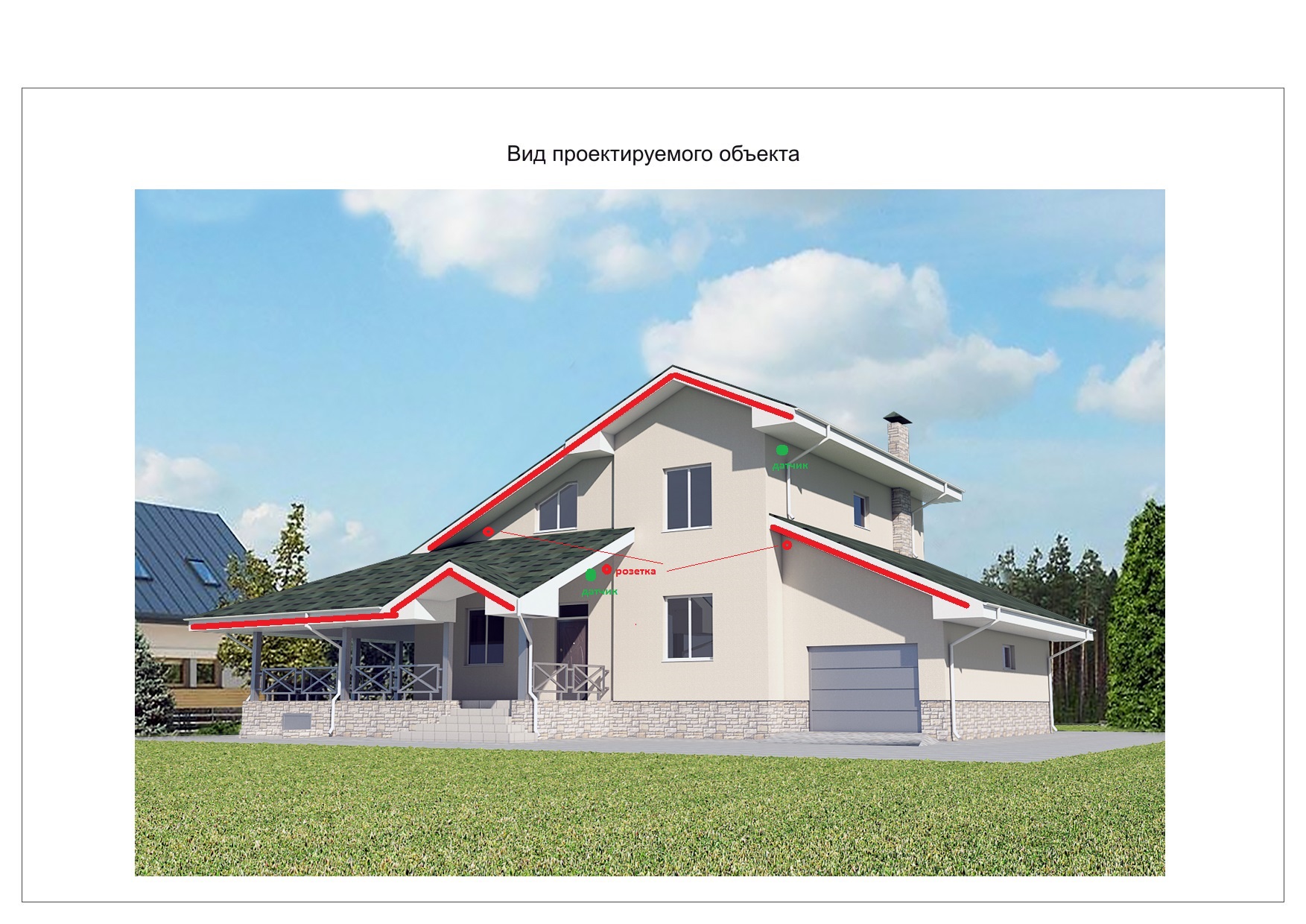

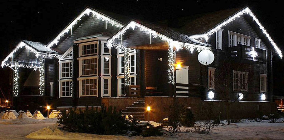

Gitan Опубліковано: 4 жовтня 2018 Автор Поділитись Опубліковано: 4 жовтня 2018 Перед штукатуркой фасада надо делать выходы 220В для подключения новогодних гирлянд для украшения дома. Планировал одну розетку под навесом веранды на входе и вторую с боку дома. Включения по датчику освещенности + реле с пультом для удаленного вкл/выкл. ru.aliexpress.com/item/220v-1ch-rf-wireless-remote-switch-wireless-light-Lamp-LED-switch-1-Receiver-2-Transmitter-315/32224348534.html?spm=a2g0s.9042311.0.0.274233edwllGrv Но после ценного замечания о разном времени включения по освещенности надо разводить все лучами от одной розетки. Получается три зоны: гараж, веранда, дом. Датчик надо прятать под веранду, дабы не засвечивало его гирляндами. Хотя на веранде тоже есть светильник. Получится включаю свет на веранде, выключаются гирлянды. Надо ставить выше. Буду рад дельным советам. Посилання на коментар Поділитися на інших сайтах More sharing options...

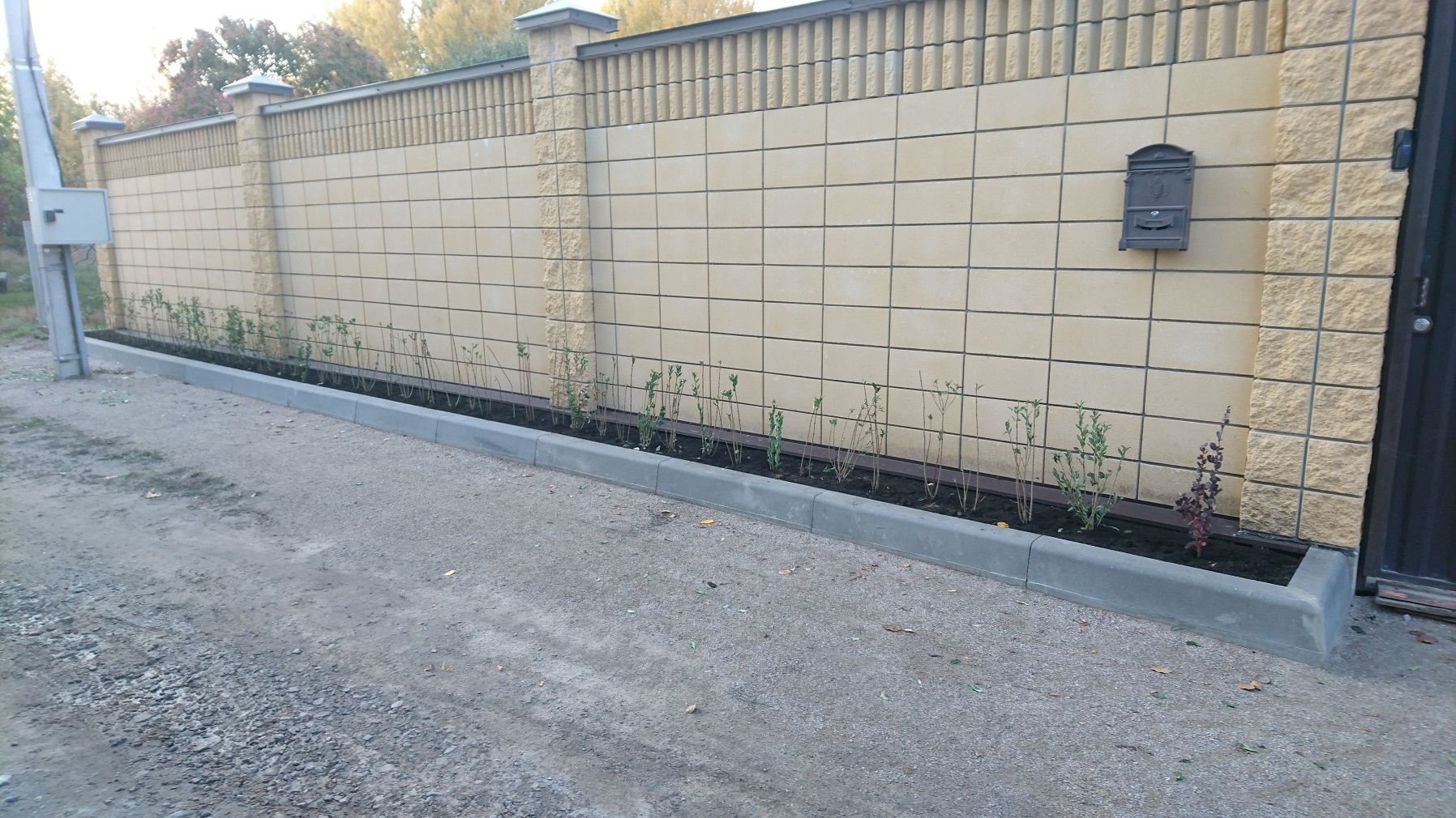

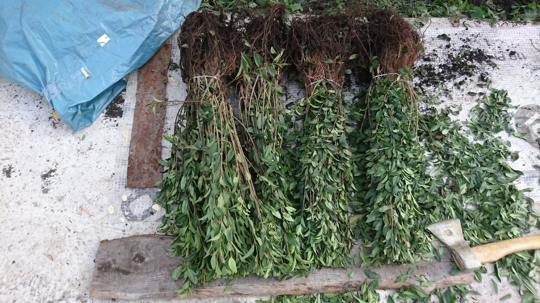

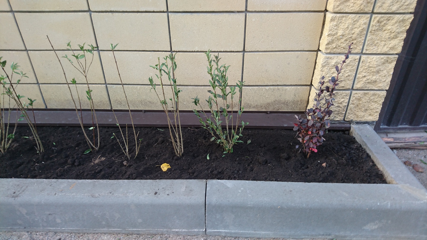

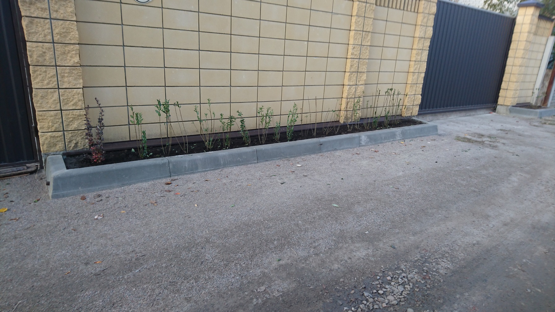

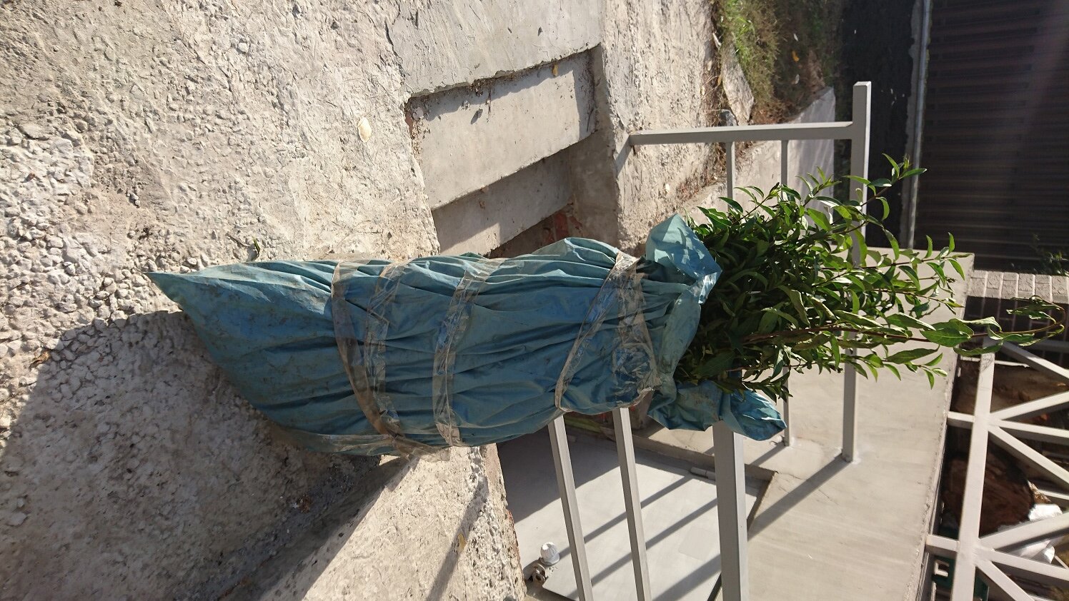

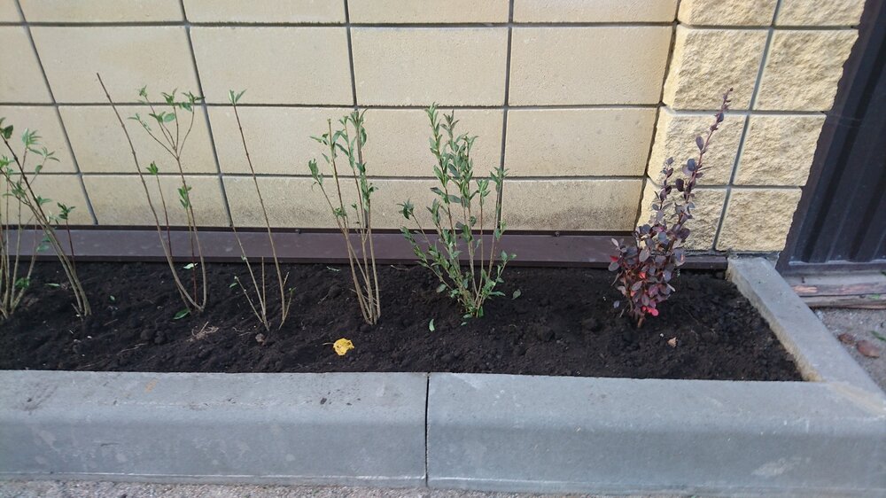

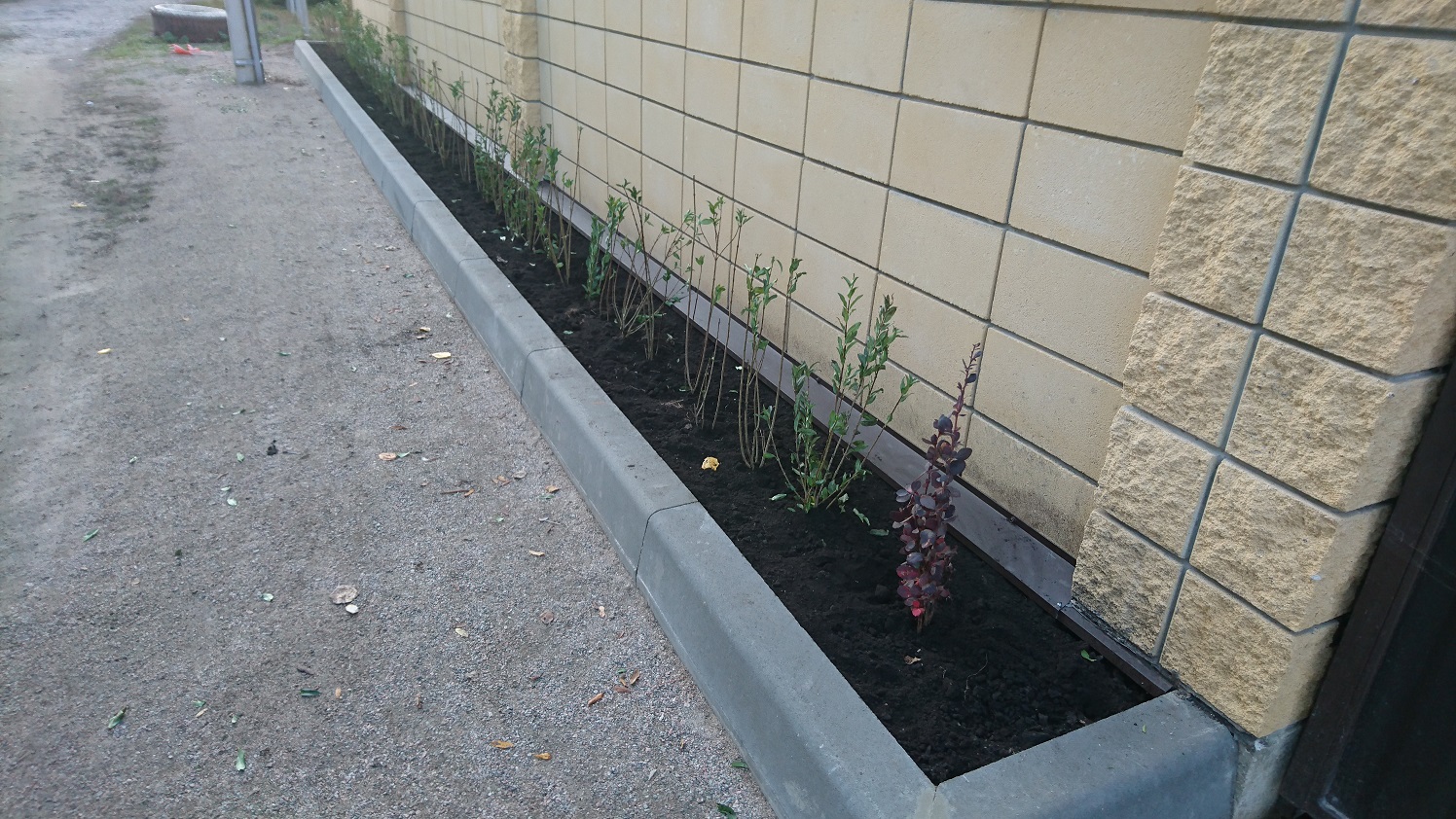

Gitan Опубліковано: 14 жовтня 2018 Автор Поділитись Опубліковано: 14 жовтня 2018 Прислали бирючину для клумбы вдоль забора. Сразу подрезал топором на 60 см. Сажал 5 шт на метр. На входе калитки колоновидный барбарис. artemsad.com.ua/parkovue_sajenci/biruchina_3_goda.html artemsad.com.ua/zhivaya-izgorod/barbaris.html Все посажено и обильно полито. 13 Посилання на коментар Поділитися на інших сайтах More sharing options...
xPavelx Опубліковано: 14 жовтня 2018 Поділитись Опубліковано: 14 жовтня 2018 Какая высота забора ? Смотрится довольно высоким. Посилання на коментар Поділитися на інших сайтах More sharing options...
Gitan Опубліковано: 14 жовтня 2018 Автор Поділитись Опубліковано: 14 жовтня 2018 Какая высота забора ? Смотрится довольно высоким. Высота блока 20 см. Забор от фундамента 2,2 м (2,4 от земли) 1 Посилання на коментар Поділитися на інших сайтах More sharing options...

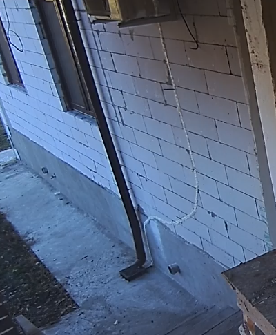

Gitan Опубліковано: 18 жовтня 2018 Автор Поділитись Опубліковано: 18 жовтня 2018 Нужна помощь зала. Замуровал в стене дренажный слив кондиционера перед штукатуркой фасада. Стою перед дилеммой. Надо ли так же утопить слив поддона? Заметил, что при работе кондиционара на подогрев, с него течет вода. Посилання на коментар Поділитися на інших сайтах More sharing options...
blacktigra Опубліковано: 18 жовтня 2018 Поділитись Опубліковано: 18 жовтня 2018 Нужна помощь зала. Замуровал в стене дренажный слив кондиционера перед штукатуркой фасада. Стою перед дилеммой. Надо ли так же утопить слив поддона? Заметил, что при работе кондиционара на подогрев, с него течет вода. Слив с поддона будет работать пока не перемерзнет сам слив или поддон, и тогда вода при оттайке будет переливаться из поддона. Так что тут нет однозначного решения. Можно конечно и ТЭН гибкий поставить, но будут лишние затраты электроэнергии. Обычно наружные блоки активно используемые на нагрев размещают на высоте 30-50 см. от отмостки, и поддон не ставят вообще. 1 Посилання на коментар Поділитися на інших сайтах More sharing options...
Gitan Опубліковано: 18 жовтня 2018 Автор Поділитись Опубліковано: 18 жовтня 2018 Слив с поддона будет работать пока не перемерзнет сам слив или поддон, и тогда вода при оттайке будет переливаться из поддона. Так что тут нет однозначного решения. Можно конечно и ТЭН гибкий поставить, но будут лишние затраты электроэнергии. Обычно наружные блоки активно используемые на нагрев размещают на высоте 30-50 см. от отмостки, и поддон не ставят вообще. Использовал на подогрев кондиционер только в межсезонье, когда минуса нет. Уже включил отопление и более включать на обогрев не буду. Получается надо забить. Пусть покапает когда никогда. Посилання на коментар Поділитися на інших сайтах More sharing options...
blacktigra Опубліковано: 18 жовтня 2018 Поділитись Опубліковано: 18 жовтня 2018 Использовал на подогрев кондиционер только в межсезонье, когда минуса нет. Уже включил отопление и более включать на обогрев не буду. Получается надо забить. Пусть покапает когда никогда. Ливневка рядом, врезаться потом всегда успеете. Посилання на коментар Поділитися на інших сайтах More sharing options...

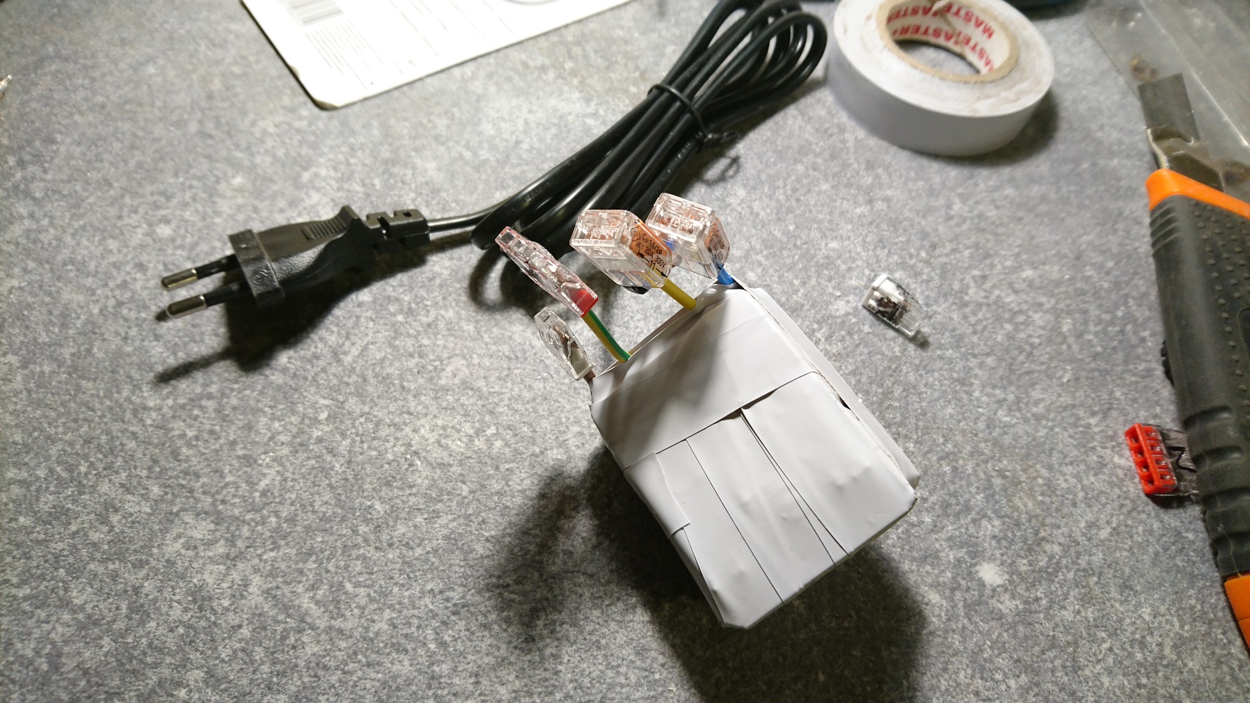

Gitan Опубліковано: 20 жовтня 2018 Автор Поділитись Опубліковано: 20 жовтня 2018 Перед штукатуркой фасада надо делать выходы 220В для подключения новогодних гирлянд для украшения дома. Планировал одну розетку под навесом веранды на входе и вторую с боку дома. Включения по датчику освещенности + реле с пультом для удаленного вкл/выкл. ru.aliexpress.com/item/220v-1ch-rf-wireless-remote-switch-wireless-light-Lamp-LED-switch-1-Receiver-2-Transmitter-315/32224348534.html?spm=a2g0s.9042311.0.0.274233edwllGrv Но после ценного замечания о разном времени включения по освещенности надо разводить все лучами от одной розетки. Получается три зоны: гараж, веранда, дом. Датчик надо прятать под веранду, дабы не засвечивало его гирляндами. Хотя на веранде тоже есть светильник. Получится включаю свет на веранде, выключаются гирлянды. Надо ставить выше. Буду рад дельным советам. Провода разведены. Розетки установлены. Хочу поставить реле времени. Чтоб выключалось с 0-00 до 6-00. Включение по датчику освещенности. Проблема в том, что провод 220 на фасад выведен из распредкоробки, которая замазана. Поставить внутри дома реле времени нет возможности. Надо ставить бескорпусное реле времени в распред коробке на фасаде. elektroroom.com.ua/catalog/korobka-raspredelitelnaya-abox040-pustaya-seraya-93x93x55-ip65-sp80490701 Хочу впихнуть в нее такое реле. Например, такое: ru.aliexpress.com/item/IO23B01-AC-110V-220V-Converter-Multifunction-Self-lock-Relay-PLC-Cycle-Timer-Module-Delay-Time-Switch/32787185195.html?spm=a2g0v.search0104.3.182.573632b6Dnm2yI&ws_ab_test=searchweb0_0,searchweb201602_2_10065_10068_318_319_317_10696_450_10084_10083_5723516_10618_452_535_534_533_10307_532_5023916_204_10059_10884_323_10887_100031_320_321_322_5727715_10103_448_449_5727815,searchweb201603_45,ppcSwitch_0&algo_expid=f62a0f1f-4a96-46b6-a88e-4bf41086030b-26&algo_pvid=f62a0f1f-4a96-46b6-a88e-4bf41086030b Но походу оно не влазит. Есть еще витая пара из щита до коробки на фасаде резервная. Может ее как-то использовать? Поставить реле времени в щитке и коммутировать им 12 V. А коробке на фасаде контактор поставить на 220V Есть в Украине магазин, продающий реле? Ждать с Али долго. 2 Посилання на коментар Поділитися на інших сайтах More sharing options...
blacktigra Опубліковано: 20 жовтня 2018 Поділитись Опубліковано: 20 жовтня 2018 Но походу оно не влазит. Есть еще витая пара из щита до коробки на фасаде резервная. Может ее как-то использовать? Поставить реле времени в щитке и коммутировать им 12 V. А коробке на фасаде контактор поставить на 220V Есть в Украине магазин, продающий реле? Ждать с Али долго. Как вариант: emt-electronics.com.ua/montazhnie-akceccuari/korobki-montazhnie/22-7093-korobka-racpredelitel-naya-t160-190x150x77-ip-66.html + novatek-electro.com/produktsiya/mnogofunktsionalnye-rele-vremeni/rele-vremeni-rev-114.html на дин-рейку. По глубине вроде влазит. Или Т-250 взять с запасом. 1 Посилання на коментар Поділитися на інших сайтах More sharing options...

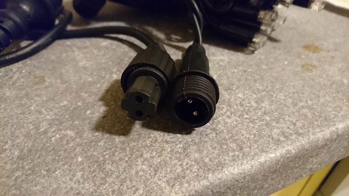

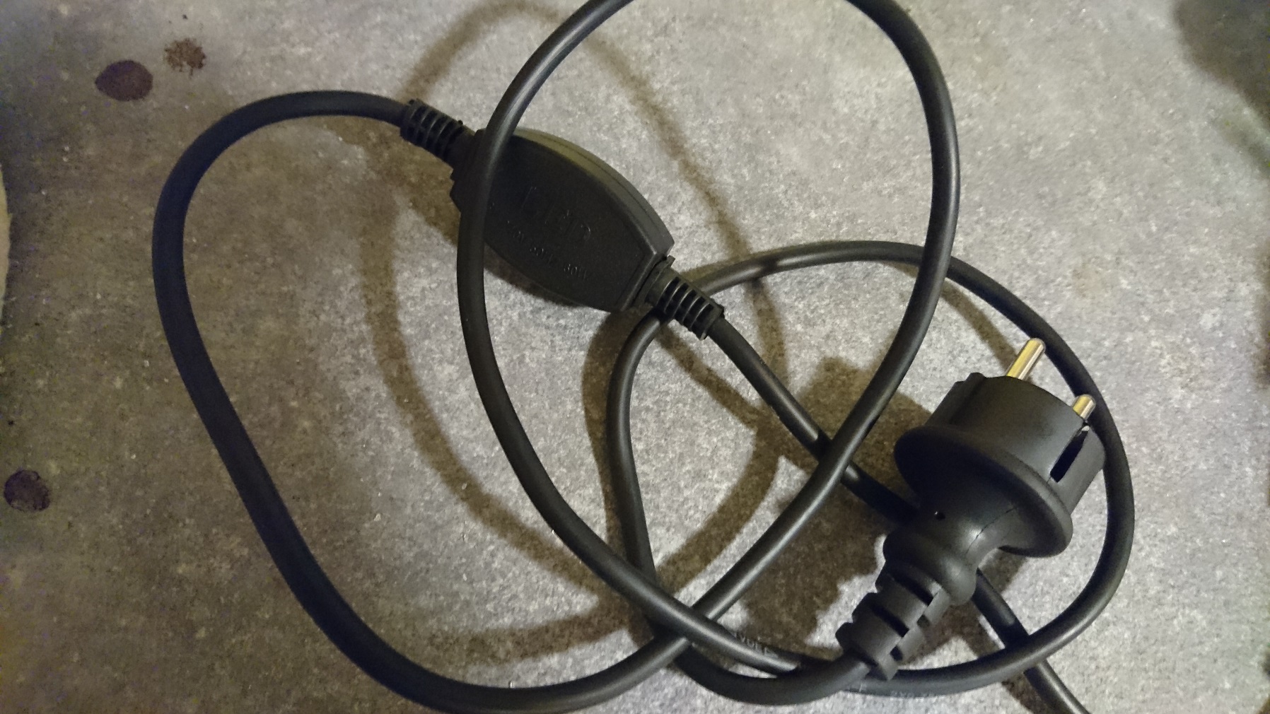

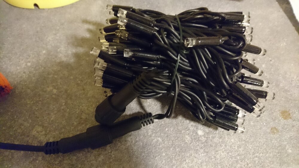

Gitan Опубліковано: 20 жовтня 2018 Автор Поділитись Опубліковано: 20 жовтня 2018 Как вариант: emt-electronics.com.ua/montazhnie-akceccuari/korobki-montazhnie/22-7093-korobka-racpredelitel-naya-t160-190x150x77-ip-66.html + novatek-electro.com/produktsiya/mnogofunktsionalnye-rele-vremeni/rele-vremeni-rev-114.html на дин-рейку. По глубине вроде влазит. Или Т-250 взять с запасом. Не, коробка уже стоит на фасаде. Провода уже в ней(( Купил гирлянду на пробу на Барабашово. Качество приличное. Герметичные разьемы. Стыкуется. 100 желтых светодиодов (10% мерцает). Длина 10м, 620 грн. Посилання на коментар Поділитися на інших сайтах More sharing options...

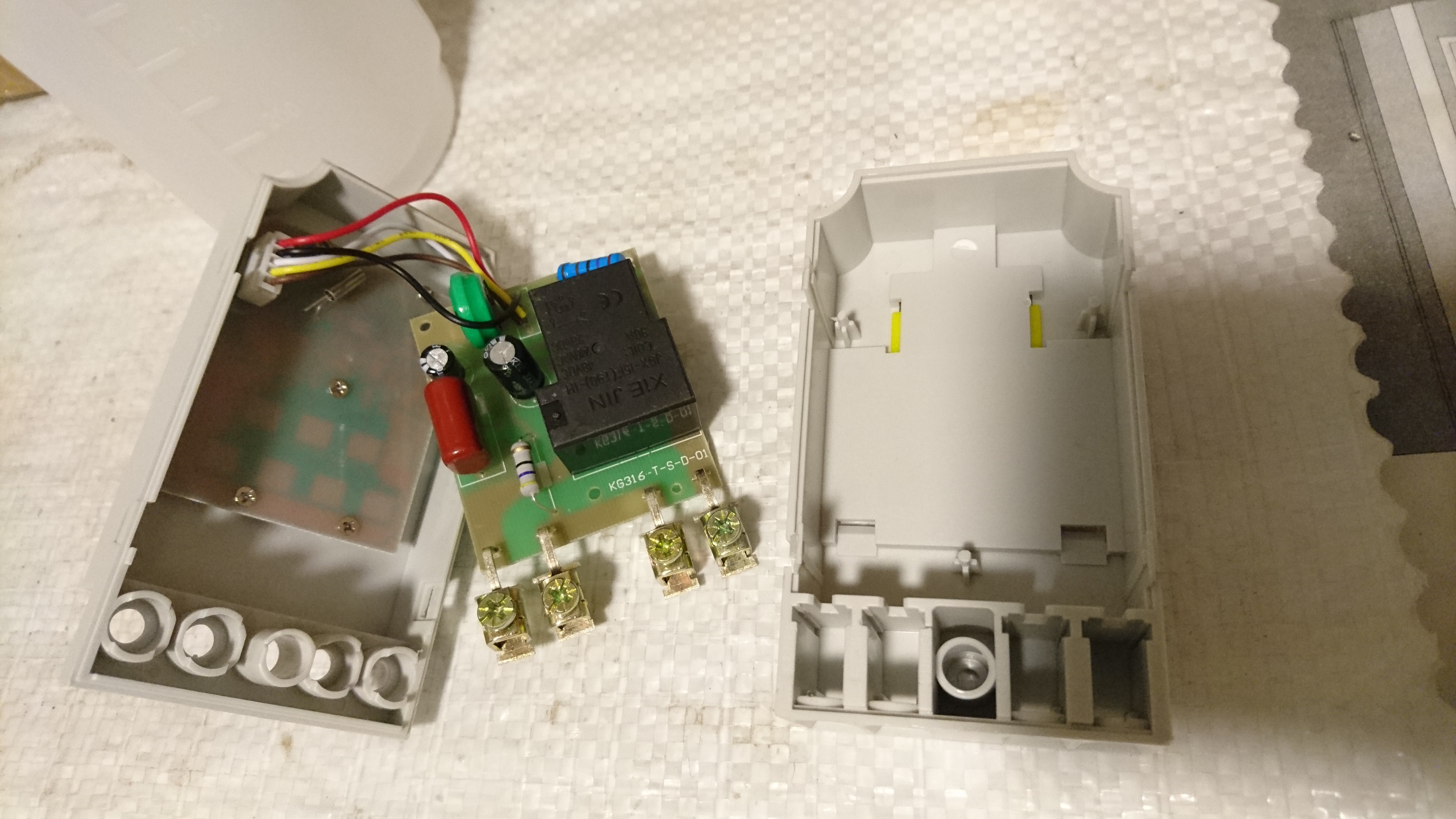

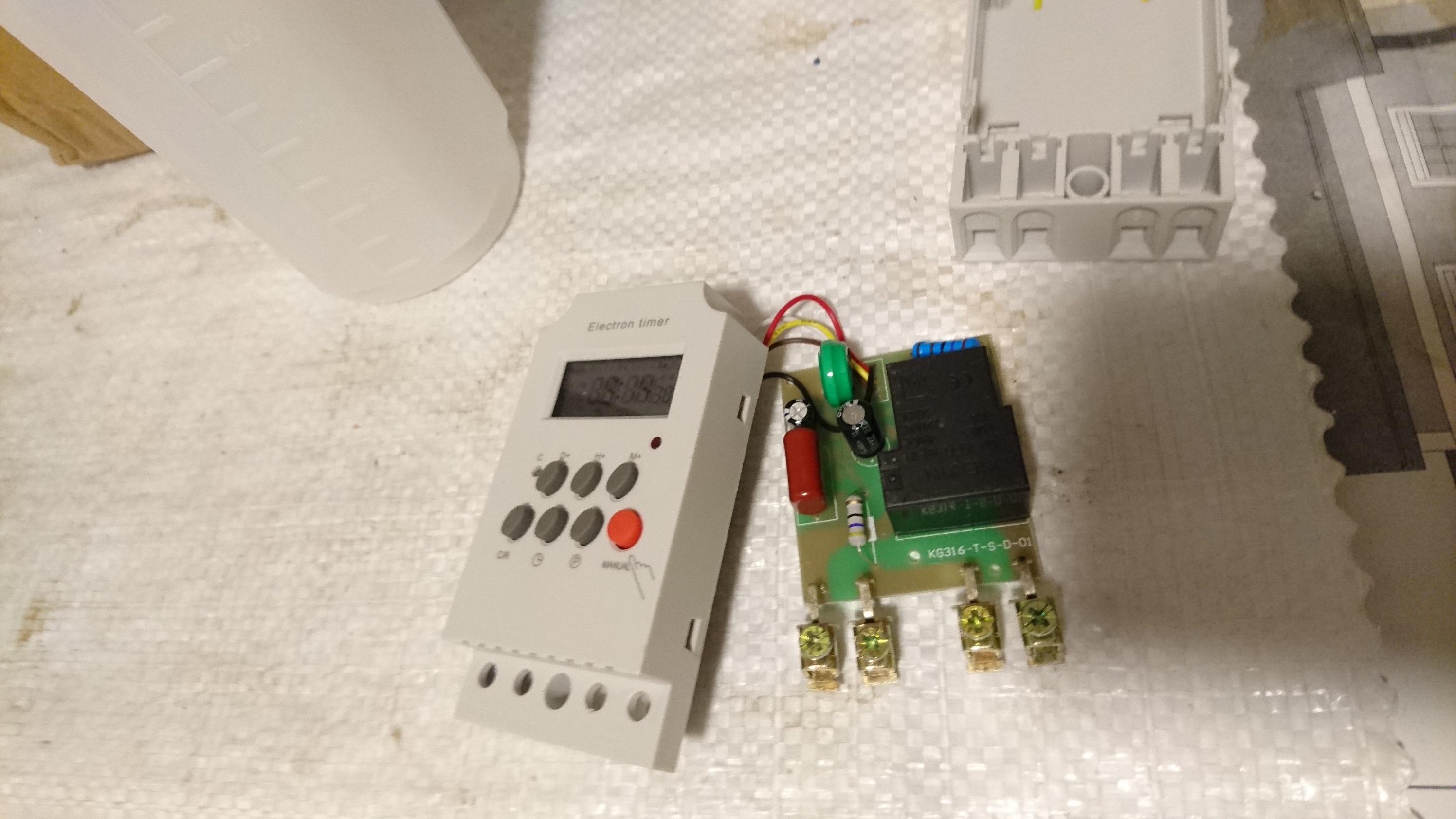

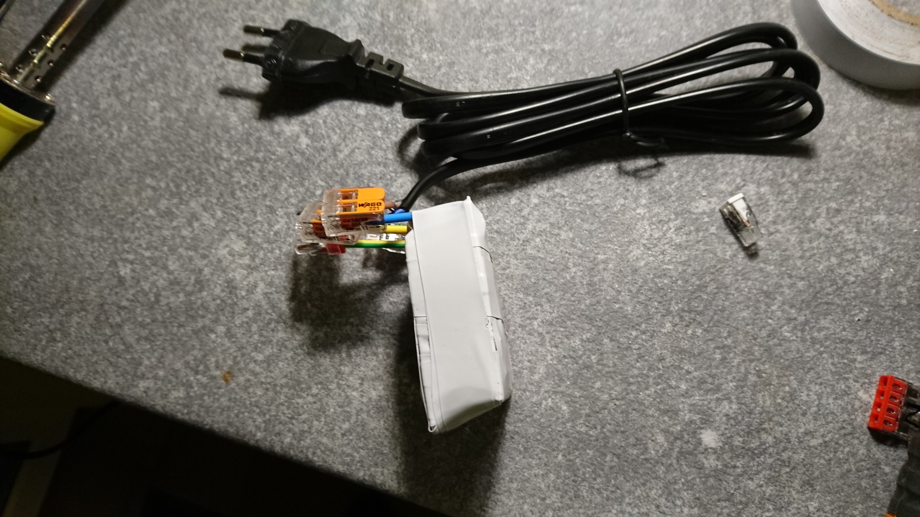

Gitan Опубліковано: 21 жовтня 2018 Автор Поділитись Опубліковано: 21 жовтня 2018 Вопрос с реле времени решился просто. Нашел у себя реле, разобрал. Уберу часть корпуса, уберу клеммы. Влезет в коробку. 2 Посилання на коментар Поділитися на інших сайтах More sharing options...
Gitan Опубліковано: 24 жовтня 2018 Автор Поділитись Опубліковано: 24 жовтня 2018 Установил я реле на сработку с 10-00 до 0-01. Снял корпус, кнопки. В процессе упаковки изолентой отвалился ЖК экран ((. Получается одноразовый девайс. Будет работать пока батарейка жива. Ну и ладно, врядли я еще раз буду лезть его перепрограммировать. Посилання на коментар Поділитися на інших сайтах More sharing options...
Скромный прораб Опубліковано: 25 жовтня 2018 Поділитись Опубліковано: 25 жовтня 2018 Так и не понял, а на кой вообще реле времени при датчике освещенности , да еще и с установкой на выключение 0-01. Это что бы после 24-00 во дворе было как у негра в ...., но сэкономить при этом аж 5гр в месяц? Относится и к датчику движения(((. 1 Посилання на коментар Поділитися на інших сайтах More sharing options...
Gitan Опубліковано: 25 жовтня 2018 Автор Поділитись Опубліковано: 25 жовтня 2018 Так и не понял.... Объясняю. Реле времени подает питание на датчик освещенности с 10 до 0 часов. Датчик освещенности включается по наступлению сумерек. Все отключается после 0 часов. Все это касается гирлянд на кромке кровли и веранды. Освещение двора отдельный вопрос. 2 Посилання на коментар Поділитися на інших сайтах More sharing options...
Скромный прораб Опубліковано: 25 жовтня 2018 Поділитись Опубліковано: 25 жовтня 2018 Объясняю. Реле времени подает питание на датчик освещенности с 10 до 0 часов. Датчик освещенности включается по наступлению сумерек. Все отключается после 0 часов. Все это касается гирлянд на кромке кровли и веранды. Освещение двора отдельный вопрос. Спасибо, понял))) Часто наблюдаю освещение именно двора по датчику движения или реле времени, почему и спросил. 1 Посилання на коментар Поділитися на інших сайтах More sharing options...
