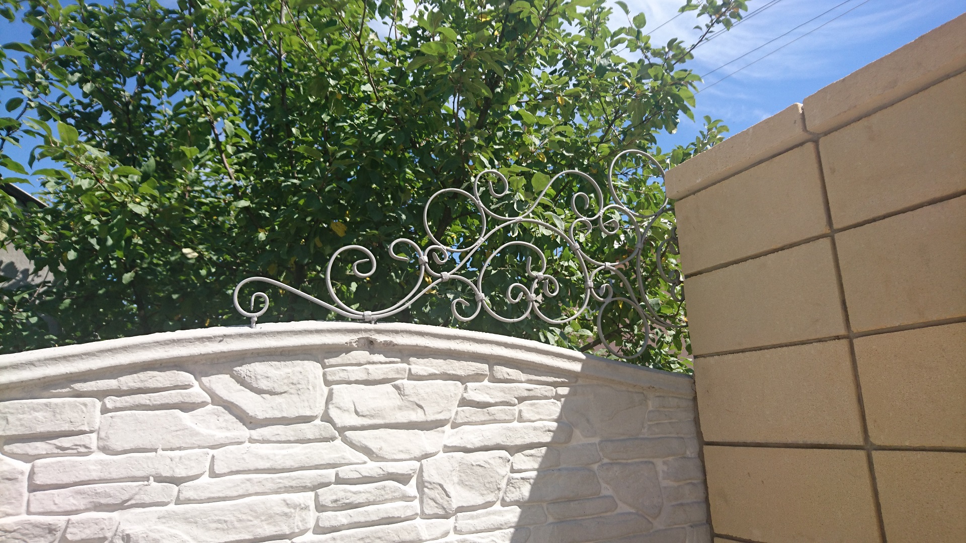

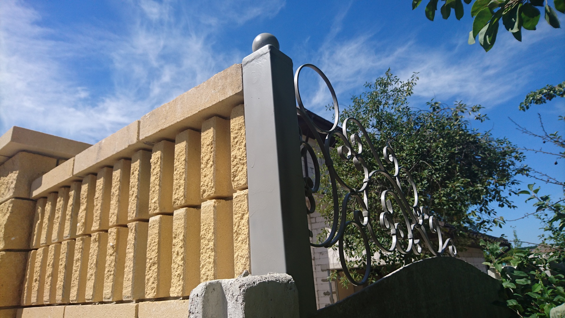

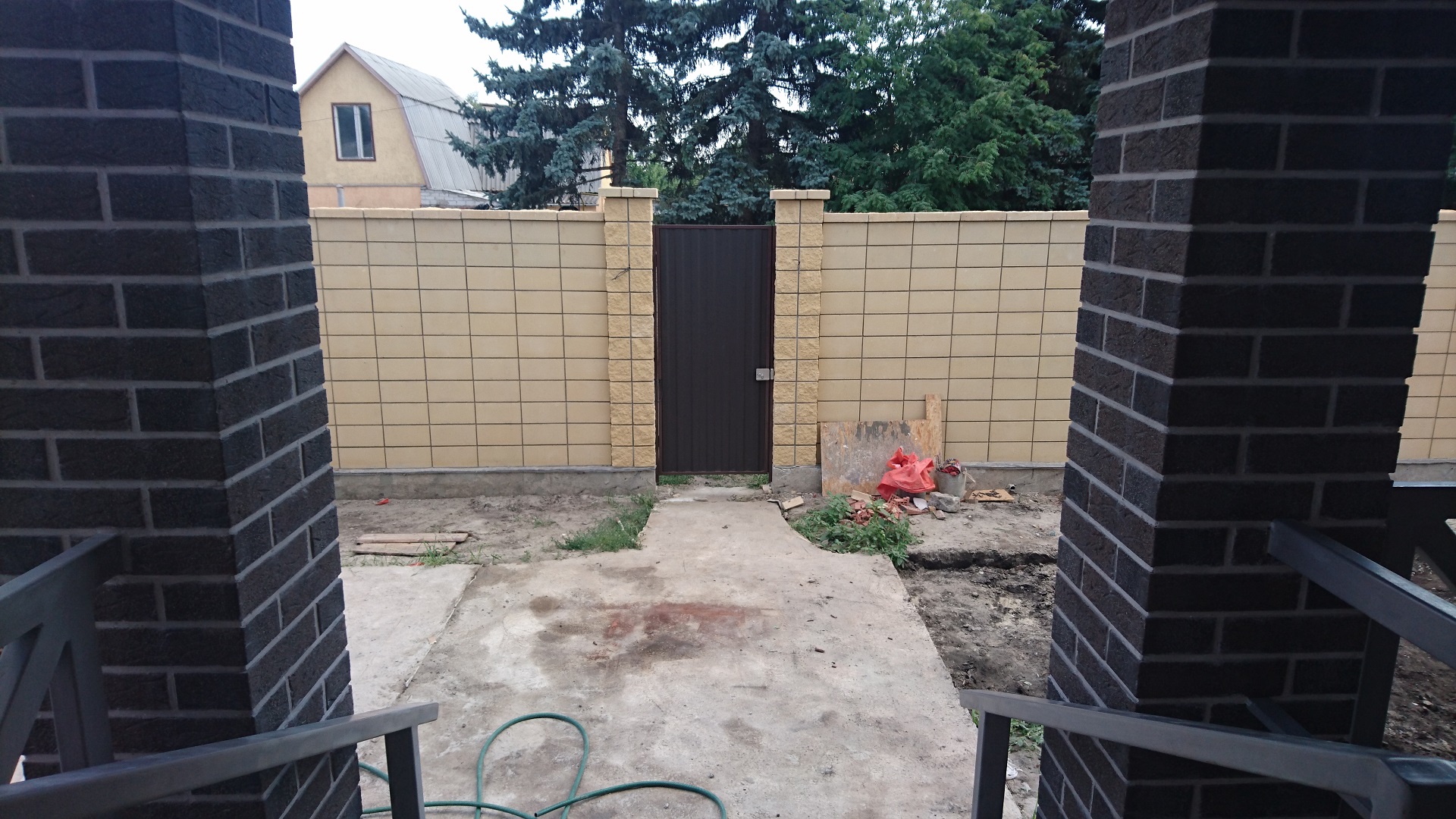

Gitan Опубліковано: 10 серпня 2017 Автор Поділитись Опубліковано: 10 серпня 2017 Удовлетворяем еще одну фобию - возможный перелаз через забор. Узкое место, стык забора разных высот. Поставил преграду в виде ковки + закрыл торец фасадного забора. Посилання на коментар Поділитися на інших сайтах More sharing options...
StNick Опубліковано: 10 серпня 2017 Поділитись Опубліковано: 10 серпня 2017 теперь точно будет удобно зацепитсо... 4 Посилання на коментар Поділитися на інших сайтах More sharing options...
Tamburello Опубліковано: 10 серпня 2017 Поділитись Опубліковано: 10 серпня 2017 Но разве доберман не будет лучшим решением данной фобии? Посилання на коментар Поділитися на інших сайтах More sharing options...
Gitan Опубліковано: 10 серпня 2017 Автор Поділитись Опубліковано: 10 серпня 2017 Но разве доберман не будет лучшим решением данной фобии? Ага, воришка висит на ковке (зацепилсо...) , а сзади на нем висит деберман. Посилання на коментар Поділитися на інших сайтах More sharing options...
мигис Опубліковано: 10 серпня 2017 Поділитись Опубліковано: 10 серпня 2017 Головне що від поливу, а не від дощу Хоча, можливо там хімією поливають... Та нет не химией , но часто ))). Добавлено через 3 минуты Но разве доберман не будет лучшим решением данной фобии? Доберман - это хорошо , но обязательно надо повесить табличку - наша собака пересекает двор за 4 сек., а вы ? Посилання на коментар Поділитися на інших сайтах More sharing options...
Maximus17 Опубліковано: 21 серпня 2017 Поділитись Опубліковано: 21 серпня 2017 Лучше табличку: Во дворе бегает не собака. а зверь. Порвет всех! Посилання на коментар Поділитися на інших сайтах More sharing options...

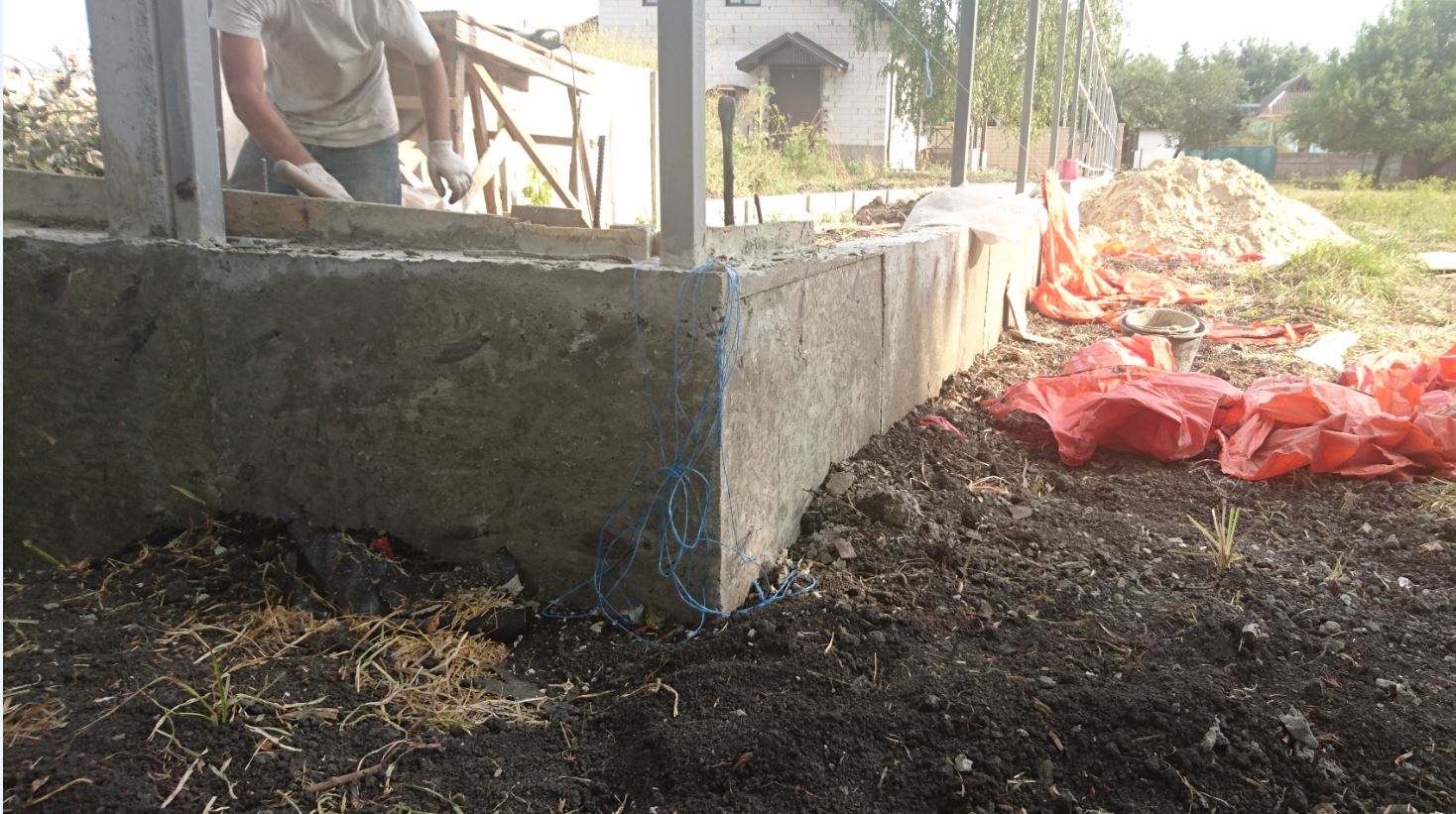

Gitan Опубліковано: 21 серпня 2017 Автор Поділитись Опубліковано: 21 серпня 2017 (змінено) Ставим крышки на фундамент забора. И наконец закончили отливку фундамента забора. Змінено 21 серпня 2017 користувачем Gitan 1 Посилання на коментар Поділитися на інших сайтах More sharing options...

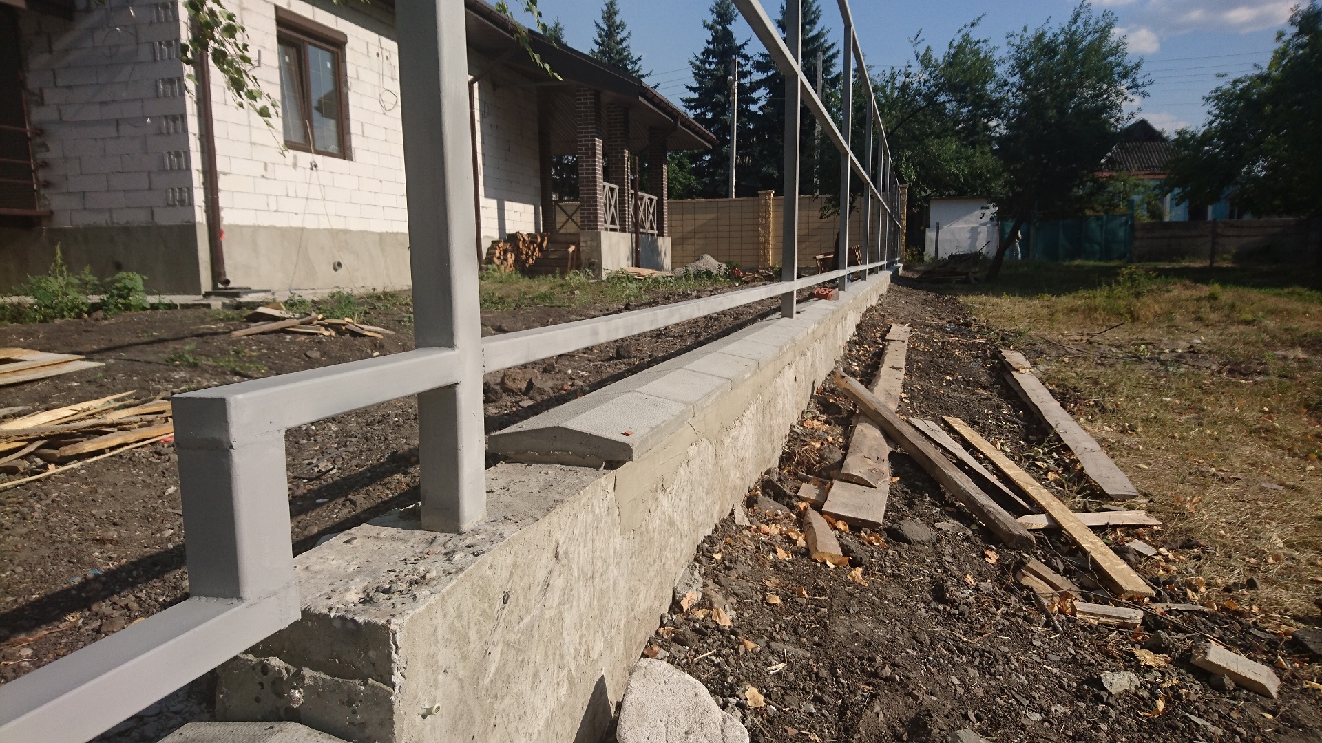

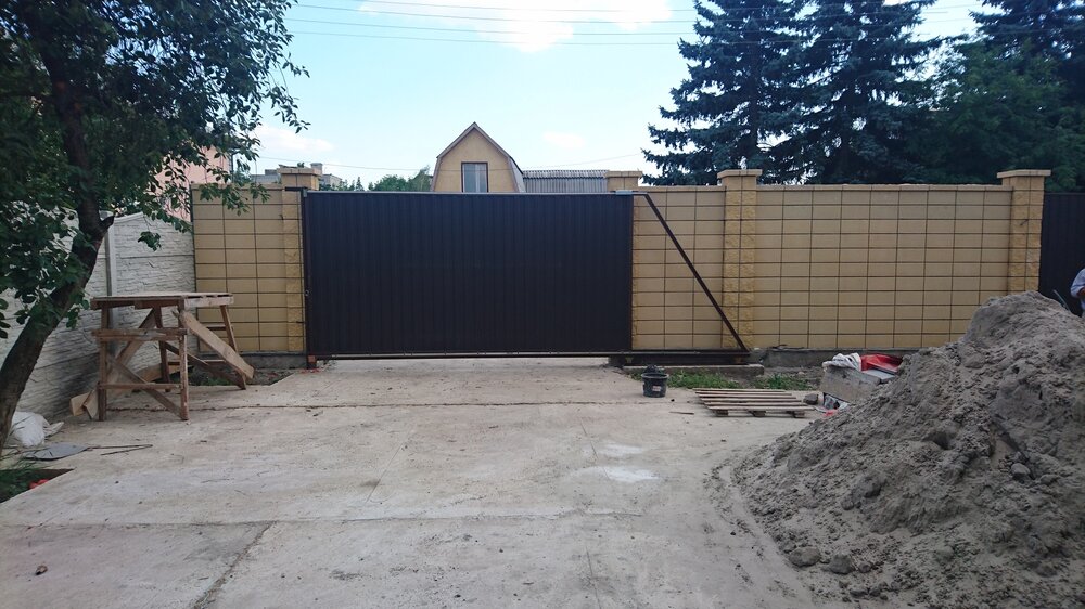

eam Опубліковано: 22 серпня 2017 Поділитись Опубліковано: 22 серпня 2017 Столбы ворот - 80*80*3 мм А скажи, пожалуйста, туда влезут трубы 100х100? Или 80 - это максимум что влезет в то подготовленое отверстие в блоке? Посилання на коментар Поділитися на інших сайтах More sharing options...
Gitan Опубліковано: 22 серпня 2017 Автор Поділитись Опубліковано: 22 серпня 2017 А скажи, пожалуйста, туда влезут трубы 100х100? Или 80 - это максимум что влезет в то подготовленое отверстие в блоке? Влезут, но в притирку. Там проем 110*110 мм. Но я бы не рисковал. Лучше ставить 80*80*3 мм Будет куда дать смещение при небольшом смещении столба. 1 Посилання на коментар Поділитися на інших сайтах More sharing options...

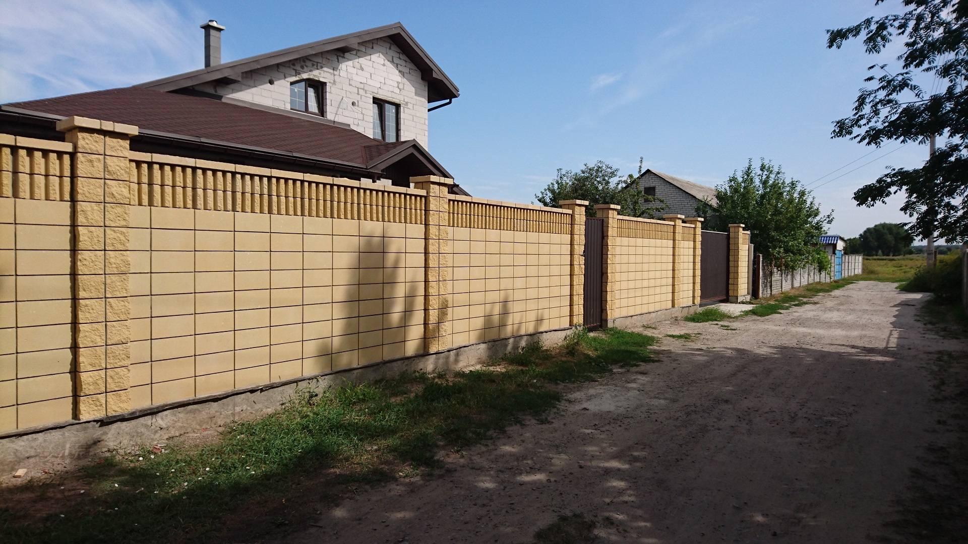

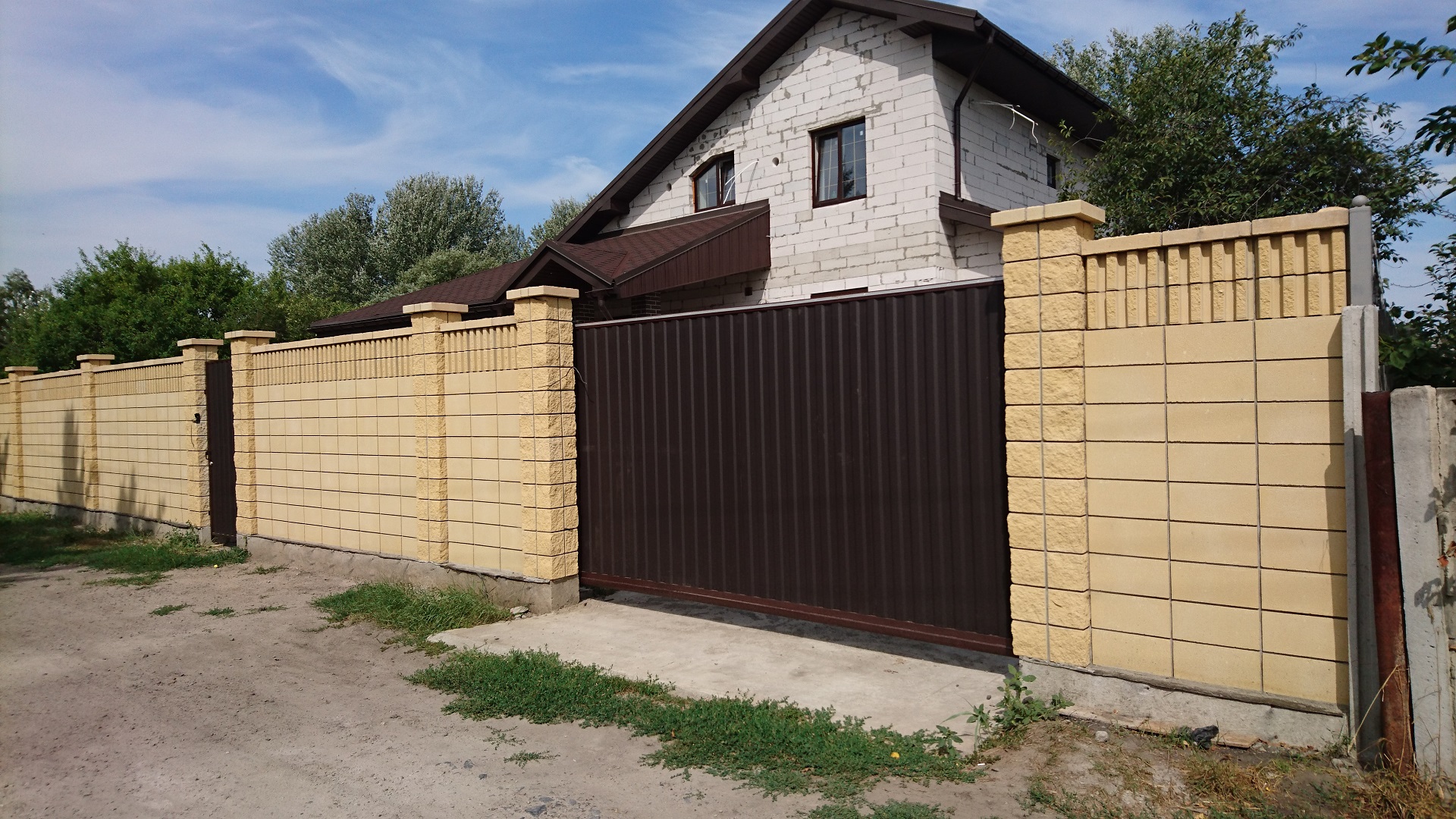

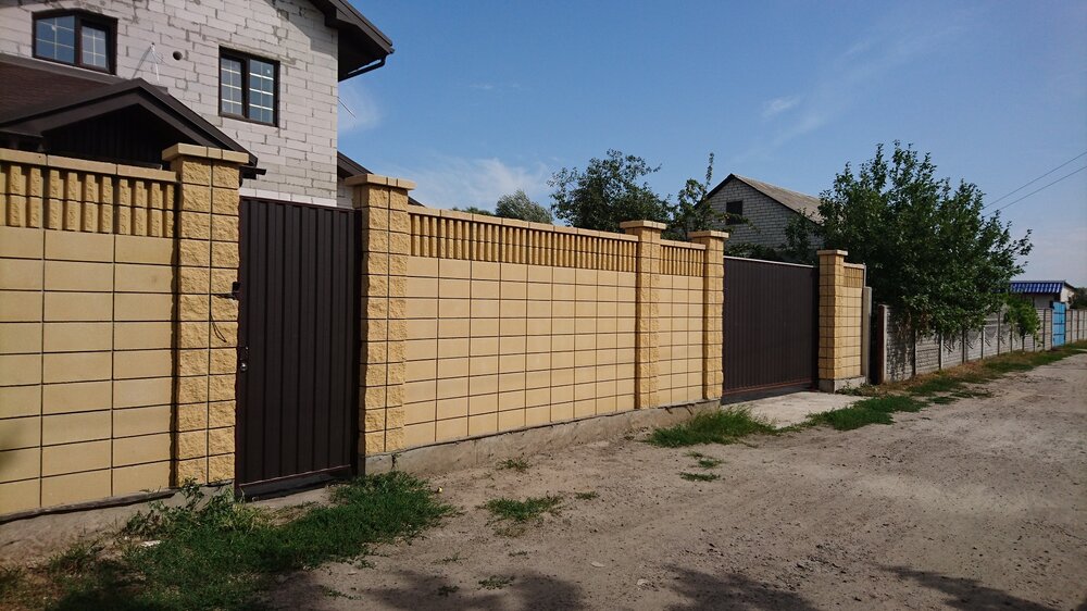

Gitan Опубліковано: 22 серпня 2017 Автор Поділитись Опубліковано: 22 серпня 2017 за согласование просят 15т грн Здается мне, что вы ошиблись на нолик. Получу согласование, отпишусь. Ну и финал строительства фасадного забора. Ворота и калитка в исполнении Виктора muvic. 16 Посилання на коментар Поділитися на інших сайтах More sharing options...
dushes86 Опубліковано: 22 серпня 2017 Поділитись Опубліковано: 22 серпня 2017 Ну и финал строительства фасадного забора. Ворота и калитка в исполнении Виктора muvic. Смотрится весьма добротно и солидно. Что думаете с бетоном внизу? просто подсыпка грунтом? И да, как Вы решили вопрос прышки забора - помню вы поднимали ветку на эту тему. Посилання на коментар Поділитися на інших сайтах More sharing options...
Gitan Опубліковано: 22 серпня 2017 Автор Поділитись Опубліковано: 22 серпня 2017 Смотрится весьма добротно и солидно. Что думаете с бетоном внизу? просто подсыпка грунтом? И да, как Вы решили вопрос прышки забора - помню вы поднимали ветку на эту тему. С улицы сделаю клумбу из дорожного бордюра и засыплю грунтом. Бетон скроется. Со стороны двора также будет клумба. С крышками решил повременить. Покрою гидрофобом и перезимуем. Посилання на коментар Поділитися на інших сайтах More sharing options...

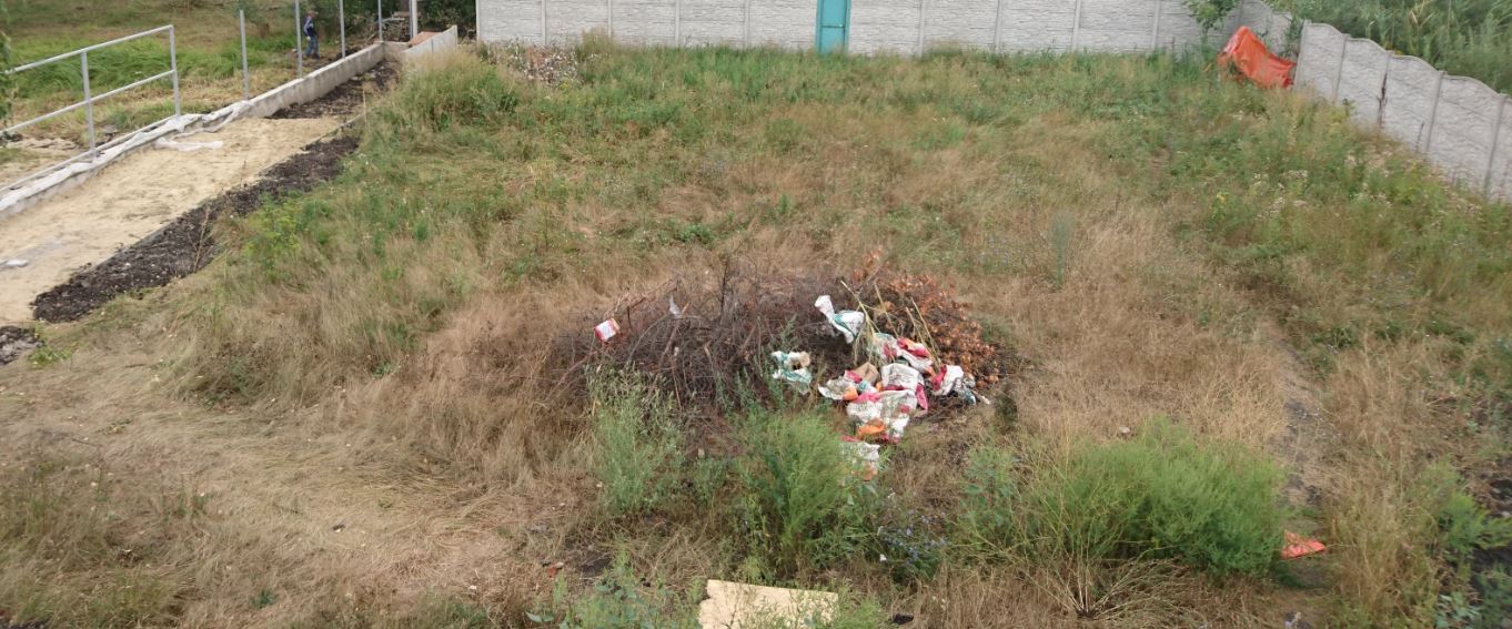

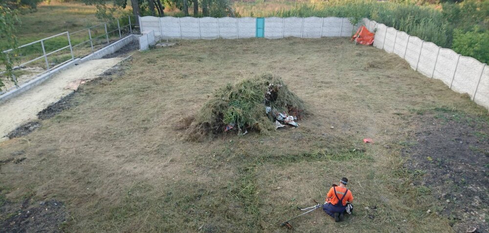

Gitan Опубліковано: 27 серпня 2017 Автор Поділитись Опубліковано: 27 серпня 2017 Решил разобраться с бурьяном на участке. Много лет он рос, засыхал и снова рос. В итоге образовались плотные заросли. Решил нанять профессионала. Было-стало. Посилання на коментар Поділитися на інших сайтах More sharing options...
HumanKM Опубліковано: 27 серпня 2017 Поділитись Опубліковано: 27 серпня 2017 Решил разобраться с бурьяном на участке. Много лет он рос, засыхал и снова рос. В итоге образовались плотные заросли. Решил нанять профессионала. Было-стало. Мені не вперше доводиться мати справу з брур"яном Скажу Вам власну думку Тример це гарно зараз, але погано потім. Залишається коріння і деякі культури так розростаються що потім дуже складно окультурювати землю. Тому ми рвемо все з корінням після дощу (так рветься, бо на суху дуже важко). Ще застосовую Ураган від сингенти, він вбиває й коріння котре перегниває за 1-2 зими. 1 Посилання на коментар Поділитися на інших сайтах More sharing options...
Gitan Опубліковано: 27 серпня 2017 Автор Поділитись Опубліковано: 27 серпня 2017 Мені не вперше доводиться мати справу з брур"яном Скажу Вам власну думку Тример це гарно зараз, але погано потім. Залишається коріння і деякі культури так розростаються що потім дуже складно окультурювати землю. Тому ми рвемо все з корінням після дощу (так рветься, бо на суху дуже важко). Ще застосовую Ураган від сингенти, він вбиває й коріння котре перегниває за 1-2 зими. Вы правы. Следующий этап - обработка Ураганом. По поводу ручной обработки бурьяна. Я не представляю, сколько стоит повыдергать бурьян на 5 сотках. Посилання на коментар Поділитися на інших сайтах More sharing options...
Tamburello Опубліковано: 27 серпня 2017 Поділитись Опубліковано: 27 серпня 2017 ураган - мощная штука. но не панацея. далеко не панацея пока победителем в номинации борьба с бурьянами с огромным отрывом лидирует фронтальный погрузчик... Посилання на коментар Поділитися на інших сайтах More sharing options...
Gitan Опубліковано: 27 серпня 2017 Автор Поділитись Опубліковано: 27 серпня 2017 ураган - мощная штука. но не панацея. далеко не панацея пока победителем в номинации борьба с бурьянами с огромным отрывом лидирует фронтальный погрузчик... Во-во. В следующем году буду делать мощение тротуарной плиткой и надеюсь привезут для работ что-то типа бобкэт. Возможно придется верхний слой бурьяна снимать. Посилання на коментар Поділитися на інших сайтах More sharing options...
