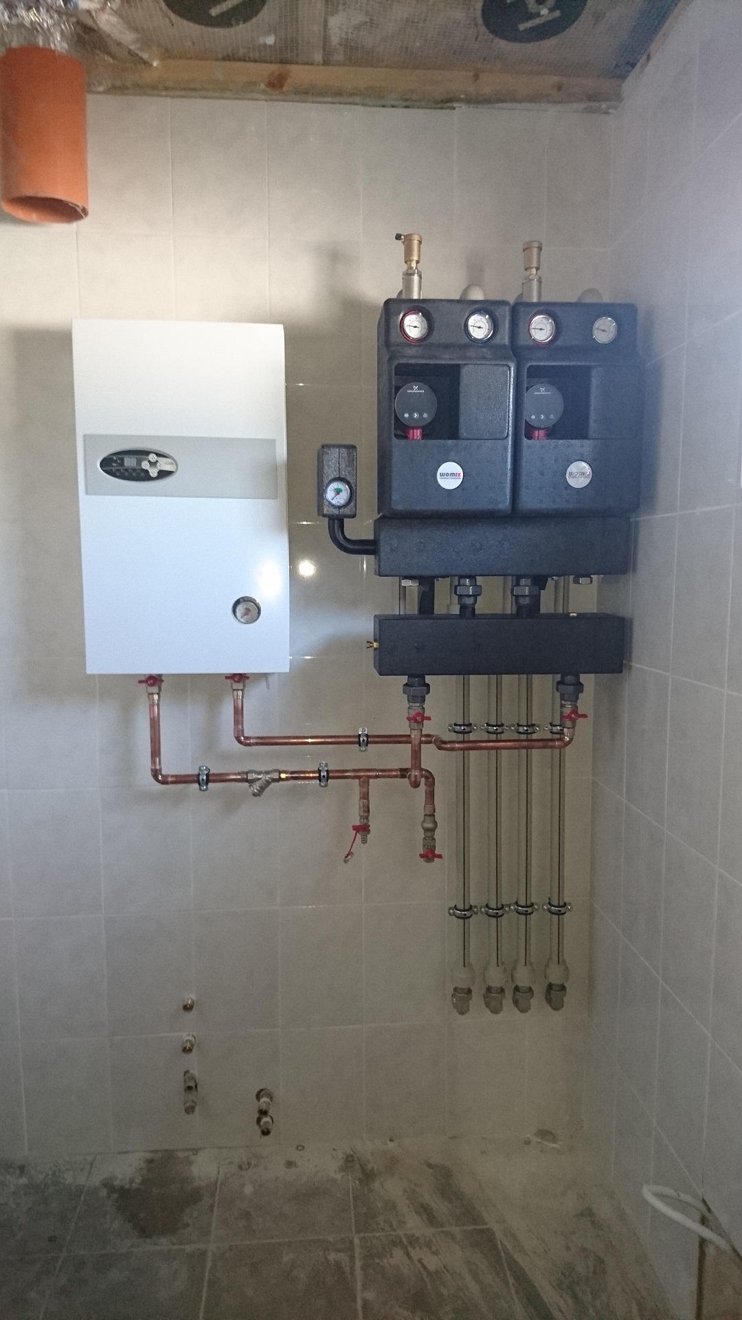

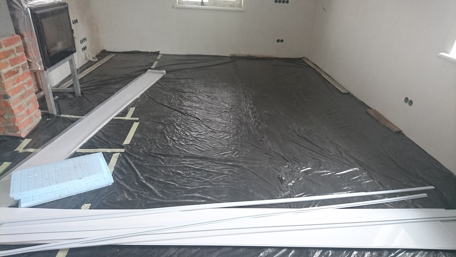

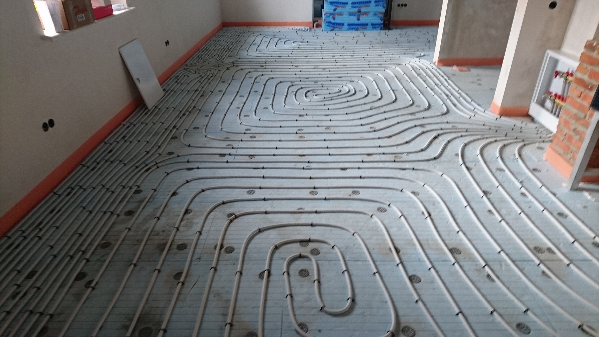

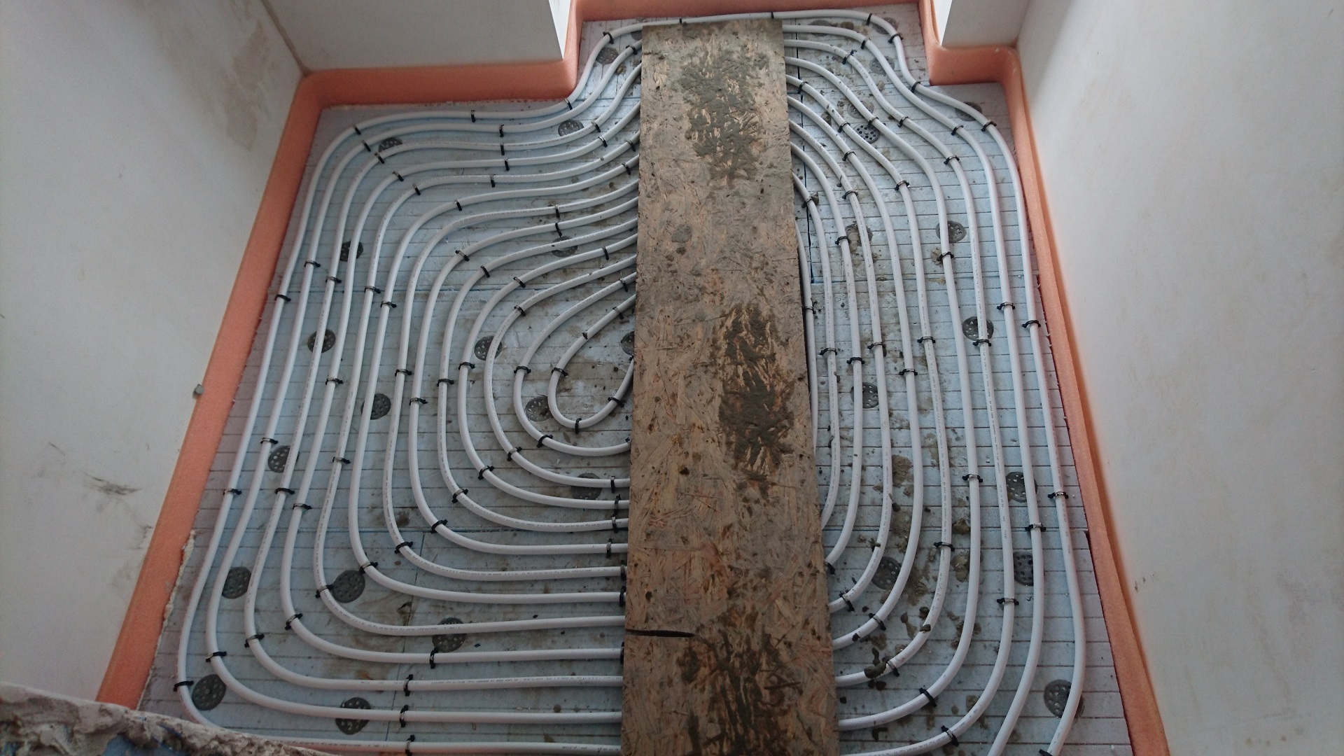

Gitan Опубліковано: 28 квітня 2017 Автор Поділитись Опубліковано: 28 квітня 2017 (змінено) Давненько не писал. За это время уложили трубу теплого пола и залили. В стяжку клали Адинол-150 и фибру. Песок мытый, цемент 1:3 Обложили часть котельной плиткой и начали собирать отопление. Змінено 28 квітня 2017 користувачем Gitan 5 Посилання на коментар Поділитися на інших сайтах More sharing options...
Татьяна5 Опубліковано: 28 квітня 2017 Поділитись Опубліковано: 28 квітня 2017 с шагом намотки не психанули? 1 Посилання на коментар Поділитися на інших сайтах More sharing options...
Gitan Опубліковано: 28 квітня 2017 Автор Поділитись Опубліковано: 28 квітня 2017 с шагом намотки не психанули? Не-не. Все по проекту. Вдоль стен шаг 5 см, внутри 10см. Посилання на коментар Поділитися на інших сайтах More sharing options...
iluminat78 Опубліковано: 28 квітня 2017 Поділитись Опубліковано: 28 квітня 2017 Давненько не писал. За это время уложили трубу теплого пола и залили. . Вот это основательный подход.Судя по экструдеру шаг трубы 10 см а под стенами 5? Мммммм-вкусненько! Сколько трубы пошло на Вашу квадратуру?Планирую себе на 60 кв. полов такое-же. Пока писал уже ответили о шаге Посилання на коментар Поділитися на інших сайтах More sharing options...

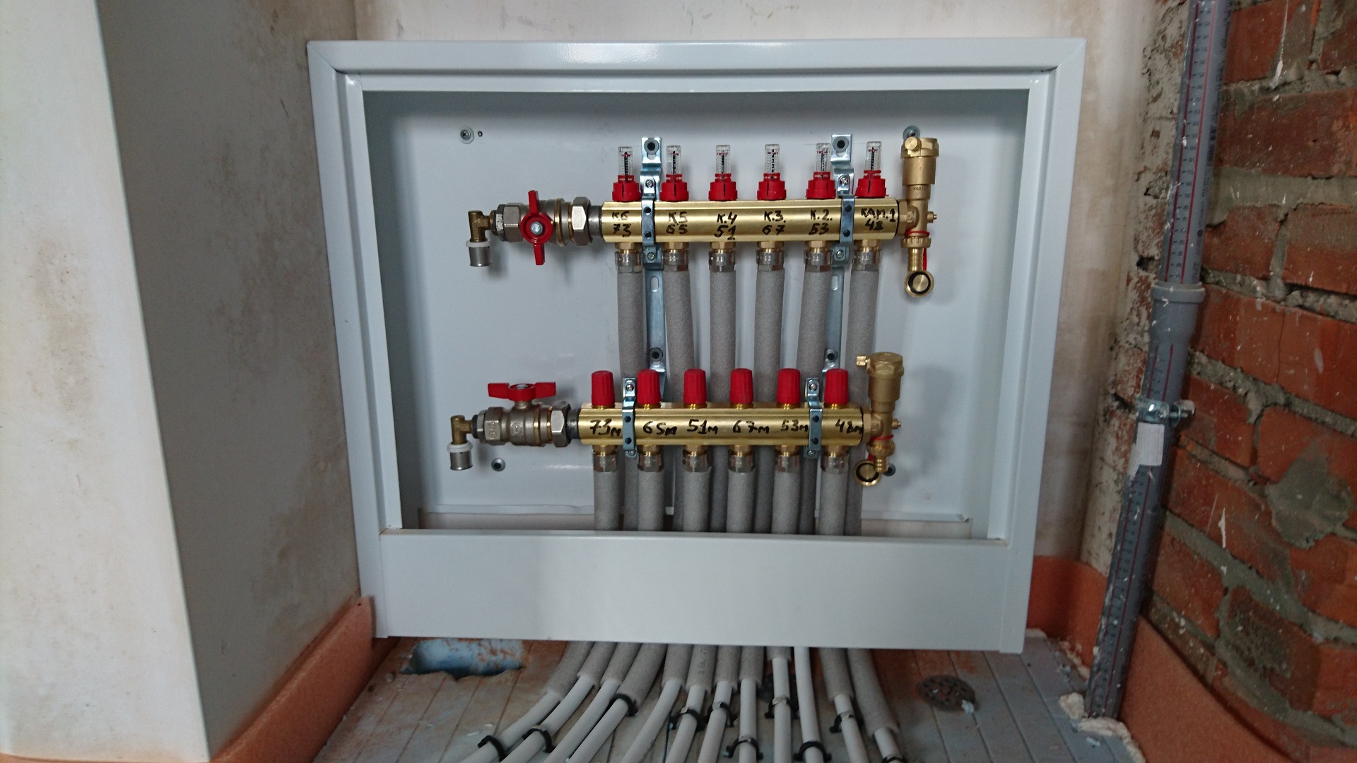

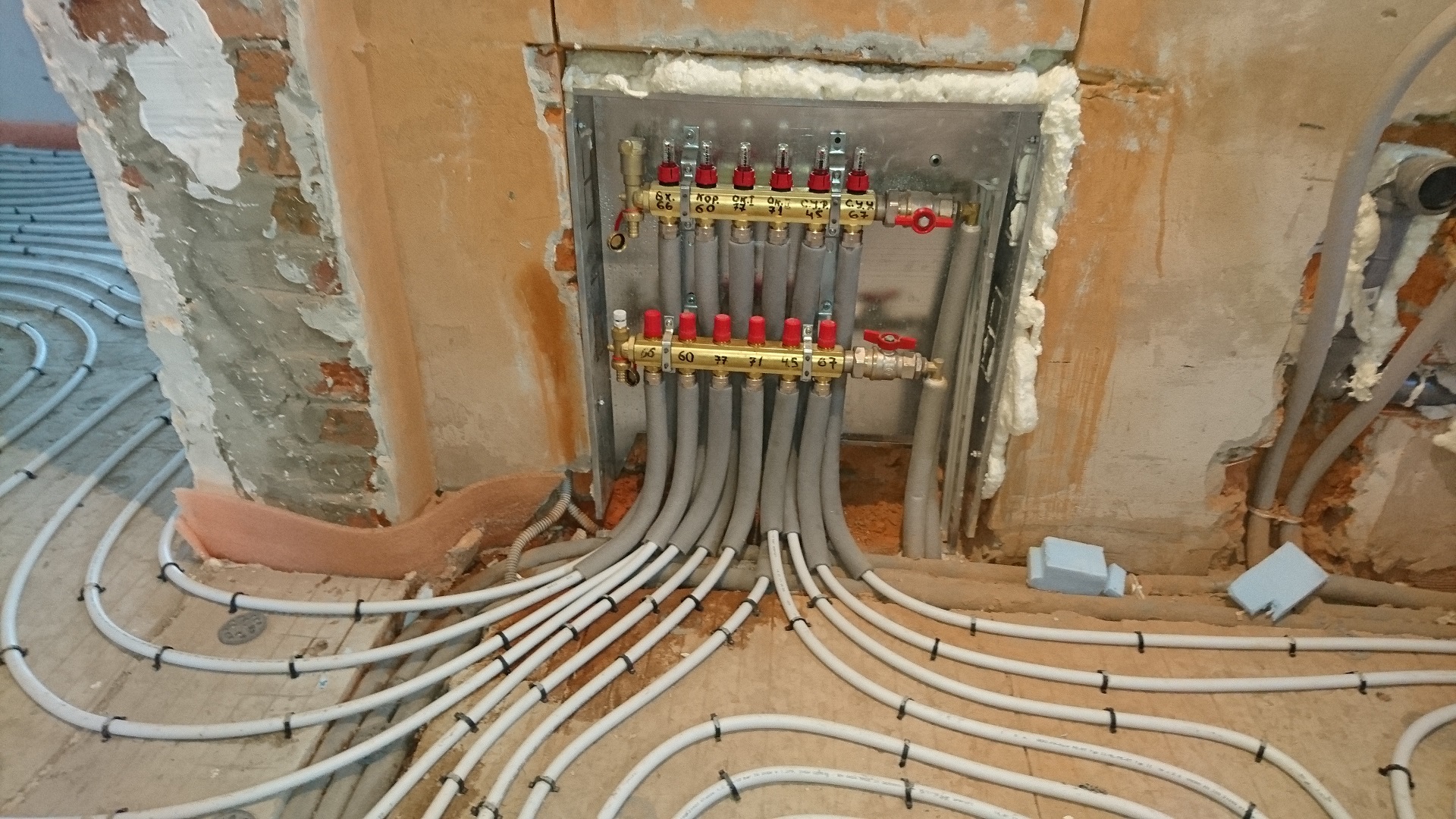

Gitan Опубліковано: 28 квітня 2017 Автор Поділитись Опубліковано: 28 квітня 2017 Вот это основательный подход.Судя по экструдеру шаг трубы 10 см а под стенами 5? Мммммм-вкусненько! Сколько трубы пошло на Вашу квадратуру?Планирую себе на 60 кв. полов такое-же. Пока писал уже ответили о шаге Забыл добавить фото гребенок. На них видны длины контуров. На 80 м.кв пола ушло 850 м.п трубы ф16. 2 Посилання на коментар Поділитися на інших сайтах More sharing options...

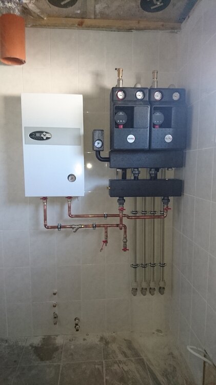

Gitan Опубліковано: 29 квітня 2017 Автор Поділитись Опубліковано: 29 квітня 2017 Во сколько вышел метр квадратный теплого пола материалы+работа? Сколько по времени заняло? Намотали за три дня. Заливали 3-4 дня. Процесс идет. Собирают систему отопления. Делает фирма. Дорого. Осознанно сделал выбор. Гарантируют работоспособность системы. Очень много получил ценных советов по конфигурации системы. Отговорили от теплового насоса. Хотя они оф. дилеры WOLF. На моем утепленном доме ТН будет окупаться очень долго. Не рекомендовали вакуумные коллекторы. При моем небольшом потреблении горячей воды (проживание 3 человека) они нецелесообразны. А затраты на обслуживание в сезон до 100 евро... Короче прилично мне сэкономили денег на ненужных элементох СО. Например, не ставлю батареи на 1 эт. Отказался от фанкойлов и ТН. Не буду подключать ТА на 2.5 куба, который стоит в подвале. Пока ставлю электрокотел и буду смотреть на затраты. И рассматриваю вариант установки на 1 эт сплит инвертора для воздушного обогрева. 6 Посилання на коментар Поділитися на інших сайтах More sharing options...

Prinyk Опубліковано: 3 травня 2017 Поділитись Опубліковано: 3 травня 2017 Не-не. Все по проекту. Вдоль стен шаг 5 см, внутри 10см. честно говоря впервые встречаю такую раскладку, такое ощущение что труба трубу греть будет, как по мне то слишком лишне, будут лишний обьем воды и естественно расход энергии Добавлено через 13 минут Забыл добавить фото гребенок. На них видны длины контуров. На 80 м.кв пола ушло 850 м.п трубы ф16. это 96 литров воды в трубах, при средней раскладке 10 см вдоль стен и 15 внутри было бы 68 литров 1 Посилання на коментар Поділитися на інших сайтах More sharing options...
Gitan Опубліковано: 3 травня 2017 Автор Поділитись Опубліковано: 3 травня 2017 честно говоря впервые встречаю такую раскладку, такое ощущение что труба трубу греть будет, как по мне то слишком лишне, будут лишний обьем воды и естественно расход энергии .... это 96 литров воды в трубах, при средней раскладке 10 см вдоль стен и 15 внутри было бы 68 литров У меня нет повода сомневаться в расчетах по проекту. По финалу контура будут настраиваться по тепловизору. В отличии от первого проектанта, который понаставил под каждым окном батареи и теплый пол. Я сказал поставить фанкойлы, так он и их влепил в каждую комнату. В итогу получилось на 46 кВт оборудования. Это при 10 кВт расчетных теплопотерь. Чем различаются СО с разным количеством теплоносителя? Посилання на коментар Поділитися на інших сайтах More sharing options...
mastervovik Опубліковано: 3 травня 2017 Поділитись Опубліковано: 3 травня 2017 Чем различаются СО с разным количеством теплоносителя? Должно быть все ок, теоретически должна повысится инерционность системы, но за счет уменьшеного шага может то на то и выйдет. Почему я против такого мелкого шага, он хрош для основного СО, но для комфортного юзания пола не очень, т.к. в межсезонье температура пола будет часто некомфортной для хотьбы (или слишком теплой или слишком холодной). Посилання на коментар Поділитися на інших сайтах More sharing options...
Prinyk Опубліковано: 3 травня 2017 Поділитись Опубліковано: 3 травня 2017 У меня нет повода сомневаться в расчетах по проекту. По финалу контура будут настраиваться по тепловизору. В отличии от первого проектанта, который понаставил под каждым окном батареи и теплый пол. Я сказал поставить фанкойлы, так он и их влепил в каждую комнату. В итогу получилось на 46 кВт оборудования. Это при 10 кВт расчетных теплопотерь. Чем различаются СО с разным количеством теплоносителя? я же не говорю что будет плохо работать, а смотрю с точки зрения зачем переплачивать, у меня пирог стен аналогичный Вашим, уже три зимы отапливаюсь с вышеозвученым шагом труб, по поводу тепловизора вообще не могу даже представить что можно им настроить, Вы сами будете по ходу жизни в доме под себя все подстраивать будете, так как то где-то полотенчик сильно греет, где-то плита, холодильник и т.д., а дискомфорт будет однозначно, вот сейчас допустим пол не греет, а босяком ходить не очень, если его включить то будет жарко, да и зачем газ палить - это же деньги. имхо - хуже не будет но можно было сэкономить прилично и иметь тот же результат Посилання на коментар Поділитися на інших сайтах More sharing options...
Gitan Опубліковано: 3 травня 2017 Автор Поділитись Опубліковано: 3 травня 2017 смотрю с точки зрения зачем переплачивать Это переплата на большее количество труб? Ну если единоразово, то не страшно. Плохо если постоянно потом платить за ошибку. Посилання на коментар Поділитися на інших сайтах More sharing options...
Prinyk Опубліковано: 4 травня 2017 Поділитись Опубліковано: 4 травня 2017 Это переплата на большее количество труб? Ну если единоразово, то не страшно. Плохо если постоянно потом платить за ошибку. да трубы тянут за собой все остальное - колектор больше, расширительный бак и т.д... Главное это Вас устраивает и это хорошо. Посилання на коментар Поділитися на інших сайтах More sharing options...
Tamburello Опубліковано: 4 травня 2017 Поділитись Опубліковано: 4 травня 2017 Это переплата на большее количество труб? Ну если единоразово, то не страшно. Плохо если постоянно потом платить за ошибку. а что даст бОльший шаг трубы? я понимаю, если плита, в которую она вмурована была бы 3-4 см толщины. но если это хотяб рекомендуемые 7-8 см - то зебры нет а вопрос инерционности... имеем 96 литров против 68 = 28 литров разницы. плита же на 80 метрах квадратных и 7 см будет 6400 литров. 28 и 6400 как-то несравнимые величины. Посилання на коментар Поділитися на інших сайтах More sharing options...
