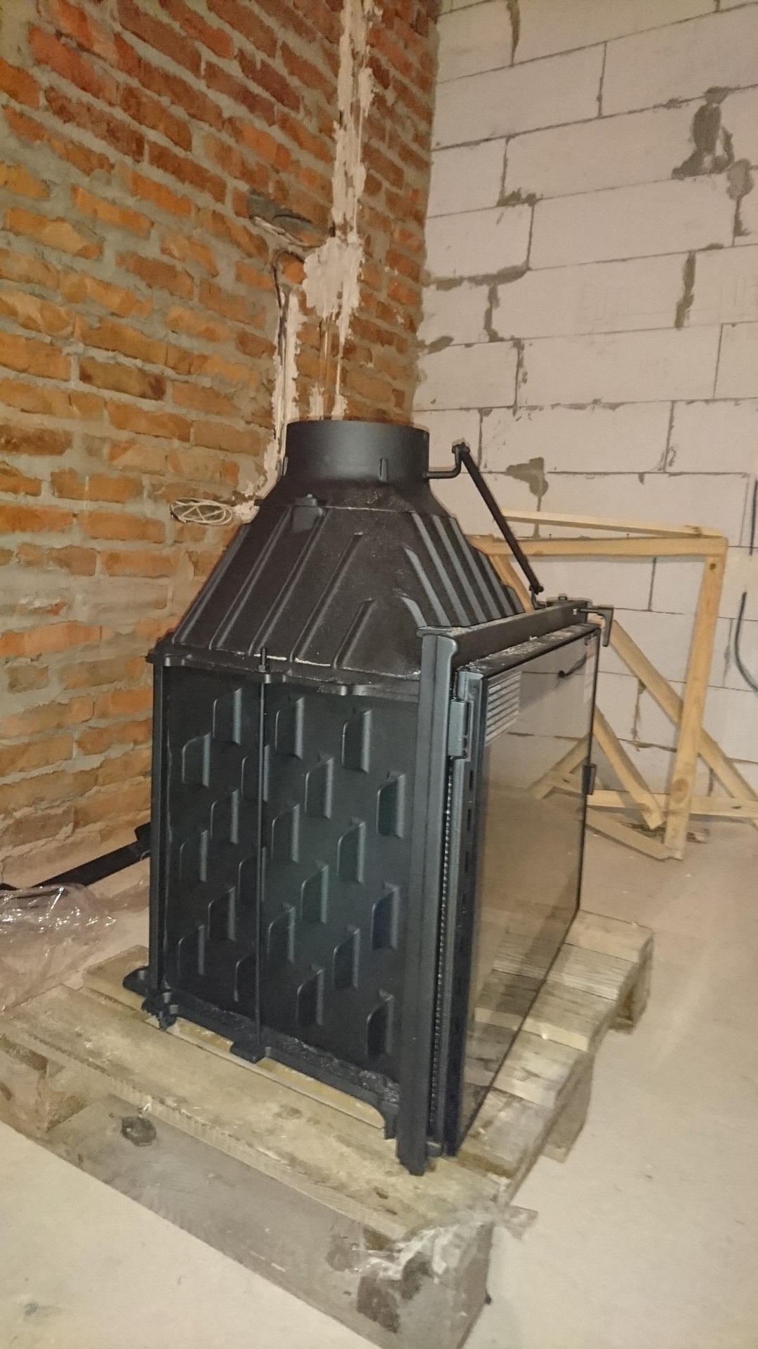

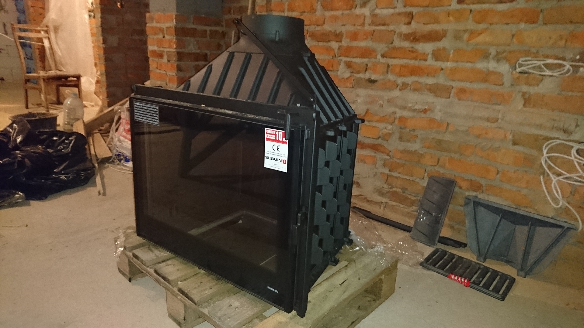

Муки выбора каминной топки окончены. Остановился на топке Seguin Europa 7 Black Line + Dafs. Критерии выбора:
- стеклянная дверца с тонкой рамкой
- подача воздуха из вне
- мощность камина не более 14 кВт
- ширина топки не более 700 мм (ограничен по ширине установки)
- наличие зольника
- вес топки
kamin.cn.ua/products/kaminnaya-topka-seguin-europa-7-black-line
Рассматривал топку Dovre 2180 CBS, но понял, что она для моих теплопотерь дома в 7кВТ сильно мощная. Придется топить ее ниже номинальной мощности, что приведет с низкому КПД и закопчении стекла и т.д Обратил внимание на топку Dovre 2176 CBS. Вроде и мощность подходит (14кВТ) и габарит поменьше и уже почти решился.. Поехал в салон договариваться с за монтаж и увидел Seguin.
Я понял, вот то что мне надо.. Вес 155 кг, размер до 700 мм по ширине, подача воздуха с улицы и РУЧКА! как я хотел :)
Сделал предоплату и ждем.

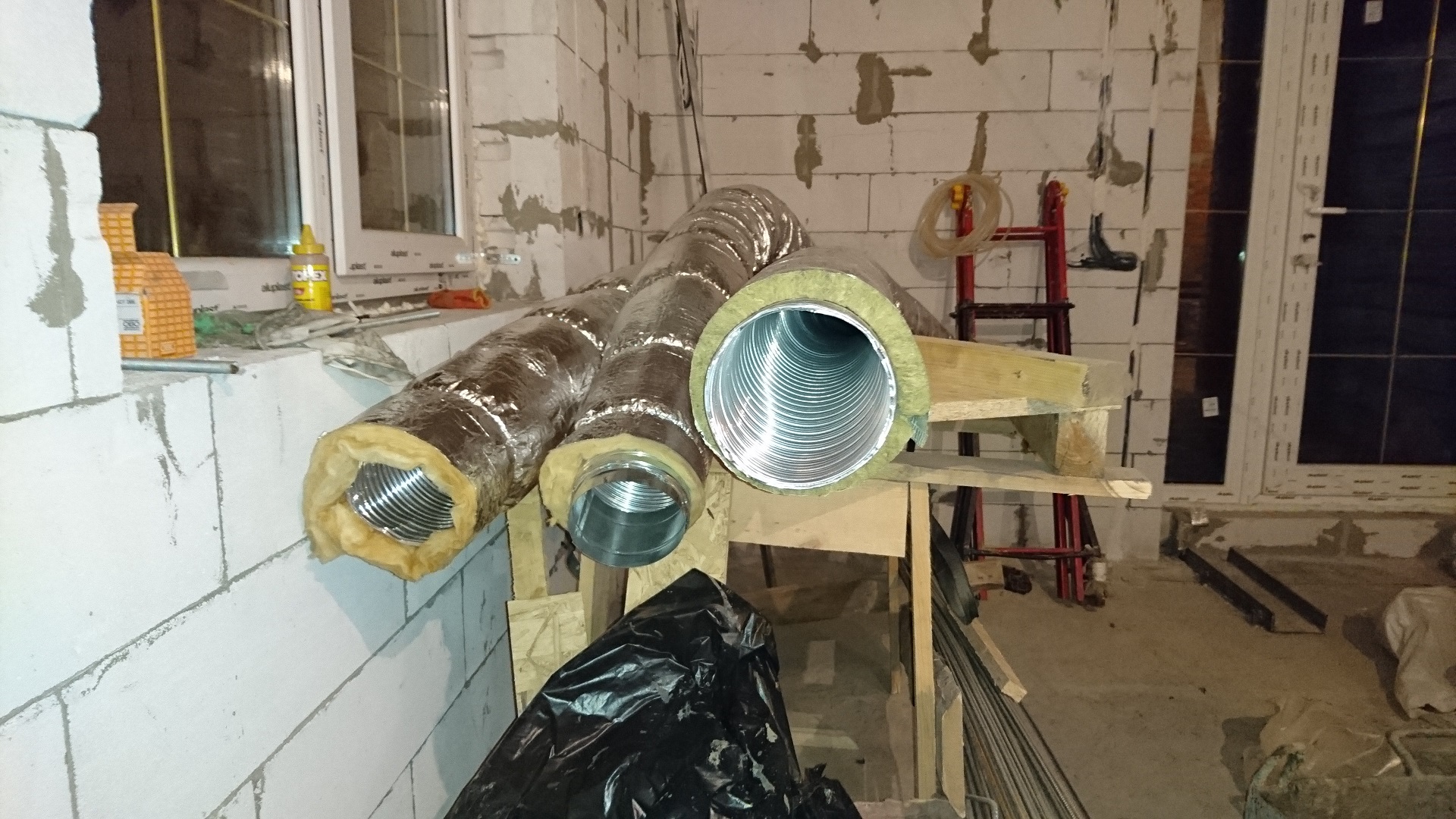

Буду делать разводку водуховодами из тепловой камеры в смежные комнаты и в спальни на 2 этаже. Процесс монтажа выложу дополнительно.
Если будете делать САМИ, то все получится...:beer: (может читали мою темку про установку камина и разводку, где и при фишки всякие и про шишки...:()
И кстати с такими теплопотерями (7кВт, во что верится с трудом), то вполне можно одним камином обойтись... правда жить нужно постоянно, чтоб хотя бы пару раз в день дровишек подкладывать.
Я мог бы без отопления обойтись, только вот везде трубы не заведешь... а в с/у в ватнике ходить не сильно удобно...:D
Спасибо, вашу тему помню. Только надо найти где про камин. 220 страниц обсуждений Оо

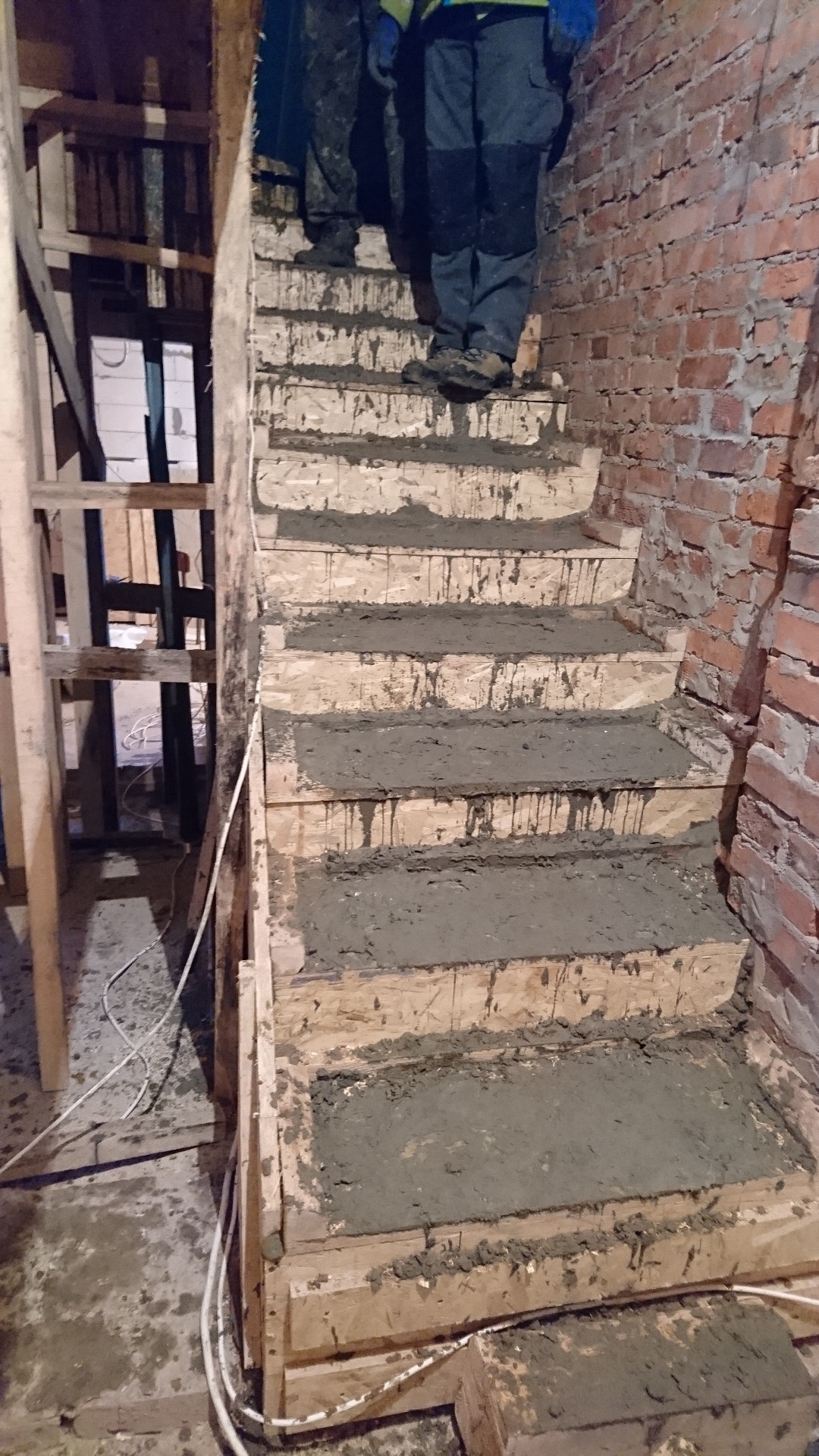

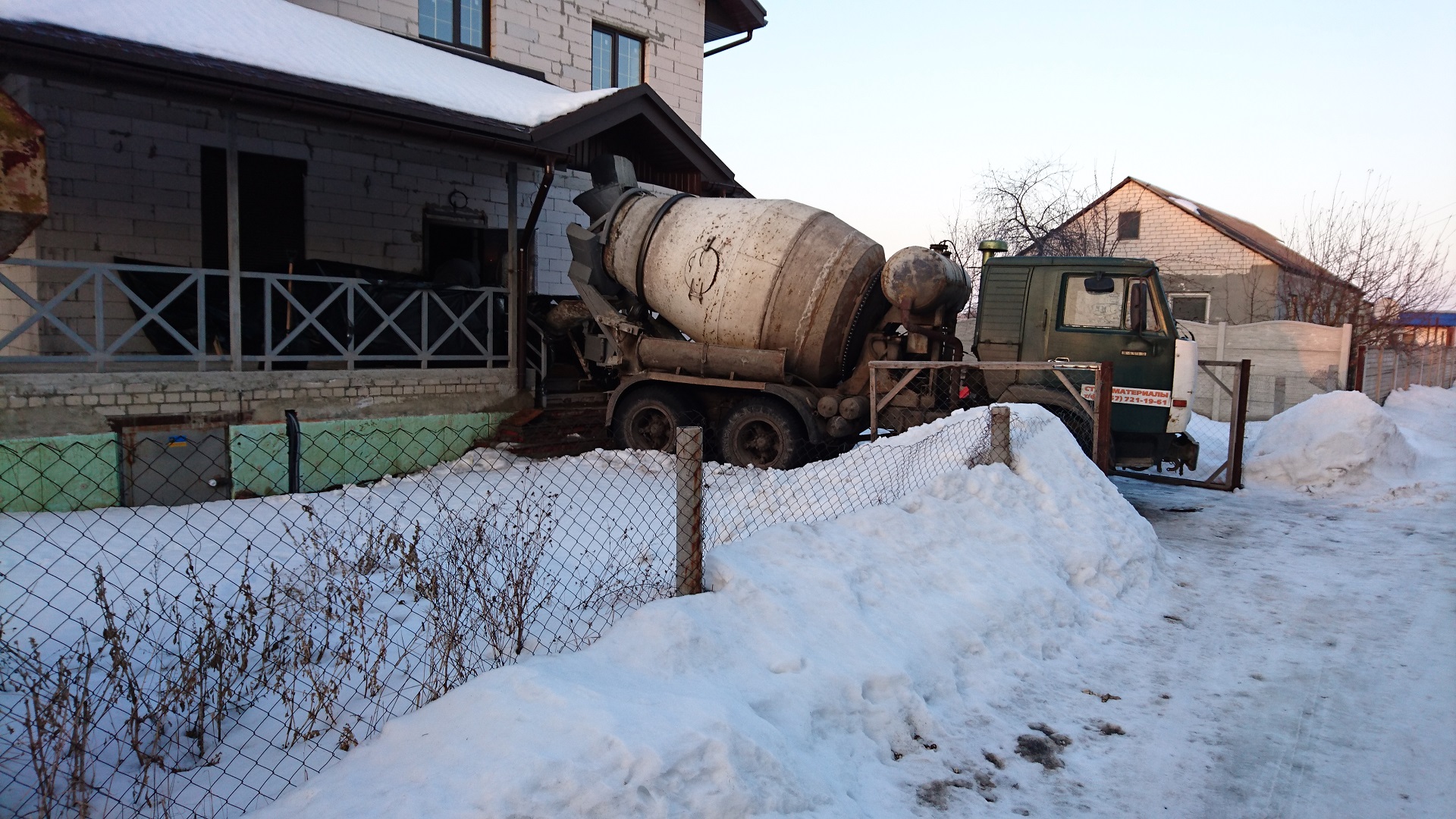

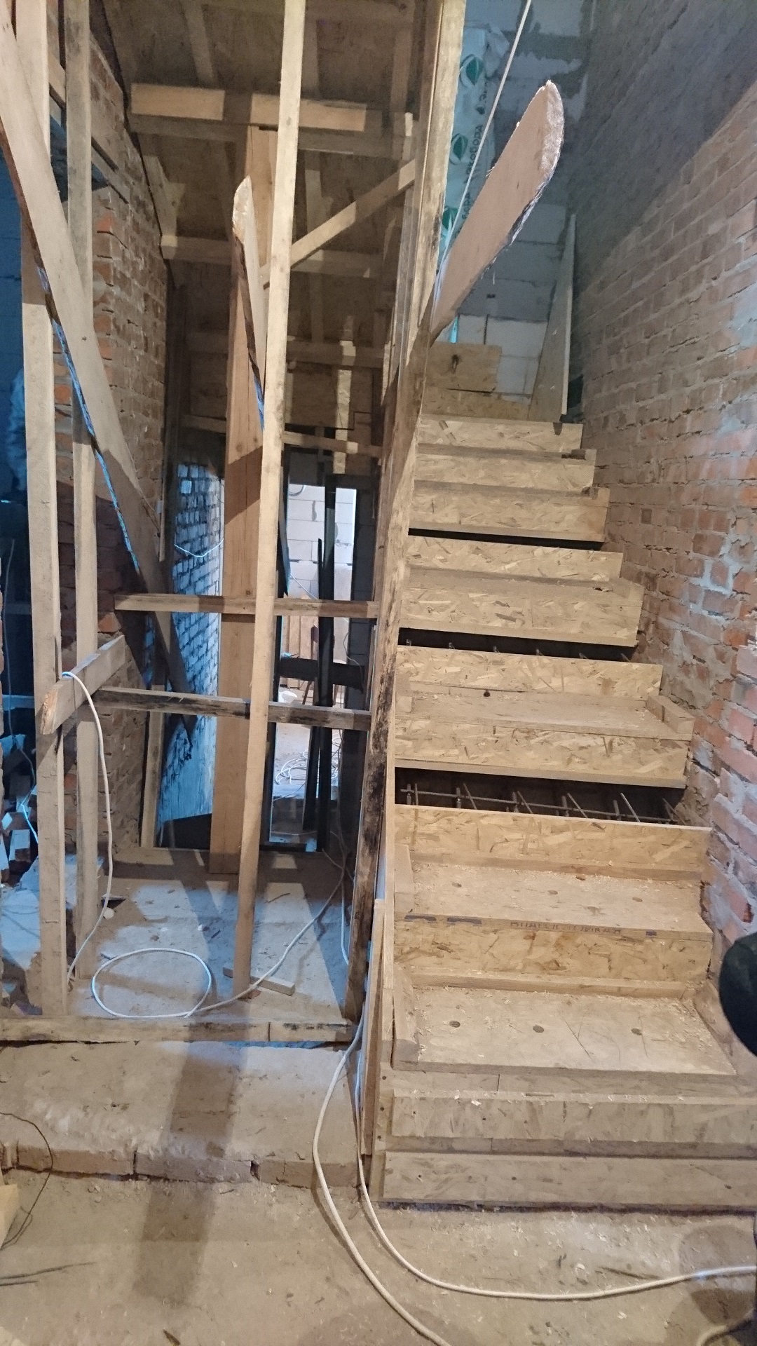

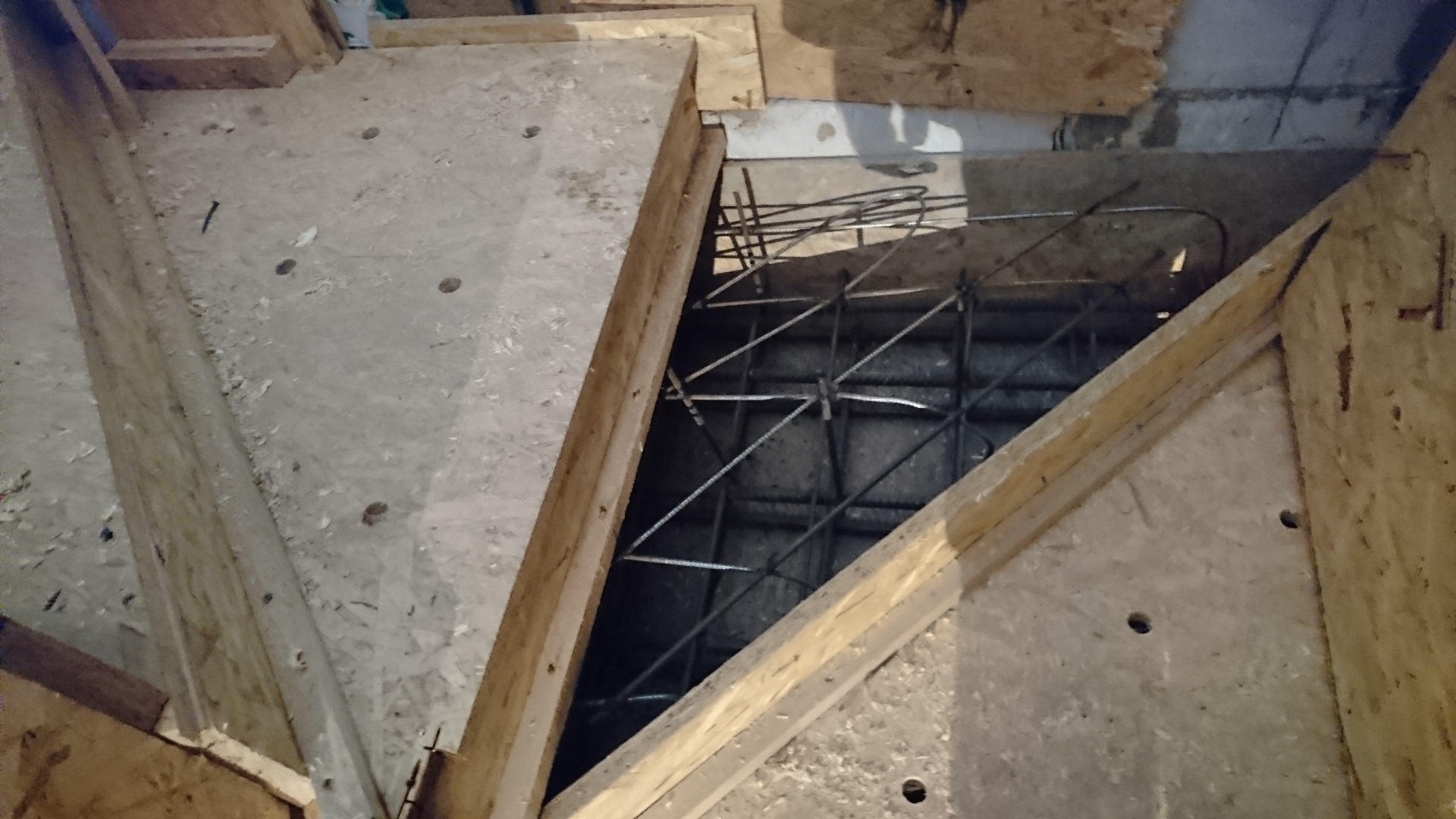

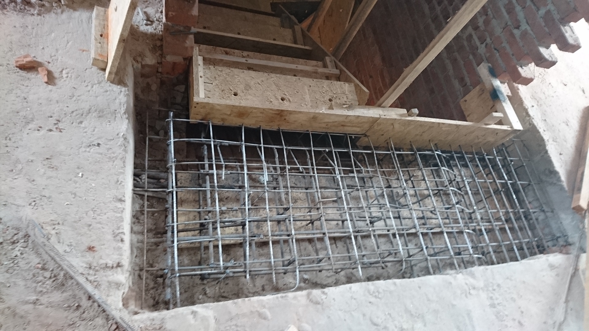

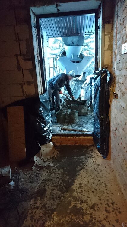

Заливаем лестницу на 2 этаж. Скрутили каркас и ОСБ 22мм и залили. Решено купить бетон из миксера. Качество выше и обеспечивается непрерывность конструкции. Конструктив просчитывался конструктором.
Откручивалась каждая третья крышка ступени и внутрь заливался бетон. Потом утрамбовка глубинным вибратором. Закрываем крышку и поднимаемся выше. Далее по алгоритму. :)
