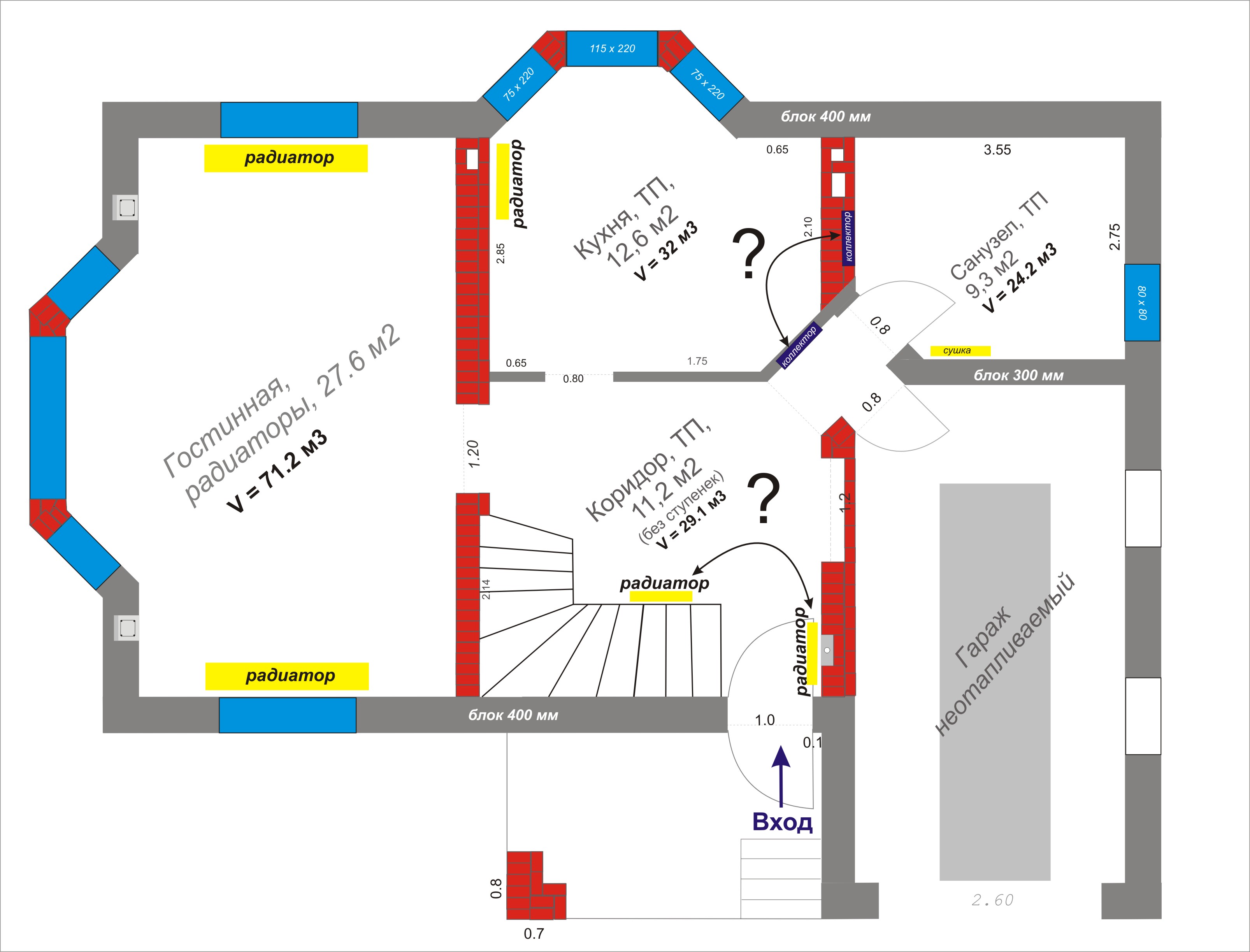

Sharkan Опубліковано: 23 грудня 2012 Автор Поділитись Опубліковано: 23 грудня 2012 Так, перерисовал немного рисунок, добавил два радиатора (дополнительно к ТП): один в кухне, другой в коридоре. Еще осталось два вопроса: 1) Радиатор тот что в коридоре, где лучше его установить - справа при входе (там, правда, над ним тогда получается электрощиток...) или же внутри - на стенке которая идет под лестницей (см. рис.) ? 2) Где лучше установить коллектор - в санузле (там логичнее, поскольку топочная под санузлом находится и санузел на 2-м этаже над коллектором будет) или же при входе в санузел, слева (там его никогда и никто видеть не будет) ? Посилання на коментар Поділитися на інших сайтах More sharing options...
Sharkan Опубліковано: 23 грудня 2012 Автор Поділитись Опубліковано: 23 грудня 2012 (змінено) Кстати, пробовал грубо посчитать ТП в санузле на первом этаже. Там я так понимаю ключевой пункт - теплопотери здания. Для их расчета я пользовался калькулятором: vladirom.narod.ru/stoves/heatcalc.html. Для моего санузла теплопоетри вышли 55 Вт/м2 (маловато как-то.... Для расчетов я взял 60 Вт/м2. Температуру воздуха взял 22.5 °C, температуру за бортом: - 10 °C (думаю средняя гле-то за зиму так и будет) Тогда согласно таблице средняя температура поверхности пола выходит 27.5 °C. Тогда температура теплоносителя выходит 32,6 °C. Опять таки обратившись к общеизвестным таблицам выходит и вправду что шаг между трубами нужно брать 200 мм (при диаметре трубы 16 мм). Это немного странно, поскольку Aquatherm рекомендует в ванных комнатах ложить с шагом 100 мм, в кухне 150 мм - ну а в жилых зонах уже по расчету. И что делать ? Кстати, когда разберусь уже до конца с расчетами - создам отдельную тему Змінено 23 грудня 2012 користувачем Sharkan Посилання на коментар Поділитися на інших сайтах More sharing options...
murava Опубліковано: 24 грудня 2012 Поділитись Опубліковано: 24 грудня 2012 Для расчета всеж необходимо принимать температуру на улице -22, расчет ведется на максимальное значение. Температура в ванной комнате в расчете принимается равной +25 3 Посилання на коментар Поділитися на інших сайтах More sharing options...

Sharkan Опубліковано: 24 грудня 2012 Автор Поділитись Опубліковано: 24 грудня 2012 (змінено) Ничего странного, Вам уже здесь предложили посчитать трубу для ТП по цене далеко за 30 гр, что хотите от производителя? Я бы на их месте рекомендовал шаг в 5 см Кто предложил - где предложение ? Добавлено через 5 минут Для расчета всеж необходимо принимать температуру на улице -22, расчет ведется на максимальное значение. Температура в ванной комнате в расчете принимается равной +25 Если так считать тогда получаются теплопотери 88 Вт/м2 Температура пов. пола тогды будет 32.5 градусов (еще в пределах нормы). Температура теплоноссителя тогда - 37.6 градусов Тогда шаг выходит 150 мм. Или я не прав ? Это для санузла 88 Вт/м2 ...для кухни там наверное выйдет 150 - даже думать боюсь. Буду считать. А какова температура берется в жилых помещениях ? 22 или 20 градусов ? Змінено 24 грудня 2012 користувачем Sharkan Посилання на коментар Поділитися на інших сайтах More sharing options...
murava Опубліковано: 24 грудня 2012 Поділитись Опубліковано: 24 грудня 2012 Для помещения нормой в расчетах есть 18...20 грд. До ста ватт на квадрат в ванных комнатах - норма. 1 Посилання на коментар Поділитися на інших сайтах More sharing options...

troll_9000 Опубліковано: 24 грудня 2012 Поділитись Опубліковано: 24 грудня 2012 Для расчета всеж необходимо принимать температуру на улице -22, расчет ведется на максимальное значение. Температура в ванной комнате в расчете принимается равной +25 Позвольте поправлю - "-22" это для Киева, для Луцка смотреть надо Посилання на коментар Поділитися на інших сайтах More sharing options...
Sharkan Опубліковано: 24 грудня 2012 Автор Поділитись Опубліковано: 24 грудня 2012 Позвольте поправлю - "-22" это для Киева, для Луцка смотреть надо Ну, для Луцка температурная зона вторая, для Киева первая. Соответственно должно быть потеплее. Но тут уж лучше перебдеть чем недобдеть Посилання на коментар Поділитися на інших сайтах More sharing options...
troll_9000 Опубліковано: 24 грудня 2012 Поділитись Опубліковано: 24 грудня 2012 Теплопотери на вентиляцию не забудьте, и нормально добдите все Посилання на коментар Поділитися на інших сайтах More sharing options...
Sharkan Опубліковано: 24 грудня 2012 Автор Поділитись Опубліковано: 24 грудня 2012 Теплопотери на вентиляцию не забудьте, и нормально добдите все Нужно софт толковый - тот калькулятор что у меня не учитывает вентиляцию. Буду сейчас гуглить софт - может что-то толковое и найду. Ребята, а Вы теплопотери чем считаете ? Посчитал темлопотери на кухню - выходит 116 Вт на квадрат при -22 за бортом и 20 внутри. Многовато Тогда темп. поверхности пола выходит 30 градусов. Температура теплоносителя 35,1 гр. Шаг выходит меньше чем 100 мм...совсе плЬохо Но это опять таки, калькулятором. Сейчас буду переходить к более серьезному софту Посилання на коментар Поділитися на інших сайтах More sharing options...
troll_9000 Опубліковано: 24 грудня 2012 Поділитись Опубліковано: 24 грудня 2012 Нужно софт толковый - тот калькулятор что у меня не учитывает вентиляцию. Буду сейчас гуглить софт - может что-то толковое и найду. Ребята, а Вы теплопотери чем считаете ? Q=0,337*объем*разница температур Это для вентиляции Посилання на коментар Поділитися на інших сайтах More sharing options...
Sharkan Опубліковано: 24 грудня 2012 Автор Поділитись Опубліковано: 24 грудня 2012 Q=0,337*объем*разница температур Это для вентиляции Ну а остальные теплопотери как (чем) считаете ? Посилання на коментар Поділитися на інших сайтах More sharing options...
troll_9000 Опубліковано: 24 грудня 2012 Поділитись Опубліковано: 24 грудня 2012 Ручками.Теплопотери.xls Пользуйтесь 1 Посилання на коментар Поділитися на інших сайтах More sharing options...
