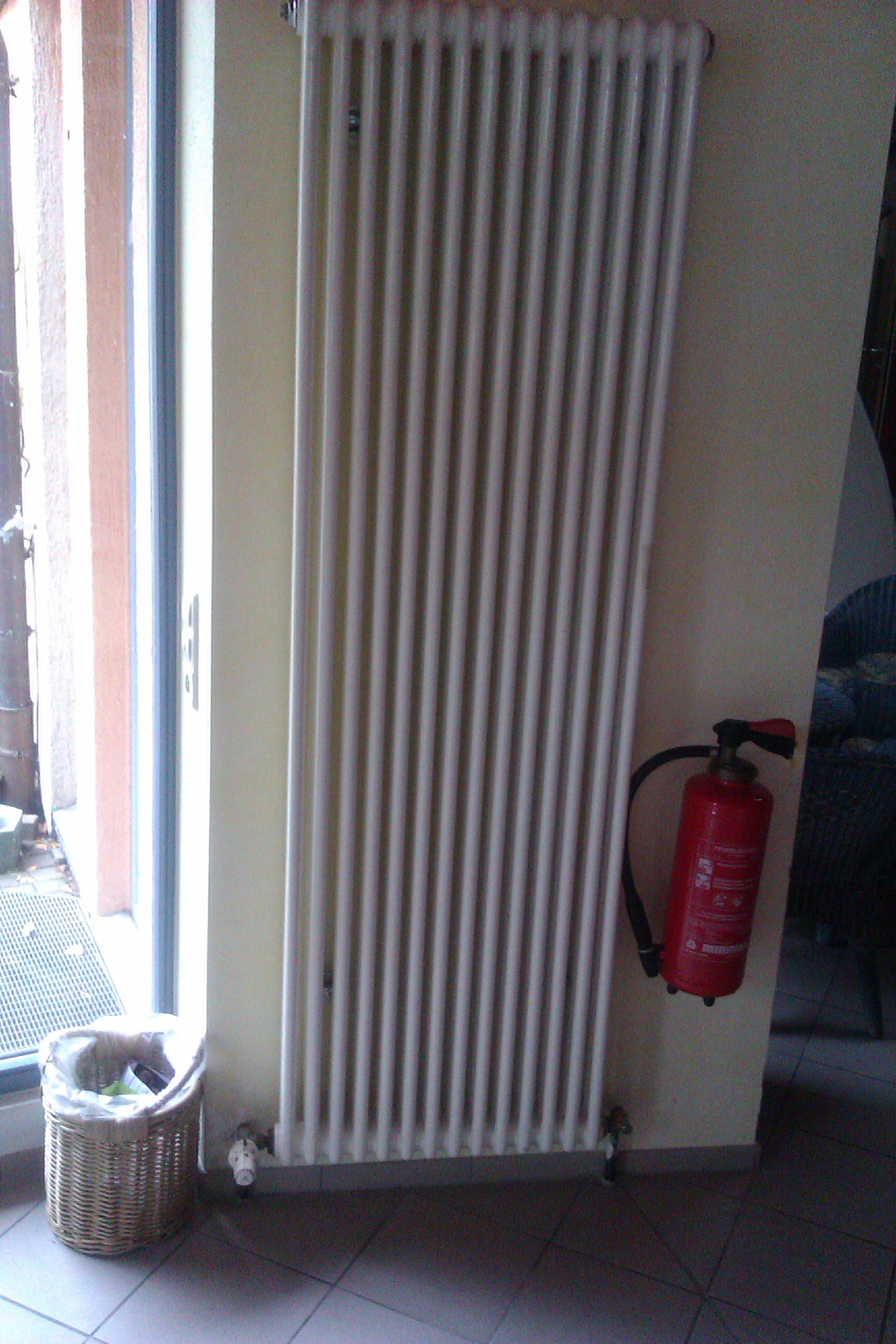

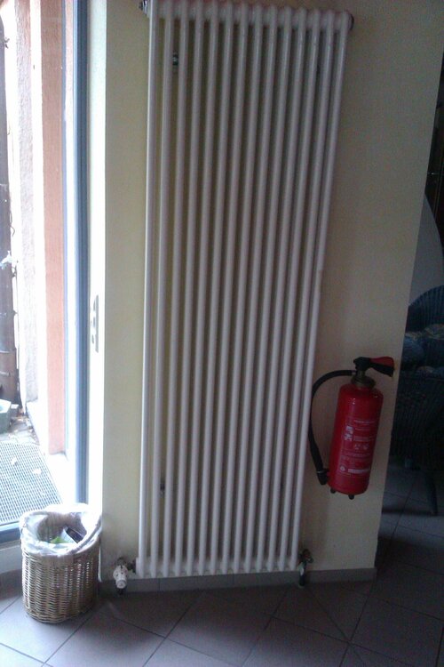

NNrabota Опубліковано: 21 грудня 2012 Поділитись Опубліковано: 21 грудня 2012 Вы уже живете??? И потому против? Или пока теория? Еще не живу. Только пробую разобраться в вариантах отопления. Против радиаторов потому, что не нравятся и негде ставить (окна до пола). Напольные конвектора - очень дорого, и, также, не нравятся. Не исключаю, что придется прибегнуть к традиционным решениям. Что может быть хуже холода и голода? Согласна, что холод - это плохо, а голод - ужасно! Посилання на коментар Поділитися на інших сайтах More sharing options...
