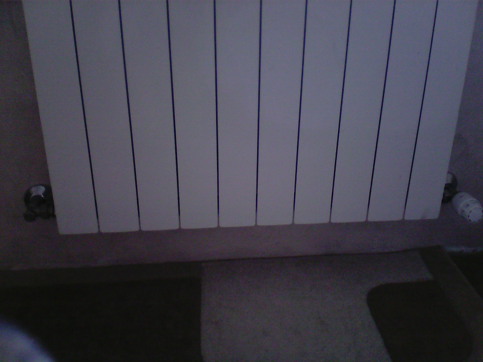

svetlan-ka Опубліковано: 12 січня 2013 Поділитись Опубліковано: 12 січня 2013 У ТС стоят на обратках головы, значит там не нижнее подключение. У ТС не знаю, а у меня нижнее. И стоят на обратках. Посилання на коментар Поділитися на інших сайтах More sharing options...
naupv Опубліковано: 12 січня 2013 Поділитись Опубліковано: 12 січня 2013 а у меня нижнее. И стоят на обратках. А фото покажете для интересу и общего развития? Посилання на коментар Поділитися на інших сайтах More sharing options...
svetlan-ka Опубліковано: 12 січня 2013 Поділитись Опубліковано: 12 січня 2013 Вот так у нас сделали Посилання на коментар Поділитися на інших сайтах More sharing options...
svetlan-ka Опубліковано: 12 січня 2013 Поділитись Опубліковано: 12 січня 2013 Слева подача. Она горячая. Обратка справа. На этой конкретной батарее она теплая. Эта батарея последняя в крыле. А предпоследняя батарея с холодной обраткой. И сама по себе еле теплая вверху, и почти холодная внизу. Добавлено через 1 минуту И еще. Для комнаты 13 кв.м количество секций нормальное? Посилання на коментар Поділитися на інших сайтах More sharing options...

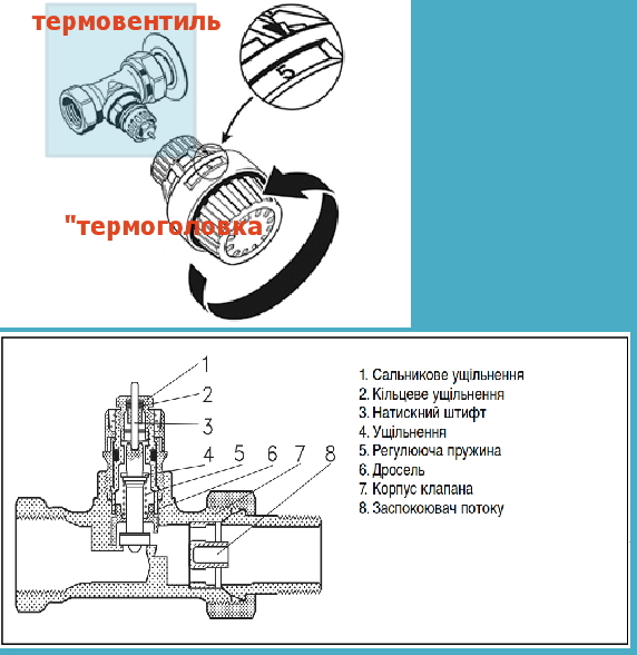

Korni Опубліковано: 12 січня 2013 Поділитись Опубліковано: 12 січня 2013 И сама по себе еле теплая вверху, и почти холодная внизу. Смотрите картинку. Это не обязательно так, но возможно. И еще. Для комнаты 13 кв.м количество секций нормальное? Зависит от теплопотерь комнаты. 1 Посилання на коментар Поділитися на інших сайтах More sharing options...
svetlan-ka Опубліковано: 12 січня 2013 Поділитись Опубліковано: 12 січня 2013 А какое в этой ситуации решение проблемы? Если снять на фиг термоголовы и поставить обычные краны? Посилання на коментар Поділитися на інших сайтах More sharing options...

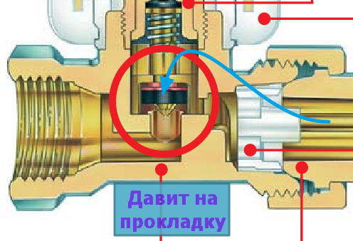

Korni Опубліковано: 12 січня 2013 Поділитись Опубліковано: 12 січня 2013 Если снять на фиг термоголовы и поставить обычные краны? Не снять, а поставить на место. И дело не в "термоголовке"... это некорректный термин, вообще. Дело в термовентиле. 2 Посилання на коментар Поділитися на інших сайтах More sharing options...
naupv Опубліковано: 12 січня 2013 Поділитись Опубліковано: 12 січня 2013 Вот так у нас сделали У Вас не нижнее подключение, а боковое. Алюминиевые радиаторы встречаются крайне редко с нижним подключением. А краны все-таки поставьте правильно. А еще это же свойство имеет и кран который стоит у Вас на подаче, это кран обратки, он слабо пропускает воду в обратном направлении. Резюме: монтажники тупо попутали обратки с подачами.:D 1 Посилання на коментар Поділитися на інших сайтах More sharing options...
svetlan-ka Опубліковано: 12 січня 2013 Поділитись Опубліковано: 12 січня 2013 Ну я имела в виду полностью этот узел убрать и поставить джакомини без термоголовки. А поставить на место - это как? На подачу? Добавлено через 56 секунд У Вас не нижнее подключение, а боковое. Алюминиевые радиаторы встречаются крайне редко с нижним подключением. А краны все-таки поставьте правильно. Я думала боковое -это когда вверху. Посилання на коментар Поділитися на інших сайтах More sharing options...
