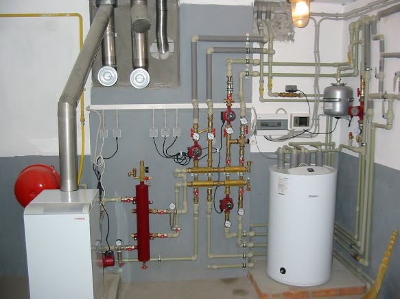

bambino Опубліковано: 4 січня 2013 Поділитись Опубліковано: 4 січня 2013 ловите, пжлст Посилання на коментар Поділитися на інших сайтах More sharing options...

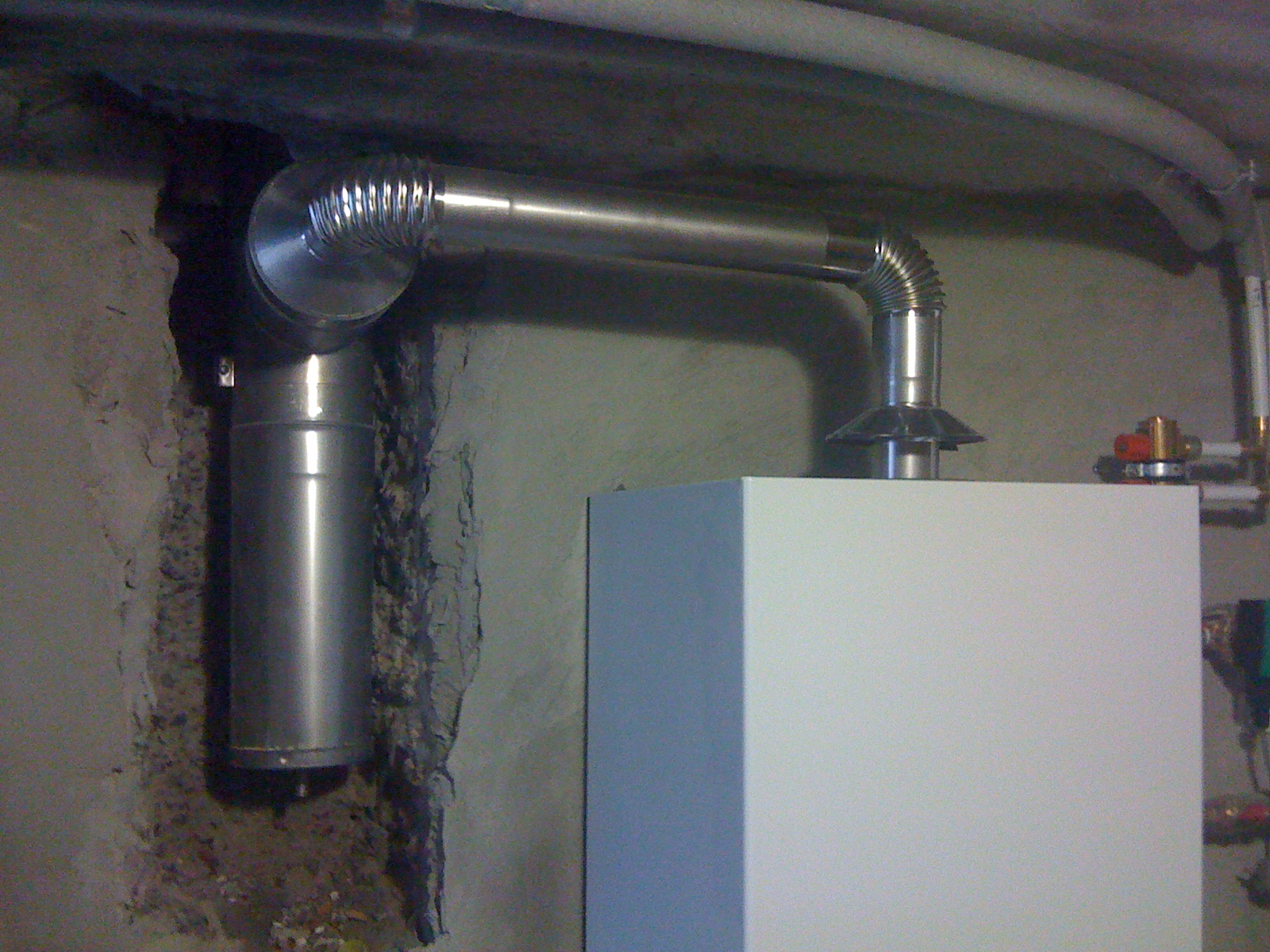

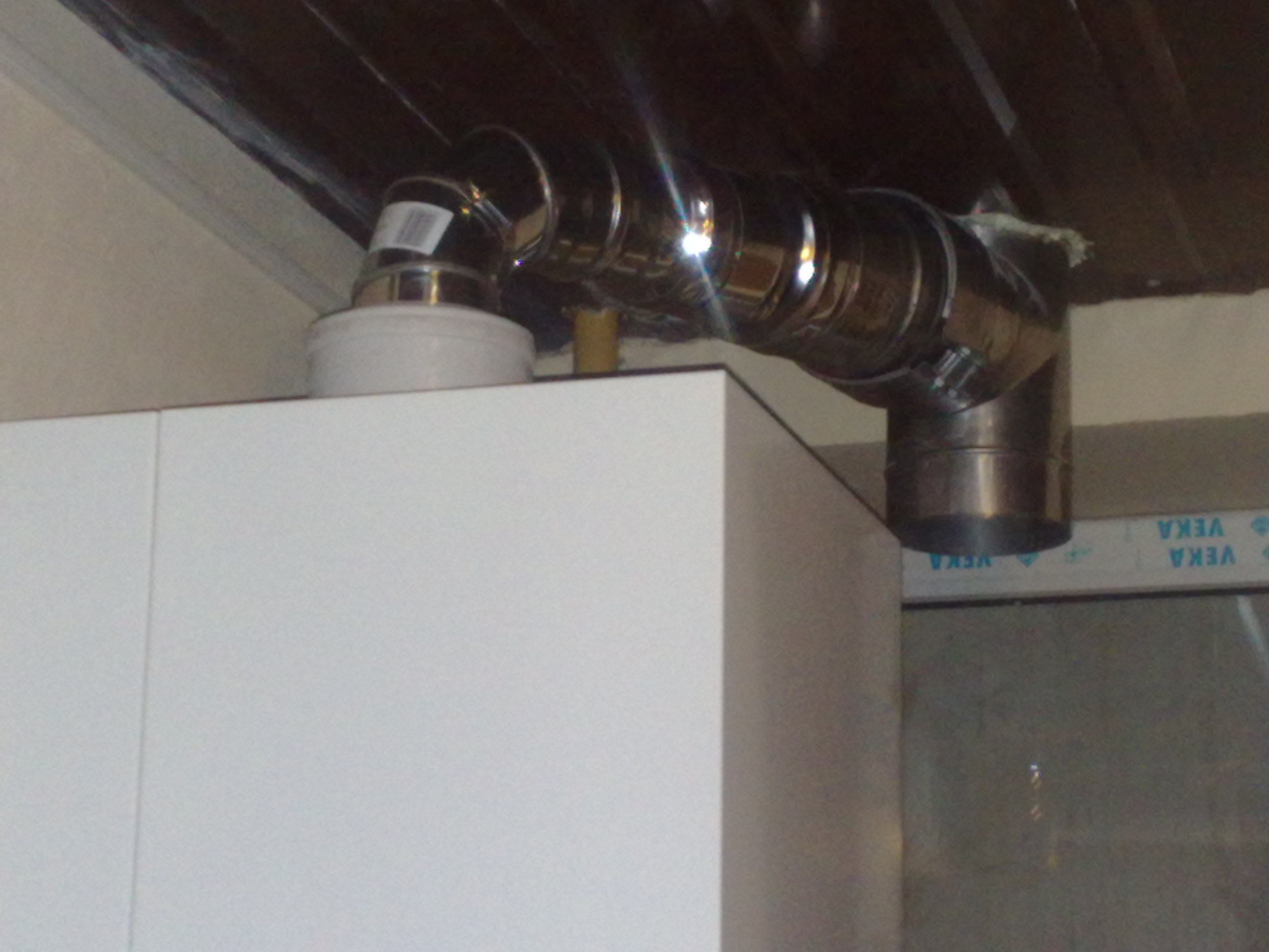

Сергей 31 Опубліковано: 4 січня 2013 Поділитись Опубліковано: 4 січня 2013 он в простой дымоход не монтируется. Не совсем так. 1 Посилання на коментар Поділитися на інших сайтах More sharing options...

naupv Опубліковано: 4 січня 2013 Поділитись Опубліковано: 4 січня 2013 Не совсем так. О давайте еще человека нагрузим о раздельном дымоудалении Посилання на коментар Поділитися на інших сайтах More sharing options...
