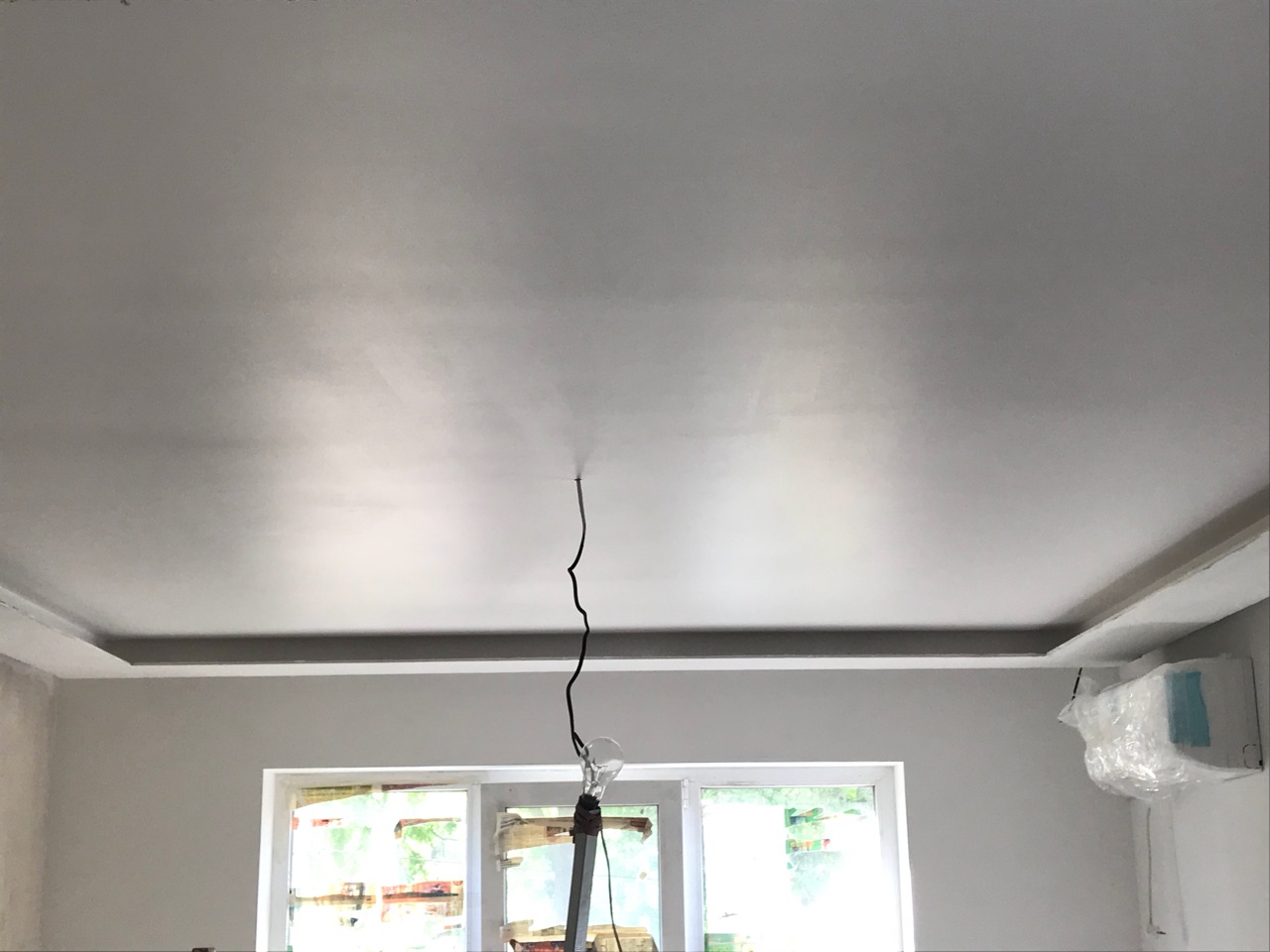

Natalka22 Опубліковано: 19 червня 2018 Поділитись Опубліковано: 19 червня 2018 Добрый вечер. Форумчане, нужен ваш взгляд на ситуацию, ваше мнение. Как писала ранее, выбрали тиккурилу джокер на потолок, в салоне, где покупали, дали указания, что да как, сказали не разбавлять краску, второй слой наносить, через 24 часа после первого, в общем все указания передала мастерам, что потолки нам делают. Сегодня пришли на стройку, посмотреть как дела обстоят, и вот, что мы видим, потолок 14кв.м покрашен, есть полосы, и нет пол банки краски, это 4,5л. На банке указан расход, 1л на 8-12квадратов. Стали выяснять куда ушло столько краски, выяснили, что краску все таки развели, процентов 10 где-то, точно разбавили, красили пол дня эти 14 квадратов без перерыва, мы так понимаем слоя четыре, это точно нанесли, потолок полосит. Завтра встречаемся с прорабом, будем разбираться. Хочу услышать ваше мнение, как с этим быть, чем чревата такая покраска в четыре слоя без промежутков, вообщем прокомментируйте пожалуйста. Всем спасибо. Посилання на коментар Поділитися на інших сайтах More sharing options...
Burulka33 Опубліковано: 19 червня 2018 Поділитись Опубліковано: 19 червня 2018 Просто Джокер почти глянцевая краска, такими красками 90 % маляров не умеют красить. Возможно ваши маляра 4 раза исправляли свои косяки, да так и не получилось 3 Посилання на коментар Поділитися на інших сайтах More sharing options...
Vitaliy67 Опубліковано: 19 червня 2018 Поділитись Опубліковано: 19 червня 2018 Это расход на один слой. У Вас их четыре. Тут все сходится. Посилання на коментар Поділитися на інших сайтах More sharing options...
Natalka22 Опубліковано: 19 червня 2018 Поділитись Опубліковано: 19 червня 2018 Это расход на один слой. У Вас их четыре. Тут все сходится. Да, это наши догадки, потому сколько краски ушло. Все, что сегодня удалось узнать, что человек красил пол дня без перерыва, то-есть, мазал и мазал. Теперь вот стоит вопрос, чем чревато такое окрашивание, и теперь же надо еще раз красить. Добавлено через 1 минуту Просто Джокер почти глянцевая краска, такими красками 90 % маляров не умеют красить. Возможно ваши маляра 4 раза исправляли свои косяки, да так и не получилось Возможно. Как считаете, остальные потолки, красить краской как есть, не разбавляя, один слой и через сутки, второй. Так правильно? Посилання на коментар Поділитися на інших сайтах More sharing options...
Vitaliy67 Опубліковано: 19 червня 2018 Поділитись Опубліковано: 19 червня 2018 Далее красить смысла нет.Лучше не будет. Полосы образуются когда валик подрывает чуть подсохшей краску. Теперь они никуда не денутся. . 3 Посилання на коментар Поділитися на інших сайтах More sharing options...

RapidX Опубліковано: 20 червня 2018 Поділитись Опубліковано: 20 червня 2018 Natalka22, перешлифовывать и перешпаклевывать запоротый потолок. По другому никак. 1 Посилання на коментар Поділитися на інших сайтах More sharing options...
мастерок Опубліковано: 20 червня 2018 Поділитись Опубліковано: 20 червня 2018 Фото бы не помешало, возможно обойдётся малой кровью,шлифовка,но без шпаклёвки. Но если человек пол дня катал,то значить этих мастеров точно нельзя допускать к работам.Найдите других,пусть они на месте вынесут свой вердикт. Прораб как минимум попал на стоимость краски,как максимум-на весь пирог переделки. 1 Посилання на коментар Поділитися на інших сайтах More sharing options...
ngstil Опубліковано: 20 червня 2018 Поділитись Опубліковано: 20 червня 2018 Фото бы не помешало, возможно обойдётся малой кровью,шлифовка,но без шпаклёвки. Но если человек пол дня катал,то значить этих мастеров точно нельзя допускать к работам.Найдите других,пусть они на месте вынесут свой вердикт. Прораб как минимум попал на стоимость краски,как максимум-на весь пирог переделки. Василий, вы романтик и оптимист Куча прорабов тупо развернется и уйдет! Нашли "мастеров" на вокзале, платили им копейки и проще новых найти и другой объект, чем переделывать. Сталкиваюсь с этим в Киеве сплошь и рядом ! 1 Посилання на коментар Поділитися на інших сайтах More sharing options...
Natalka22 Опубліковано: 20 червня 2018 Поділитись Опубліковано: 20 червня 2018 Добрый день. Всем большое спасибо за советы и помощь. Значит, ситуация такая, прораб который нанимал этих людей, говорит работает с ними давно, делают хорошо, и делать должны были эти люди, а пришел какой-то парень, которого он раньше никогда не видел, хотя предупреждал их, что тут объект такой, что надо делать все идеально. Утром встретились с человеком, который должен был это все делать, вину свою признал, краску будет покупать за свой счет и все переделывать, делать уже будет сам, тот парень у них новый, с ним они уже там сами разбирались. Обещал, все сделать идеально, ну посмотрим. Вот, как то так. Теперь стоит вопрос, разбавлять ли все таки краску или нет? Они утверждают, что разбавить надо. Что скажете? Спасибо, Вам всем большое. Добавлено через 6 минут Василий, вы романтик и оптимист Куча прорабов тупо развернется и уйдет! Нашли "мастеров" на вокзале, платили им копейки и проще новых найти и другой объект, чем переделывать. Сталкиваюсь с этим в Киеве сплошь и рядом ! Нет, наш не такой, несет ответственность, за весь объект, так уговор был. Но и цены у него, порой выше Киевских. 1 Посилання на коментар Поділитися на інших сайтах More sharing options...

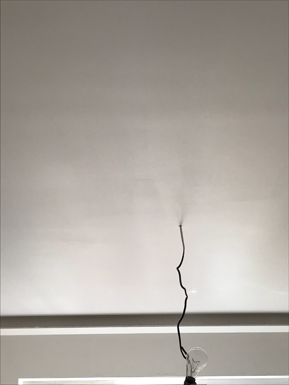

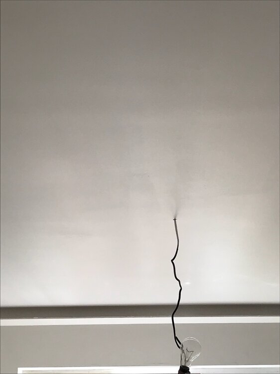

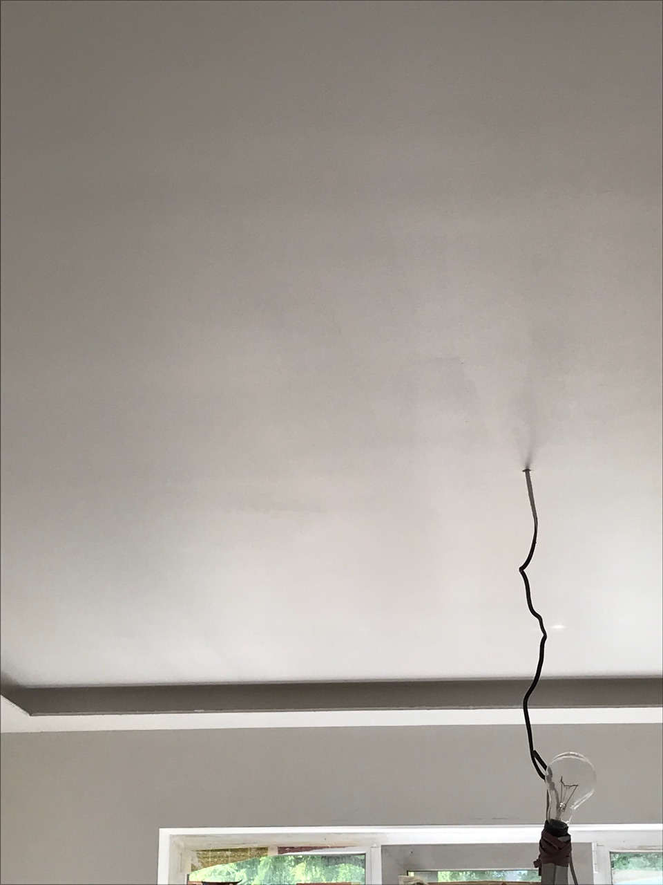

Natalka22 Опубліковано: 20 червня 2018 Поділитись Опубліковано: 20 червня 2018 Фото сделала, но плохо передает телефон. Вечером сфоткаю с лампочкой, может лучше будет видно, на фото реально намного менее заметно. Я надеюсь, что не сильно испортили, что не надо будет все счищать. Посилання на коментар Поділитися на інших сайтах More sharing options...
Natalka22 Опубліковано: 20 червня 2018 Поділитись Опубліковано: 20 червня 2018 Фото сделала, но плохо передает телефон. Вечером сфоткаю с лампочкой, может лучше будет видно, на фото реально намного менее заметно. Я надеюсь, что не сильно испортили, что не надо будет все счищать. Нет, тут еще меньше видно, чем на телефоне, качество видимо падает при передаче. Добавлено через 4 минуты Фото бы не помешало, возможно обойдётся малой кровью,шлифовка,но без шпаклёвки. Но если человек пол дня катал,то значить этих мастеров точно нельзя допускать к работам.Найдите других,пусть они на месте вынесут свой вердикт. Прораб как минимум попал на стоимость краски,как максимум-на весь пирог переделки. Спасибо большое, даем им шанс, посмотрим как они покрасят этот потолок, и будем принимать решение. Посилання на коментар Поділитися на інших сайтах More sharing options...

Vitaliy67 Опубліковано: 20 червня 2018 Поділитись Опубліковано: 20 червня 2018 А чем вообще вызвана необходимость применения почти глянца. Это изначально проблемное решение. И вопрос по коробу. Я так понял это ниша скрытой подсветки. Она ещё не доделана?. 1 Посилання на коментар Поділитися на інших сайтах More sharing options...
мастерок Опубліковано: 20 червня 2018 Поділитись Опубліковано: 20 червня 2018 Скажите бойцам чтобы на время покраски запихнули провод внутрь потолка,тогда катать будут всплошную и не будет видно мазков возле провода. 2 Посилання на коментар Поділитися на інших сайтах More sharing options...
