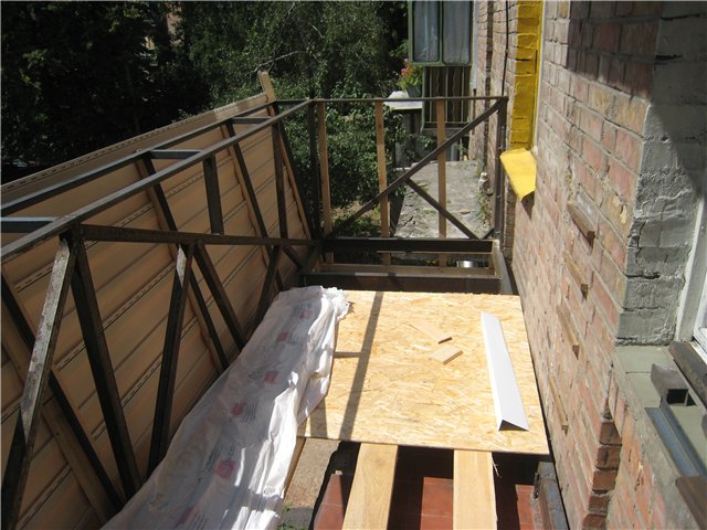

Аммонит Опубліковано: 22 грудня 2012 Автор Поділитись Опубліковано: 22 грудня 2012 а подскажите, надежен ли вот такой вынос, только если он делается не на 1, а на 2 балкона? Страшно, или не страшнее, чем обычный старый балкон? Сколько веса могут выдержать стены/анкера? Посилання на коментар Поділитися на інших сайтах More sharing options...
krokygory Опубліковано: 23 грудня 2012 Поділитись Опубліковано: 23 грудня 2012 металлургам кризис не грозит. фото нужно разместить в другом разделе с вопросом- и как теперь все это утеплить? по теме- нормальный фасад, кирпич перевязан, анкеров можно разместить дохрена. сколько в конкретно этом кирпиче выдержит какой-либо анкер- вопрос к динамометру. состояния существующей опоры по фото не видно. 1 Посилання на коментар Поділитися на інших сайтах More sharing options...
lug Опубліковано: 23 грудня 2012 Поділитись Опубліковано: 23 грудня 2012 , надежен ли вот такой вынос, По фото конструкция неясна. Теоретически, добротная кирпичная стена вес балкона выдерживает без проблем. Главное, правильно на стену его передать. А с этим - часто проблемы. Такие балконы видывала, шо волосы дыбом! И ничего, стоят непонятно как. Таких больших выносов (свыше 1300мм) я лично боюсь, стараюсь не браться за такую работу. Чем такой ценой пригораживать 3 кв.метра, лучше поменять квартиру на большую какие могут быть санкции для владельца? Любые выносы балконов - незаконны. Но у нас этим никто не парится, городят кто во что горазд. Сейчас местное ТВ стало гнать волну на самые вопиющие пристройки. Чем это закончится -ХЗ. На небольшие выносы - 100-200мм за плиту - я думаю, еще долго будут закрывать глаза, т.к. их слишком много, чуть не каждый застеклённый балкон. Посилання на коментар Поділитися на інших сайтах More sharing options...

Аммонит Опубліковано: 23 грудня 2012 Автор Поділитись Опубліковано: 23 грудня 2012 подскажите, а вот такое исполнение балкона (собираюсь заказывать балкон у этих мастеров) - насколько профессионально и надежно? Хорошо ли сварено или закреплено, или тяп-ляп. Или по этому фото не видно? Спасибо. Посилання на коментар Поділитися на інших сайтах More sharing options...
navesy Опубліковано: 23 грудня 2012 Поділитись Опубліковано: 23 грудня 2012 Ну Вы же понимаете что если сделать по уму, то никак не будет холодно, а если сэкономили на материалах или рабочих, то никак нельзя ожидать нормального результата Посилання на коментар Поділитися на інших сайтах More sharing options...
lug Опубліковано: 23 грудня 2012 Поділитись Опубліковано: 23 грудня 2012 а вот такое исполнение балкона По фото совершенно не понятно, как балкон закреплен к стене, а это самый ответственный момент. Не вижу каркаса под окна и под крышу. Это не гуд. если сделать по уму, то никак не будет холодно Утеплить выносной балкон до комфортного состояния - задача нереальная. Утеплителя должно быть столько, что если балкон и не отвалится, то и места на нём не останется. 1 Посилання на коментар Поділитися на інших сайтах More sharing options...

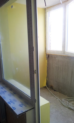

-=Белка=- Опубліковано: 24 грудня 2012 Поділитись Опубліковано: 24 грудня 2012 в комнатах жарко, а на балконе ? Везде была температура 25-28 градусов. У нас была арка, комната соединена с балконом (лоджией) и пространство получилось общее. Неудобств для соседей тоже не было. Поскольку расстояние переноса невелико и кранами воду по стояку продавливали, для себя в том числе, что бы вся батарея работала. Посилання на коментар Поділитися на інших сайтах More sharing options...
lug Опубліковано: 24 грудня 2012 Поділитись Опубліковано: 24 грудня 2012 комната соединена с балконом (лоджией) Аж полистала вашу ветку. Фото ваше? И где ж тут балкон? Это же лоджия! Так что не вводите народ в заблуждение. Лоджию можно утеплить и обогреть, а вот выносной балкон, да из металла - вряд ли. Посилання на коментар Поділитися на інших сайтах More sharing options...
-=Белка=- Опубліковано: 24 грудня 2012 Поділитись Опубліковано: 24 грудня 2012 Аж полистала вашу ветку. Фото ваше? И где ж тут балкон? Это новая квартира. Там ничего не объединено. Старая квартира была в 96 серии. Добавлено через 1 минуту Лоджию можно утеплить и обогреть, а вот выносной балкон, да из металла - вряд ли. О выносном балконе я не спорю. И речь в первом посте была, вроде, не о нем. Посилання на коментар Поділитися на інших сайтах More sharing options...

lug Опубліковано: 24 грудня 2012 Поділитись Опубліковано: 24 грудня 2012 Если вы возмущаетесь в мой адрес - то зря. Я как раз полностью согласна с вами, ну а вы - со мной (см. цитаты) Вот только заказчиков не всегда могу убедить. Сплошь все хотят вынос 1,5 метра и на 2 комнаты. Я от такой работы принципиально отказываюсь, хотя всё это сделать - есть все возможности. Предпочитаю спать спокойно. А ведь кто-то ж делает! И не боятся. По-глупости, наверное. По поводу небольшого выноса за плиту. Такие балконы - у нас на потоке. В абсолютном большинстве случаев, это не прихоть, а суровая необходимость. Разрушение балконной плиты начинается по краям. Осыпается бетон, отгнивают стойки ограждения и отваливаются от арматуры в плите, разрушая единый объёмный каркас балкона. Чтобы процесс этот прекратить, наружная обшивка балкона должна полностью закрыть плиту от осадков, т.е. до самого низа плиты. Соседям снизу это не мешает, т.к. козырек внизу, как правило, ещё шире. Посилання на коментар Поділитися на інших сайтах More sharing options...

Andrei constructor Опубліковано: 25 грудня 2012 Поділитись Опубліковано: 25 грудня 2012 а подскажите, надежен ли вот такой вынос, только если он делается не на 1, а на 2 балкона? Страшно, или не страшнее, чем обычный старый балкон? Сколько веса могут выдержать стены/анкера? Увеличение вылета консоли балкона, как показано на фотографии чревато обрушением балкона. Посилання на коментар Поділитися на інших сайтах More sharing options...
