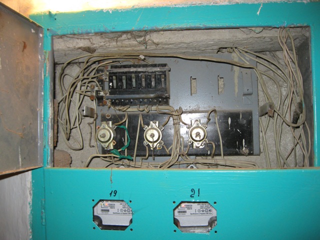

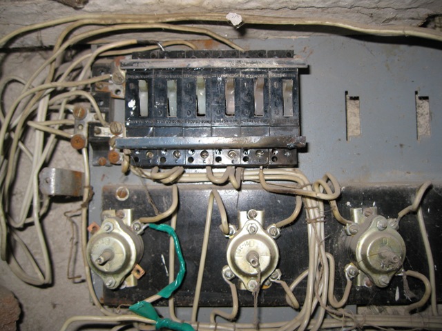

makks Опубліковано: 6 січня 2013 Автор Поділитись Опубліковано: 6 січня 2013 В целом идея правильная, только АВ 32 А никак не защитит люминь 2,5, надо ставить 16 или 20А - посмотрите по справочникам. Здравствуйте. Хочу тему поднять по причине того что на днях взял договор о пользовании электроенергией и увидил что выделяемая мощность на одного потребитяля в доме 3 квт. Сначало не поверил, пошел открыл щит на леснечной площадке, и действительно на каждую квартиру стоят по два рубильники по 16 А. Это что получается если включить два пылесоса на полную мощность по 1700 вт то рубильни выбьет? А может такое быть что рубильник не исправен? У меня думаю бывало больше 3 кВт. Что тогда получается что на вводе мне нужно ставить АВ(В) 16А, потом РН (какой номинал), УЗО (какой номинал)и АВ (на 10А или 16А)? Посилання на коментар Поділитися на інших сайтах More sharing options...
karapuz74 Опубліковано: 6 січня 2013 Поділитись Опубліковано: 6 січня 2013 Енто мощнявые советские автоматы. Выбивают ну крайне редко. Новые лучше поставьте. Хоть какая-то гарантия защиты Больше 16А не ставьте, проводка может не выдержать. РН обычное, каких в магазине навалом. До 25А подойдет. Выше нет смысла брать Посилання на коментар Поділитися на інших сайтах More sharing options...
makks Опубліковано: 6 січня 2013 Автор Поділитись Опубліковано: 6 січня 2013 Ну а если поменять проводку что тогда номинал АВ можна взять больше, РЕС возражать не будет? Посилання на коментар Поділитися на інших сайтах More sharing options...
dneprstab Опубліковано: 6 січня 2013 Поділитись Опубліковано: 6 січня 2013 Ну а если поменять проводку что тогда номинал АВ можна взять больше, РЕС возражать не будет? Судя по фото РЭС пофиг ваши автоматы, если есть возможность делайте щиток с автоматами в квартире Посилання на коментар Поділитися на інших сайтах More sharing options...
makks Опубліковано: 6 січня 2013 Автор Поділитись Опубліковано: 6 січня 2013 Щиток с автоматами я сделаю в квартире, но что тогда мне делать с АВ 16А что в щитке( выкинуть его, наверное, не получится), он мне не будет выбивать если потребление будет больше номинала АВ? Посилання на коментар Поділитися на інших сайтах More sharing options...
sanykrimea Опубліковано: 6 січня 2013 Поділитись Опубліковано: 6 січня 2013 он мне не будет выбивать если потребление будет больше номинала АВ? В щитке стоят, по всей видимости, советские автоматы АЕ-1031 Время-токовая его характеристика (при + 40 °C) Из неё мы видим, что автомат 16А отключится при токе, например, 32А (2 In) за время ~30 с Посилання на коментар Поділитися на інших сайтах More sharing options...
makks Опубліковано: 6 січня 2013 Автор Поділитись Опубліковано: 6 січня 2013 Да в щитке на леснечной площадке стоят такие автоматы. sanykrimea извините из графика ничего не понял. Посилання на коментар Поділитися на інших сайтах More sharing options...
engeneer Опубліковано: 6 січня 2013 Поділитись Опубліковано: 6 січня 2013 из графика ничего не понял. График - зависимость времени отключения от проходящего через автомат тока. Шкала времени (вертикальная ось) - логарифмическая. Деления от "1 с" вверх - 2, 3, 4, 5...10, 20,30..60 с, 2 мин, 3, 4 ...10 мин, 20, 30... 100 мин. Горизонтальная ось - коэффициент, на который нужно умножить номинальный ток. Например, по горизонтали "2" - это двойной номинальный ток, т.е. для 16-амперного автомата - 32 Ампера. При этом токе нижняя кривая показывает на 30 секунд, верхняя - на 2 минуты. Это разброс времени, за которое автомат должен отключиться. 1 Посилання на коментар Поділитися на інших сайтах More sharing options...
sanykrimea Опубліковано: 6 січня 2013 Поділитись Опубліковано: 6 січня 2013 1. Номинальный ток In - это ток указанный на автомате, 16 А 2. Кратность тока, протекающего в цепи номинальному току автомата. Например, если ток через автомат 32 А, то кратность 2, то бишь 32/16=2. 5 кратный ток - 80А ( 5х16=80). 3. Время за которое отключится ток. Ведём вертикальную (зелёную) линию к кривой от значения кратности тока через автомат (в данном случае кратность 2 - 32 А). От точки пересечения - горизонтальную к шкале времени. Получаем значение времени при котором отключится автомат при токе 32А (~7 кВт). Также для других значений. Например при токе 24 А (кратность 1,5) автомат отключится за время чуть более минуты. При токе ~18 А (1,13 номинала ) автомат не должен выключаться вообще. Значения даны для + 40 °C, при меньшей температуре время увеличивается. Посилання на коментар Поділитися на інших сайтах More sharing options...
makks Опубліковано: 6 січня 2013 Автор Поділитись Опубліковано: 6 січня 2013 То это значит что в квартирном щитке я могу спокойно ставить АВ на 32А, а АВ 16А, что в щитке на лестничной площатке, не будет меня ограничивать в потребляемой мощности в 3 кВт.? Посилання на коментар Поділитися на інших сайтах More sharing options...
sanykrimea Опубліковано: 6 січня 2013 Поділитись Опубліковано: 6 січня 2013 1. Автомат в подъездном щитке может когда-нибудь сработать (летом например) при мощности 4 кВт. Точно сработает при мощности выше 4 кВт. Время за которое он сработает зависит от величины мощности - чем выше мощность, тем быстрее. 2. Зачем в квартирном щитке 32А? Можно поставить хоть на 80А - время отключения будет определяться автоматом с меньшим номиналом (в подъездном щитке). Посилання на коментар Поділитися на інших сайтах More sharing options...
