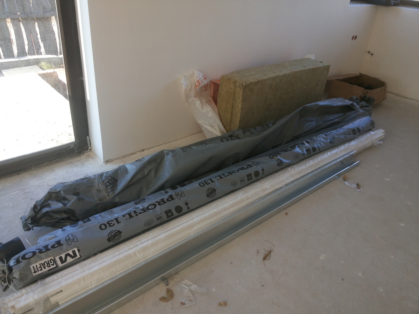

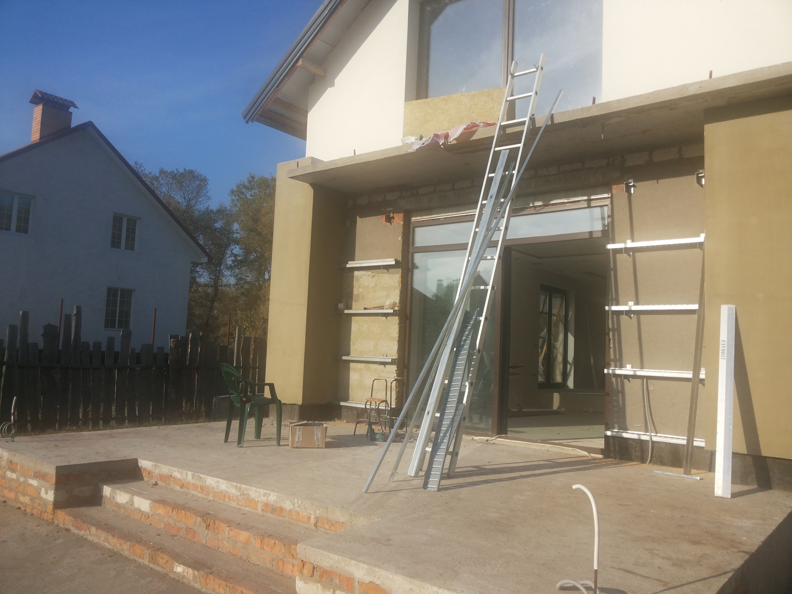

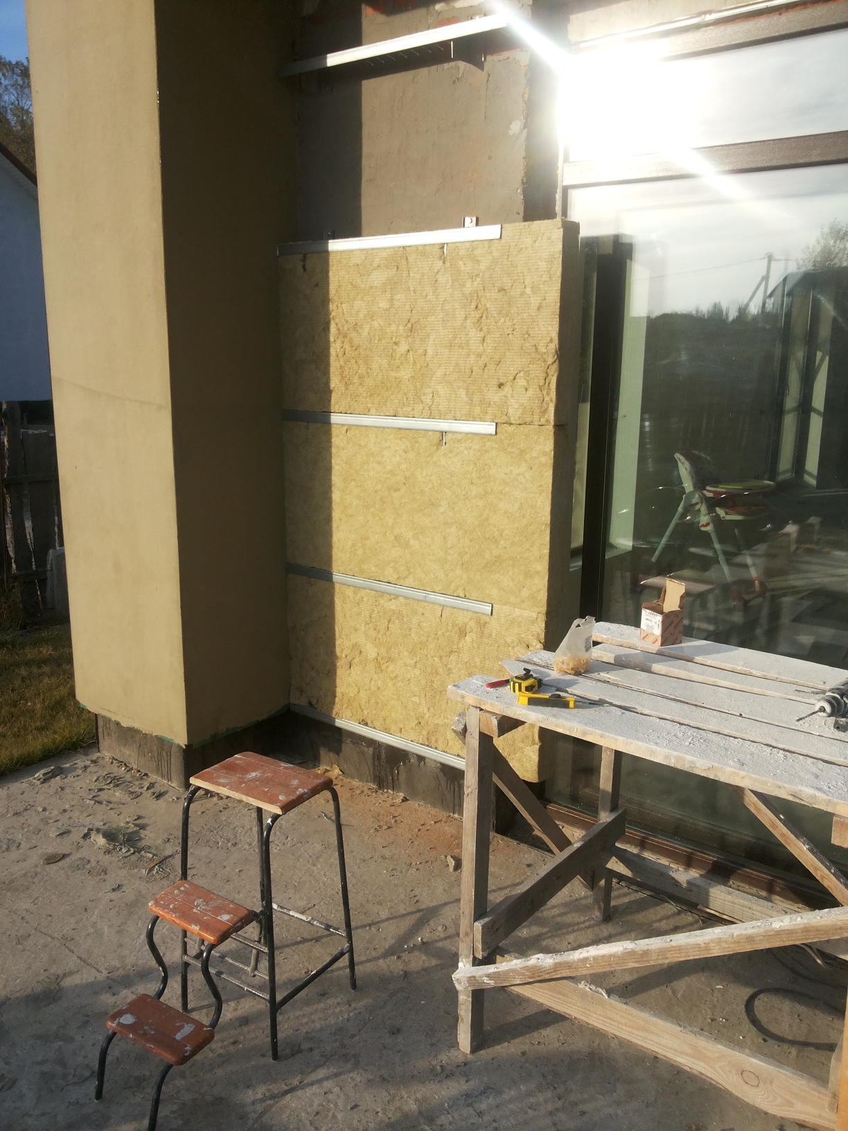

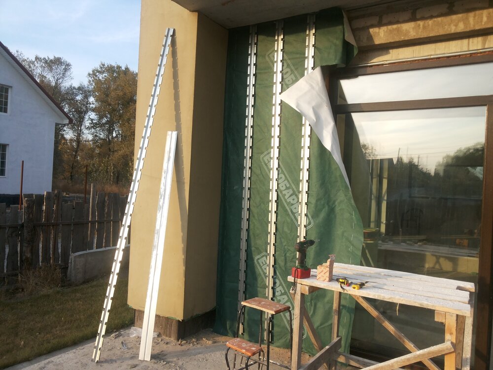

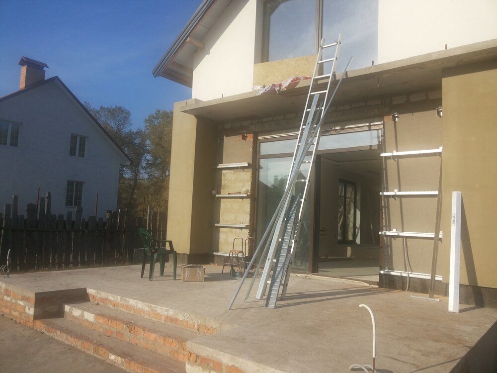

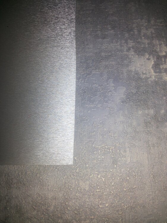

Linelka Опубліковано: 22 жовтня 2015 Поділитись Опубліковано: 22 жовтня 2015 Сканрок. Процесс установки не сложный и в принципе не долгий. Вначале навесы, между ними вата, сверху пленка(откосы прошлись гидроизоляцией) потом крепеж для сканрока и вешаем камушки. Погода не дает закончить... 11 Посилання на коментар Поділитися на інших сайтах More sharing options...

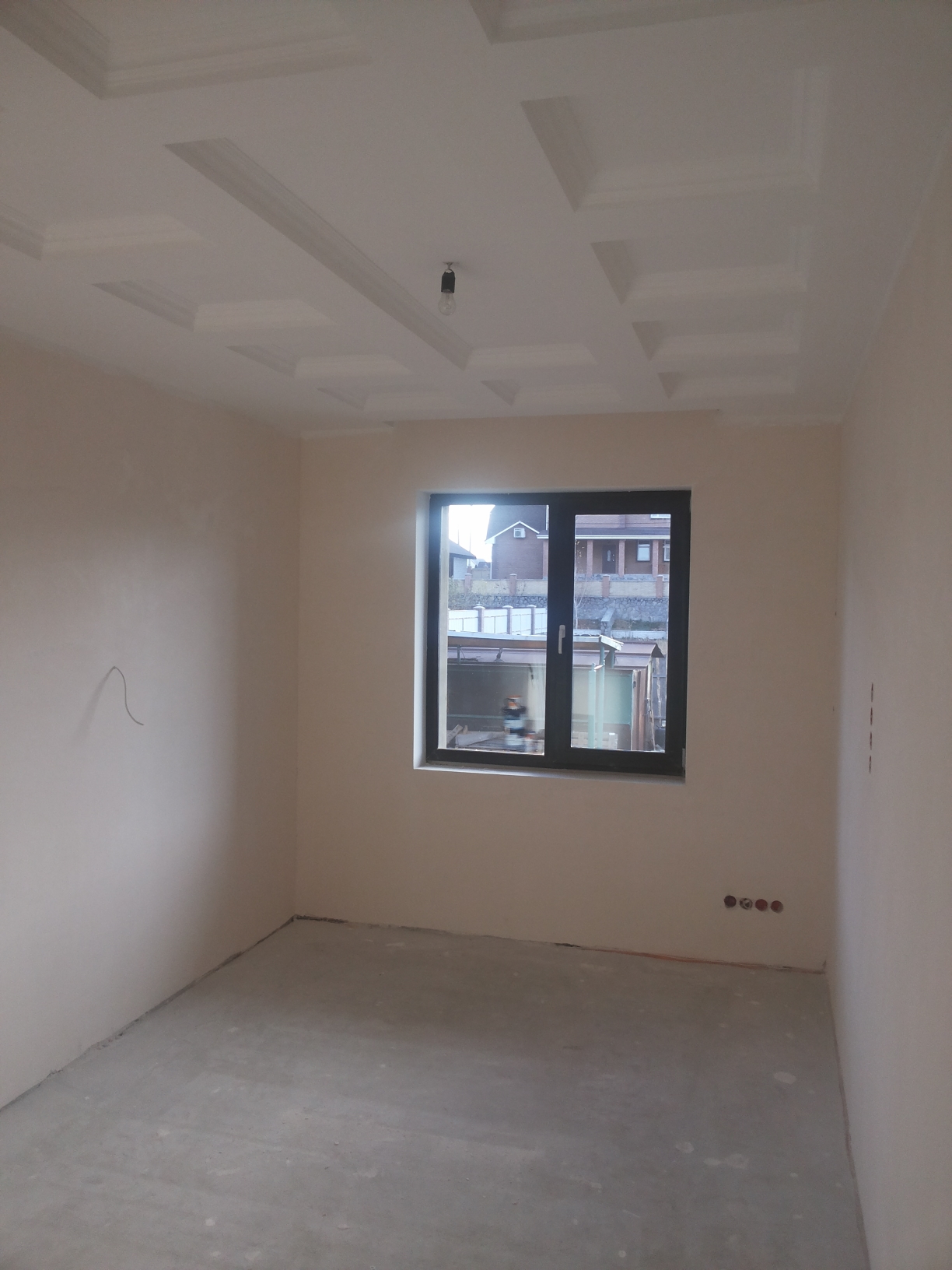

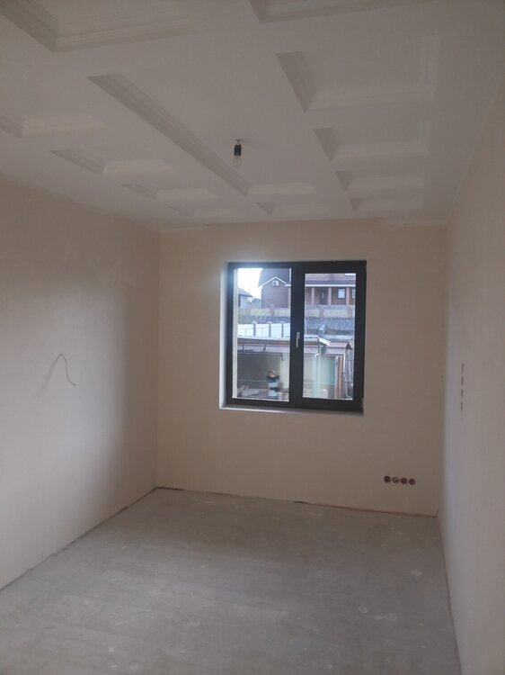

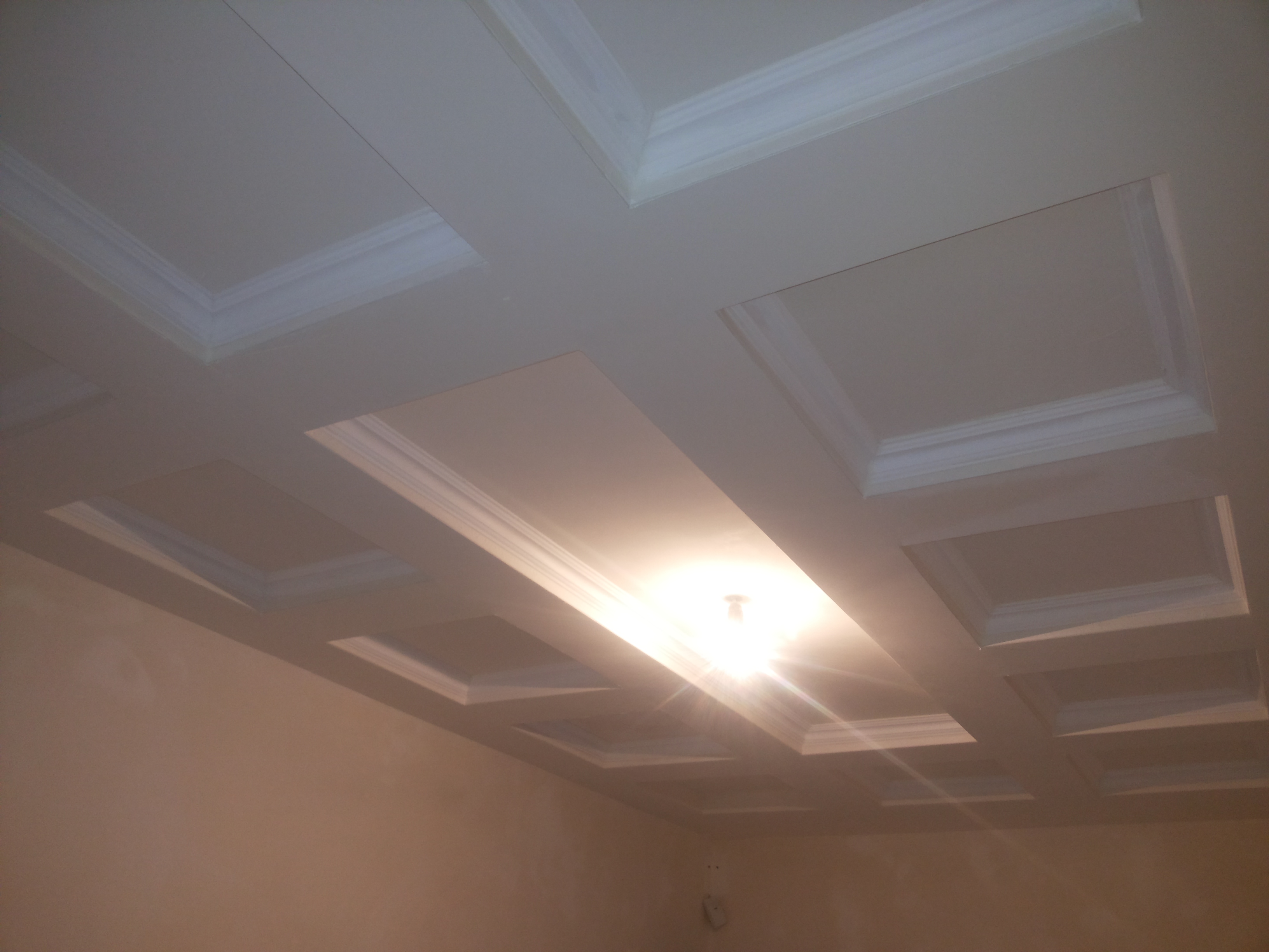

Linelka Опубліковано: 24 жовтня 2015 Поділитись Опубліковано: 24 жовтня 2015 В кабинете потолок с багетом стал намного наряднее...правда еще не покрашен. 6 Посилання на коментар Поділитися на інших сайтах More sharing options...
Sumchanka Опубліковано: 24 жовтня 2015 Поділитись Опубліковано: 24 жовтня 2015 В кабинете потолок с багетом стал намного наряднее...правда еще не покрашен. Все равно красиво! 2 Посилання на коментар Поділитися на інших сайтах More sharing options...

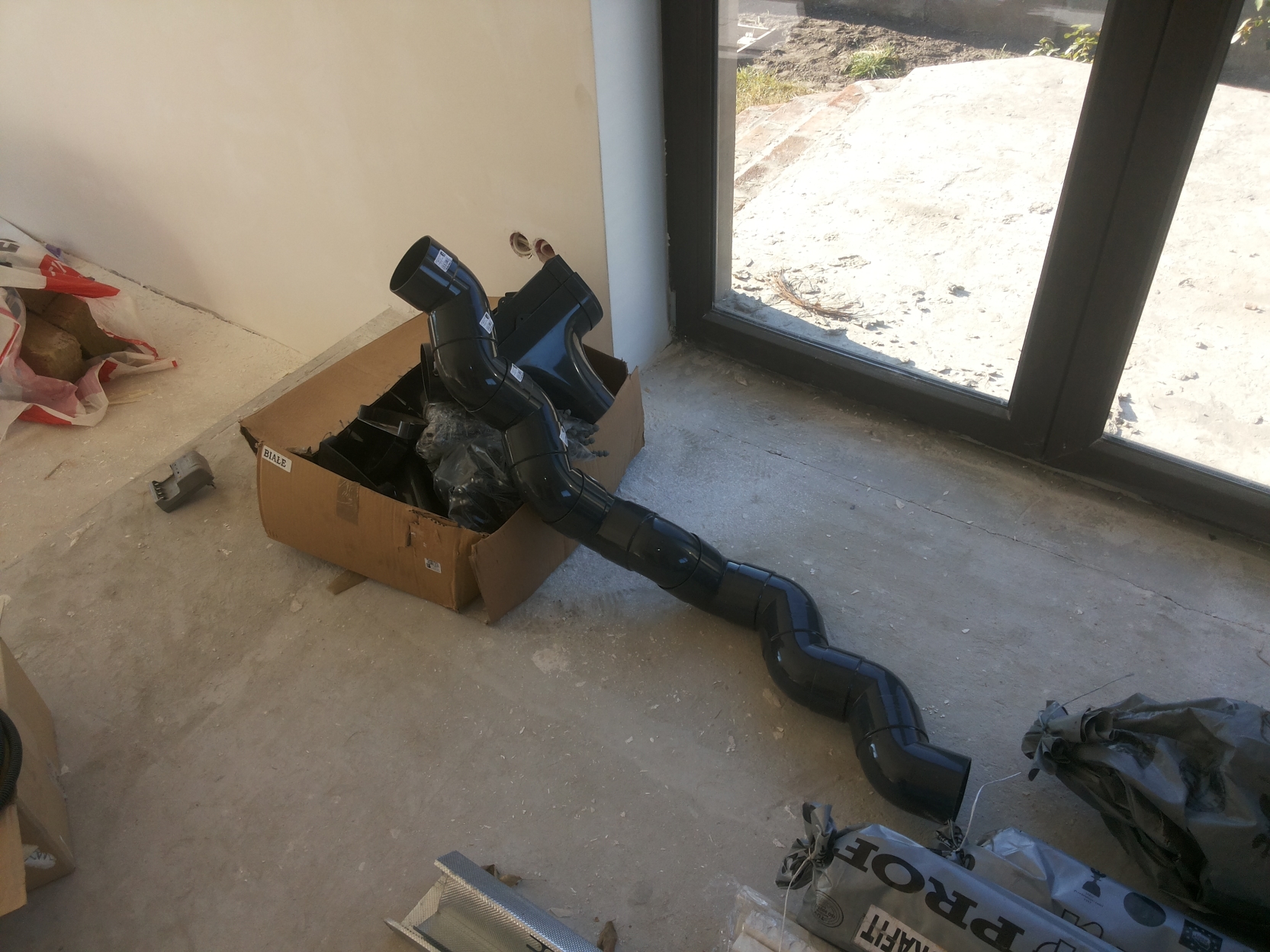

Linelka Опубліковано: 30 жовтня 2015 Поділитись Опубліковано: 30 жовтня 2015 (змінено) Что у нас нового снаружи ... Подшивать еще не начали, ждем металл. Софит и водостоки сегодня завезли. Вентфасад в процессе. Два дня был простой у мужа по монтажу сканрока (сдохла болгарка )да и работать после работы получается не долго... темнеет рано. Внутри... Было принято решение спальни и второй санузел до Нового года не трогать. Как только закончим с монтажом сканрока приступим к полу первого этажа. Хотим все успеть поклеить до праздников внизу и холл второго. В планах поставить внизу двери и положить временные накладки на ступеньки. Змінено 30 жовтня 2015 користувачем Linelka 4 Посилання на коментар Поділитися на інших сайтах More sharing options...

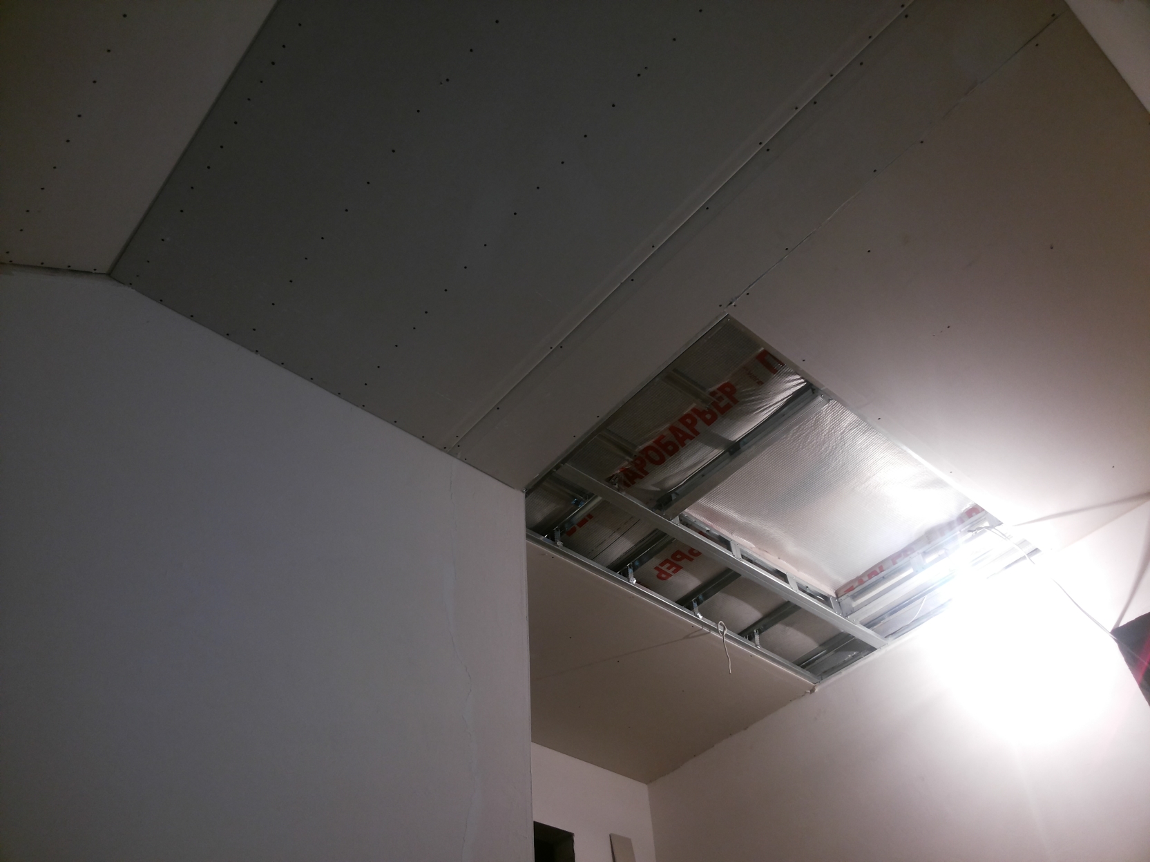

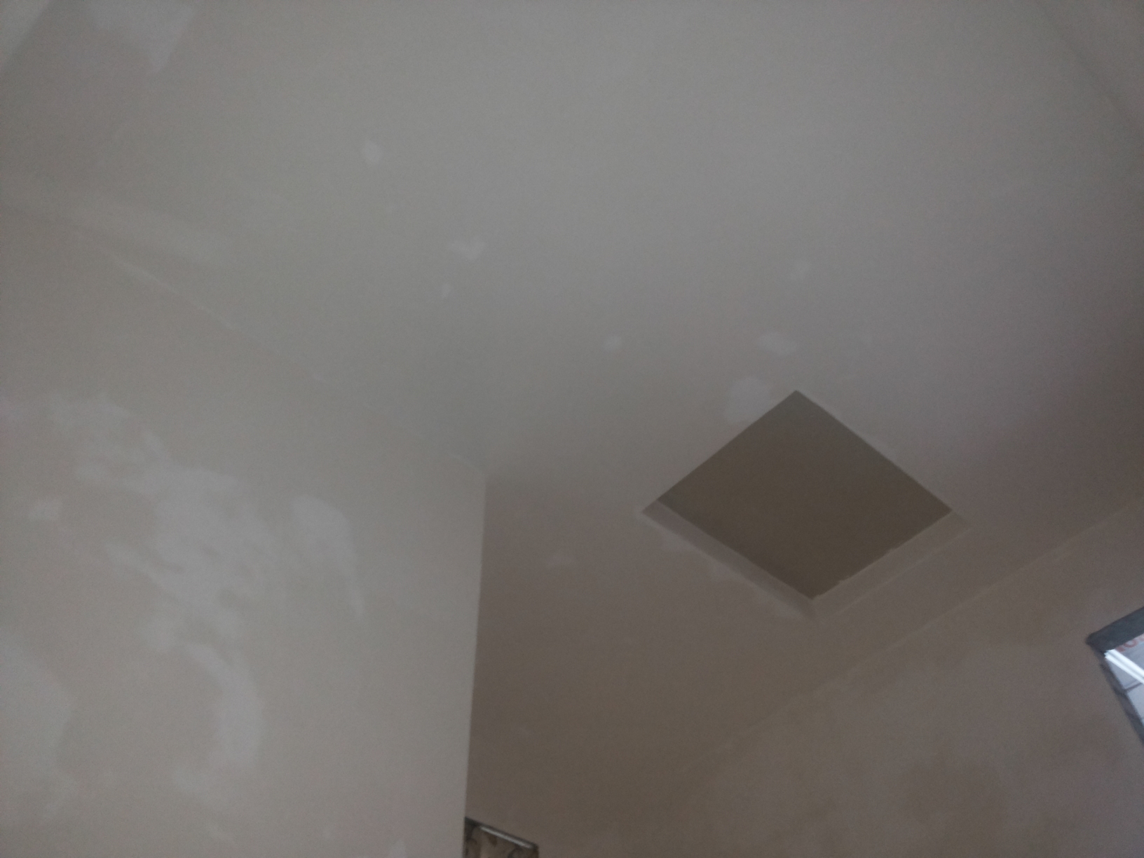

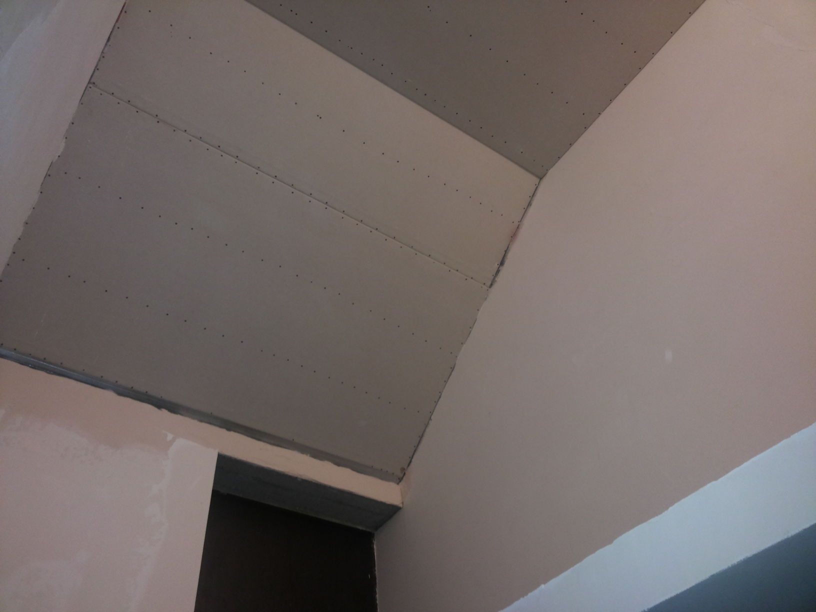

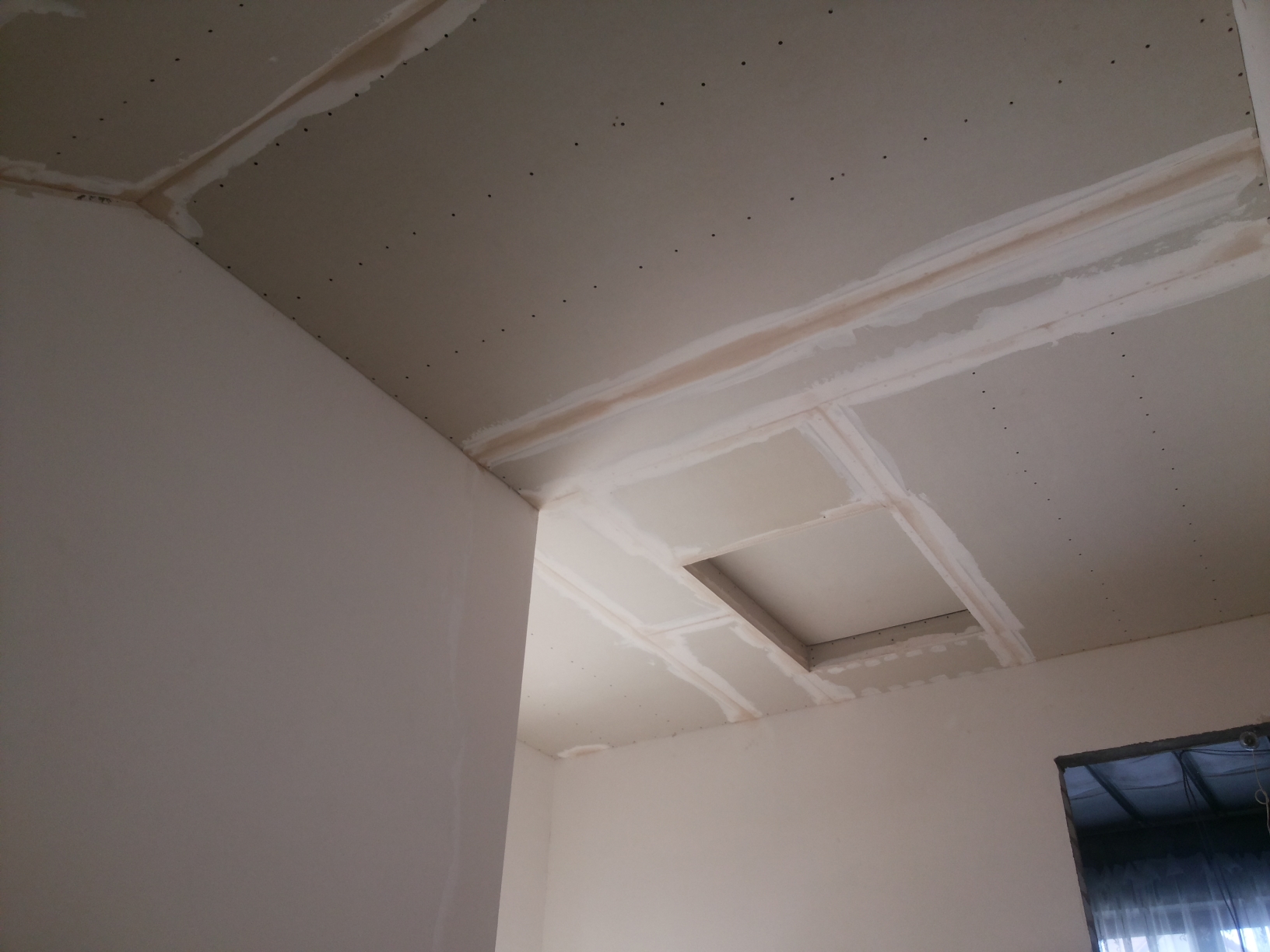

Linelka Опубліковано: 30 жовтня 2015 Поділитись Опубліковано: 30 жовтня 2015 Еще вчера накрутили гипс в холле наверху... уже и швы маляр сегодня обработала... оставили дырку под люк на крышу. Покрасили потолок в кабинете. Теперь ждем туда ламинат... уже месяц как заказали и оплатили впрочем как и леды в студию. 6 Посилання на коментар Поділитися на інших сайтах More sharing options...

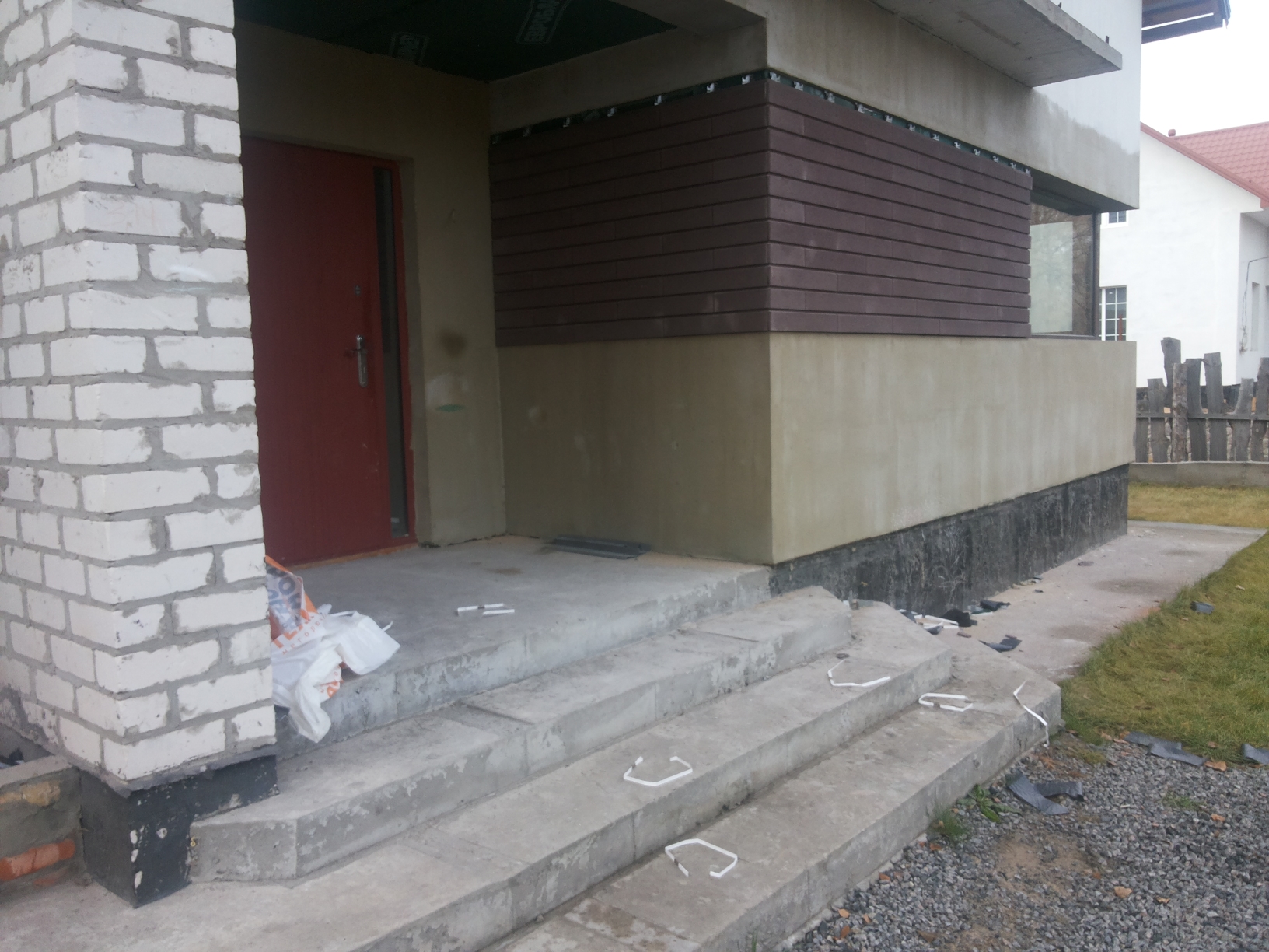

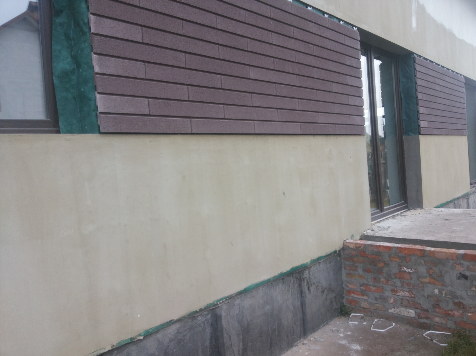

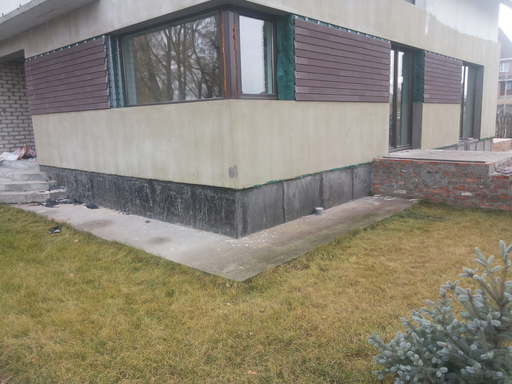

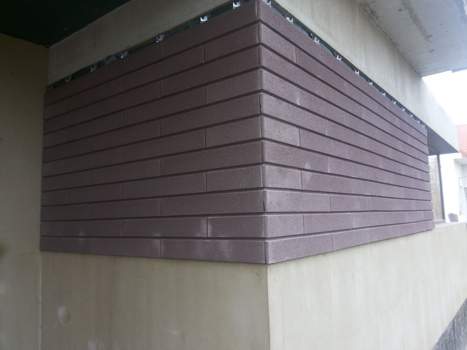

Linelka Опубліковано: 10 листопада 2015 Поділитись Опубліковано: 10 листопада 2015 Вот что получается по сканроку... 12 Посилання на коментар Поділитися на інших сайтах More sharing options...
Sumchanka Опубліковано: 10 листопада 2015 Поділитись Опубліковано: 10 листопада 2015 Вот что получается по сканроку... Красиво! А как будут отделываться/заделываться места на углу окна, где выглядывает пена? Посилання на коментар Поділитися на інших сайтах More sharing options...
Linelka Опубліковано: 10 листопада 2015 Поділитись Опубліковано: 10 листопада 2015 Красиво! А как будут отделываться/заделываться места на углу окна, где выглядывает пена? Есть специальные герметики, а сверху метал под цвет рамы окна "венге". 2 Посилання на коментар Поділитися на інших сайтах More sharing options...

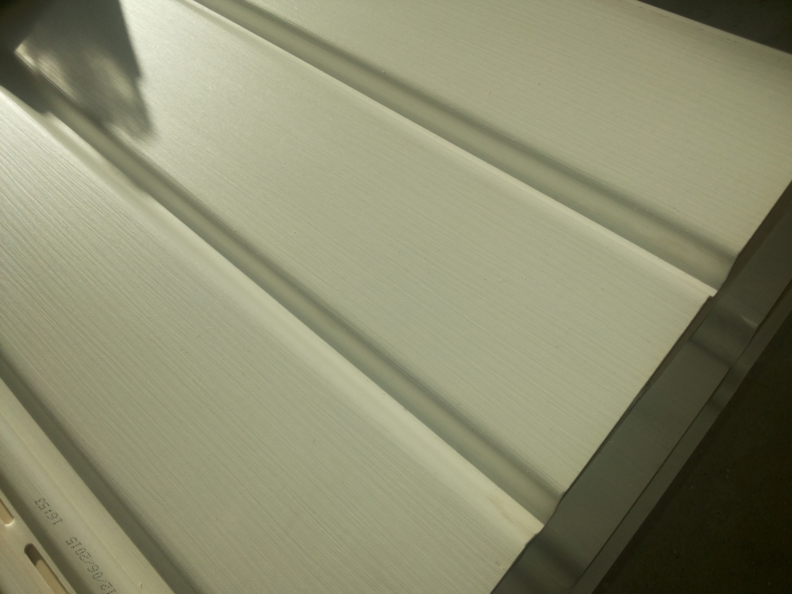

Linelka Опубліковано: 13 листопада 2015 Поділитись Опубліковано: 13 листопада 2015 Приехал наш металл и софит ... хотим начать с понедельника. Подготовили кабинет под укладку ламината.В холле 2-го эт. перетянули потолок финишкой и стены на чистовую, все сохнет. В гостиной и столовой появилось пару трещин в стяжке, они поверхностные но все же решили их разделать и отремонтировать перед укладкой керамогранита. 4 Посилання на коментар Поділитися на інших сайтах More sharing options...
